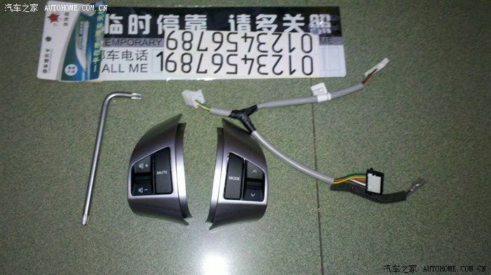

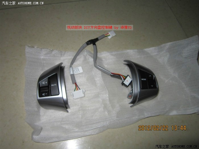

下面进入正文。首先请入的是今天的主角。多功能按键和真皮方向盘。
铛、铛、铛、铛……
上面是全套工具和主要东西。下面开始进入主题。。。

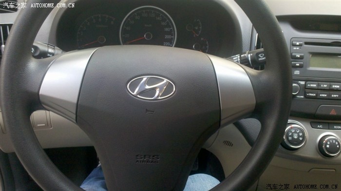

先给原来的光秃秃裸露在外的方向盘来个留念。。。

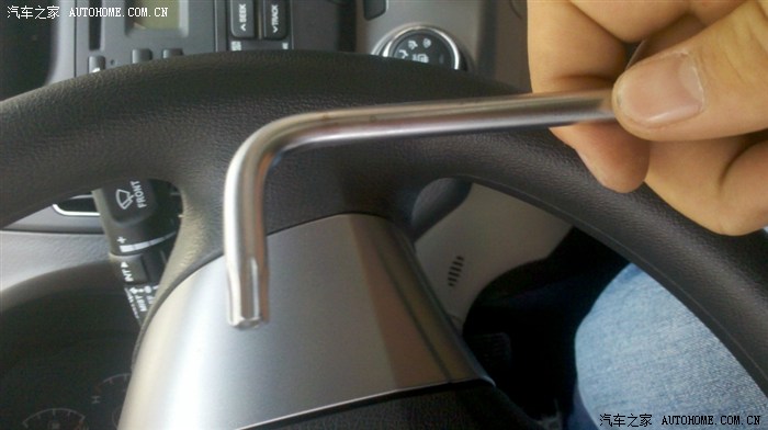

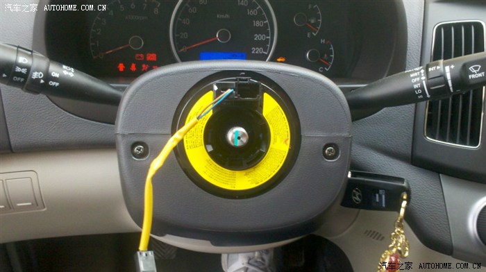

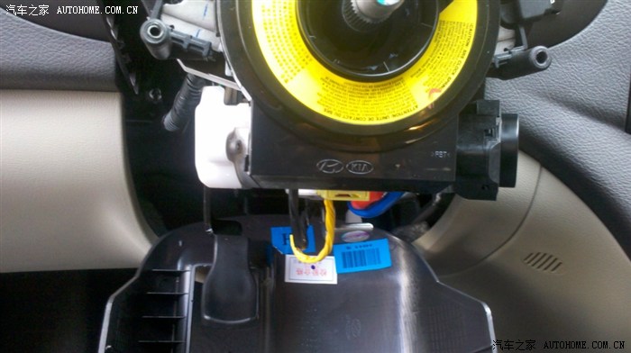

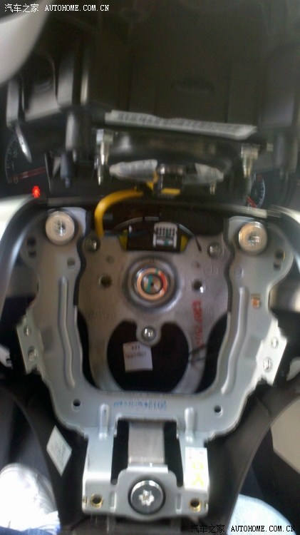

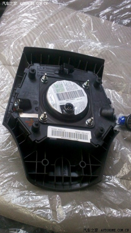

用专用的改锥把气囊下面的两个螺丝松开,取出气囊。

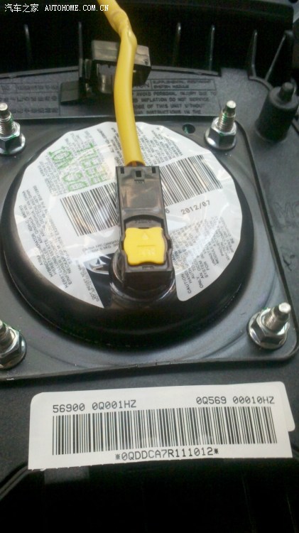

拧螺丝的过程就不说了。兄弟们都清楚,也简单。。下面是揭开气囊的面貌。小心小心再小心。别把线弄的出了问题。
结果到了这里遇到了麻烦。这个卡子弄不下来。用力不敢,不用力不出来,后来资讯了卖家,原来是把黄色的小片往上翘一点,然后往出拔。结果顺利取下来。
看下气囊的样子。

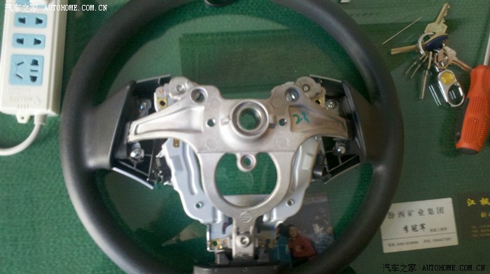

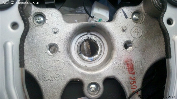

接着开始拆方向盘的住螺丝,用22MM套筒的那个。当时费了很大力气。由于准备不够充分,扳手不够长,我和我兄弟两人费了好大的力气才卸下来。
经过一番努力,终于拆下来了
没了方向盘,不知道偷车的撬开车门后是什么想法
这是拆下的方向盘

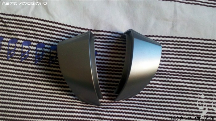

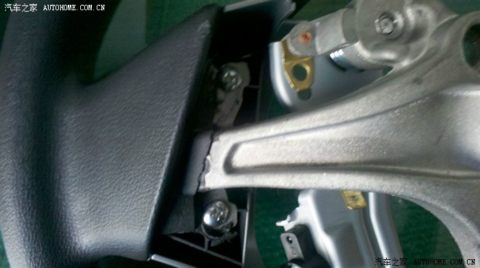

然后拆掉原来光秃秃的塑料壳,腾出地方来按按键。
拧掉图中的两个螺丝。。左右一样。
卸下来了。永别了。。。没跟我几天就下岗了

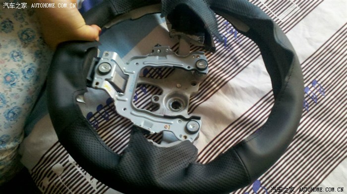

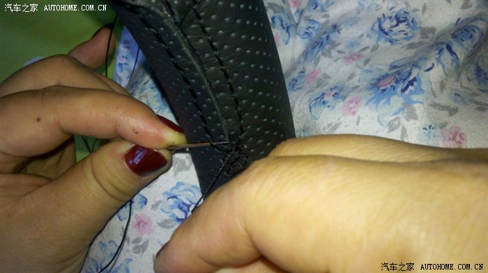

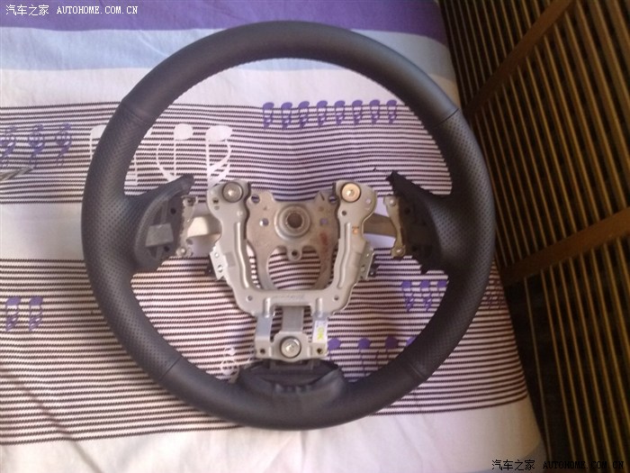

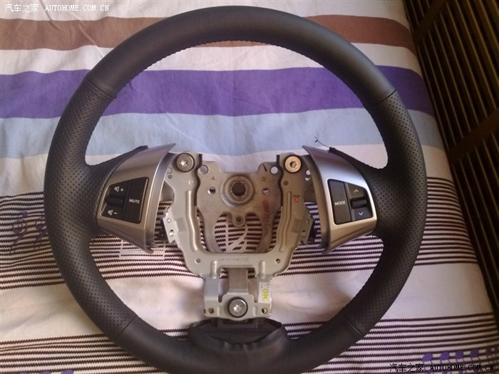

接下来就是把光秃秃的方向盘交给我娘,让我娘给我缝去。。。我做不了那细活。。。。。
再看下主角吧。。。团师傅的,悦动专用

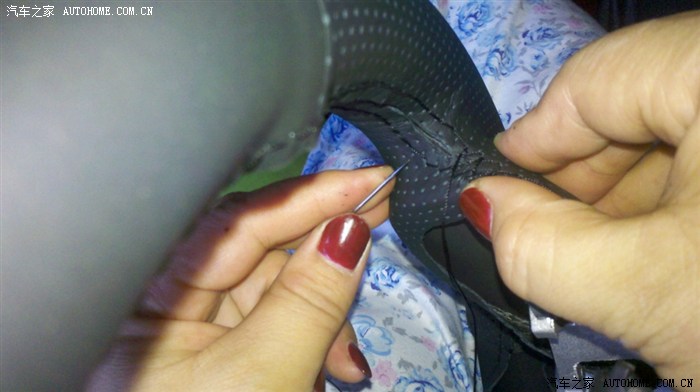

我娘正仔细的对位置呢。。
对置好了,用自带的双面胶粘好固定。直接拆下来比在车上缝要简单些。
开始缝了期待中

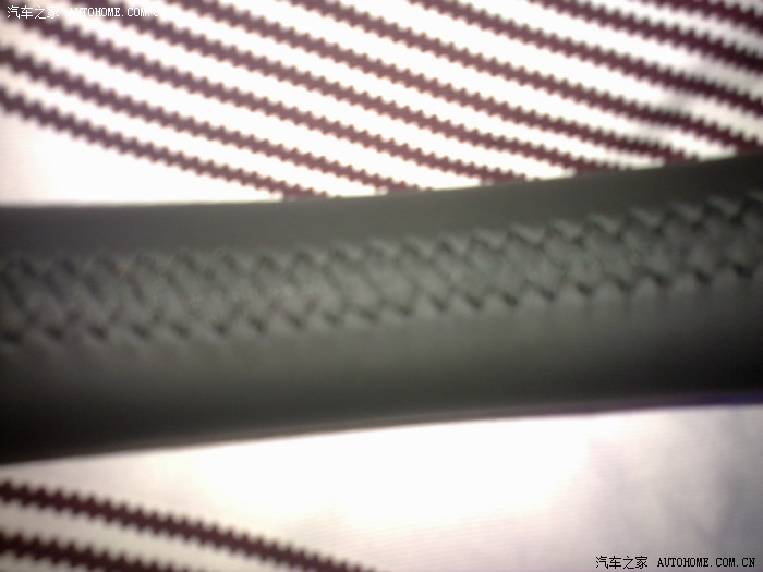

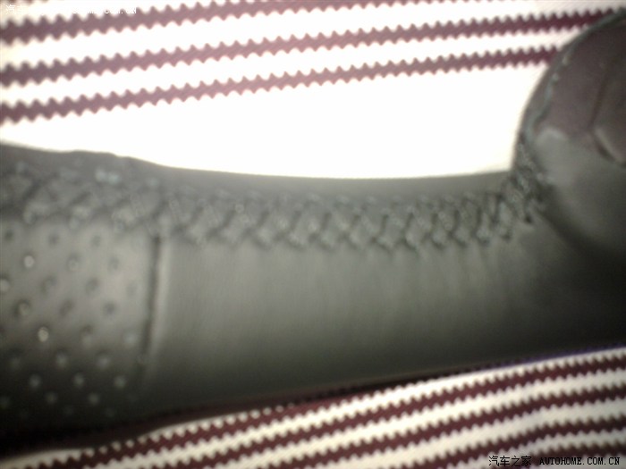

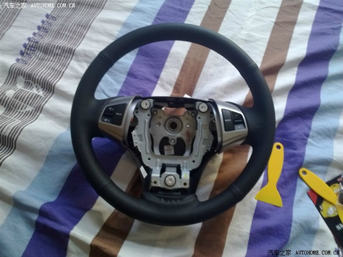

两小时过去了。。终于,终于,,终于完成了。
看看细节。
图片有点不清楚,但是我看着不错。其实也不错。反正是挺满意的。哈哈。谢谢我娘。

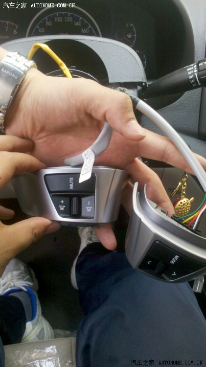

我娘忙乎的时候我也没闲着。去改线了。为了省140大米,没换游丝,需要自己改线,论坛里的帖子已经说的很清楚了。我相信我能成功。
先发主角之一,详细点吧。从包装开始。。
来个背面的。。

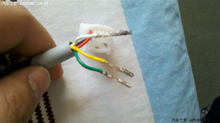

引用个图片。我忘了拍线了,这根线才是真真正正的主角啊。。。
改造部分,还是引用下吧。

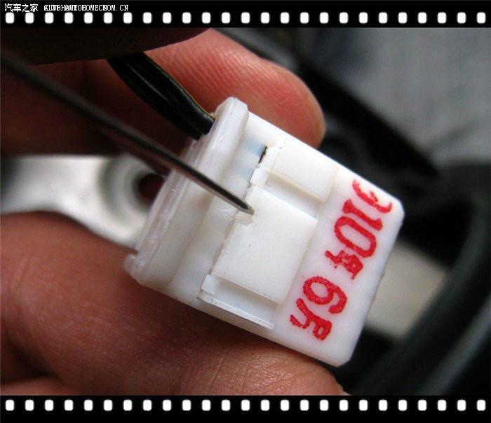

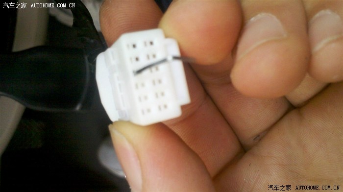

开始工作了。i30论坛的“10081008”兄弟分析的很有道理,用线顶一下,然后抽出来。

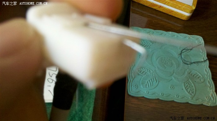

我找了好久没有找到那么细的针,结果找到了钉书针。如下图。
不过有个需要注意的地方,就是先顶的时候,先把插头上面的盖子翘起来一点点。
我的图片不清楚。不好意思了。手机拍的,照相机让我娘借出去了。。没办法。将就下,顺便意会下。。

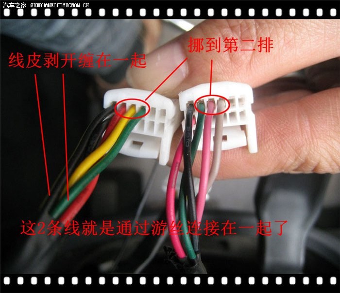

这兄弟的这个图片清楚。大家应该能清楚。
看看我拔的时候是这样拔的。。。。
太不清楚了。将就下。。意会。。。。
下面是抽出来一根了。按这个方法非常顺利就拔出来了。别暴力。呵呵。
已经全拔出来了。
细心的看,上面有个小倒钩,然后把他稍微往上翘翘,因为你要插到下面去。插到下面还用得上它,让它帮你卡牢。

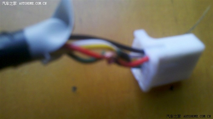

我改好了

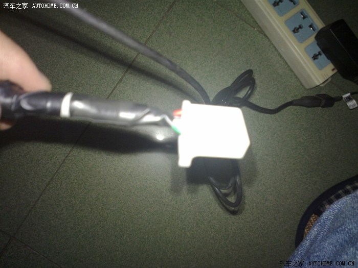

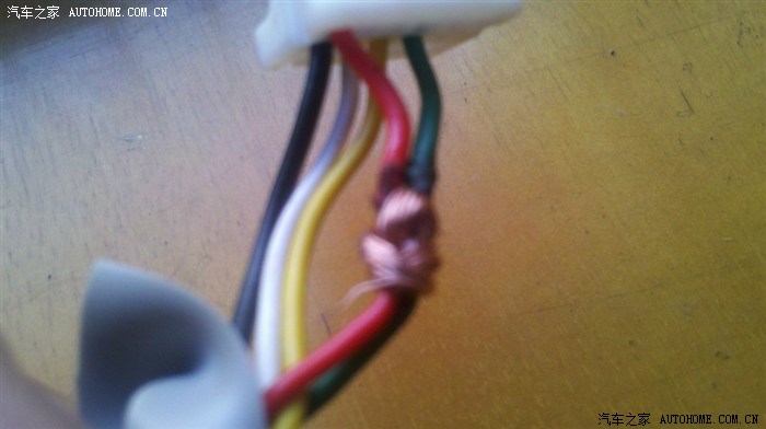

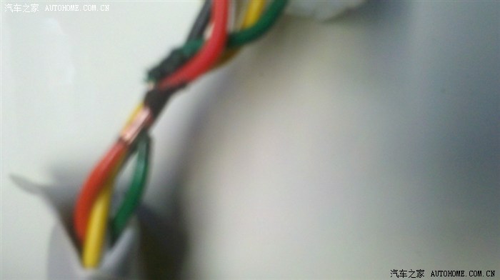

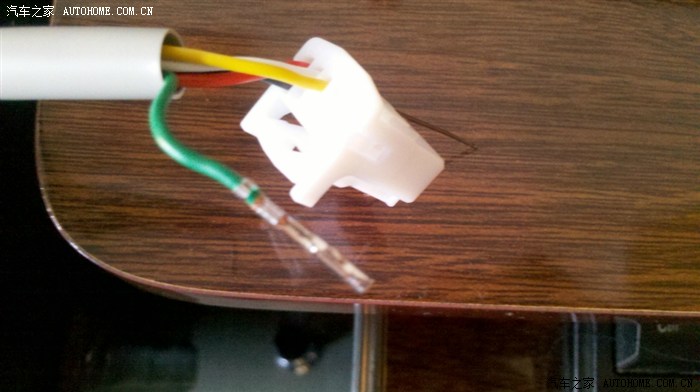

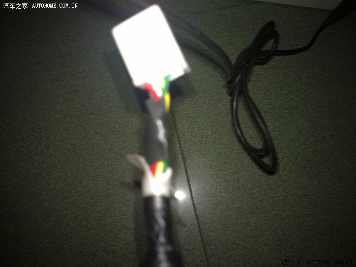

别着急,还没完。还要把第一排的1和第二排的4连接到一起。就是红线和绿线。
我把他们缠到一起,用铜线打了个死结。然后包上防水胶布。媳妇送的 3M 的。正品哦。。
缠结实就OK了。。

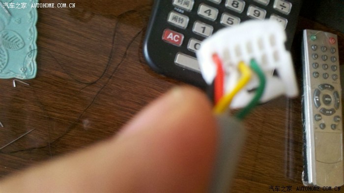

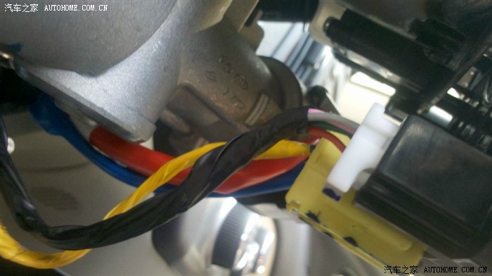

接着去改下面插到游丝上面的那个接头。。转战我的闪悦。。
拆开了。。看到那个黑线了没?图片中下方。。。。
再看白色的插头。我们找的就是它,要对它做手术。。
拔出来看看。
这个比较清楚。

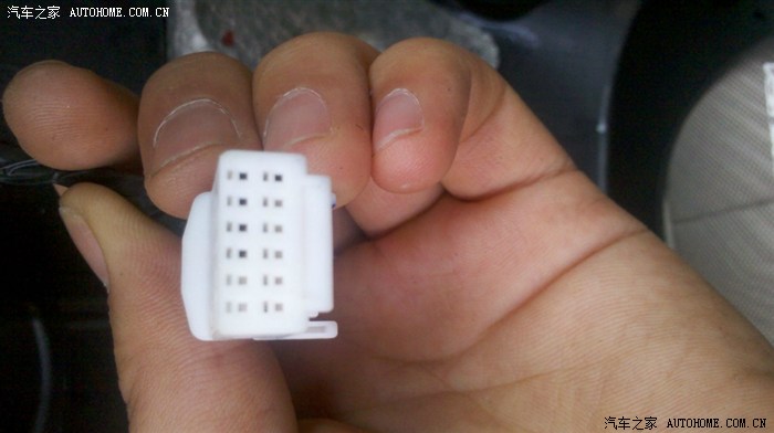

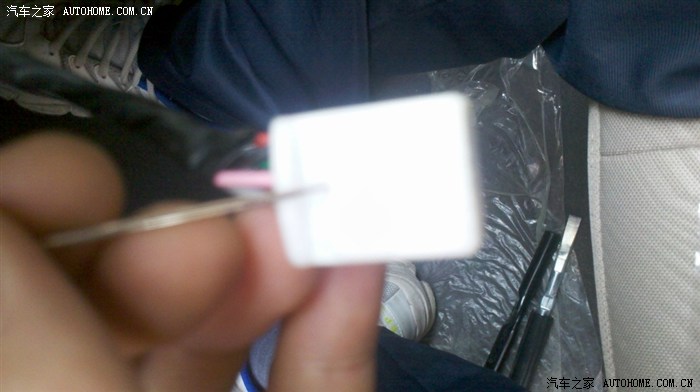

在这里做个详细说明吧。这个插头其实是两排,一共有八个口,上面四个,下面四个。但是我们的简配游丝只有四个头,而这四个只有一个针头用,就是喇叭。我们要做的就是合理利用其余的那三个头,而那三个头就是我们改线用的那三个。哈哈。这下明白了。说白了就是借助游丝通电,接通了方向盘和CD之间的那根线。。
这个插头正面能看到很多小,但是有个明显比较小的口,我的办法就是用针把上面的小盖子跳开,然后用钉书针插到那个扁平的口里面。一般的钉书针正好能插进去。插进去了拔线,一下就出来了,不费力,不破坏插头,,不破坏线。和谐的方法就搞定了。
还有个清楚的。我插钉书针的地方。。看看。还能看到已经被针调起来的白色小壳。

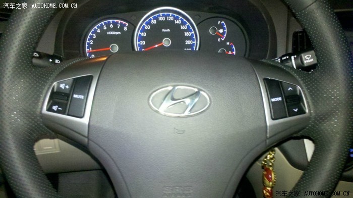

剩下的过程就不多说了,和上面的改线方法是一样的。我顺利完成,然后没有着急这装起来。试了试机器。结果一切完好表明我DIY成功。

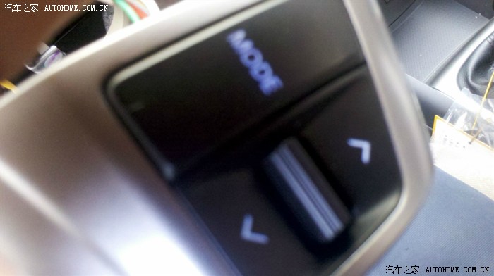

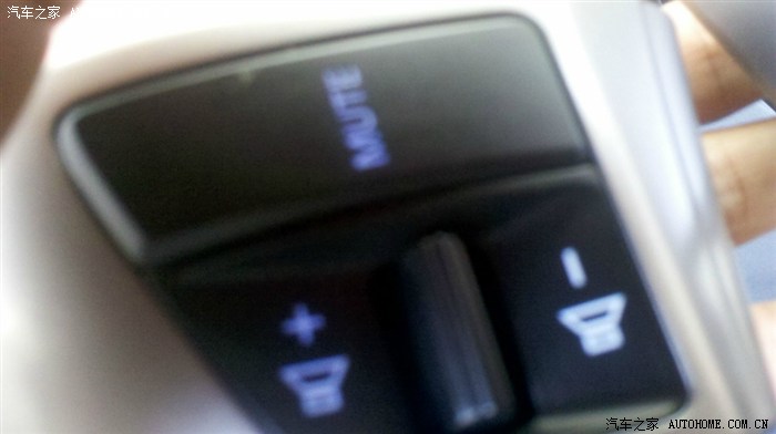

灯亮,控制键能控制,非常完美感觉太棒了。
OK。可以放心安装了
看起来非常完美
后壳也装好了。下楼去装在车上就大功告成了。。。。。。
效果非常不错,灯亮了非常漂亮。
