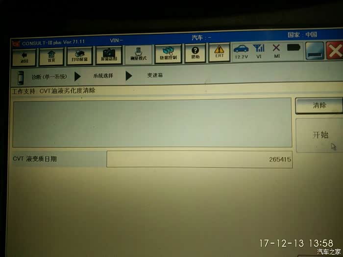

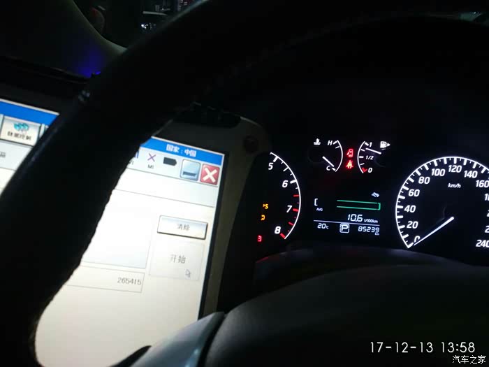

车辆里程85239KM,劣化值265415

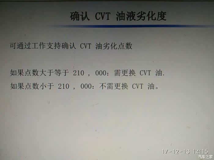

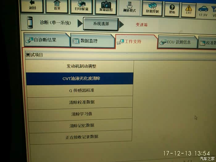

使用检测电脑进入TCM系统,工作支持!
点下“CVT油液劣化度清除”,进入后点“开始”,系统将显示当前车辆的CVT油液劣化度值。如超210000就需要更换了~

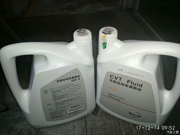

准备两桶正品NISSAN CVT液NS-3

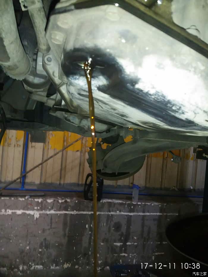

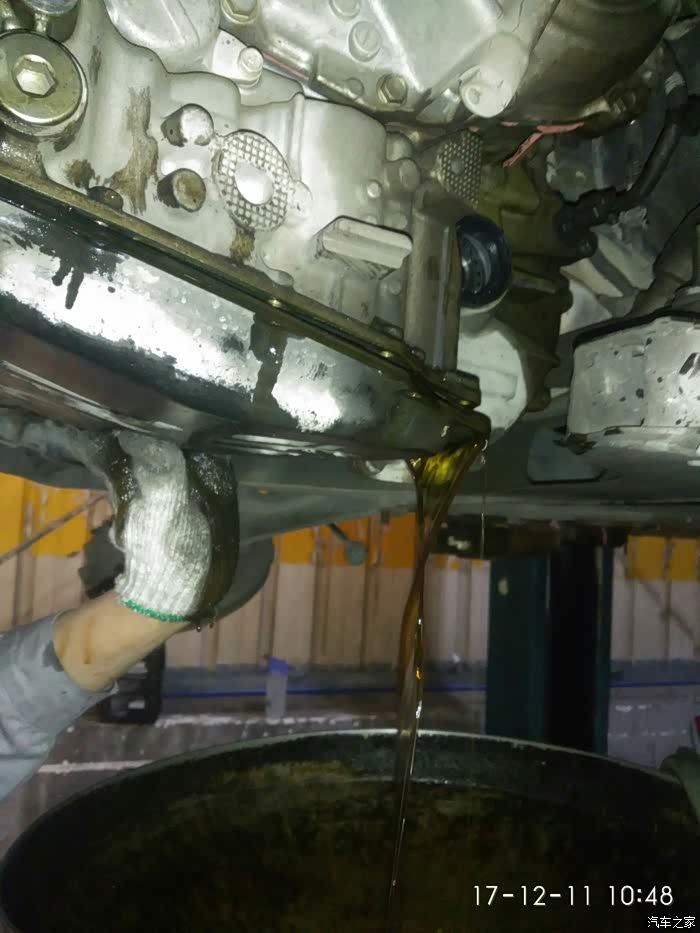

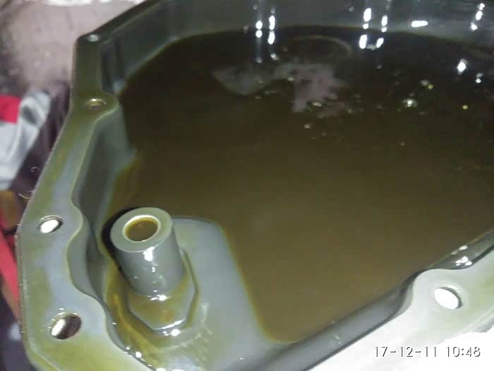

拆下油底放油螺丝,可以看出油液较黑

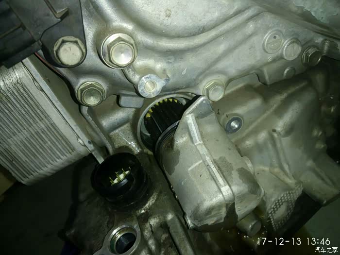

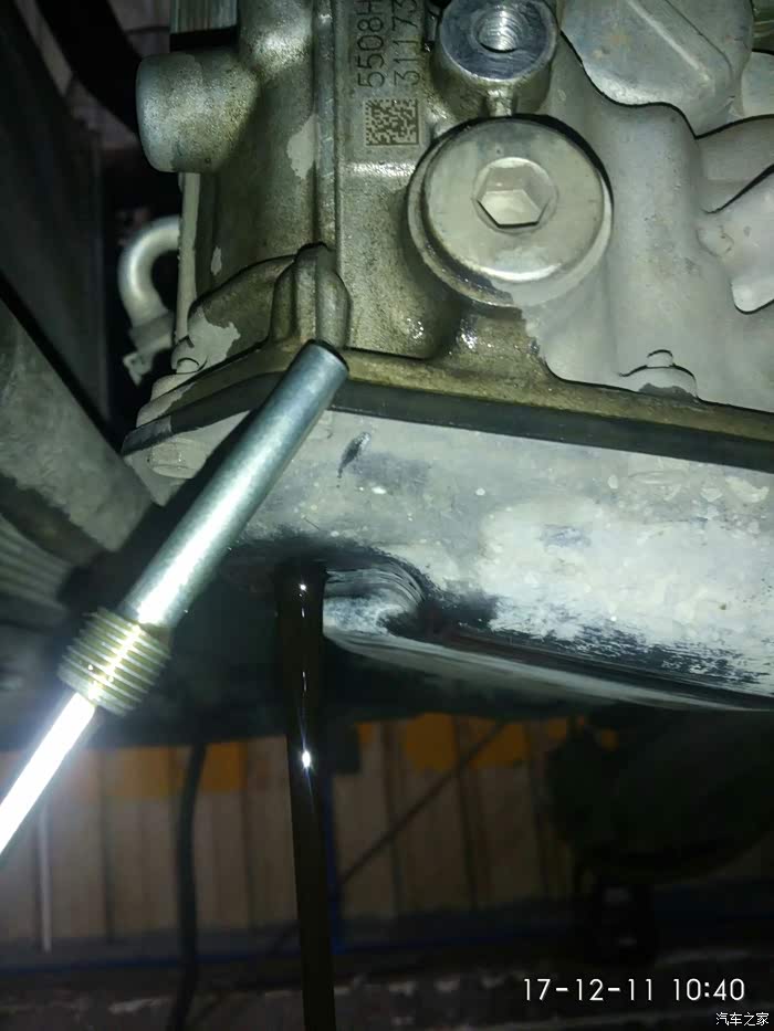

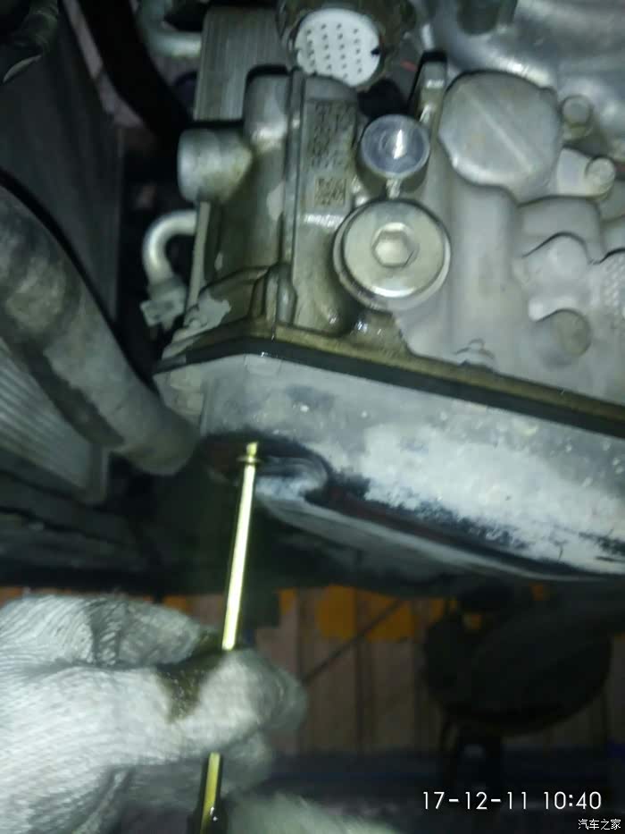

使用5号内内角拆出溢流管
继续排出油液
拆下油底箱壳螺栓

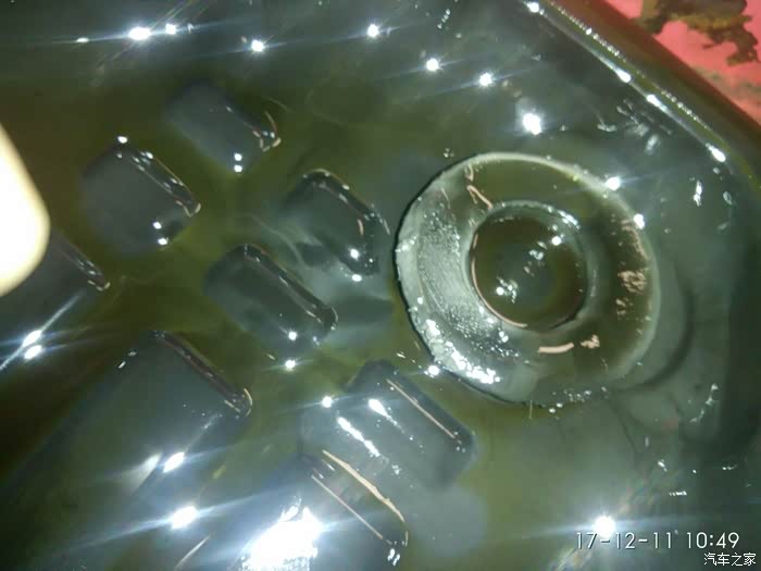

可以看出此车的油液较黑,磁铁上也有大量的黑色油泥及少量铁屑

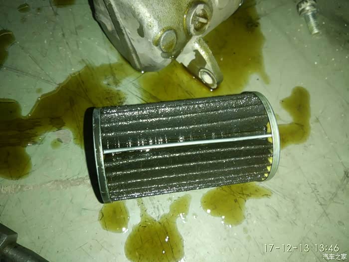

更换变速箱内部铁质滤网
更换位于变速箱左侧的纸滤芯
这是使用8万多公里后的纸质滤芯

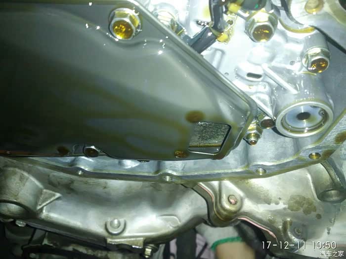

更换完内外滤芯后,清洗油路板外部及油底壳,使用新的油底壳衬垫装回油底壳。
