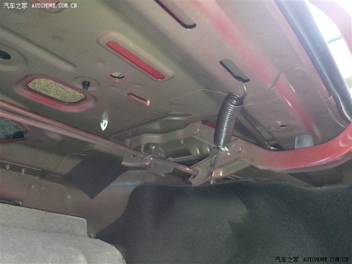

大家都知道科鲁兹的后备箱不会自己弹起来的,有时两手拿着东西开后备箱很费劲,所以就想能不能自己弹开,在网上查了查有加装弹簧的,在TB查了一下太坑爹了,一个要二十多块,不值当的!我自己在五金店买了两个弹簧才两块钱,哈哈。这样一算省下好几十呢,车友们看看效果吧

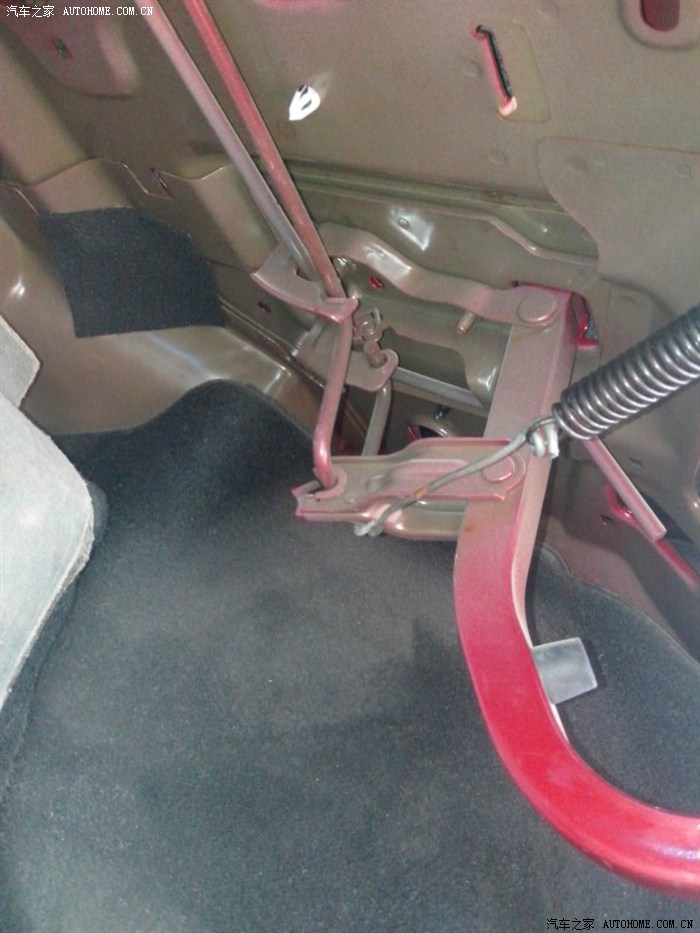

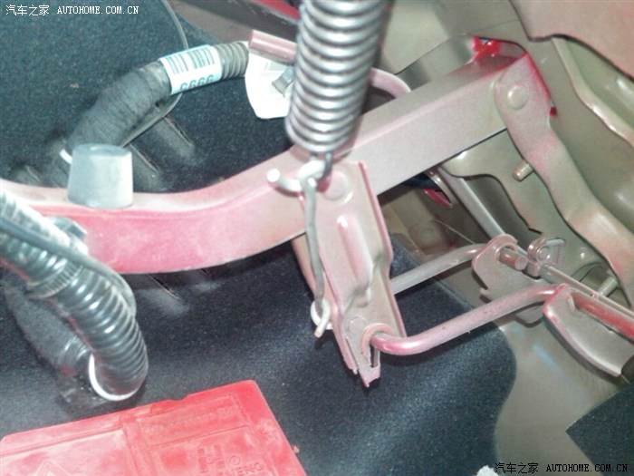

就是普通的弹簧,自己用粗铁丝固定的
很简单,弹簧勾住一头,另一头用粗铁丝固定住就可以,一定要用粗的,细的容易折断
看看安装后的效果
