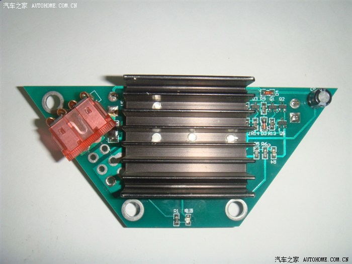

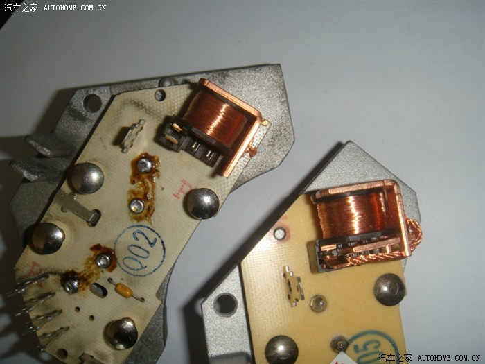

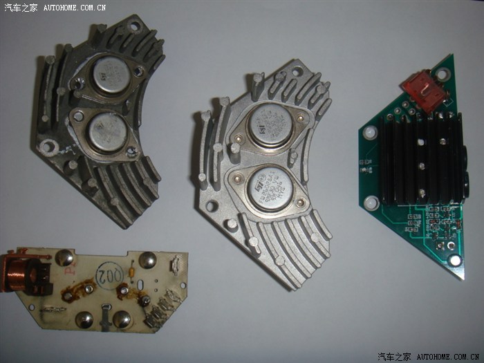

我的车是04年的16V,上个月风机模块损坏,导致风量最大不可调,上网查询基本断定为风机模块损坏,赶紧TB某卖家淘了一块VALEO的,在等待的期间继续查询,发现爱丽舍风机模块容易损坏是通病,担心新模块用不了多久。偶然发现有爱丽舍专用的PWM风机模块,一咬牙,98元加上22元运费,合计120大元又淘了一个PWM模块,排排队,看下图:

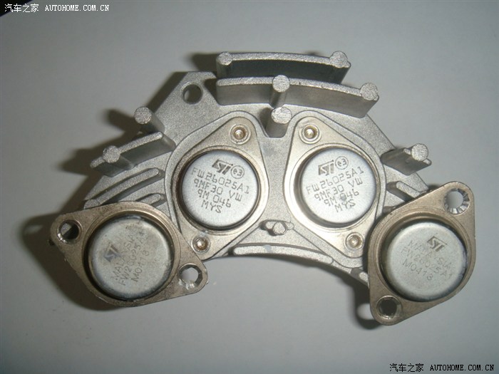

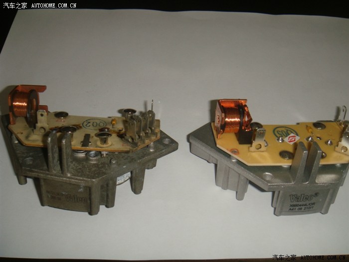

看一下,老款的模块继电器怎么废掉了,老富康好像也这样的。

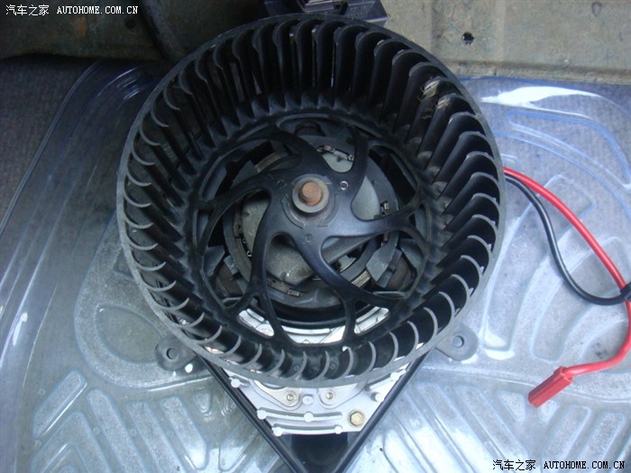

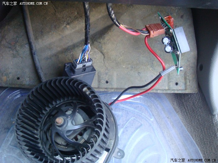

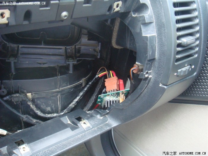

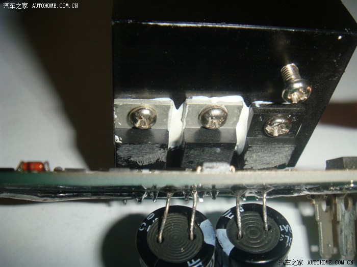

听说PWM模块高效低温,就测试PWM模块吧,各位注意一下,PWM模块应该是针对新爱丽舍的,老爱丽舍模块的风机引脚插片与PWM的位置有点不同,PWM模块不能装入风机内,我的只好放到风机外了。

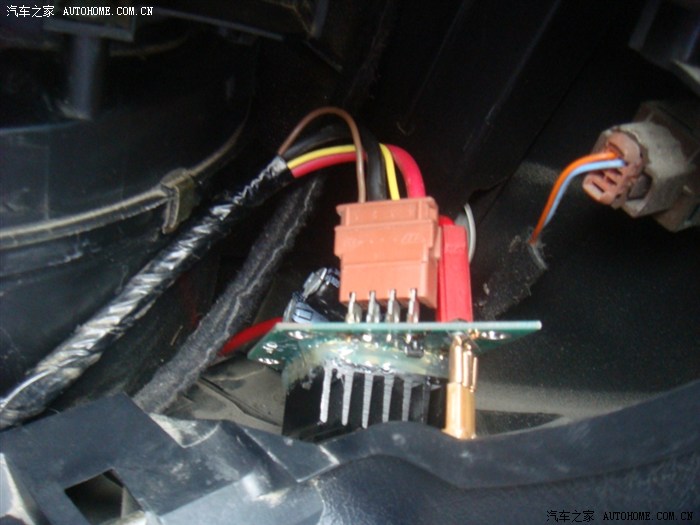

接好线,接上风机保险(编号F20,容量30A),打开电门,旋转旋钮到最小位置,风机不转,慢调旋钮,到一档位置风机开始缓慢旋转,继续加大旋钮,风机风量加大,感觉与原来无异,打到一半位置的时候,风量已经很大了。接下来测试模块的温度(以下测试皆无风吹散热片),在慢速区运行半小时,感觉散热片微温,璇到三分之二运行半小时,感觉温度上升,有点热,但是没到烫的地步,手还是可以随便摸的。个人感觉该模块还可以,温度在可控范围,并不太热。

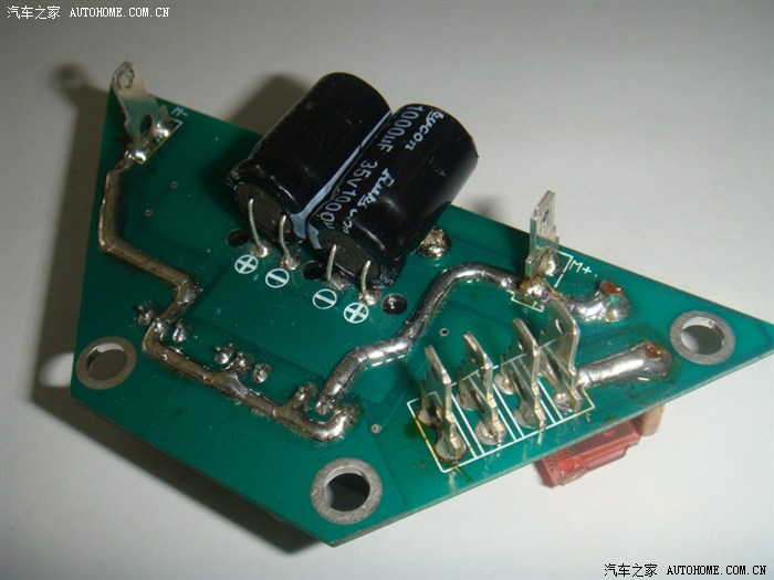

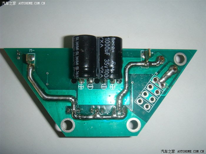

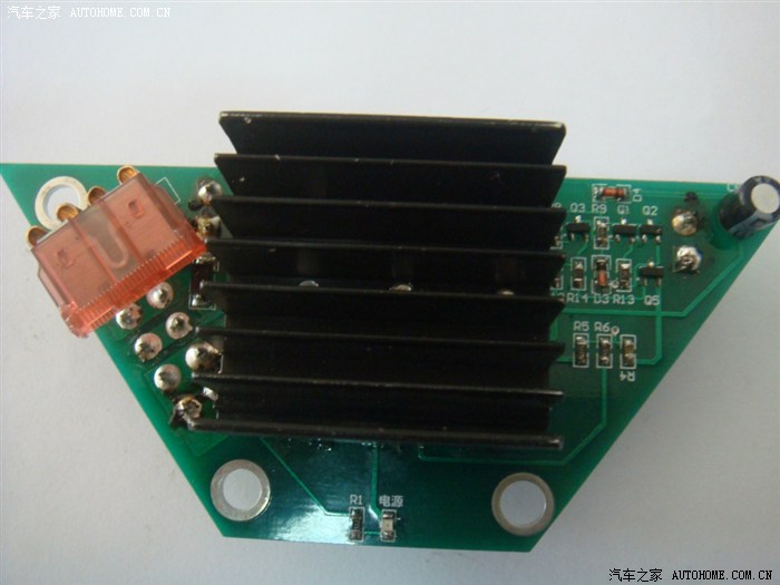

说说一下缺点:板子几个零件型号磨掉了,不知啥型号,日后如有损坏需维修的是个麻烦,几次与厂家交涉,就是不肯透露型号,只透露说的是一个共阴肖特基管,另两个是IGBT管,那个集成块估计应该是555吧。各位有意玩的需自己掂量掂量吧,当然欢迎DX解密。另外一个是厂家的一个低级错误,就是用于固散热片的一颗螺丝,是穿过+M的一个过孔固定散热片,由于是双面板,这个过孔镀有金属层并连接+M的,而散热片是连接到IGBT管的2脚,即-M,这相当于把风机的的两根电源线直接短路了,以至于到手一直没能正常使用,经多次与厂家交涉,才偶然发现这一错误,而厂家信誓旦旦称已经买出去很多了,买得多如何没发现这一低级错误,疑惑?以后各位需注意了,如果发现模块发出“嗒嗒”声,多数是短路了,拆下固定螺丝就可以了。短路了几分钟竟然没放烟花,看来保护功能还不错。如果IGBT管能多一个就好了,散热片能大一点更好。
