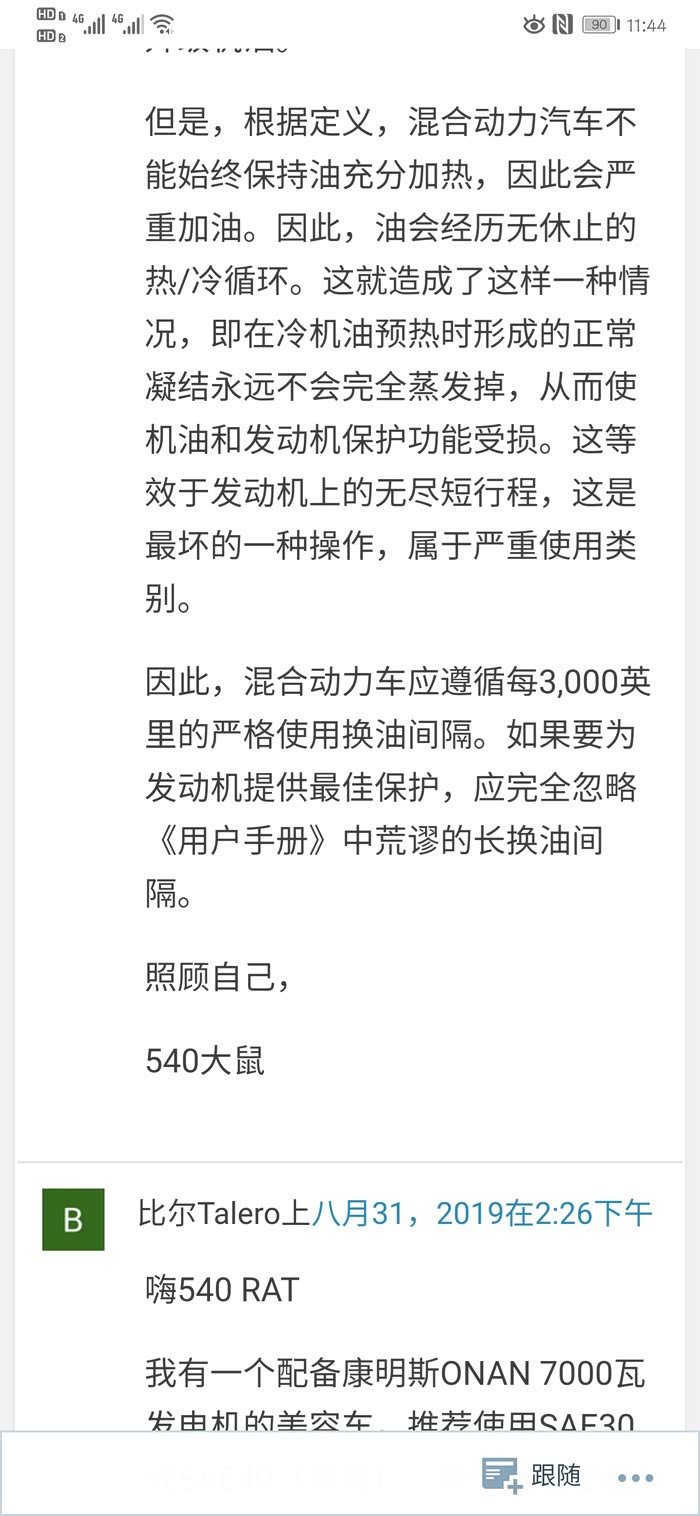

最近学习了美国一个叫540老鼠的工程师对各种机油的测试帖子 ,感受颇多,最主要的是他对混动车机油工况的解释,混动车的机油工况是“严重”级,需要使用保护性能非常出色的机油,因为混动车总是在“冷启动”或“短程行驶”。爱卡已经有9.5代混动车主的发动机烧机油了,因为他一万多公里才更换机油,而且是开专车的,他还喜欢用比20粘度更低的机油,看来是磨损了。
我也查询了日本本田官网关于混动车型机油保养周期的信息,本田官网只是说根据日本法定周期保养检查,日本的法定周期是12个月及每年1万公里(本田官网的燃油车有说明根据行车电脑提示换油,但是混动车上行车电脑没有这个功能,我也不知道为啥混动车这方面看起来低级了),所以,不论日本那边用什么机油,他们不会超过1万公里或者12个月再更换,当然这种情况丰田也是相同的。根据国内情况,我们的油品和使用环境,本版主特此周告大家使用半合成机油5000公里换机油,全合成机油8000公里换油,不论是否在4s店。并且选择抗磨性能出色的机油,不要低于20粘度,也不要高于30粘度。有两张图,一张是540老鼠说混动车发动机工况,另外一张在我另外一个帖子里是20级机油抗磨性能排名。请大家自学。
