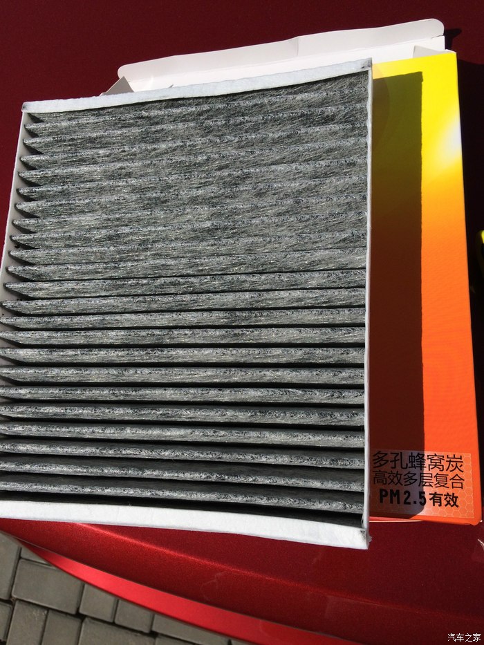

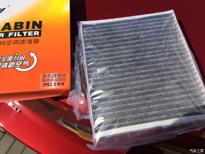

一、新买的空调活性炭滤芯,质量一般,以后勤换着点就行了(下图)
能过滤pm2.5细小颗粒(下图)

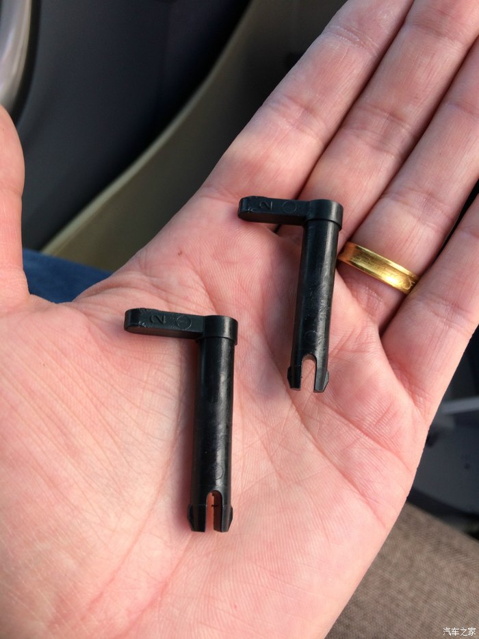

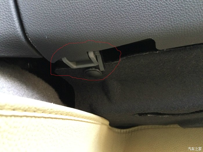

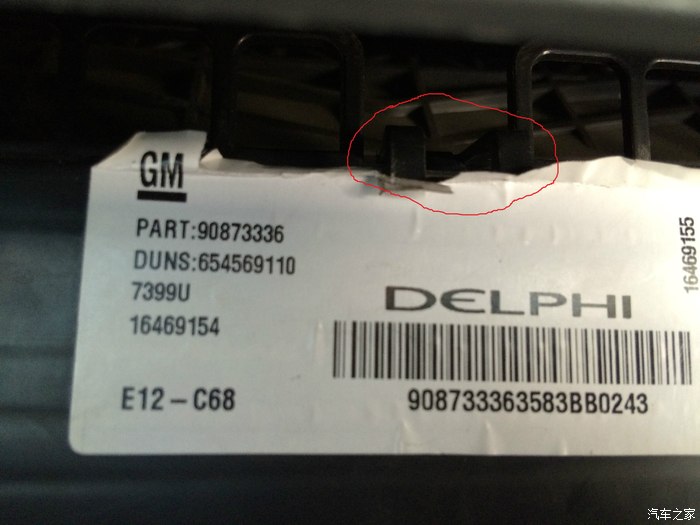

下面开始拆卸旧的空调滤芯,滤芯位置手套箱后面,需要拆下手套箱,手套箱下面有两个轴卡子,红圈位置,用力拔出即可(下图)

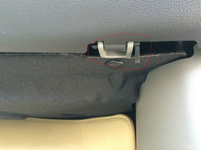

同样的方法把左侧轴卡子拔出,需要用力(下图)
轴卡子取出后的样子(下图)

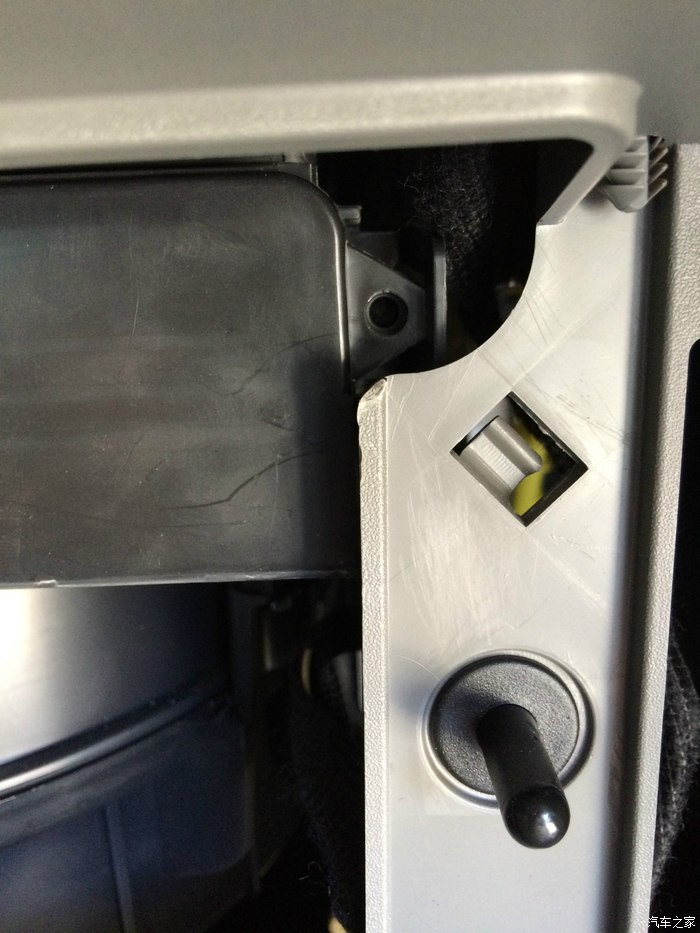

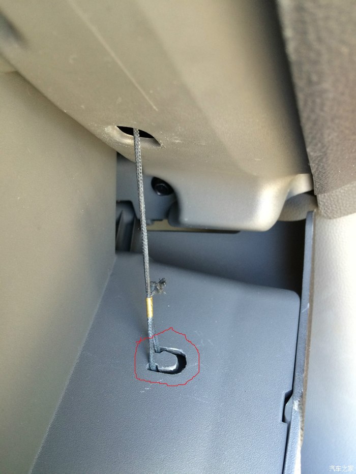

下面在手套箱右侧有个松紧拉绳,这个拉绳起到打开手套箱不至于一下掉下来,起类似液压作用,需要取下,这里注意拉绳一定要用手攥住,不要跑了,缩到窟窿里就完蛋了 不好取出来(下图)

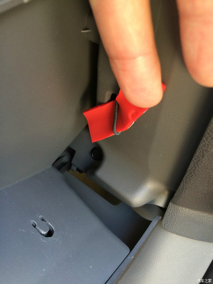

拉绳取下后为防止缩进去,我套了个东西,其实不套东西也不会缩回去,我这是多此一举了(下图)

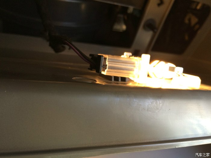

这里注意,不要着急拿下手套箱,里边还连着手套箱照明灯线,简配后的大宝可忽略这步(下图)

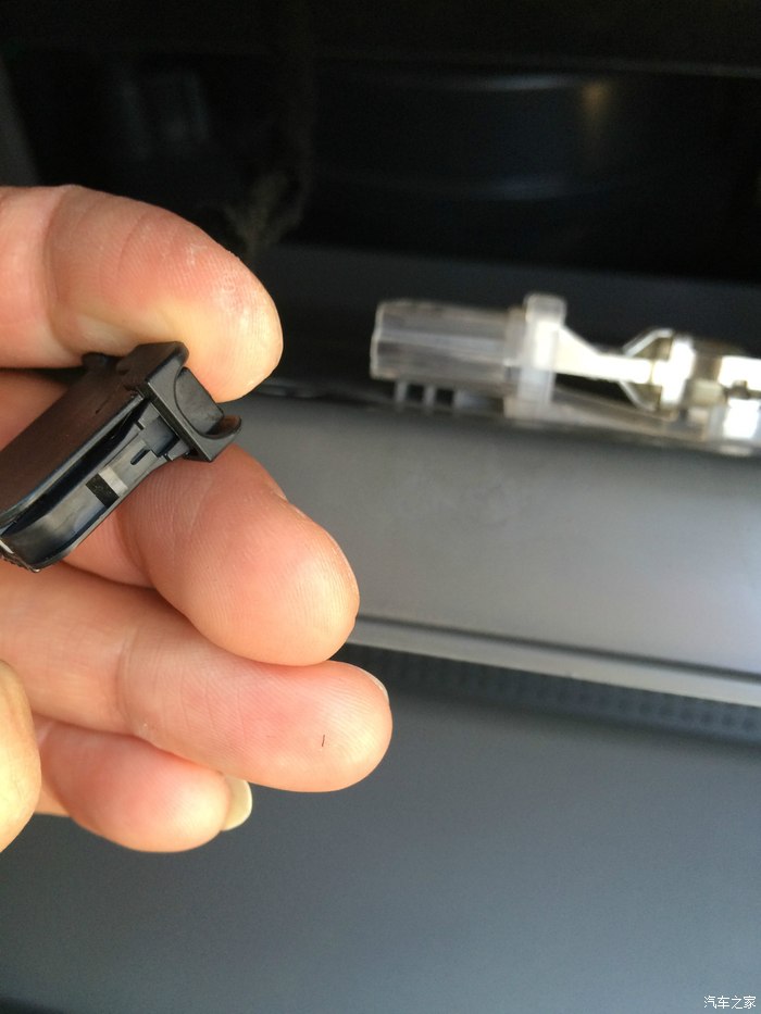

拔下灯线的插头,插头内侧有个小卡子,按住就拔下来了(下图)

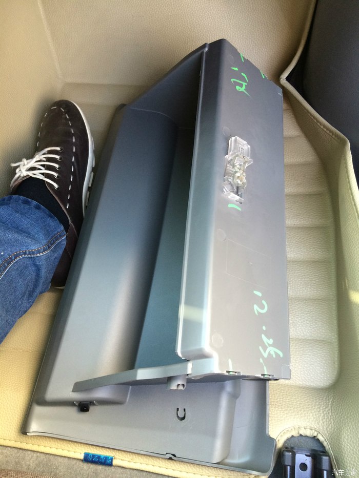

这样手套箱就取下来了,先放一边,继续(下图)

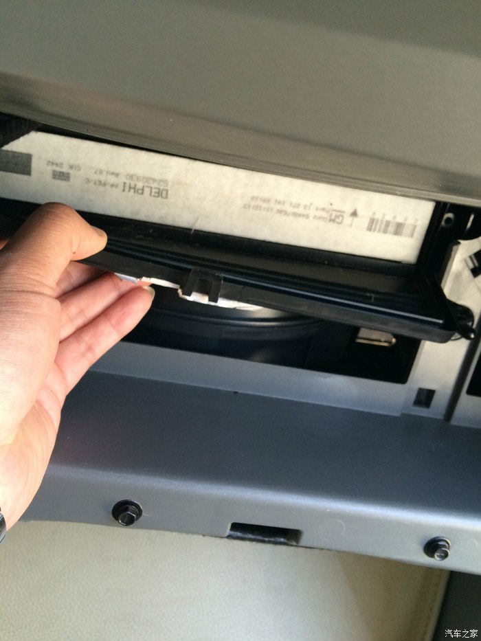

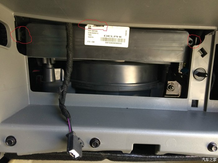

看上边贴着标签的就是空调滤芯位置,下面圆的是风机,现在需要打开画红圈位置的三个卡子才能打开盖子(下图)
右边卡子,向外侧掰开(下图)
同样左边卡子,向外侧掰开(下图)
这是比较难下手的中间位置卡子,板砖哥是用小一字螺丝刀向上撬开的,比较不容易,自己找窍门吧,哈哈(下图)

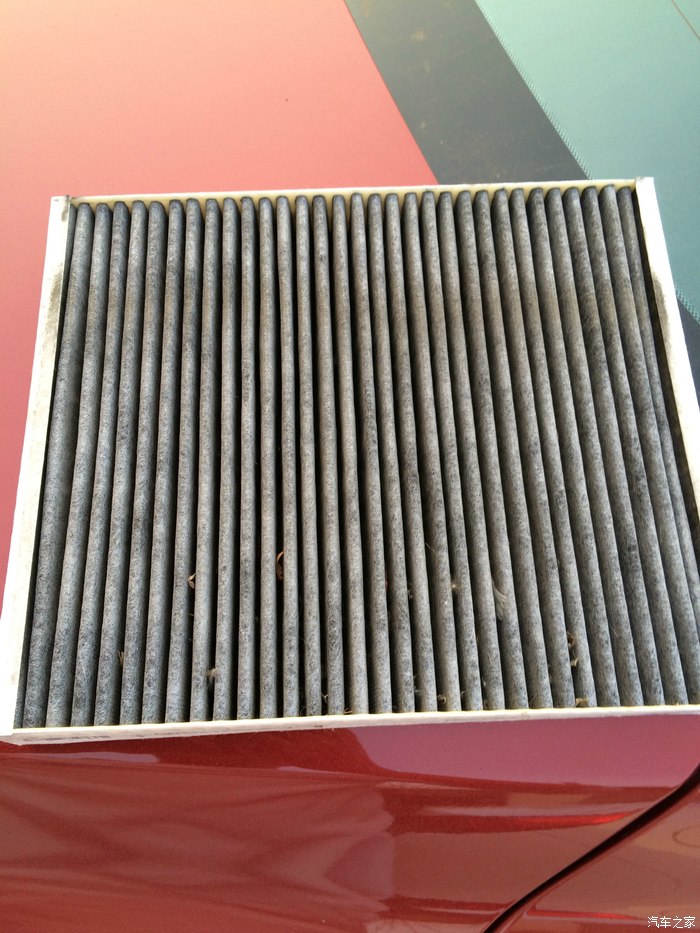

三个卡子掰开,空调滤芯盒盖子就打开了,露出来的就是滤芯了,现在取出滤芯(下图)
看看板砖哥用了6000公里的空调滤芯有多脏,吓一跳吧,每天呼吸的就是这种空气(下图)

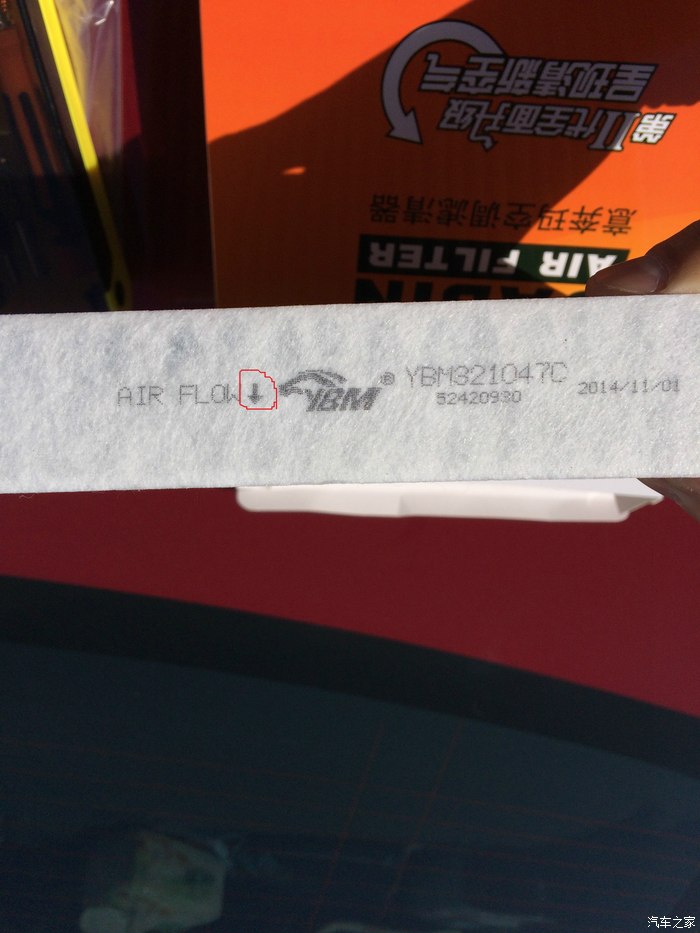

好了,下面把新滤芯装入原位,注意新滤芯侧面标识红圈位置箭头方向下,在按照刚才的拆卸相反顺序把手套箱装好就ok了,简单吧!(下图)

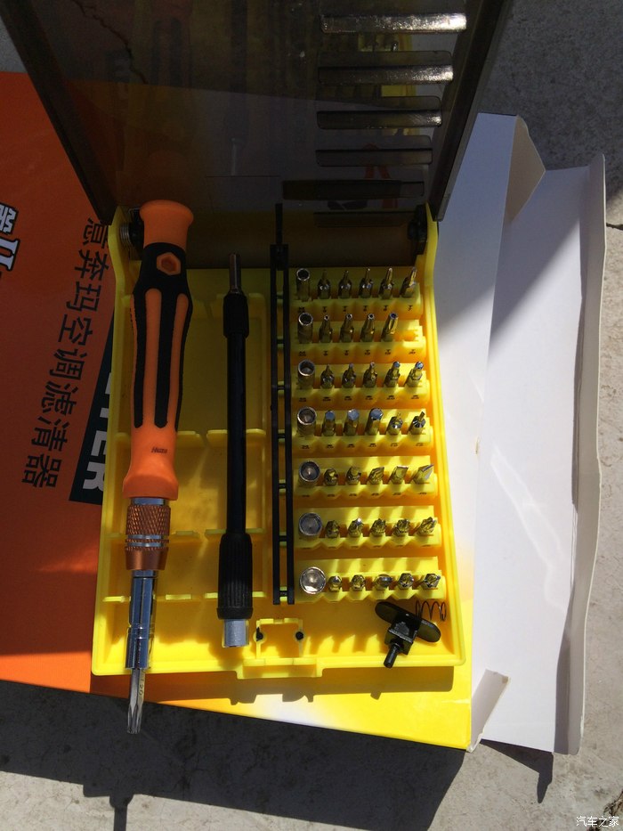

      这是板砖哥修电脑用的螺丝刀,在大宝身上也能派上用场(下图)

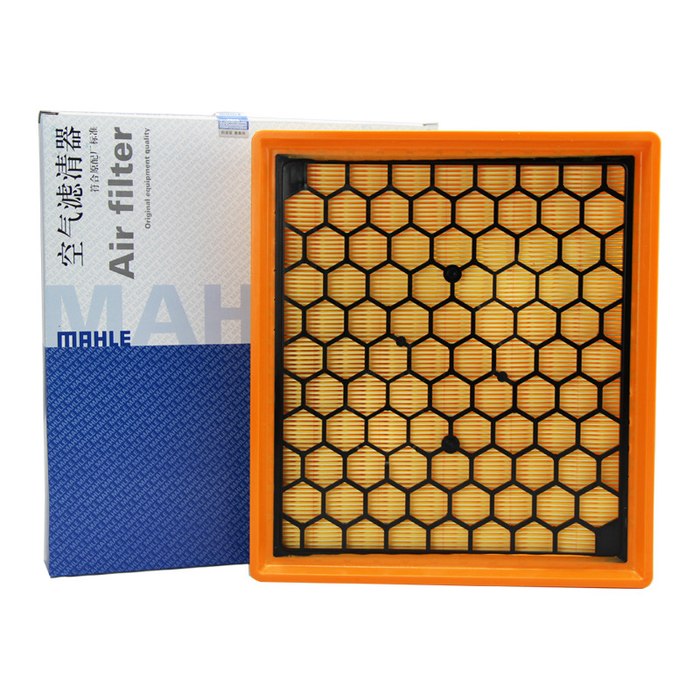

新买的发动机空气滤芯(下图)

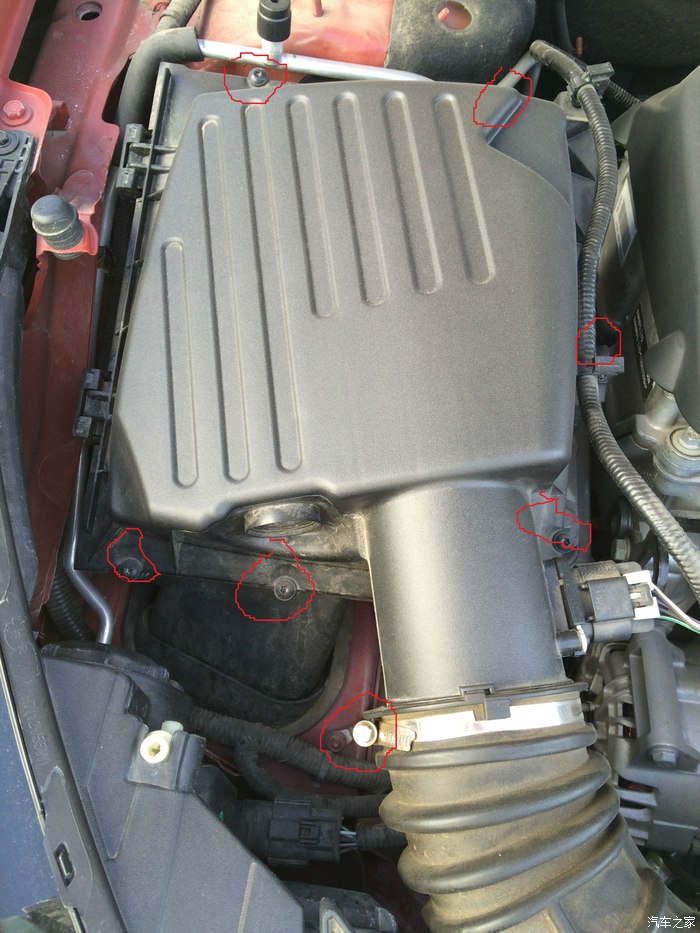

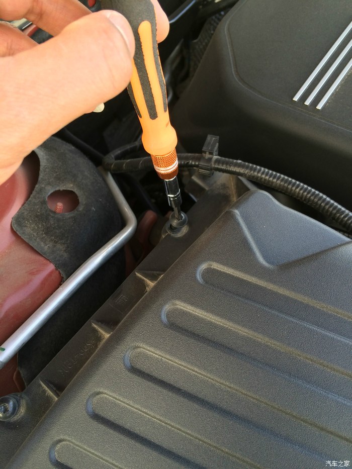

这就是大宝发动机进气滤芯的位置,在这个黑盒子里面,需要分别拆下红圈位置的这几颗螺丝(下图)
螺丝是内六角梅花型的,如果你没有相应螺丝刀,用一字螺丝刀也可以拧开(下图)
开始干活(下图)

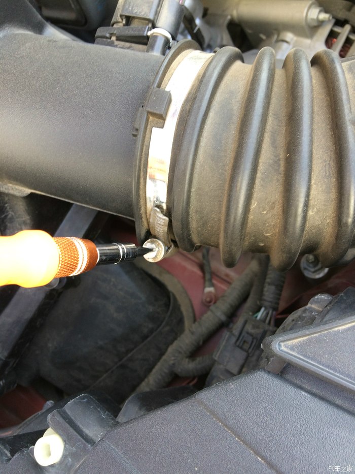

这是进气口与滤芯盒子连接部位,这个螺丝不需要完全拧下来,拧松即可(下图)
拧松后就可以把进气口软管与滤芯盒断开(下图)

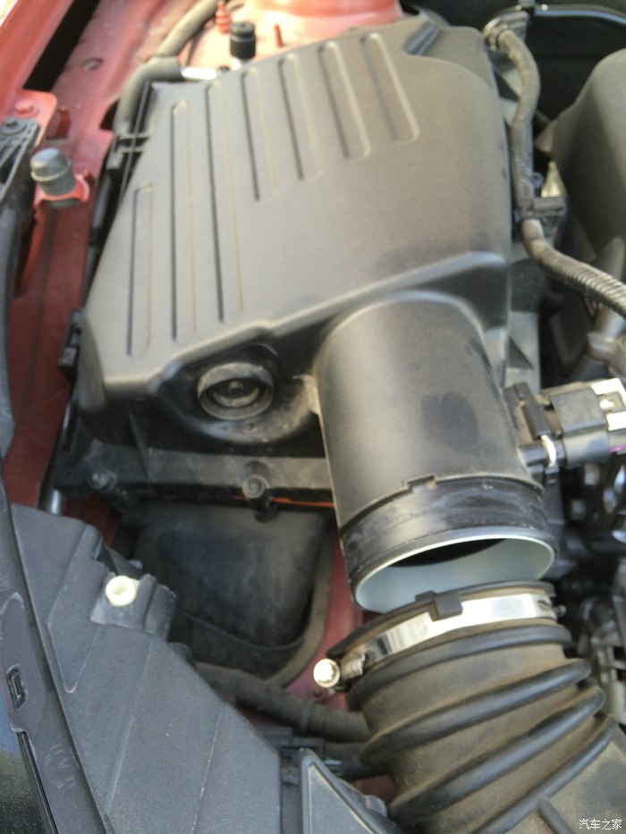

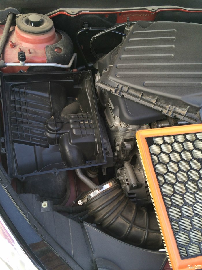

拿掉空气滤芯盒子的盖子,就看到发动机空气滤芯了(下图)
拿下空气滤芯底壳的样子,空气是从车头中网位置进入到这个位置,在通过滤芯从软管进入发动机进气支管,最后进入发动机各个汽缸(下图)

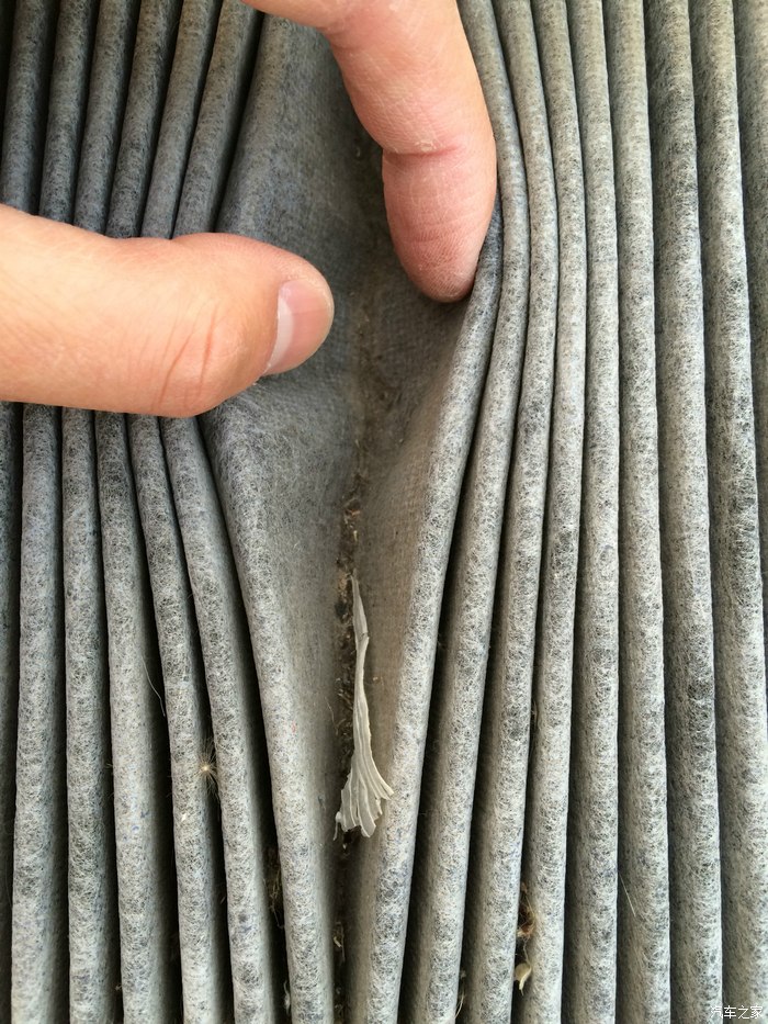

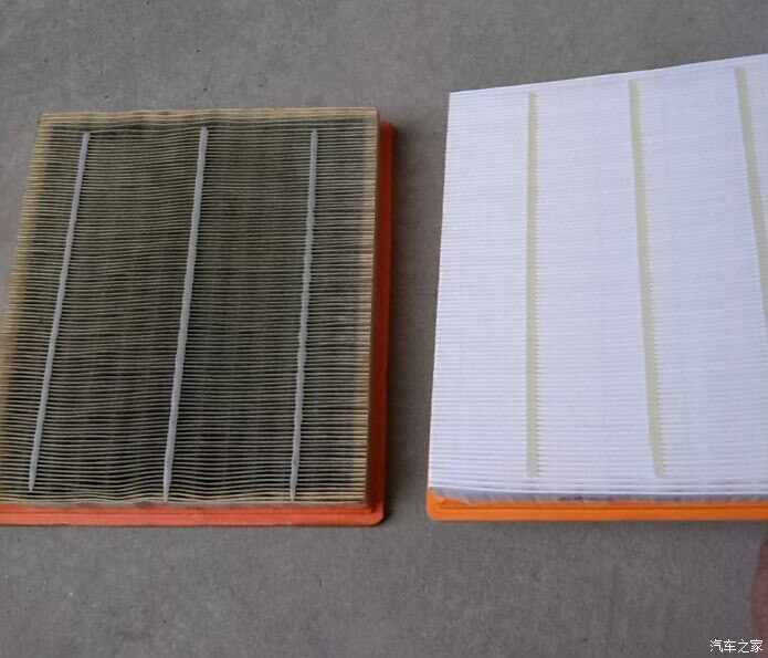

看看空气滤芯反面有多脏,新旧对比下,想想我们的大宝每天也呼吸着这样的空气,所以更换滤芯是有必要的,如果不是很脏,可以用气泵吹干净可以继续用,记住,爱你也要爱大宝(下图)

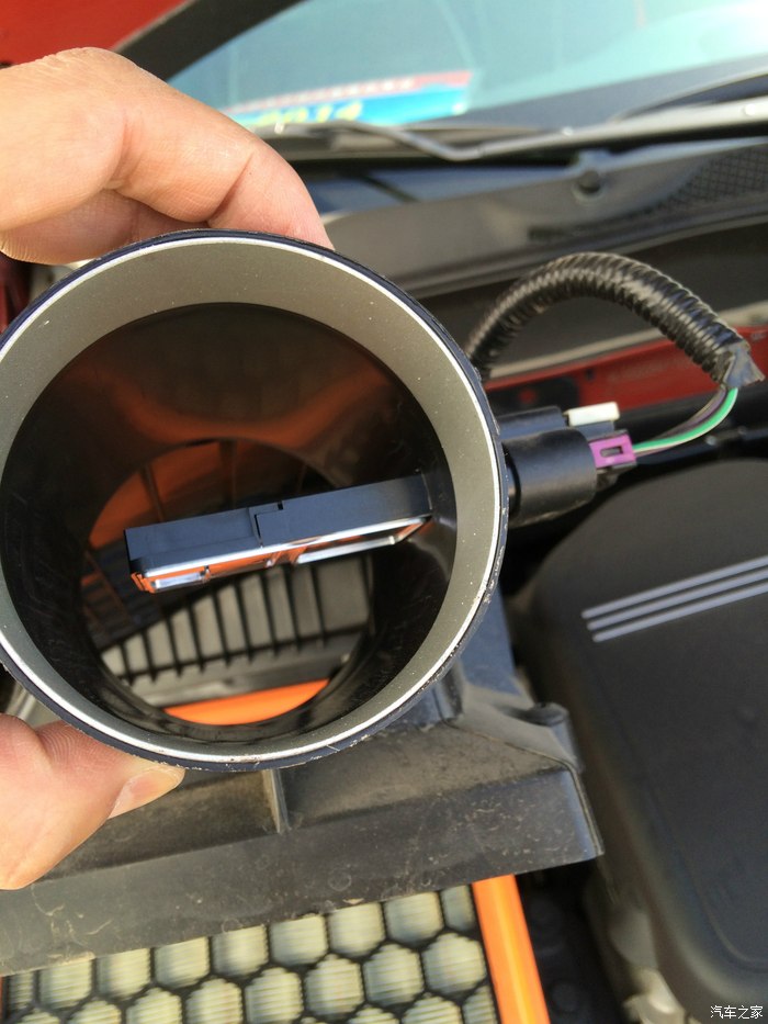

顺便拍张发动机进气传感器照片,在滤芯盒子和软管链接部位,就当是科普了,这个东西很精密,最好不要用手摸(下图)

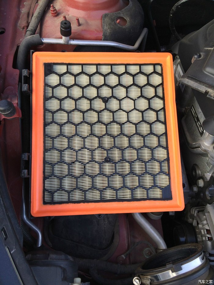

好了,装入新的空气滤芯,按刚才拆卸的方法装好,最后确认所有螺丝拧紧,ok,收工了!
