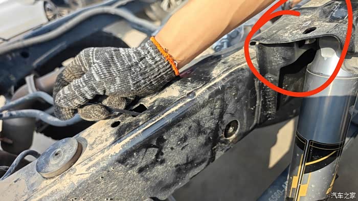

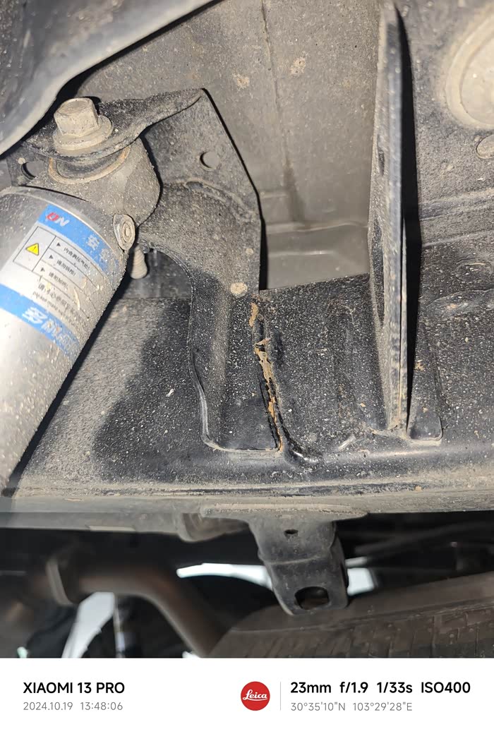

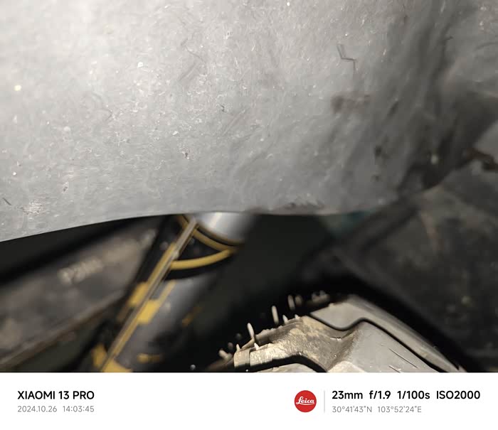

本人在纵横改装了多耐的0寸升高(该避震在官方商城没有正规销售,我是私下转款给四s购买的,细心的朋友可以看看纵横商城,凡是钢板款的,官方没有改装件提供,不懂为啥的可以私信我,因为不管任何改装都需要加强,如果附带加强件等于厂家承认了质量不行),国庆去阿里中线自驾游,导致了后避震塔顶的焊口撕裂和塔顶变形。回来后第一时间反馈给售后,售后让我开到他们合作的改装店进行维修。结果就是没有校正变形塔顶,还因为不规范,偷工减料的施工方式导致了内衬变形,当然四s赔偿了我110块钱购买副厂件。我本人有强迫症,看着螺丝都没有紧固好,盲猜没有处理好,后面通过咨询其他受害车友,才知道是没有校正,必须采用焊接方式进行处理,于是通过购买新的加固件,自费工时费进行了维修。总计花费九百块。

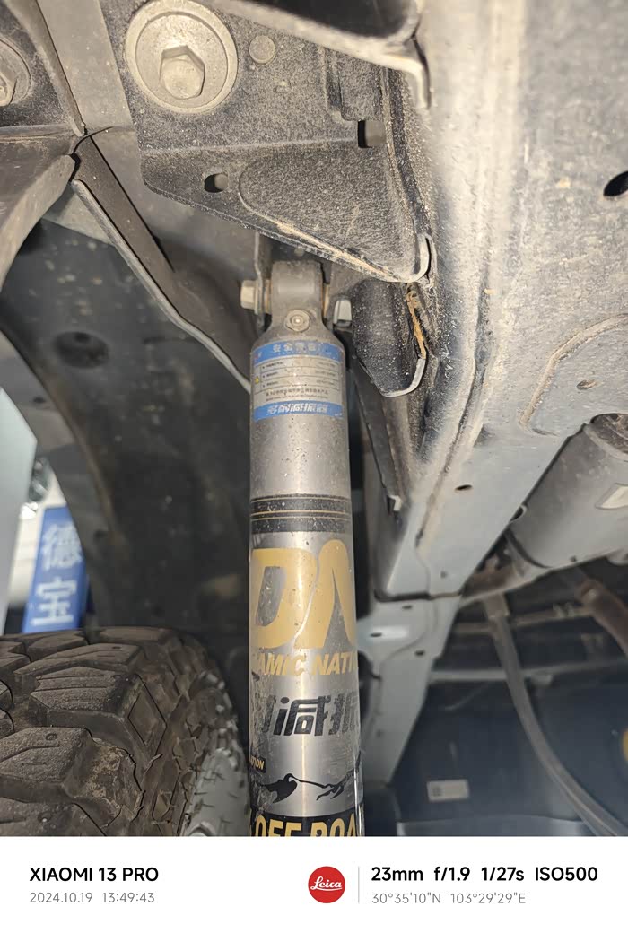

4s维修后的塔顶任然是变形的

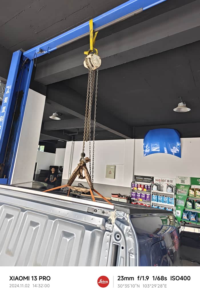

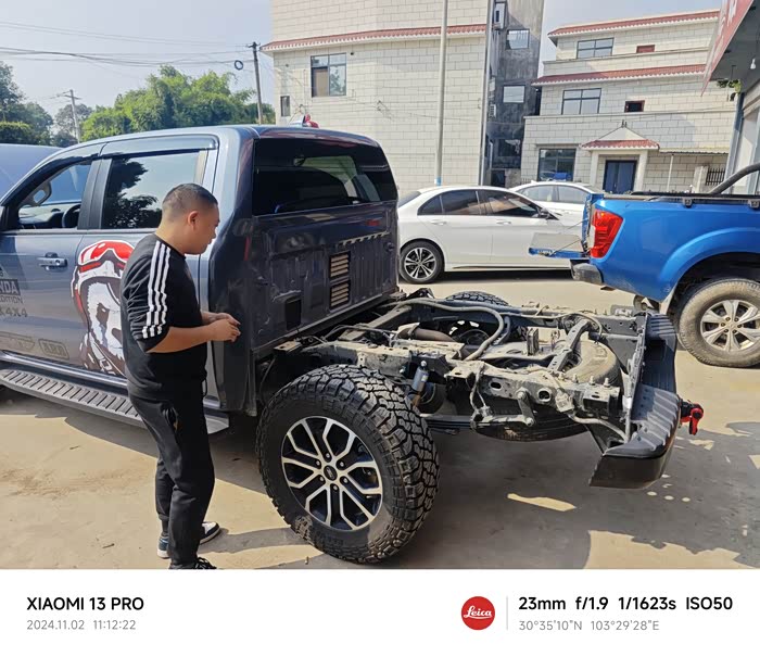

辛苦小伙伴了,忙碌了一天,拆掉后斗重新焊接

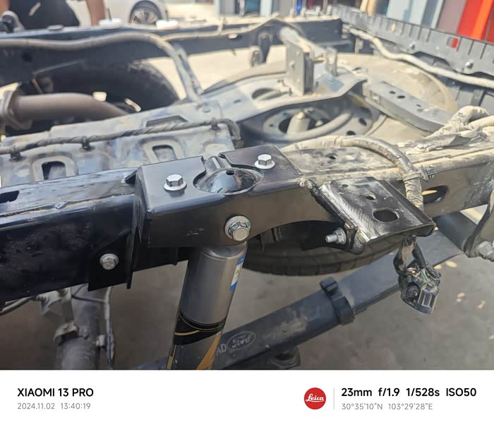

这是重新焊接的加强件

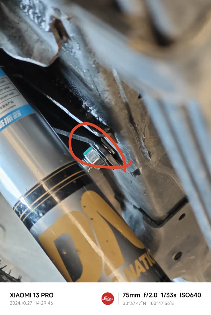

这是4s维修的,螺丝都没有贴合,因为少了拆掉后斗校正的工序。

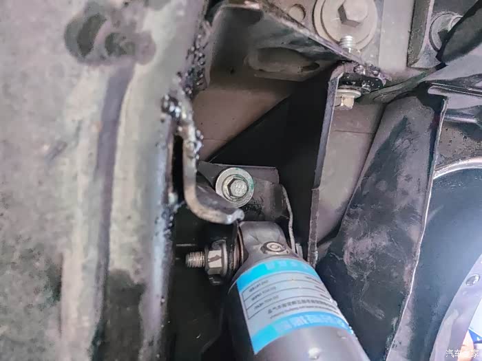

变形的内衬,因为焊接会产生高温,导致新的问题出现。
4 s维修的
撕裂变形
官方改装,0寸升高
