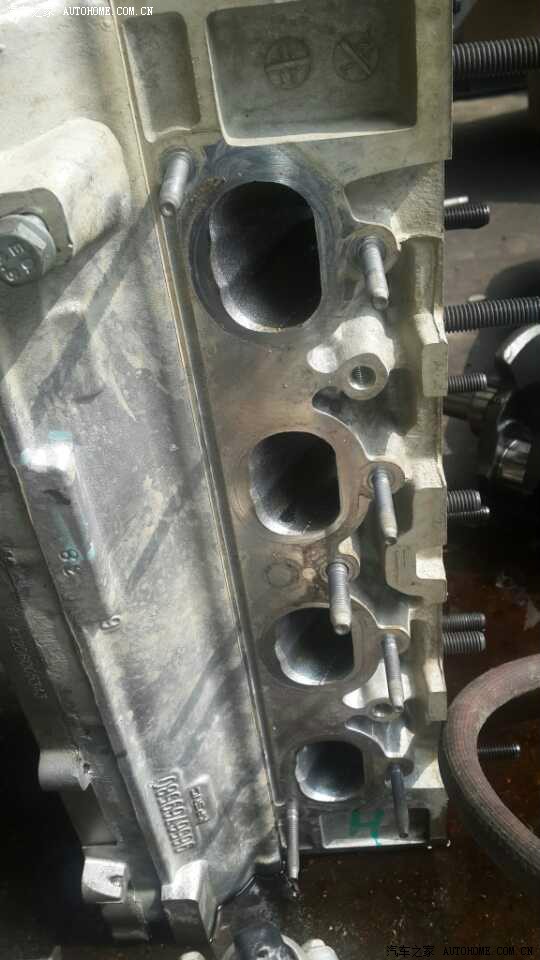

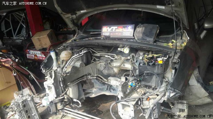

今天,再次对引擎内部进行1.8套件的改制,并辅以ECU的再次匹配调教与喷油嘴的配套更换。目标马力150HP。
不好意思,由于昨天下午去怀柔乐驾赛车场,去看今年的CRC(中国拉力锦标赛)北京站第一赛段比赛,引擎的整体吊装没有拍摄,今早过来已经是这样了,

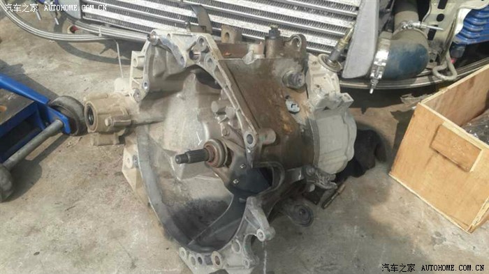

408 1.6 采用了BE4的手动变速箱,扭力承受范围大大提高,为升级潜力打下良好基础。

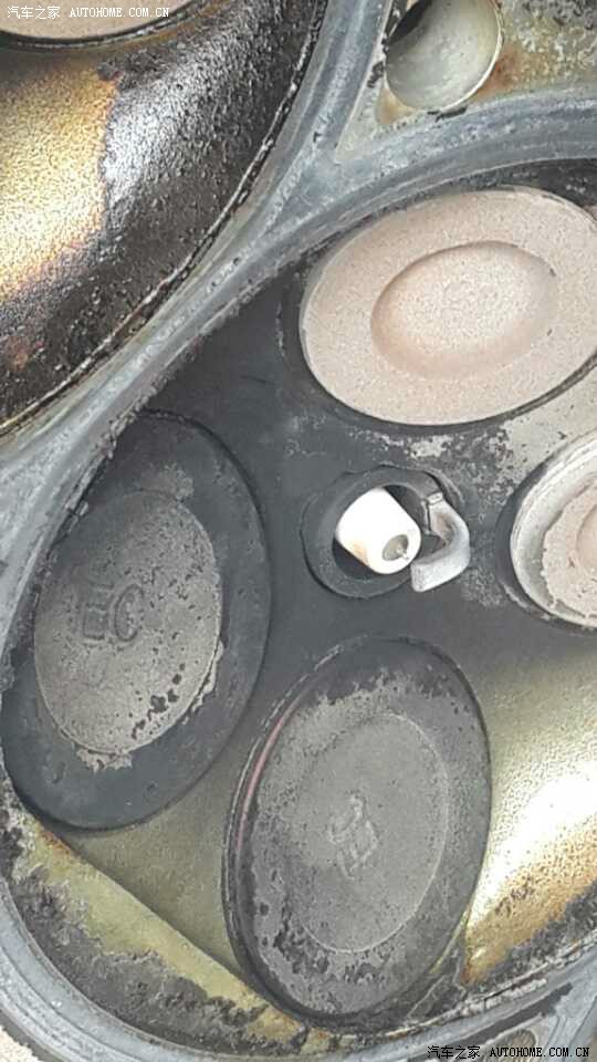

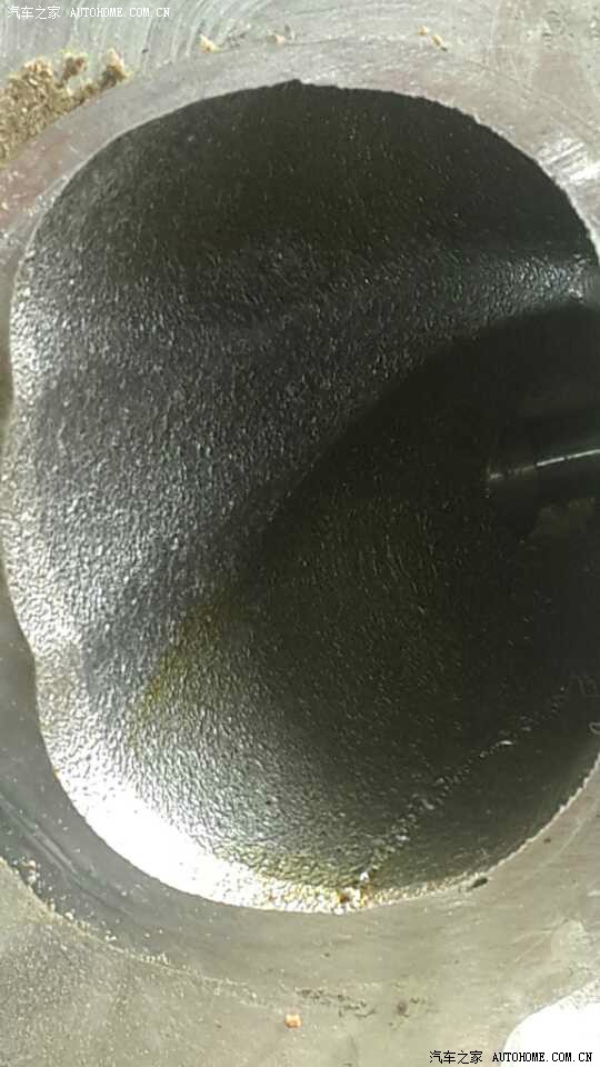

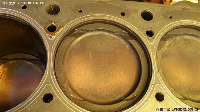

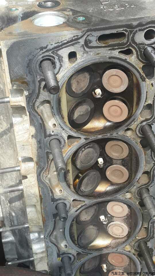

去年在本店完成了全段进排气与ECU的匹配调教,历经一年的使用,今天分解得以看出,引擎燃烧状态非常良好:

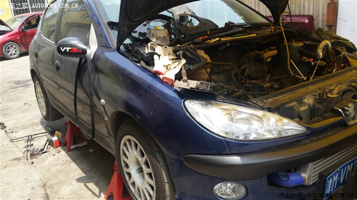

今天,这部206小钢炮,将为参加8月份的北方房车精英赛,对引擎系统进行赛用的再次升级,从功率输出,赛用稳定性方面进行再次深度打造。

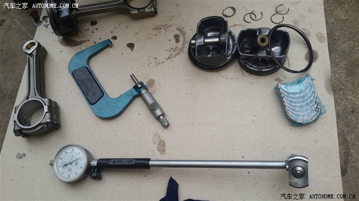

历经1年多的驾驶与偶尔的赛道锤炼,低压缩比锻造活塞状态完好如初。

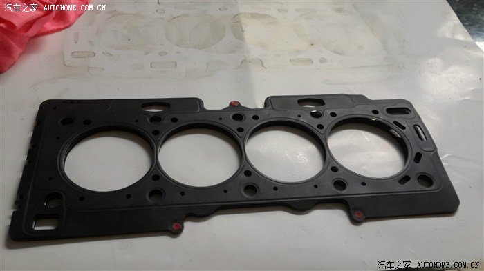

自制降压缩比缸垫,将压缩比进一步降低到8.1:1,以对应最高1.3BAR的增压值。

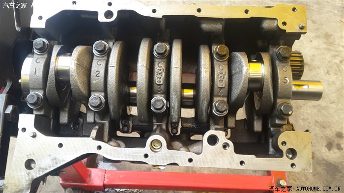

好了,让我们继续关注408的升级:崭新的曲轴连杆活塞,缸体经过精加工后进行组装:

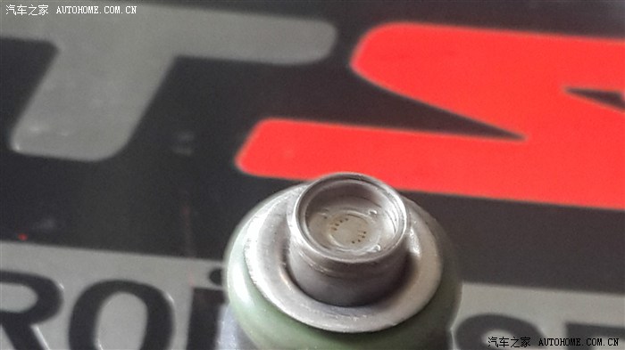

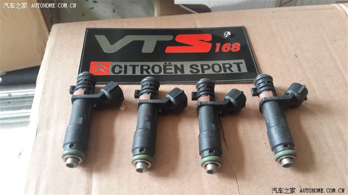

匹配的加大喷油嘴:
