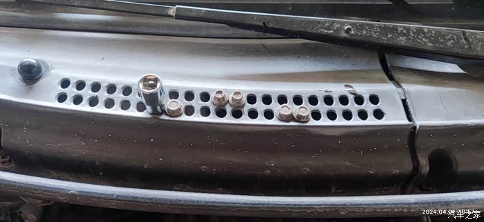

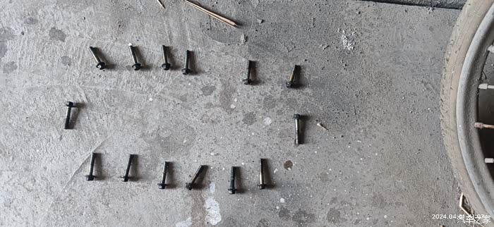

养成规律摆螺丝的习惯,坚决不能装好后多出一堆螺丝~

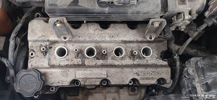

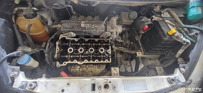

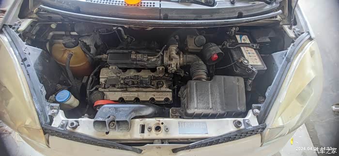

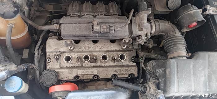

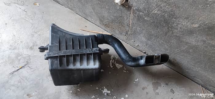

为了取出缸盖顺利,把进气管空滤也拆了,
总共14颗缸盖螺丝
基本上螺丝差不多长,只是最右边的一颗螺丝长一点

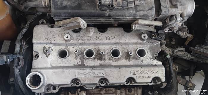

缸盖上面有两根进气管也一并拔了

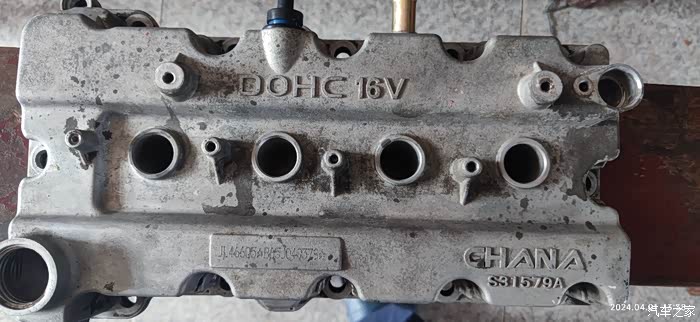

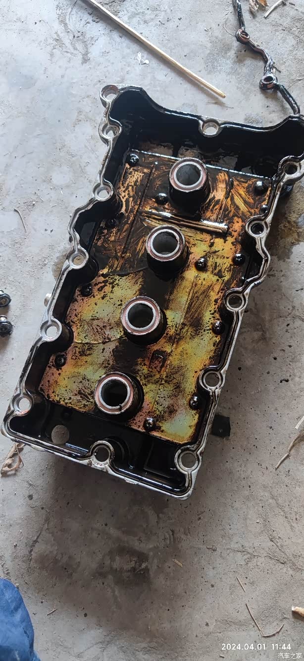

缸盖很脏,清洗了很久很久
里面也挺脏,估计可能跟我最近用pea加油箱里清积碳有关

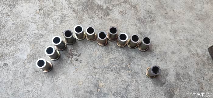

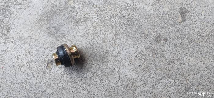

垫片每个磨掉一点

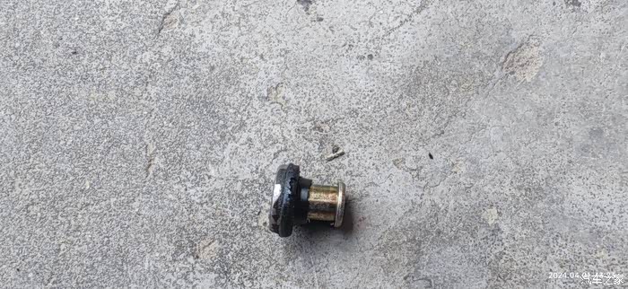

这是新买的垫片

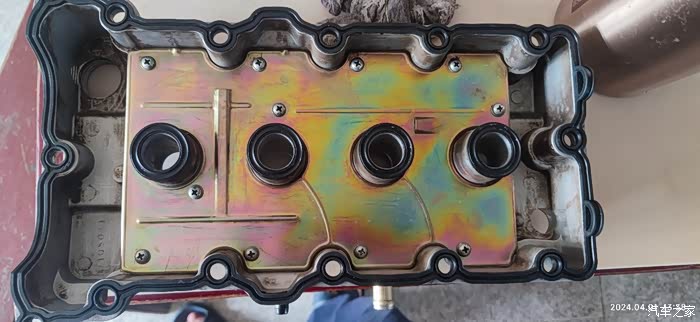

这是原来的垫片,我研究许久,发现放的方向不一样,原来车子上的垫片是柱状台阶朝下,而新买的是台阶压着铁片这头,对比了一下,台阶压铁片是正确的,这样垫片变相缩短了1.5毫米,敢情这车到我手上垫片就装错了,难怪一直渗油,去年安装时也没细看,以为就应该这样,这次买了新垫片有了对照,豁然开朗
清洗完的样子
正面

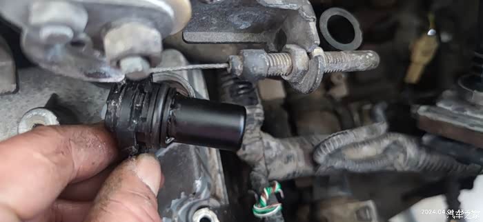

这个感应器也一并擦干净了
