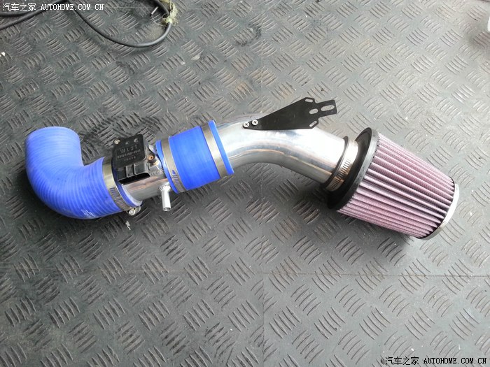

网上的进气套件都不是我想要的,买不到就自己DIY,KN冬菇,铝管,硅胶管统统自己配。。
成品的效果还不错吧。。

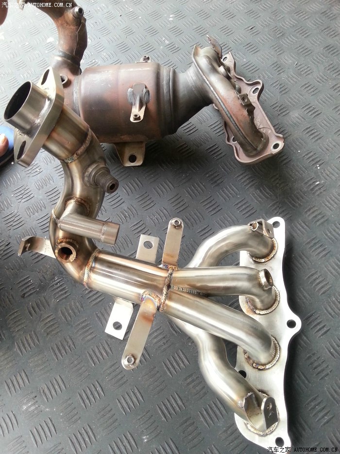

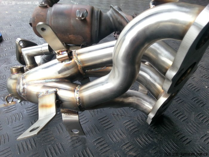

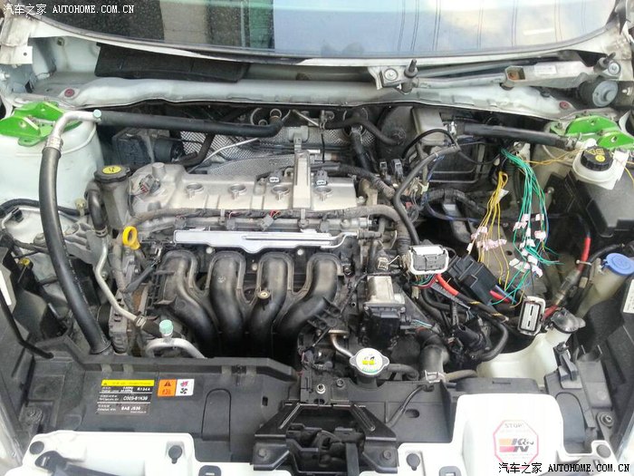

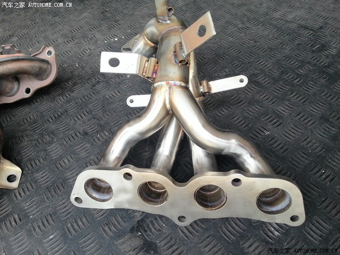

原厂芭蕉有三元,阻碍排气。。换。。。买不到4-2-1的就定做一支。。
做工还不错吧,上面七七八八的脚???原本是用来装芭蕉隔热罩的,但是由于小嘉发动机仓空间比较小,安装不是太方便,结果还是把枝枝蔓蔓全切了,这样安装方便多了,省了不少人工。。

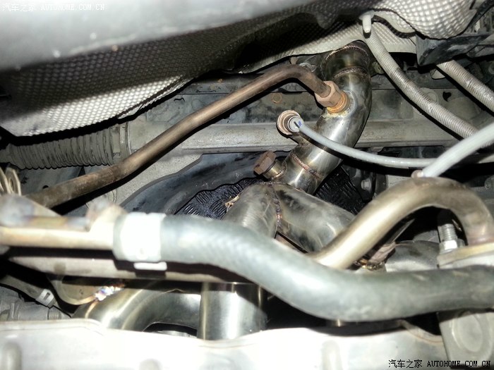

顺利安装,接上前后氧传感器和废气管。。。预留一个孔给外挂氧传感器,方便调电脑时读取空燃比

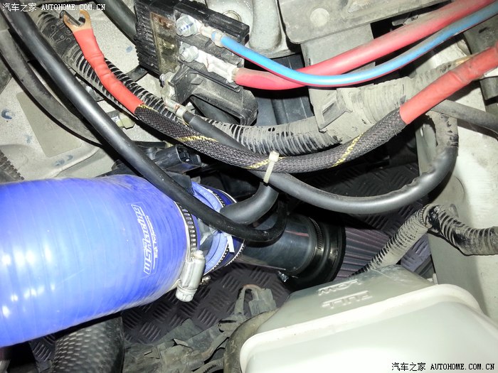

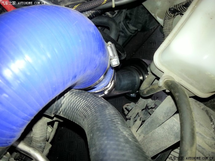

装上自制的进气套装。。。

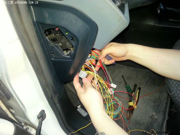

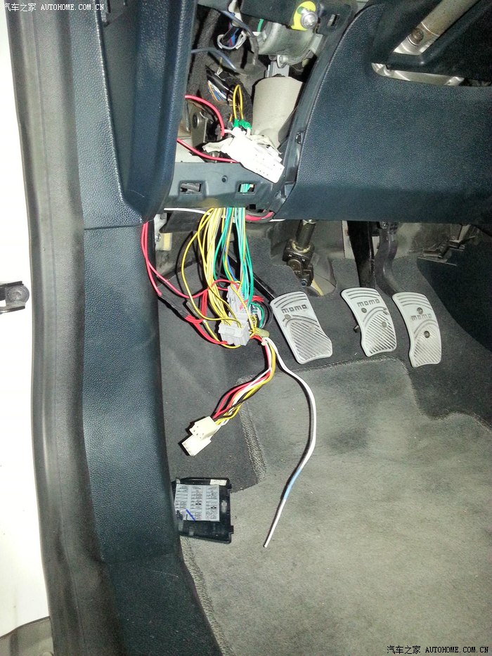

进排搞定,开始排线,先标记原厂线束

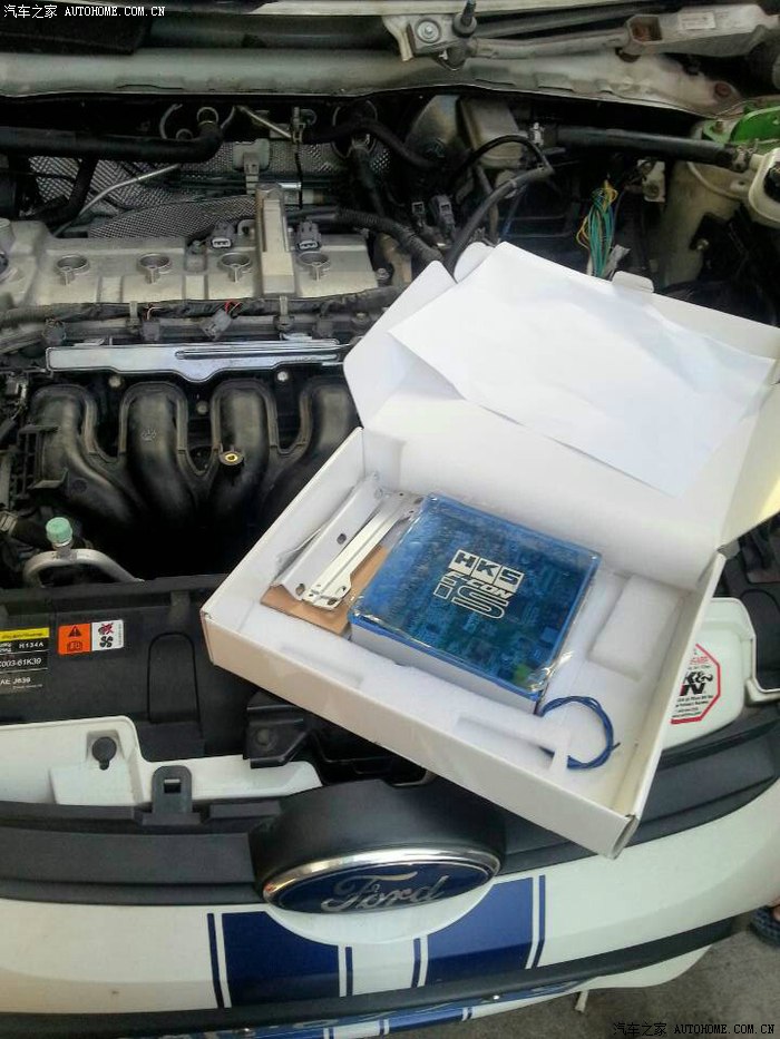

外挂电脑亮个相 HKS F-con is 。。

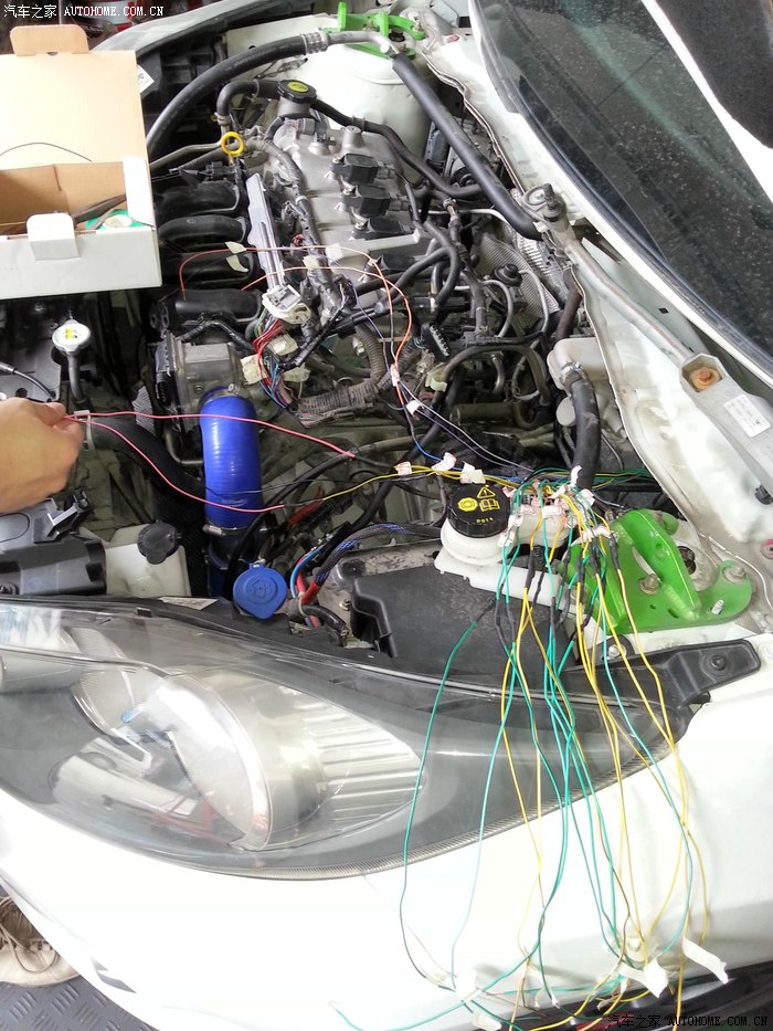

费了不少劲穿线。。

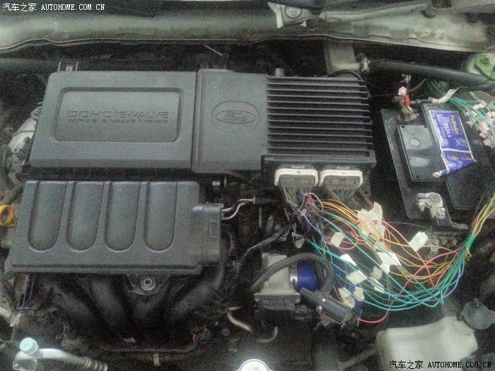

整理外挂电脑的线束,一一安标记接上

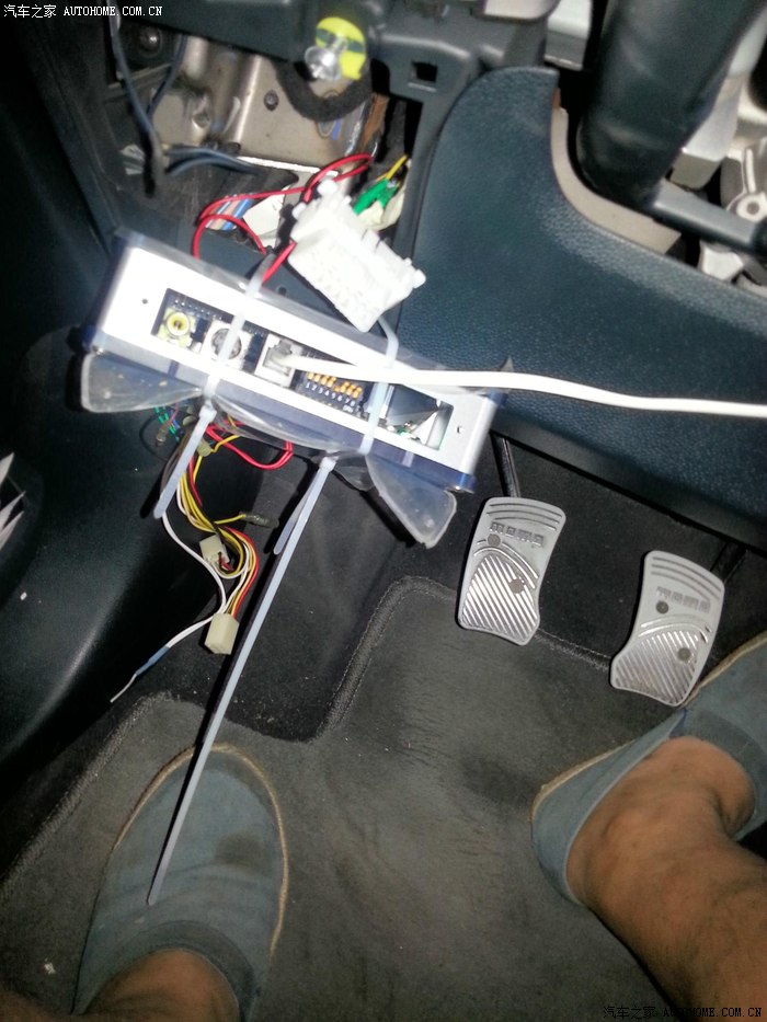

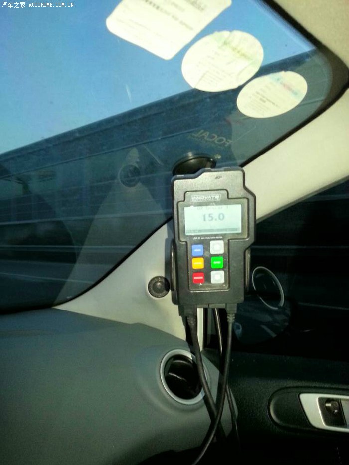

暂时固定外挂电脑,接上氧传感器和空燃比计,连接笔记本。。。鞋有点脏献丑了。。
发动,读取原车数据。。。
高架飞奔中。。
