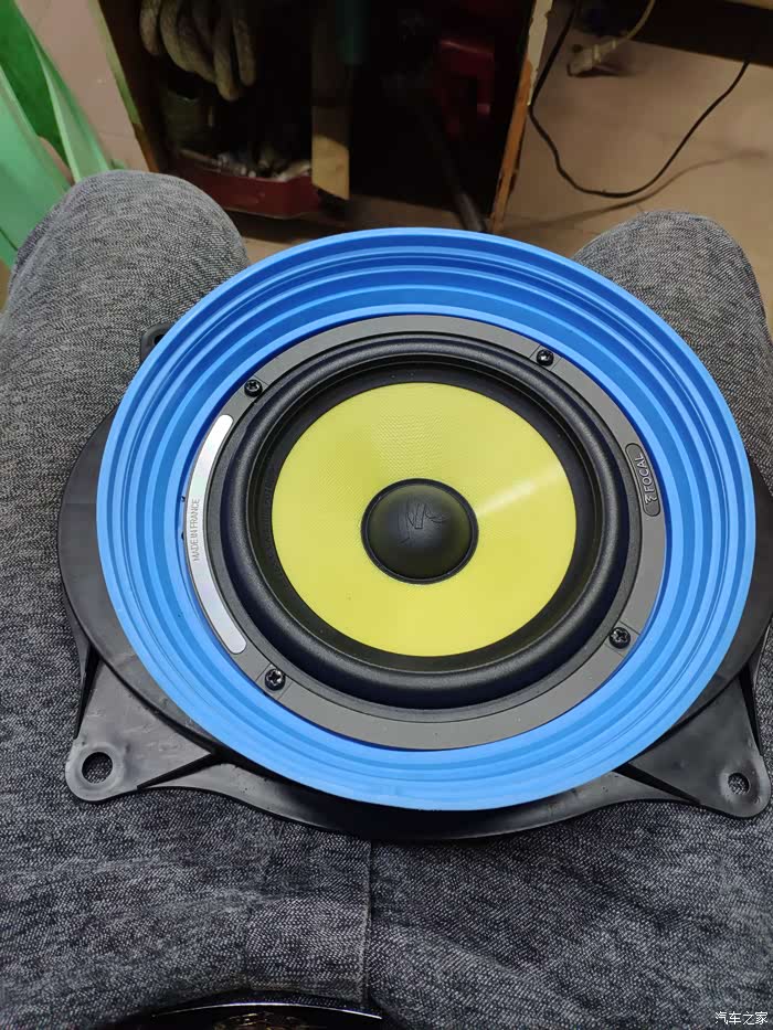

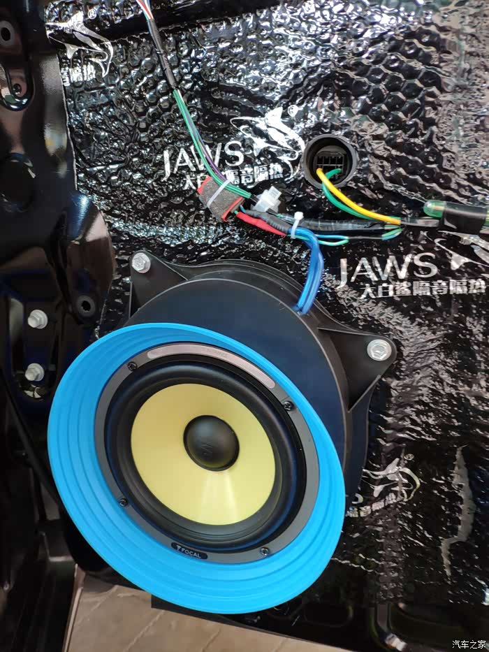

前声场:法国劲浪ES165K两分频 黄盆

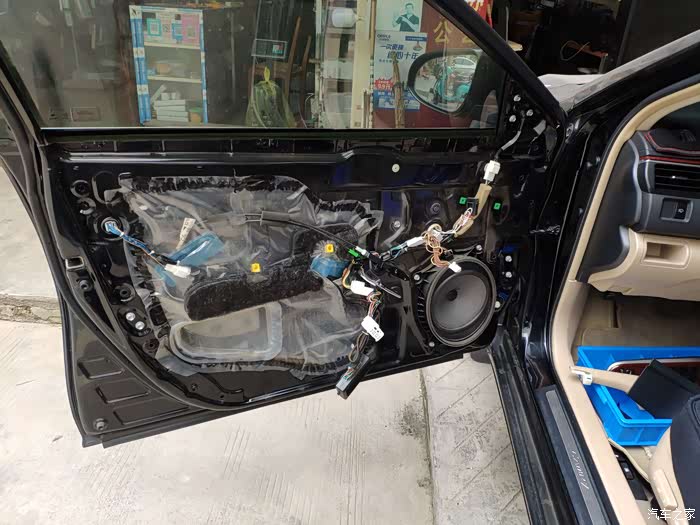

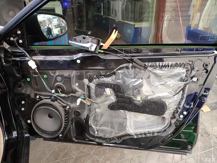

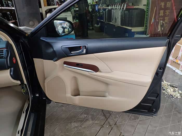

开始拆装门板,原车就一层塑料膜

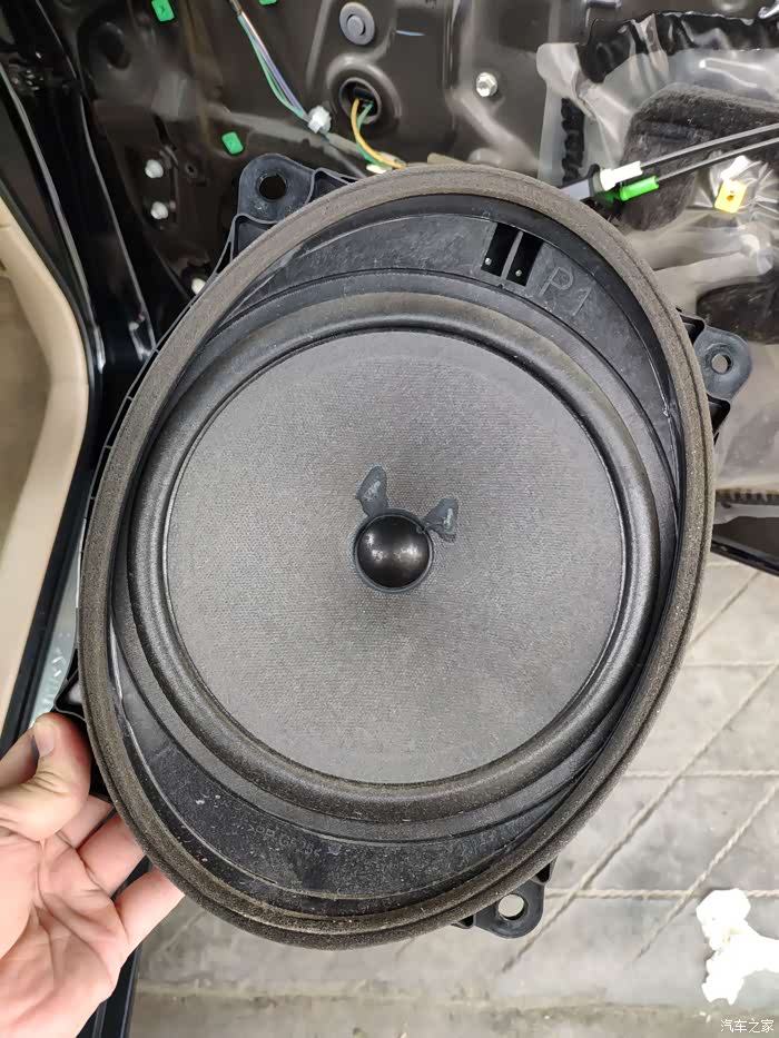

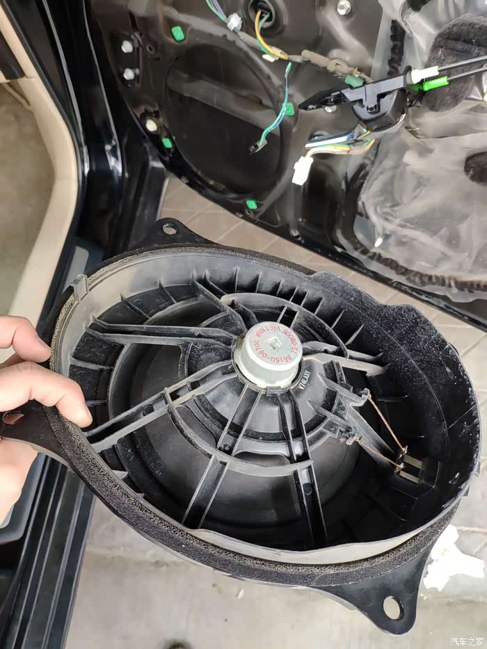

原车喇叭,有点单薄,特别是后面的磁铁,一直想不明白为什么原车要用6X9的尺寸!

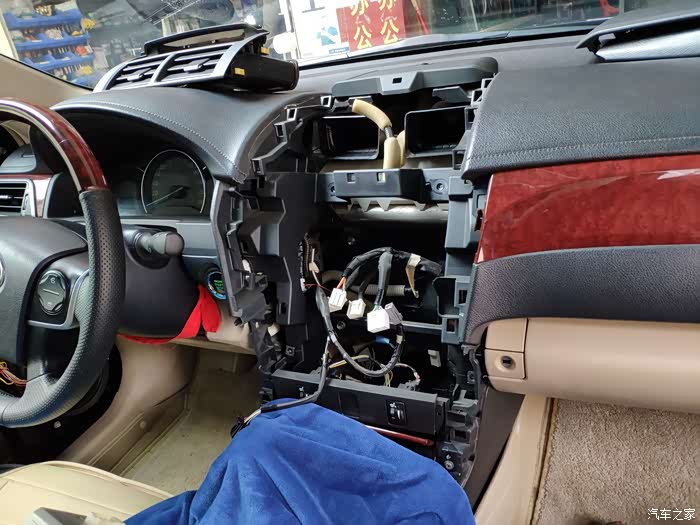

拆中控CD机

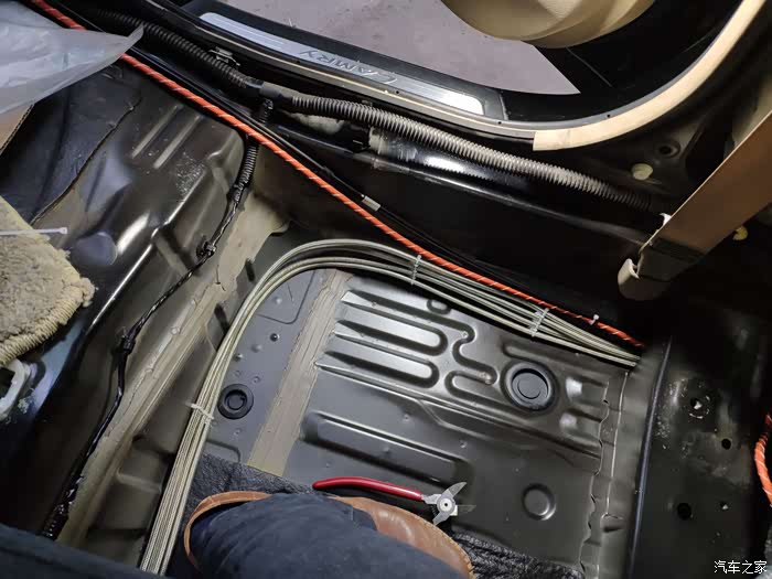

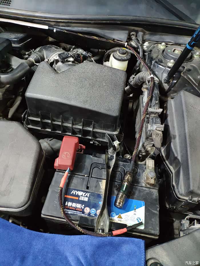

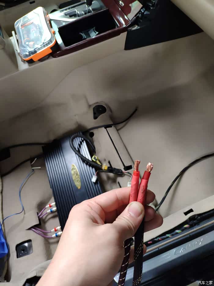

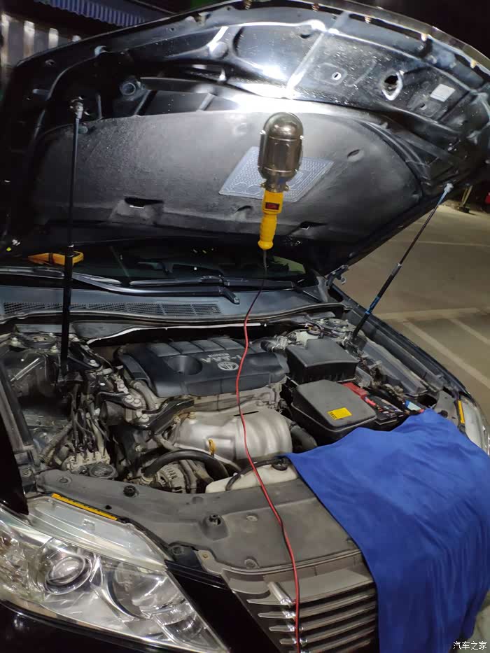

开始走电池正极线了,电池取电,横跨发动机到副驾驶防水胶进到驾驶舱里面,其中发动机中间这段用了白色的隔热条,用的线材是雷歌的8GA,很粗,走这两个功放不成问题,用的也是雷歌的保险座,做工很好。
注意看发动机上方接近雨刮那段,白色的就是隔热条,就是电饭煲用的那种材料,具体不知道叫什么

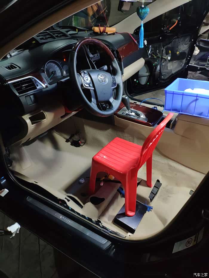

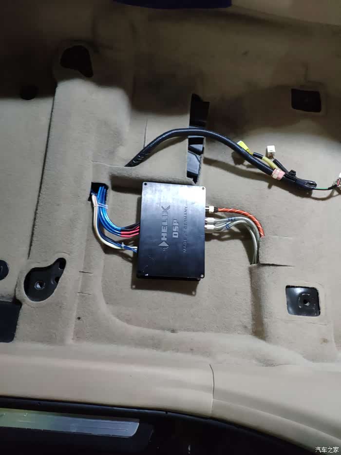

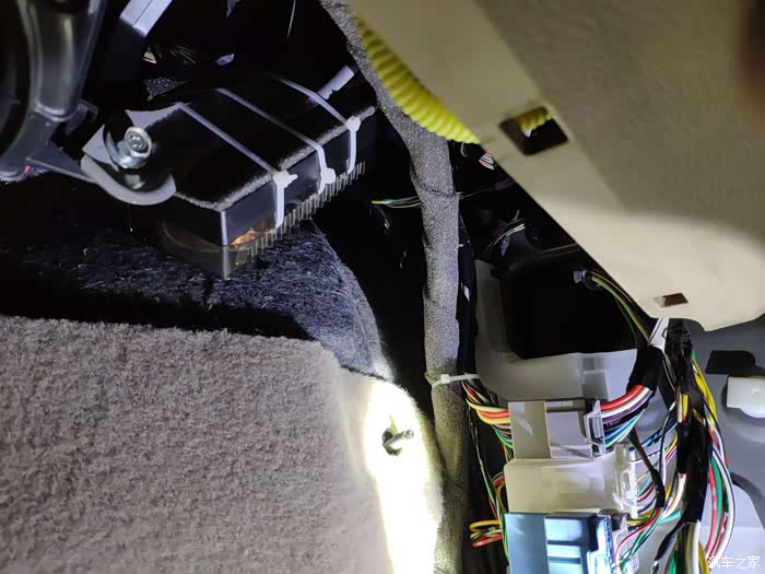

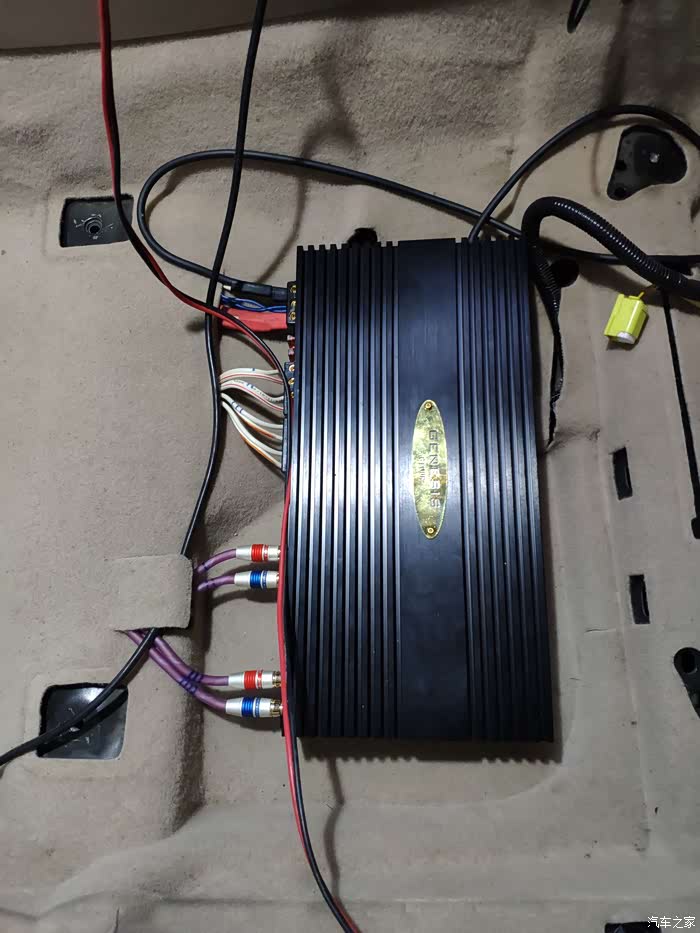

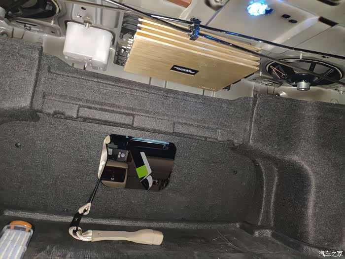

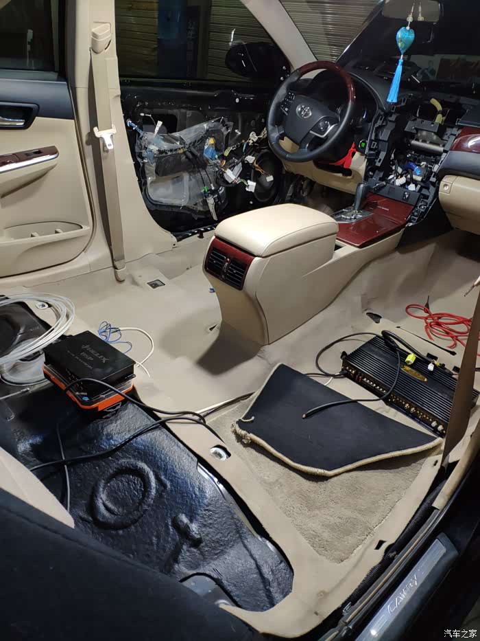

拆完车上所有的座椅,布线到副驾驶放置功放,主驾驶放置DSP
当时要挪一下车,放个小椅子到车子开一下,放这小椅子很难开!!

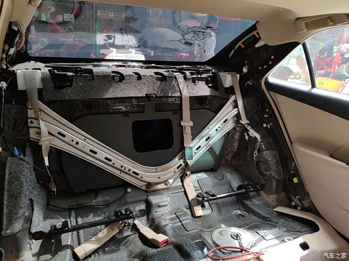

后喇叭因为是在后挡玻璃下,所以后面也得要拆,要不然换不了喇叭!

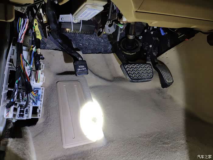

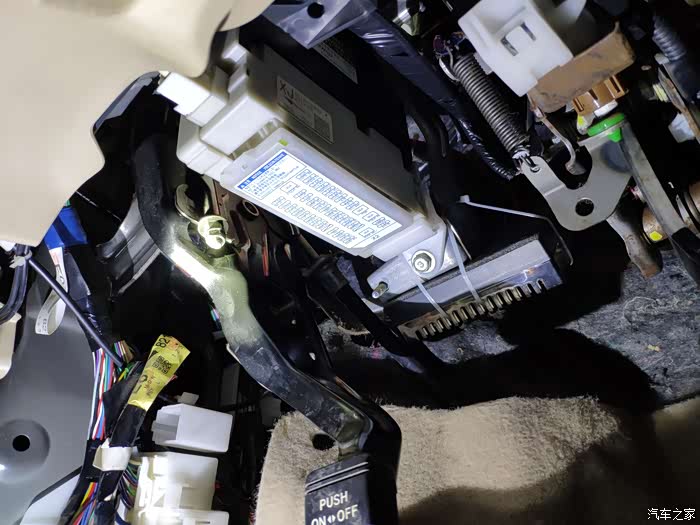

DSP,原车主机高电平四声道输入

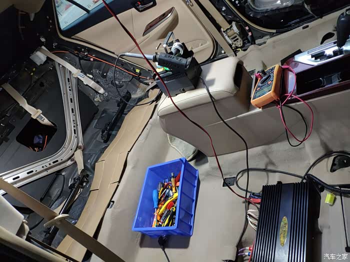

我中途电源线不够了,在我们本地县城买了一段国产的电源线,同样是8GA的规格,线芯大小差别不是一般大,所以淘汰,某宝又下单,停工几天,等快递

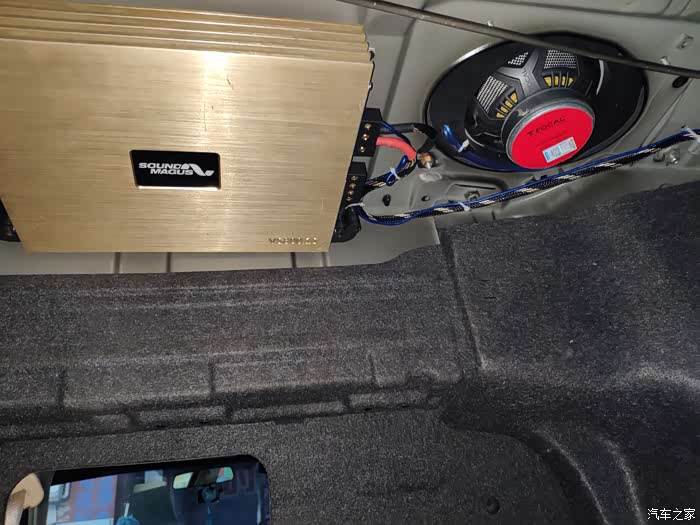

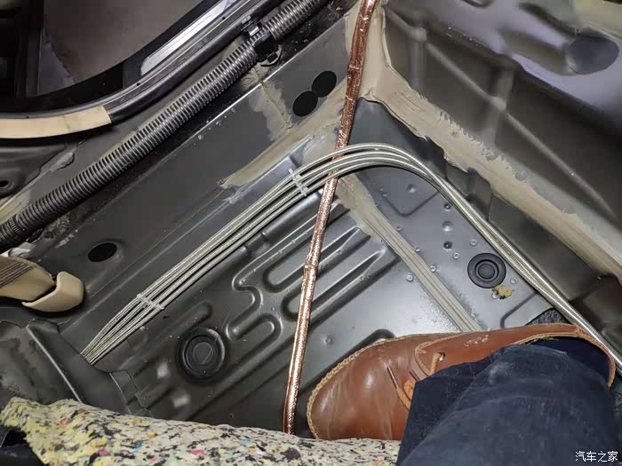

功放布好线的样子,这4条音频线到后面全部装好我试机的时候,发现开大声音,不放音乐的情况下,喇叭有“沙沙”声,以为是音频线的问题,所以更换了4条嘉利堡6T的音频线,但是更换后依旧有,请教了卖我喇叭的老板,说这是主机底噪现象,只能通过人为调小功放、DSP增益去解决!
这是更换嘉利堡的音频线,铜黄色包的是低音功放正极电源线以及控制线,用铜纸包裹减少对音频线的干扰

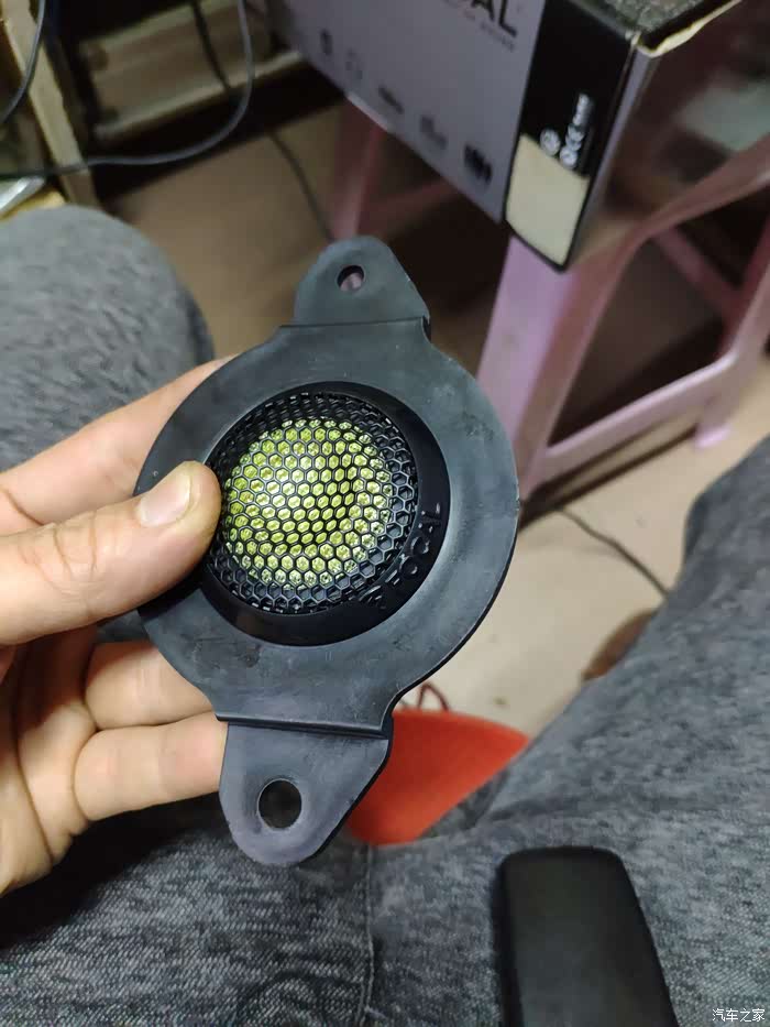

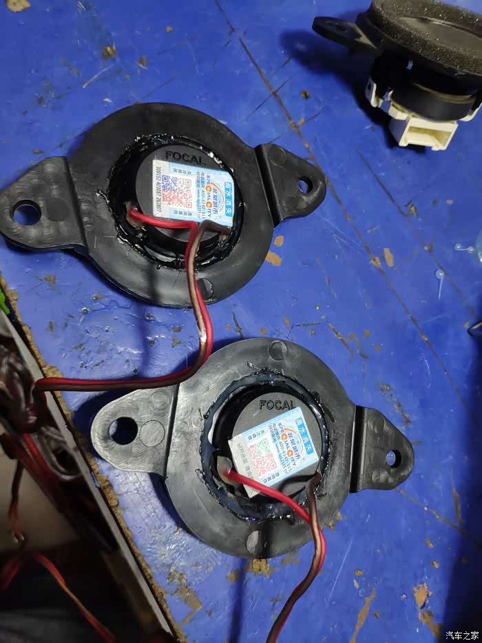

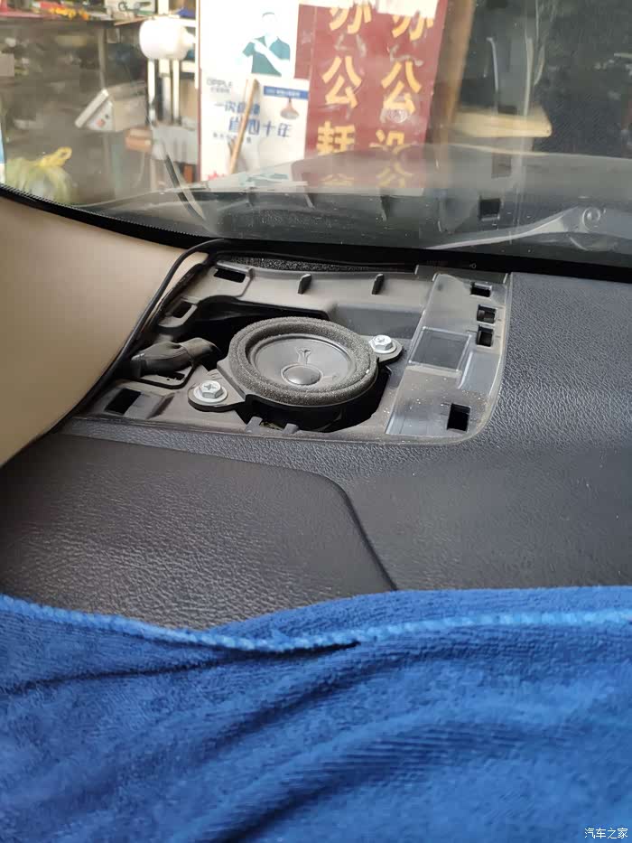

原厂高音喇叭,听很多人说其实原厂高音也不错
劲浪高音放在支架的样子
用热熔胶在后面粘着固定

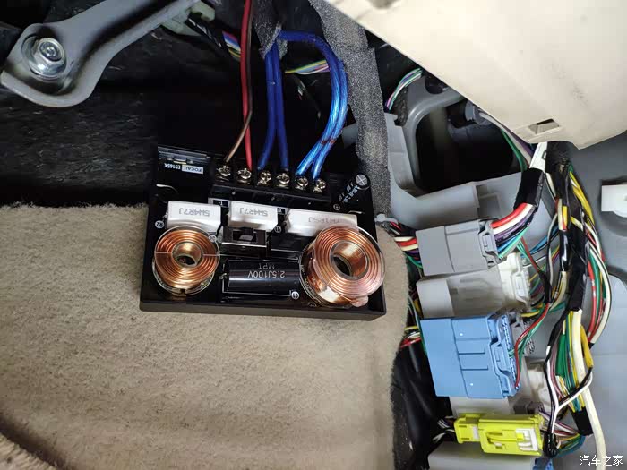

分频器装在手扶箱下面,走线也方便
接好分频器,用扎带固定,分频器背面贴有止震海绵,防止过颠簸处有异响
这是低音功放装的位置,隐藏得很好,完全不占位置,各位能看出来位置没?

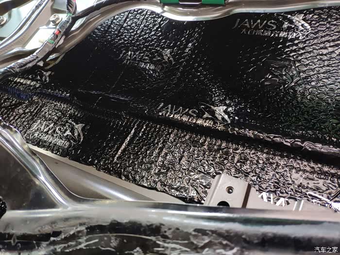

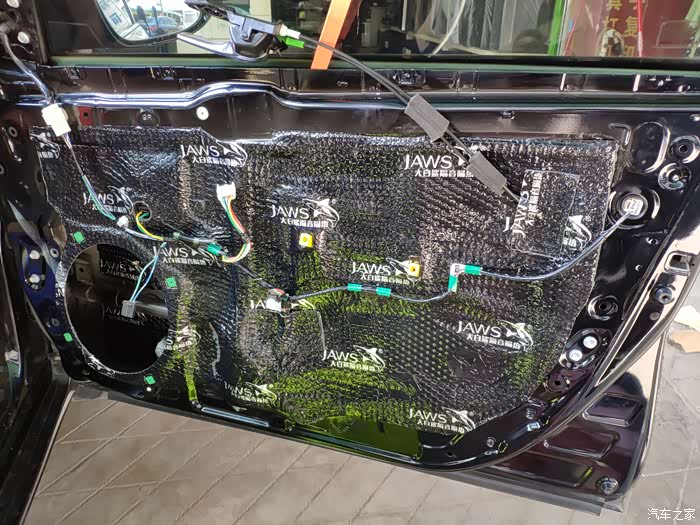

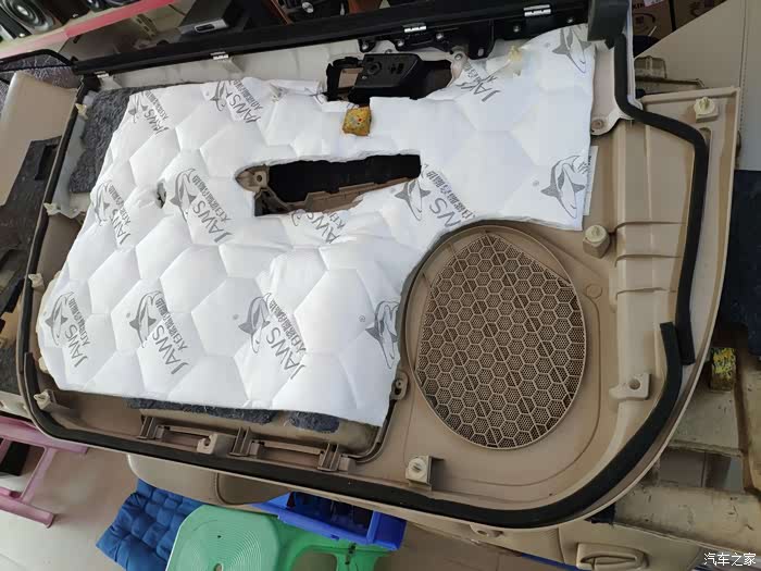

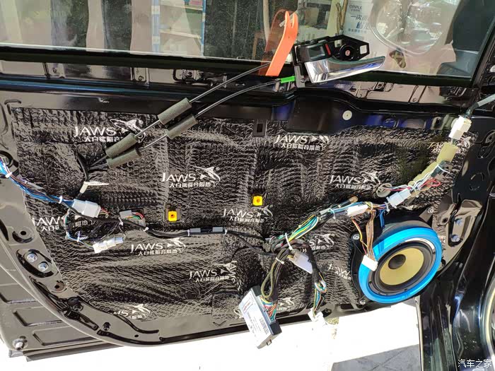

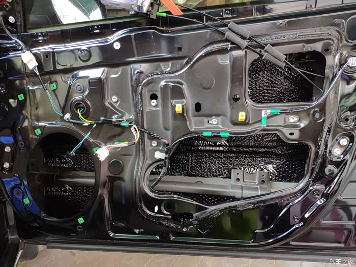

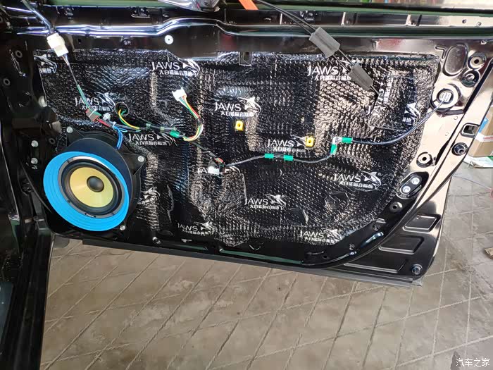

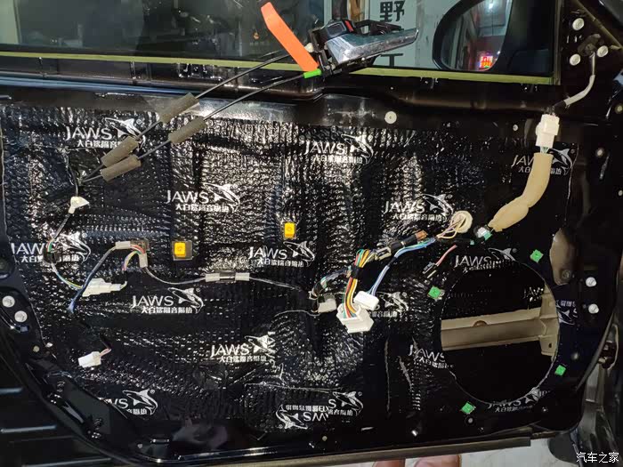

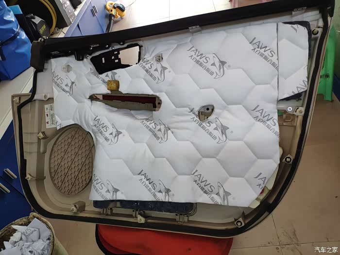

开始做车门隔音,因为车子开有那么多年,所以车门内层一定要做好清洁!车门隔音用的是大白鲨品牌,杂牌的不敢用,担心流胶
粘好里面第一层的效果,这样做可以有效止震
用专用的贴汽车止震板那个滚轮给伺候着...
贴好外层的样子,为了贴好这层,我把所有的线束先拔下来,贴好了,再一个一个小洞给裁剪好,把固定线的扣子再装回去,自己的车子,能贴多好都是尽量贴多好,人工长短就变得无所谓了

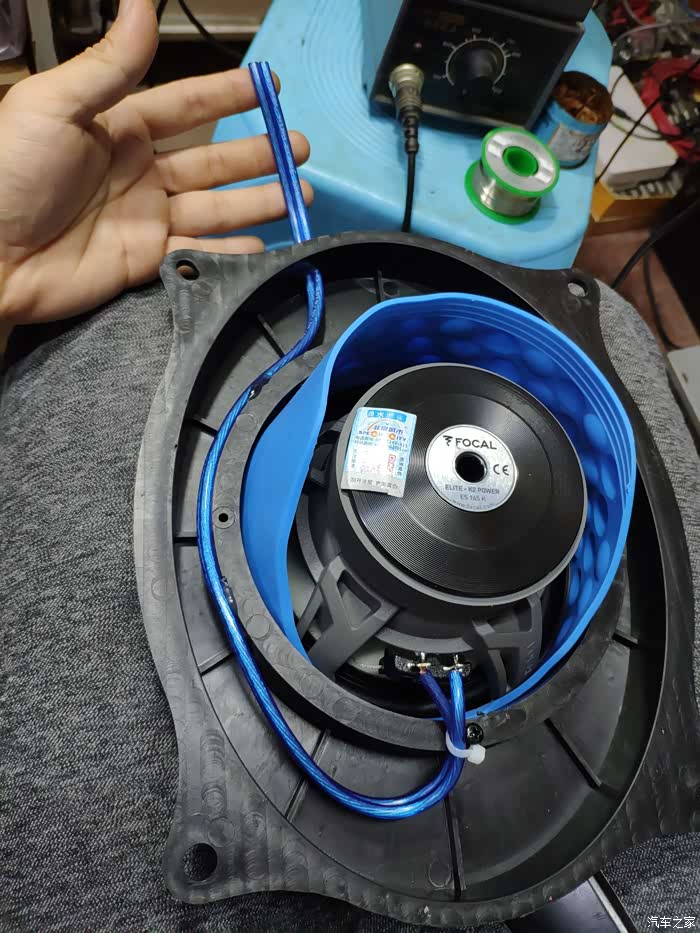

重低音喇叭上转换支架,防水罩用的是硅胶的
我保留了原厂的接头,为了以后复原原车喇叭,接头那里我粘上了防震海绵,防止有异响现象
手工还可以吧?我去看过我们本地县城汽车改装店贴的止震板,贴的手工简直跟开玩笑似的,不忍直视

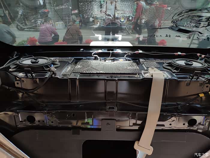

后档装好喇叭,也贴了一些止震板上去,其实这个位置估计贴上去效果也没多大,后喇叭丰田厂如果设置在后车门上,应该效果会更好,因为车门充当了喇叭的箱体,出来效果真的会很明显,最新款8代后喇叭好像改车门上了
贴好吸音海绵

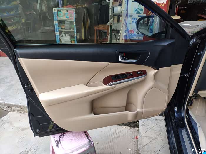

开始复原

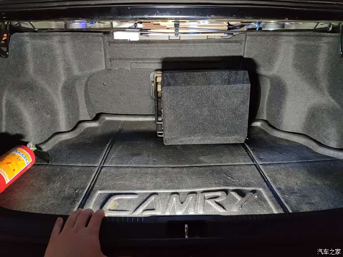

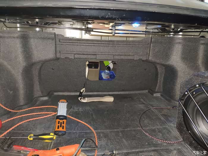

这个低音炮的高度刚好可以放到最里面
