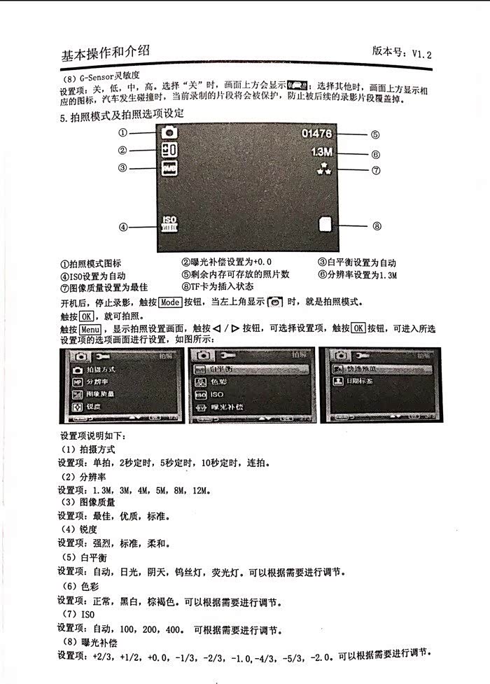

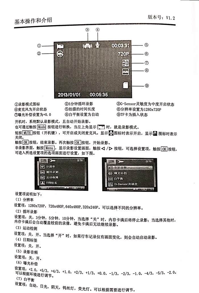

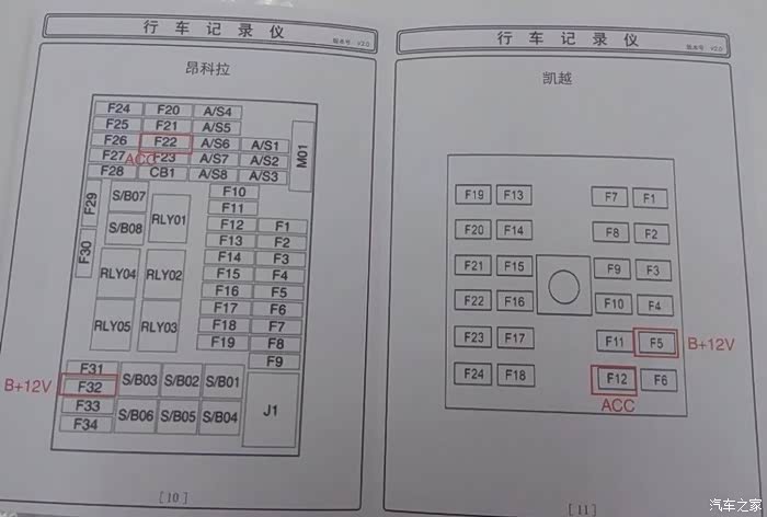

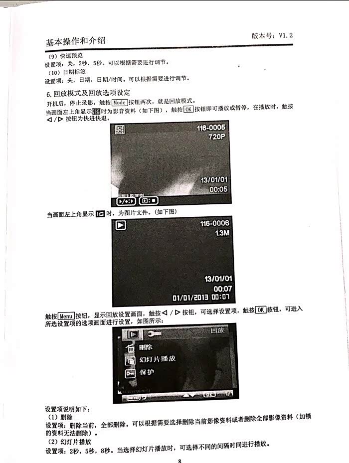

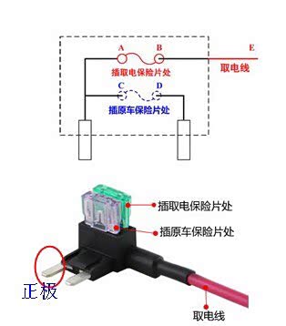

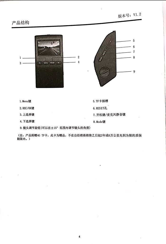

最近换了通用配套的所谓原厂行车记录仪,不管是不是原厂,直接保险盒取电,还挺好用的!发现有车友在找这个说明书和安装方法,就在这里与大家分享吧!

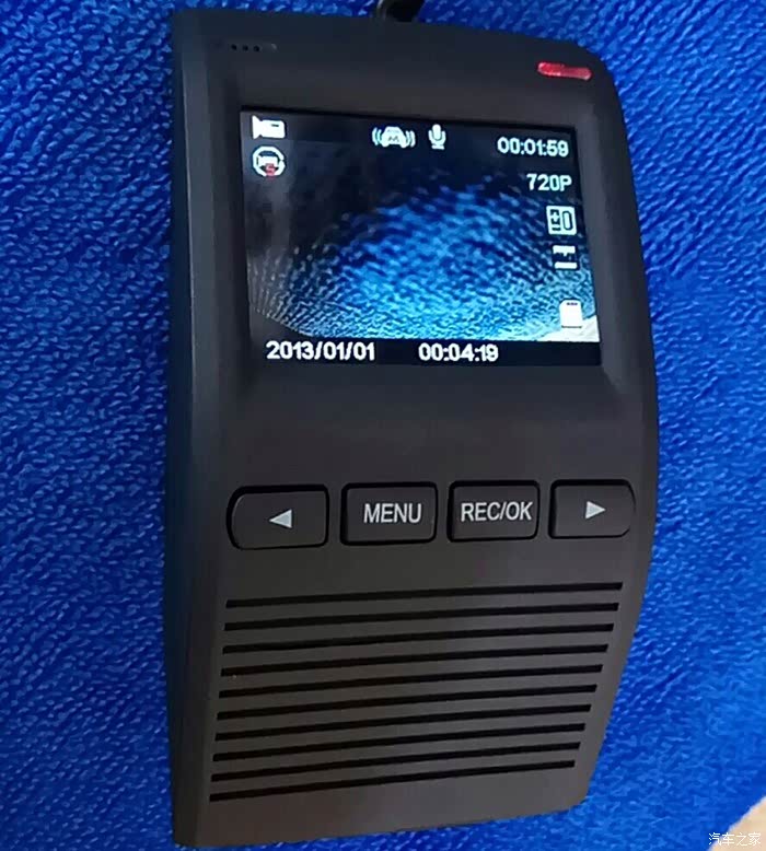

就是这款行车记录仪,有三根连接线,常电、ACC 和搭铁线!

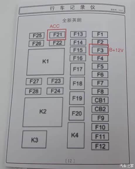

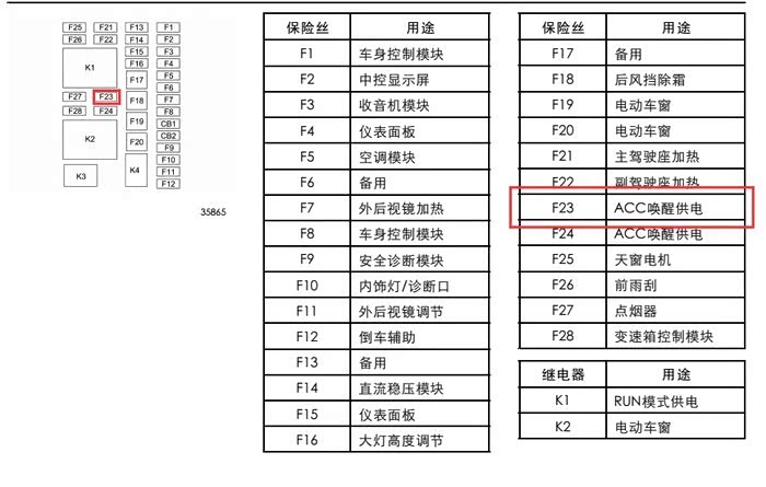

这个是全新英朗的线路接法!实测正常使用!
保险说明!
有问题共同探讨!!
