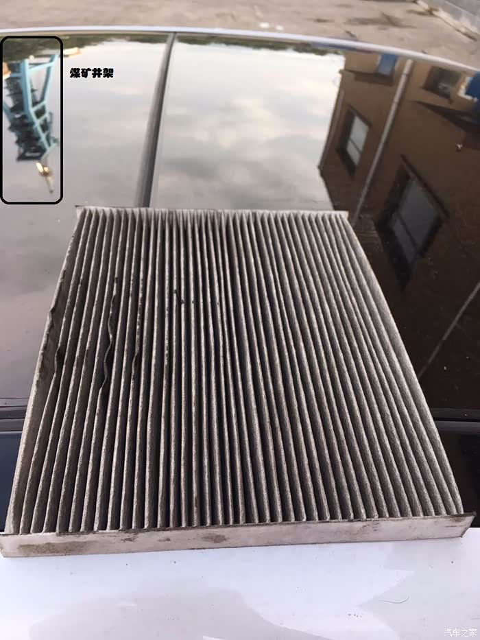

下午单位矿井检修正好用到高压气泵 正好吹一吹积土
空气滤芯上周四保更换了空气滤芯 空调滤芯4S售价80 不含工时
20000公里没有更换拿来吹一吹继续用

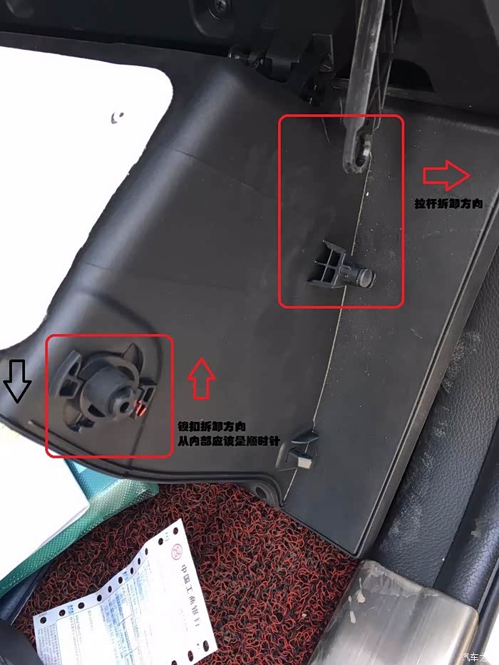

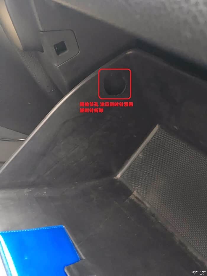

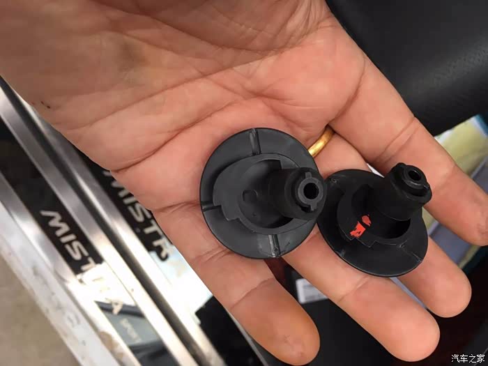

打开手套箱拆下限位锁扣 第一次直接凭手感直接挤压手套箱拆下来
为了给车友做教程专门按标准流程拆下 又去拆了下总结出是逆时针旋转就可以拆下来

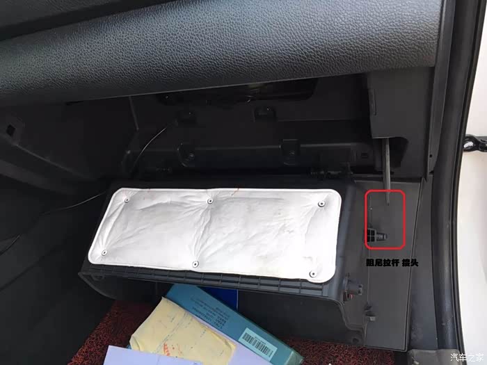

限位卡扣拆卸后 拆卸阻尼拉杆
限位卡扣 阻尼拉杆拆卸图解

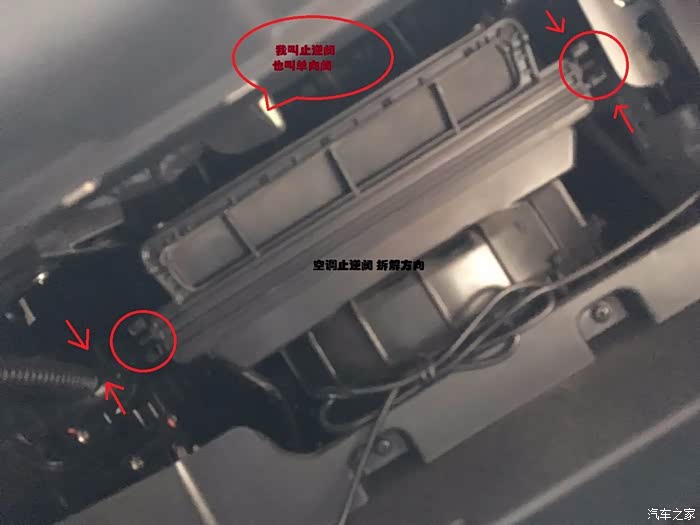

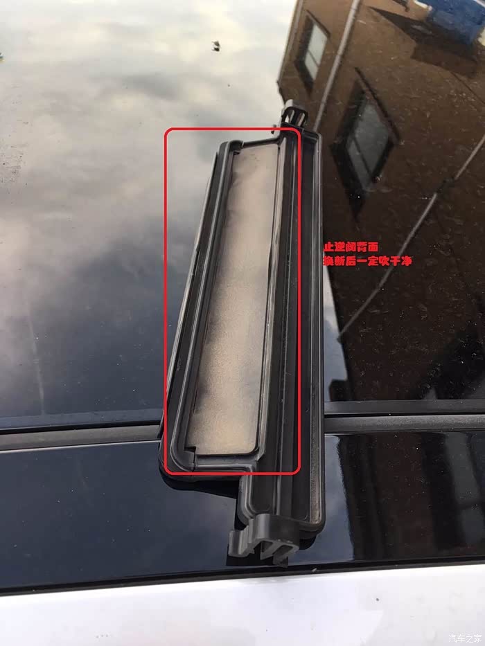

打开后 看到挡板学名叫 止逆阀 也叫空调单向阀 按压左右两边锁扣拆卸

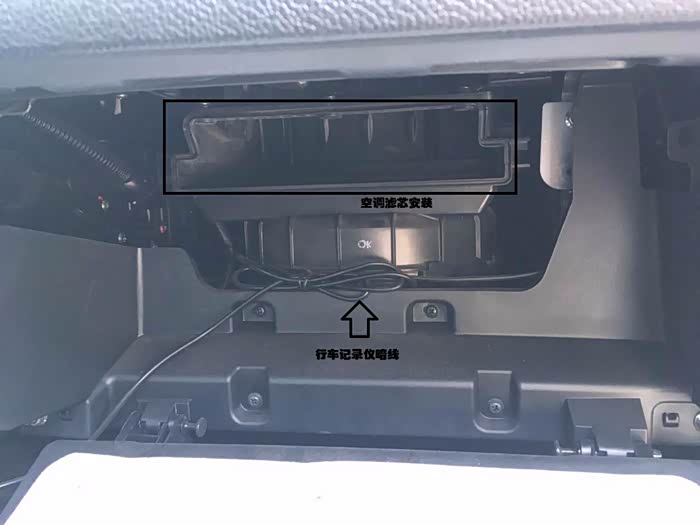

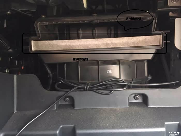

打开止逆阀就能看到滤芯了
换滤芯的时候最好 用干净布子处理一下 免的换了滤纸后灰尘依旧存在
2W公里的滤纸 脏到不敢用手碰 高压泵吹一吹

更换或清理后一定记得清理止逆阀背面
