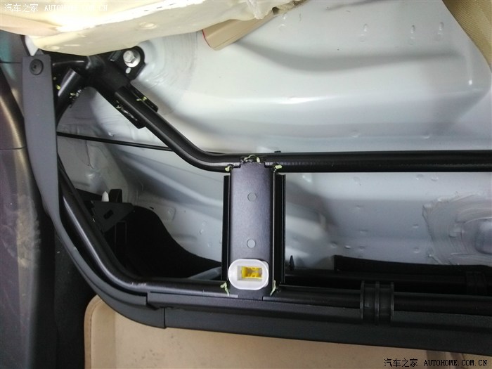

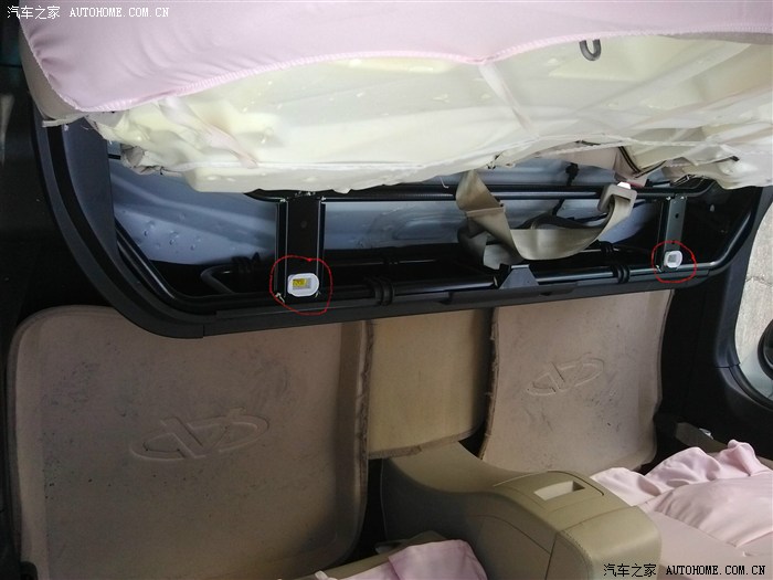

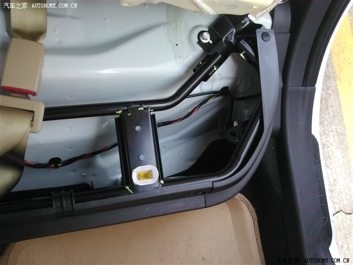

  一开始也是按照别人说的,用手对后排座的两边用力的向上拉,可以没有用差点把后排座扳断,后来想了一想,为什么两头比较软?那就找不软的地方向上拉,如下图
看到上图的2个圈圈的位置没有?有木有?就在那个位置用手向上用力拉,就能扳起来了。

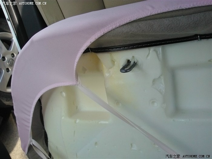

这样只能把前面扮上来,还没有完全结束,靠背处还有一个卡勾,在卡勾位置将座椅用力向下按后再往自己身边拉,这样整个座椅就拆卸下来了。

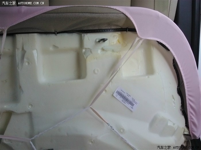

先将座垫套在卡勾上要用点力,用力向下按同时将座垫向里推才能套上,基本上就套上了。
另个两个卡槽就好安装了,只要用屁股用力向下坐就行了。
