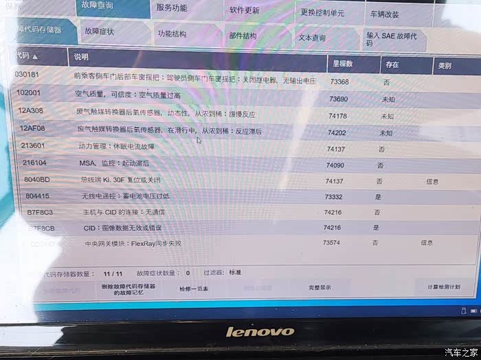

宝马发动机仪表盘亮起排放故障灯,但是中控屏自检没有显示故障
连接ISTA,读取排放故障灯
连接ISTA,读取排放故障灯
重点是第三个和第四个故障,显示后氧传感器反应迟滞,当前故障不存在,说明后氧传感器时好时坏,有问题。

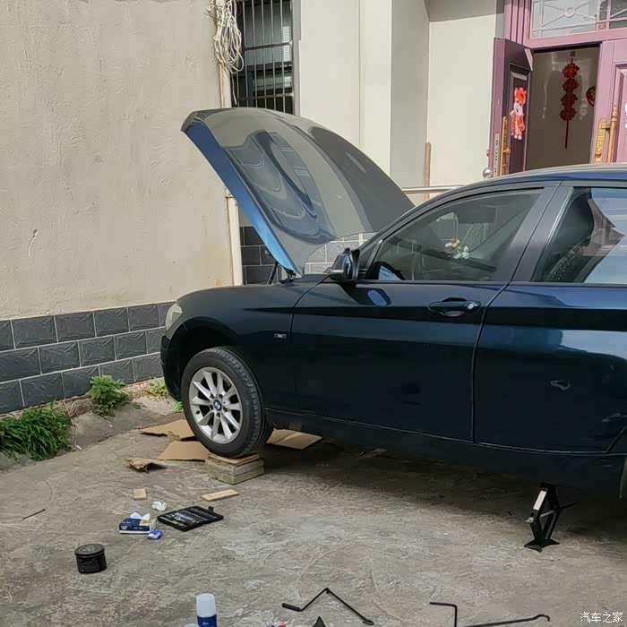

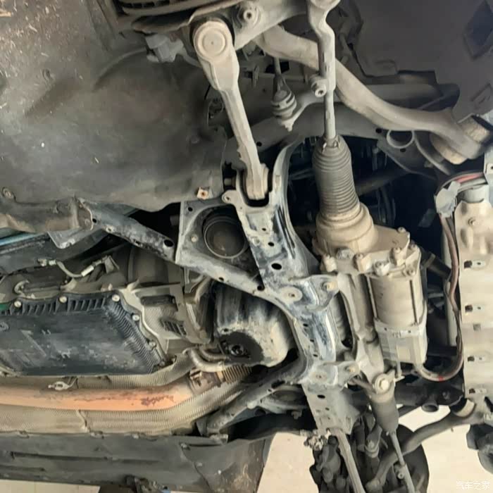

第一步,支起车子,钻到车底下,用10毫米和8毫米的套筒,把底护板拆了
支起车子

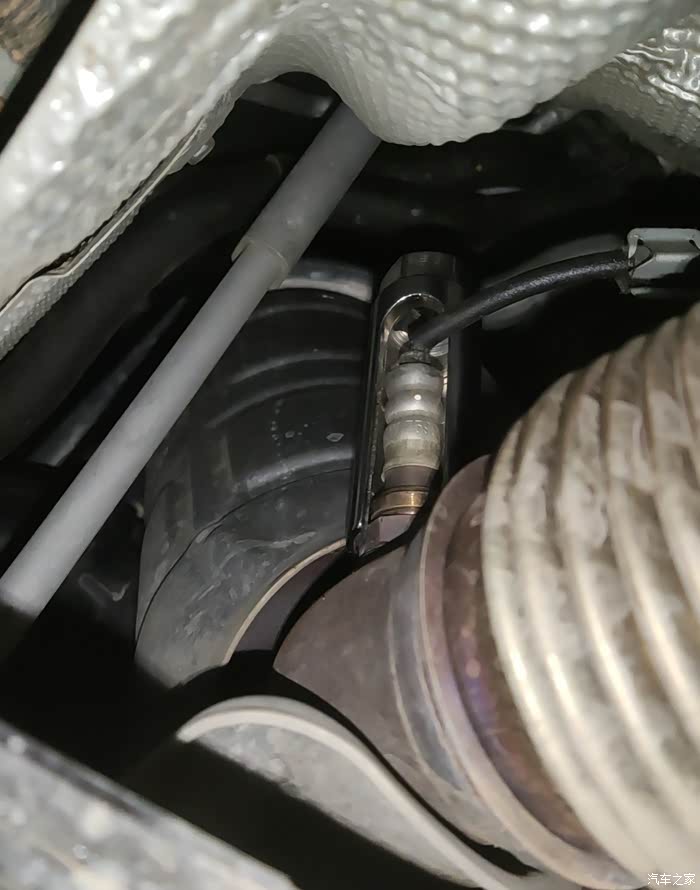

后氧传感器就在排气筒接近发动机油底壳的地方,可以观察到。

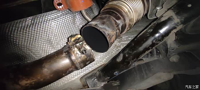

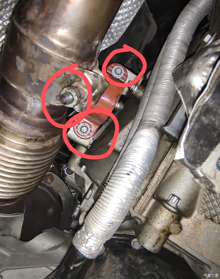

第二步,拆卸后氧下部于排气筒的软连接
注意六角螺丝为12毫米。右侧两个为E10的梅花型外六角,拧下来
很轻松的拆下排气筒连接,留出拆卸后氧传感器的操作空间。
第三步,拆卸后氧传感器

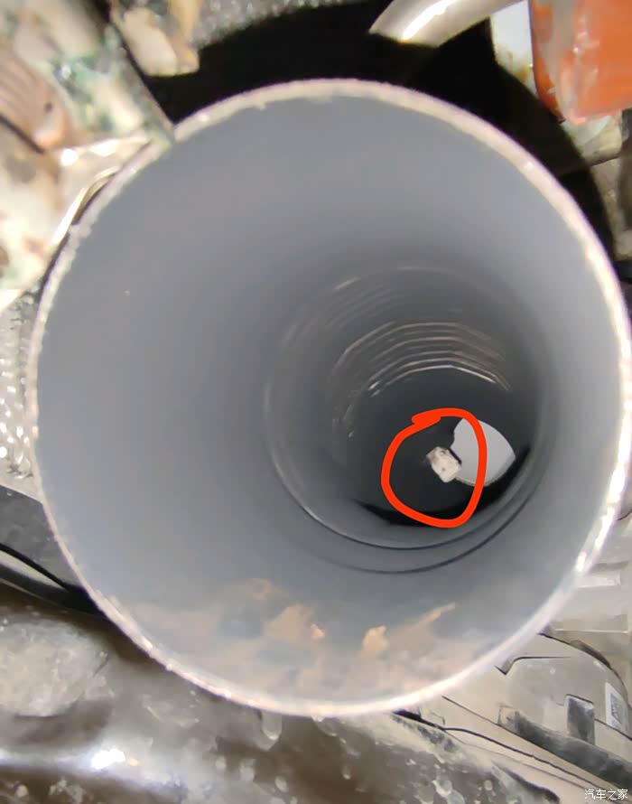

从排气筒可以观察到,后氧传感器发白了,中毒了。
把22毫米的套筒放上去,用因为缺角,所以可以用活动扳手套在上面,第一次拆,需要用力拧下来,废了很大力,原车是50牛米,非常紧,操作空间不足,很费力。

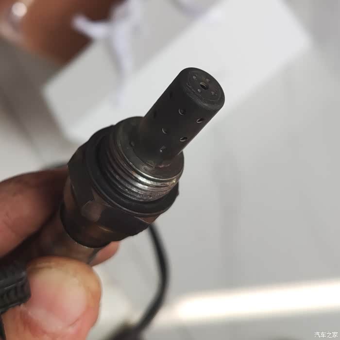

第四步,拆卸后,拔下后氧插头,清洗一下
清洗后的后氧传感器,恢复正常。
我用小瓶的燃油宝,泡了半个小时多,用牙刷刷了刷,在燃油宝里面晃了晃,清洗出不少杂质,之后用化油器清洗剂,吹风机吹干。
