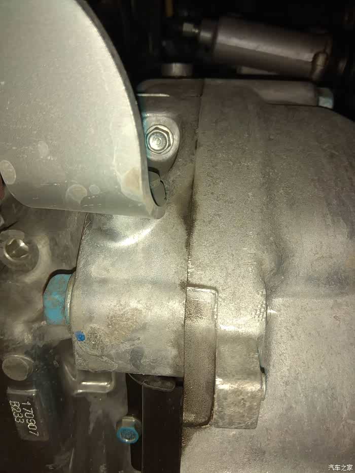

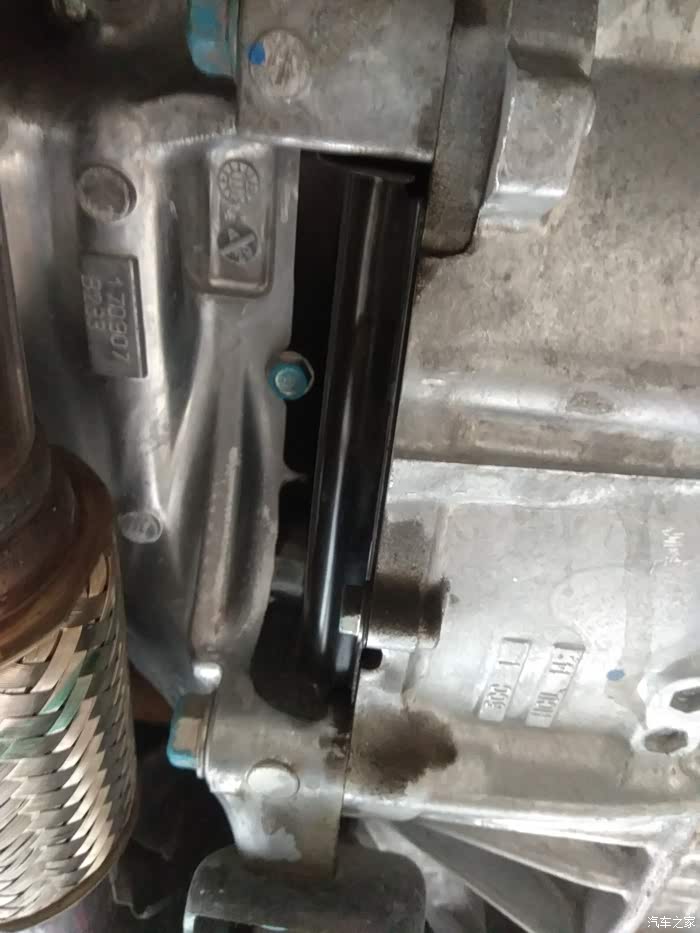

检查下底部 应该是前几天下雨开了还没干
没有渗油
刚才还在滴的一会又变直线了
