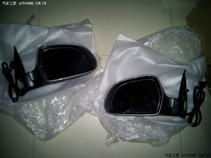

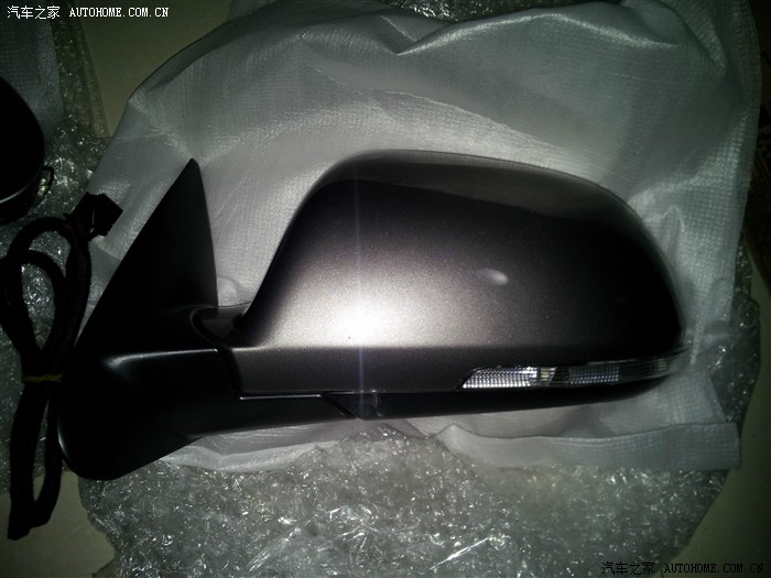

某宝购入13款明锐大耳朵一对,加装原厂狗屎灯,赠送副厂15个门卡子!
另外购入原厂门卡子10个,上到主驾门上,因为右门到时候还得去SSSS拆一次,所以右门用副厂的

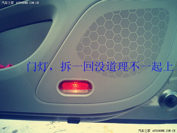

另外顺便也淘了门灯(LED),没道理不一起上,手上有5053,所有工具也一应俱全,

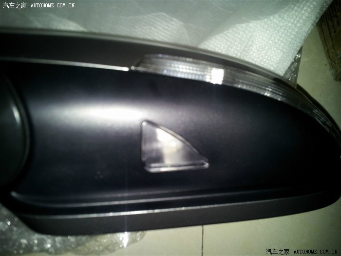

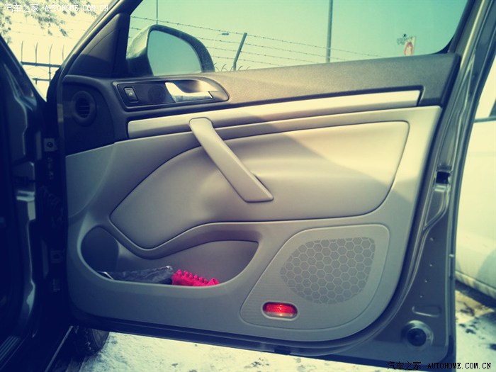

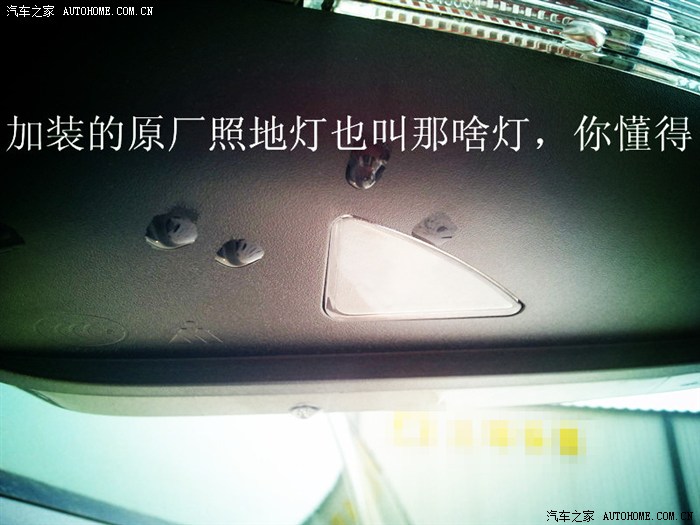

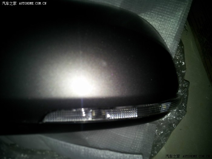

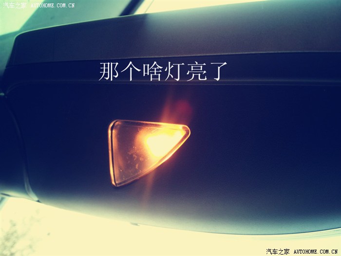

原厂狗屎灯,卖家已经安装
不太清晰,对不住各位

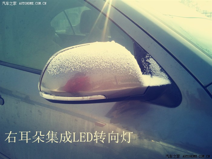

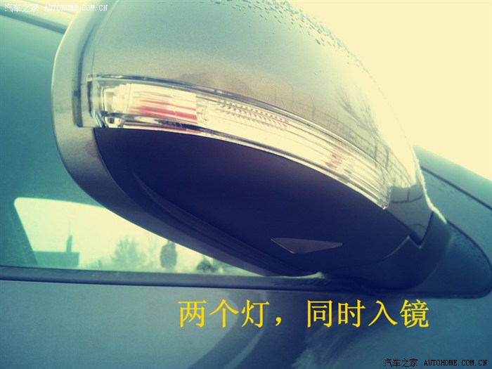

LED转向灯
还是不清晰
两个合影!

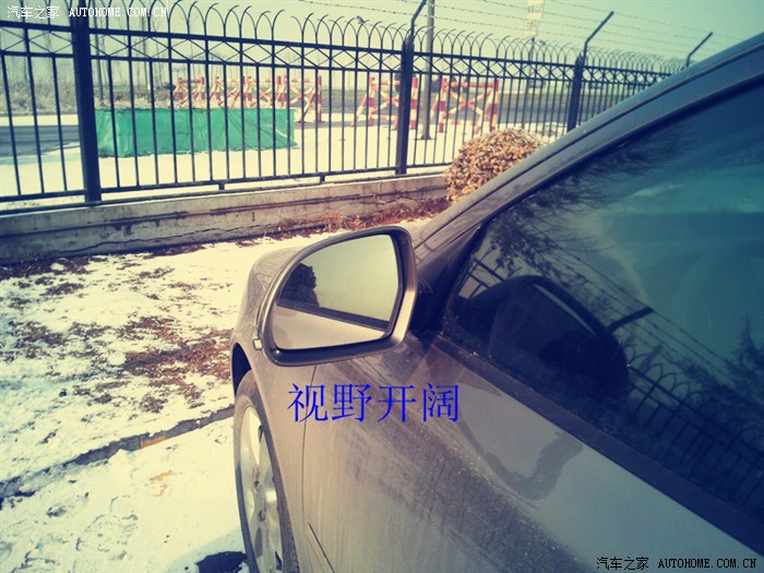

大耳朵来了:
~~~~~~~~~~~~~~~~~~~~~~分割线~~~~~~~~~~~~~~~~~~~~~~~~

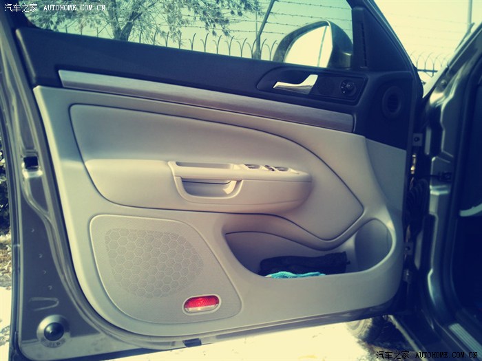

简单说明:上周日中午,所有的包括工具等全部到齐,周一晚上迫不及待的自己跟老爸一起装上了,拆门装门如果不是轻车熟路的话,建议:要么老实的找个师傅,要么找个有点经验的,要么像我这样,一定要把攻略,过程,细节等烂熟于胸,另外友情提醒,稍微有点动手能力的,自己来不是问题,我一开始也头大,抱着拆坏装不上的心态,你就成功一半了!工具备齐包括,拆门工具,T系列改锥,尼龙扎带(我用的是进口的最好的那种5*150,4*150等),一字,十字改锥,车用包布,各种钳子(虎口,偏口,剥线等),5053和电脑,因为是一起安装了门灯,要破线,所以用了很多工具,如果不打算装门灯,会节省很多时间。如果单装大耳朵加门灯,编码加64,若加装了狗屎灯,编码在加2。开关一次门,生效,这一点需要注意!!由于是晚上6-8点安装的,车库的灯光有点不给力,加上天气太冷等原因,很多过程没拍。隔天只拍了成品图,不好意思了各位!
在此,要特别感谢老爸,不辞辛劳,在风雪交加的夜晚,愣是陪我弄了2个多小时!
感谢我家LD批复此次活动的全部经费,以及精神上的鼓励!
同时也感谢各位看官的热心关住!!

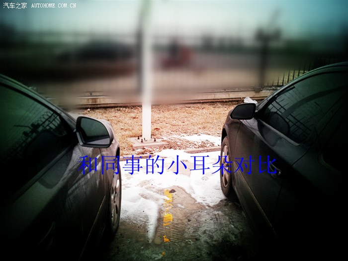

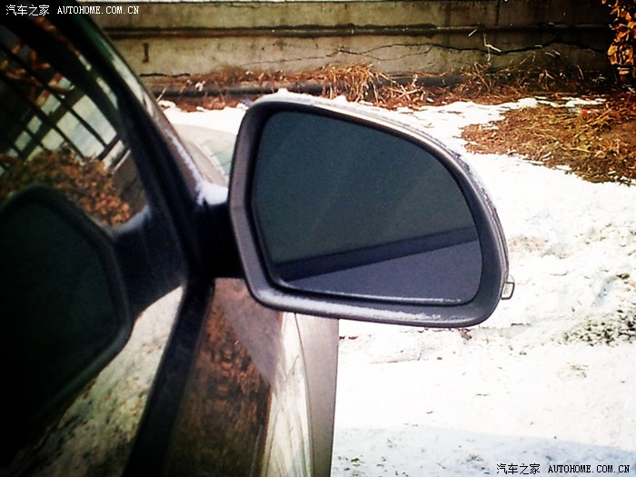

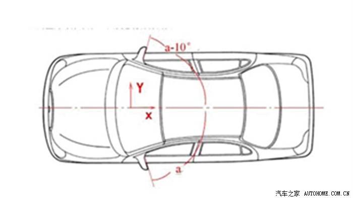

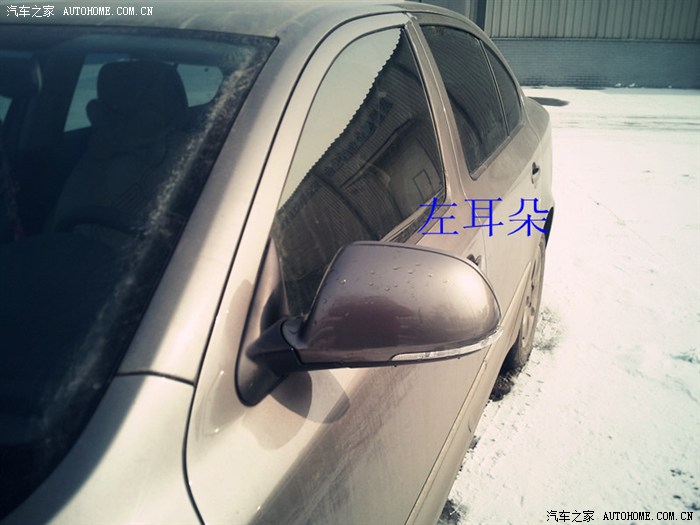

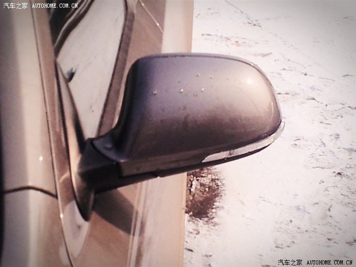

细心的你发现没有,明锐的大耳朵,左右角度明显是不一样的,右边比起左边,角度约小10度!
这个合理的设计,不必纠结!符合国标GB l5084--2008,欧标ECE R46的要求!

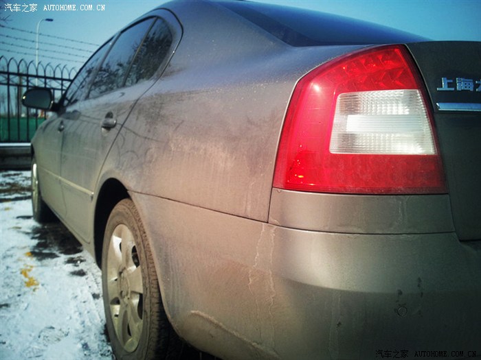

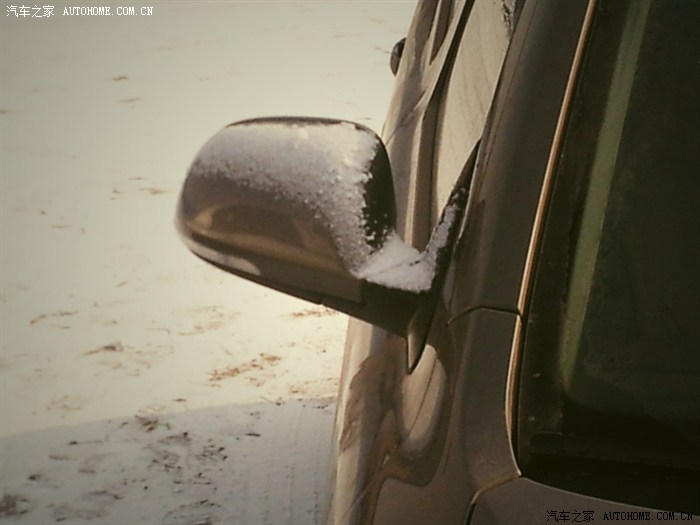

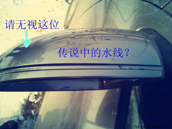

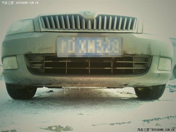

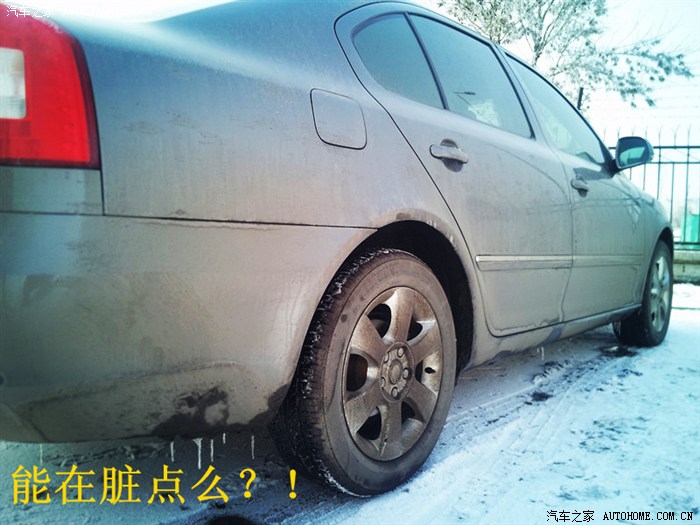

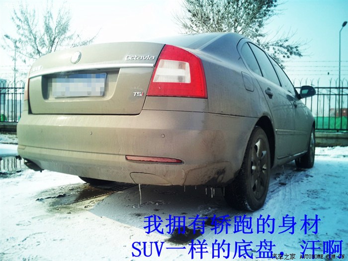

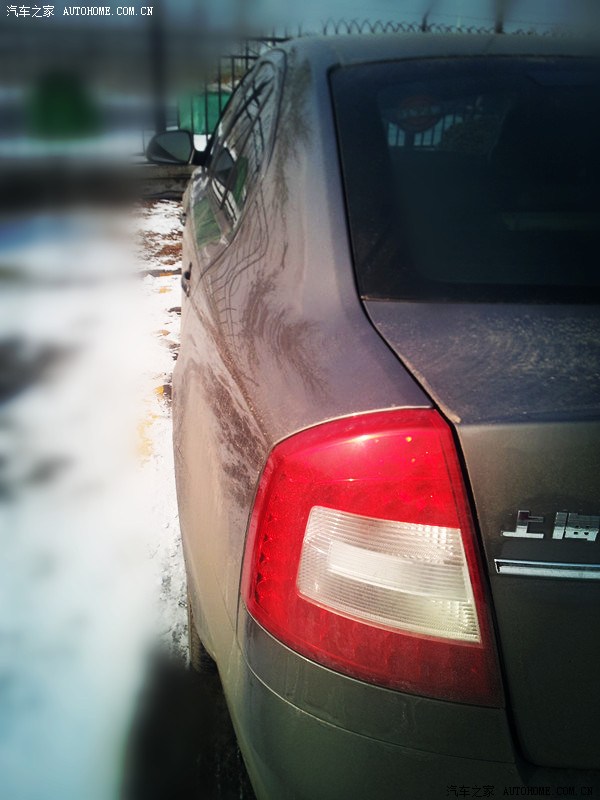

废话少说,上图了!先看小明
这两天,连续下雪,下了化,化完在下,下完在化,玩死我了,所以就有现在这副德性!

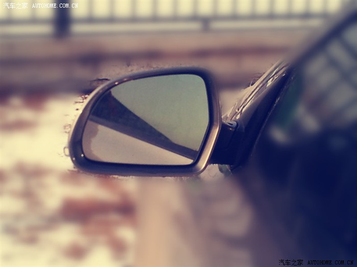

~~~~~~~~~~~~~~~~~~~~大耳朵介绍~~~~~~~~~~~~~~~~~~~~~~
在无视我“美丽的大脚”

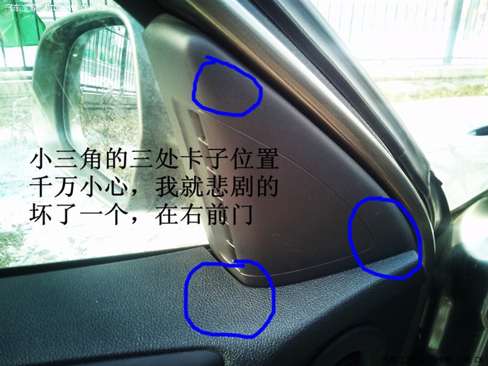

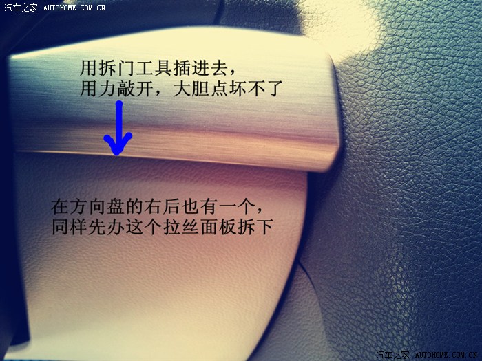

拆门总结,卡子要多备,以防万一。
我左前坏了两个,右前坏了三个!这么冷的天,可以接受!

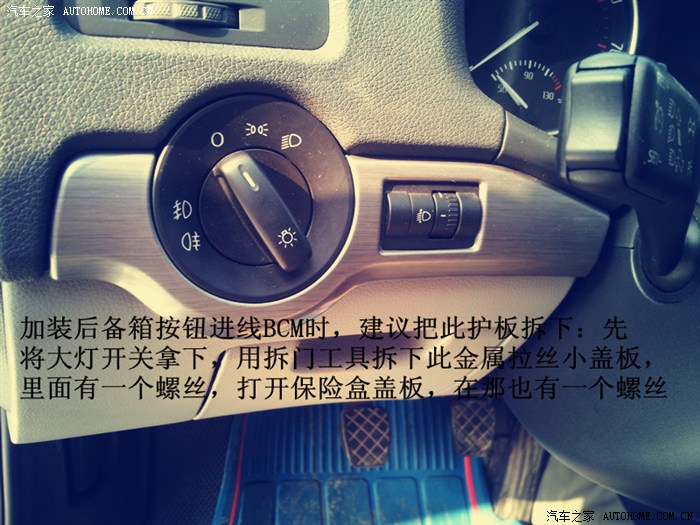

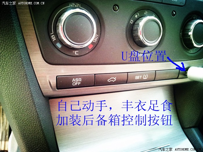

安装后备箱开关需要注意的地方:总共历时1.5小时。顺利搞定!!
