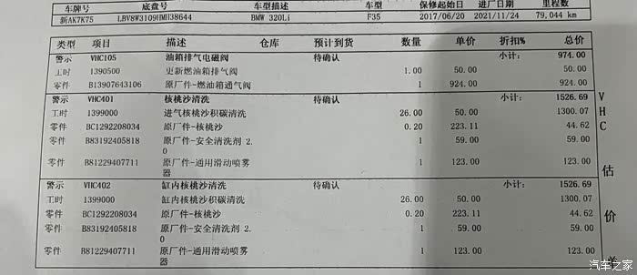

17年B48,8万公里,发动机小黄灯亮了,报混合气过稀,查完属于偶发性故障,没一会儿故障灯有没有了,故障现象就是挂挡掉怠速,掉到500来转然后恢复正常怠速,就很烦,有过几次挂挡熄火,还有一次凉车在红绿灯跟前刹停直接掉转速掉到熄火,自动挂到了N档,掉怠速概率很大,车只要热起来怠速正常几乎挂挡都会掉怠速,不分春夏秋冬,前一阵儿去4s检测花了大几千,但是问题还是没得到解决,后来在论坛看更换碳罐电磁阀可能解决问题,现在刚换完问题依旧存在,几乎没有改善,现在电脑检测没有故障,但是故障现象依旧存在,烟雾测漏仪检测没有漏气处,目前油耗10.8,请问下咱们论坛的大神是否出现过此类问题,求助解答,
