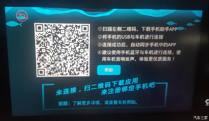

在车载大屏里看到一个安卓手机互联按钮
点进去后是一个二维码页(拿出手机扫一扫,可以用手里自带浏览器 或则QQ浏览器)

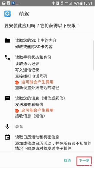

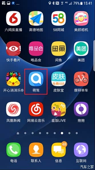

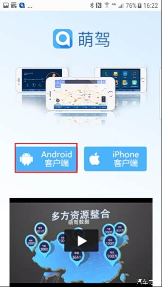

手机显示出萌驾的下载页,选择的Android客户端(本人使用安卓手机),下载安装
至此,萌驾APP安装完毕,体验正式开始。

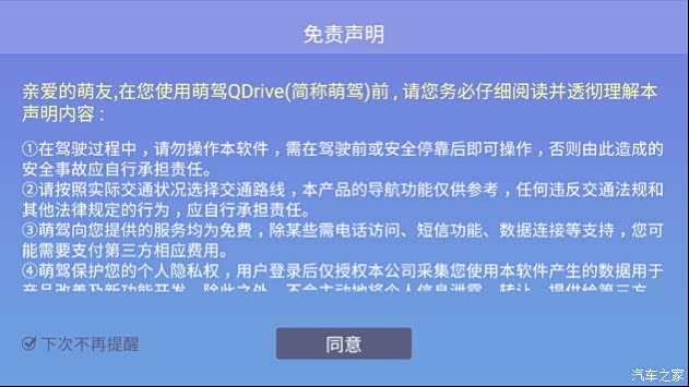

★启动软件(免责声明,帮助这些APP常见的页都有)

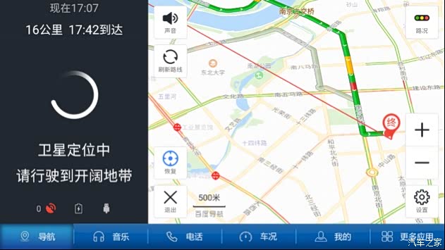

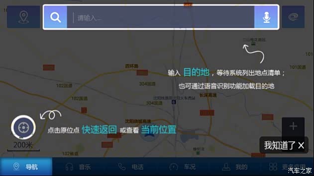

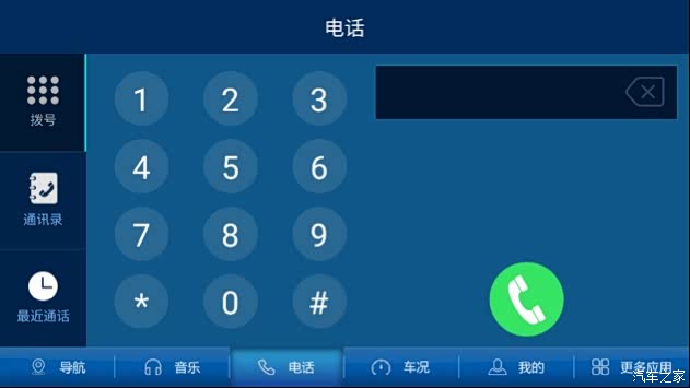

光看手机APP是一个很实用的综合性的软件,集合了导航、音乐、电话、车况(未开放,很期待)这些常见的APP。
导航对去不熟悉地点很有用的,女生一般很依赖导航:)

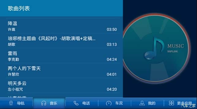

音乐是本地的,可以不费流量的情况下听歌(这里面没有找到下载音乐的功能,是自动把我手机里存的音乐显示出来的)
电话个人可以看到手机中的通讯录,可以直接在这个APP里拨号出去

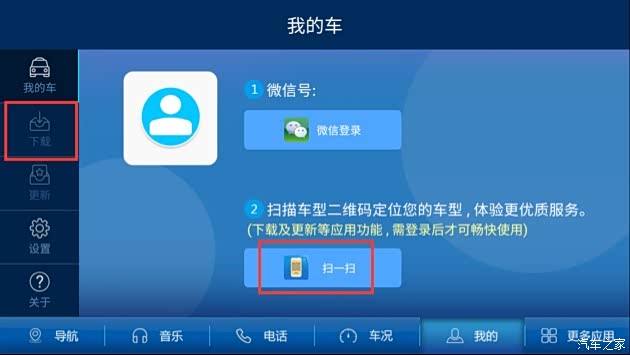

我的:里面可以使用微信登录,也可以扫一扫定位车型,下载在线音乐的电台

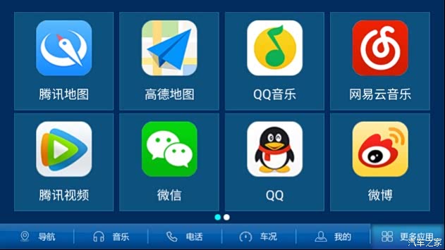

更多应用:也是后面连接车载大屏时后使用的,这里显示的是你手机里安装了哪些APP,在这能快捷找到,方便投屏的时候使用

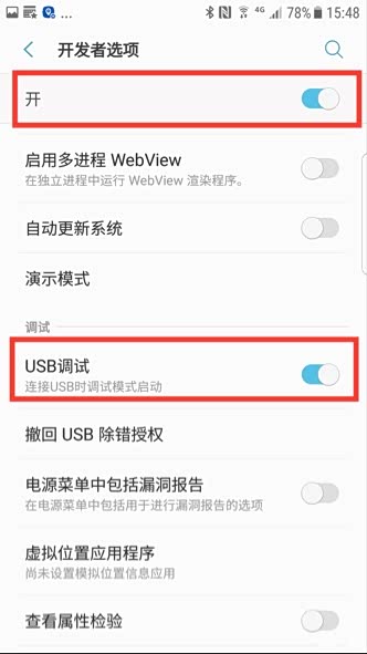

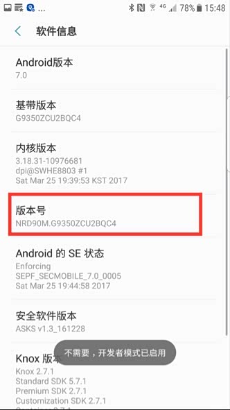

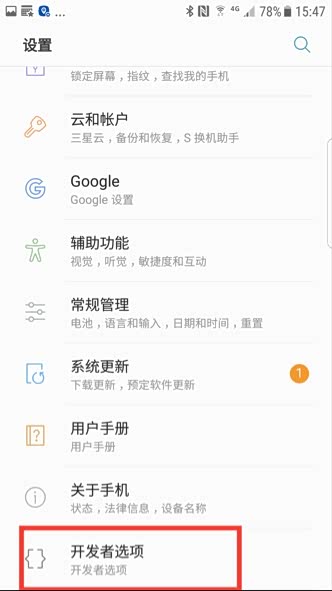

首先要打开安卓手机的开发者模式,进入手机设置区域,观察“开发者选项”这个选项
如果看到了,直接进入,打开开发者选项这一步略过。

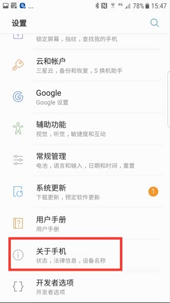

如果没有看到,需要先进入“关于手机”里,连续点击版本号这个位置7~8下,之后就可以在设置里看到“开发者选项这:个选项了
当在设置区域有“开发者选项“这一栏之后,点击进入

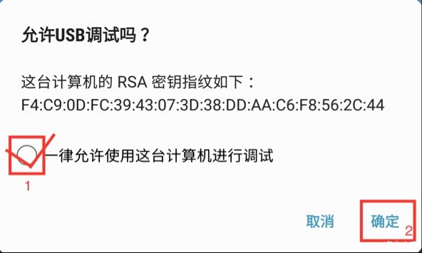

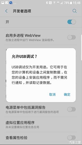

选择“开”的同时,同时也需要把“USB调试“这个选项打开,打开调试模式的时候有是否允许的询问,选择确定即可。

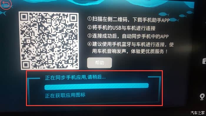

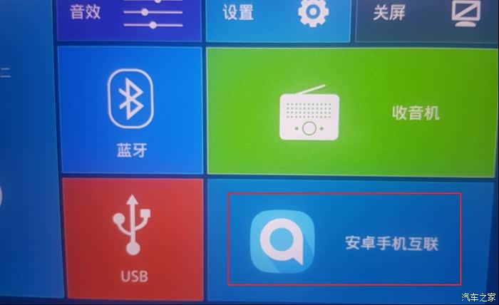

打开车载大屏中的“安卓手机互联”页,也就是上面提到的二维码页

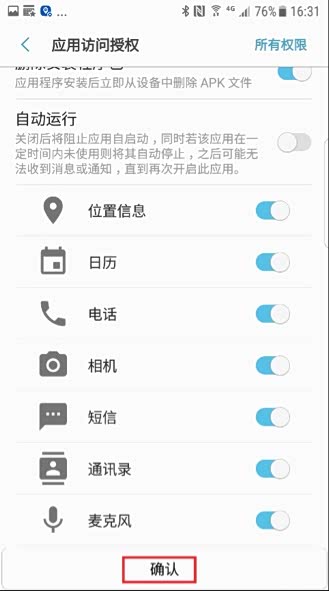

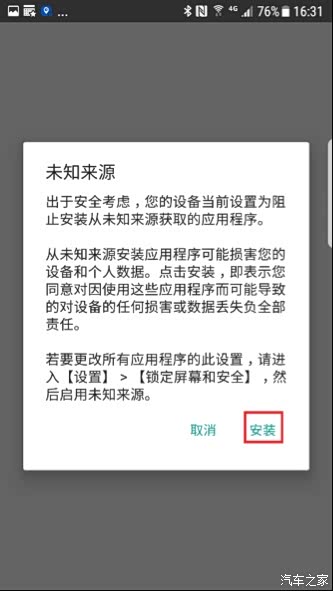

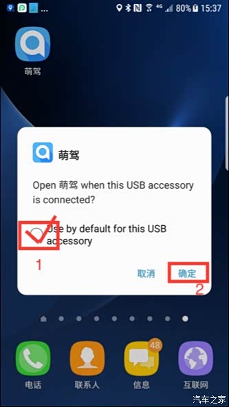

将手机充电线的一端连接到手机上,一端连到车载USB充电口上,第一次连接的时候手机里会有2个确认是否允许连接的提示,选择给权限并且选择以后不再询问(2张图红框的部分都是先点1位置,再点2位置)这样以后再连就方便了,直接就能连上。
这时候看车载大屏上的显示已经发生了变化,如下图红框部分,耐心等待一小会

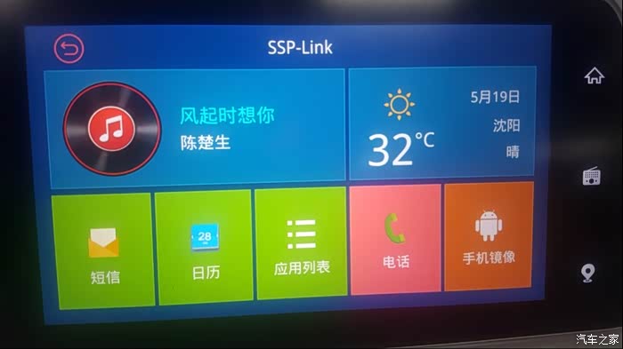

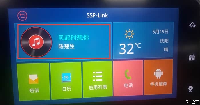

OK,连接成功,如下图,这个是安卓手机互联的主页

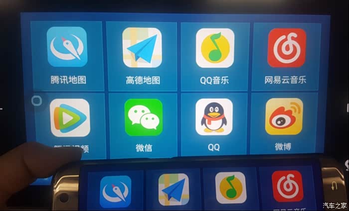

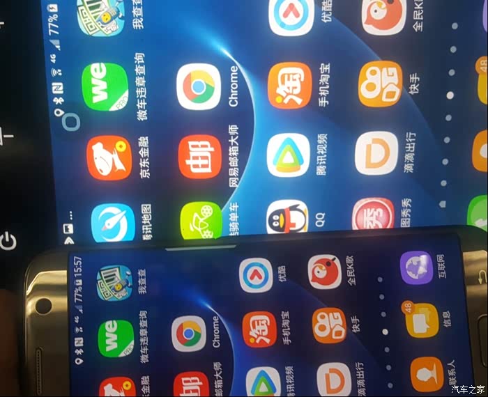

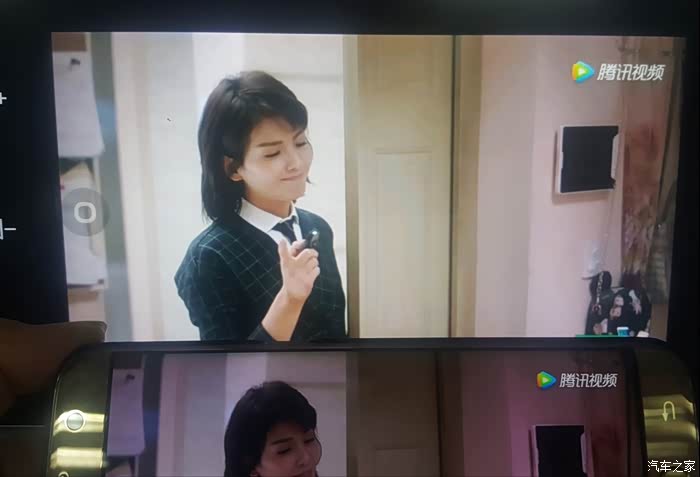

★投屏功能,可以把手机屏幕完全投射到车载大屏上,可以当小视频播放器用,也可以看新闻用。(当你看到左侧有个小圆圈,这时候就是把手机屏幕投射过来了)
进入方法1:在主页选择“手机镜像”点击进去,再选择自己想投射的软件
进入方法2:在主页选择“应用列表”,点击进去,再选择自己像投射的软件
★听歌功能,在车上就避免不了听歌,所以这个功能必须得有,这里提供了本地和在线两种,
本地音乐,播放的是手机里的音乐,不费流量就可以直接收听,播放界面简洁大方,直接看图就会使用,入口在主页就可以找到
在线音乐
先在手机里下载,之后在车机应用列表中就可以看到入口了,几乎现在比较热门的电台都有,考拉FM,蜻蜓FM,企鹅FM,虾米音乐等等。(使用这些电台收听节目,就和手机中一样,需要手机的流量哦)

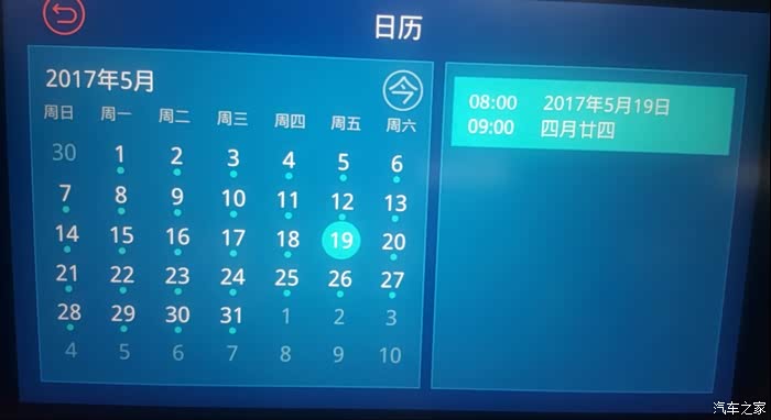

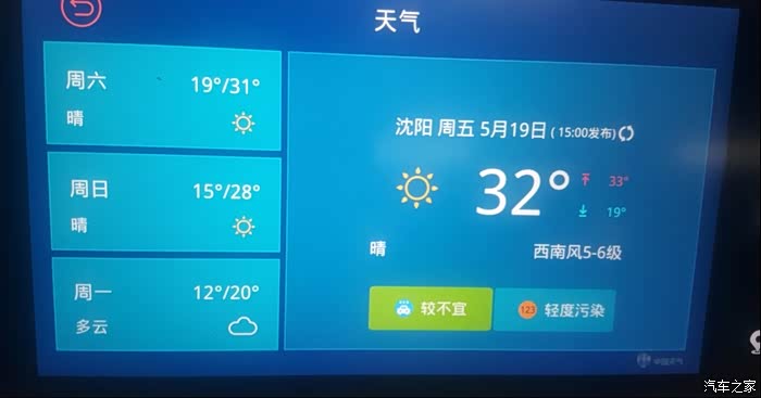

★资讯功能
查看天气预报,日历、短信,都是在主页直接可以进去,这些信息是手机里传送过来的。
★资讯功能

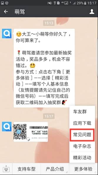

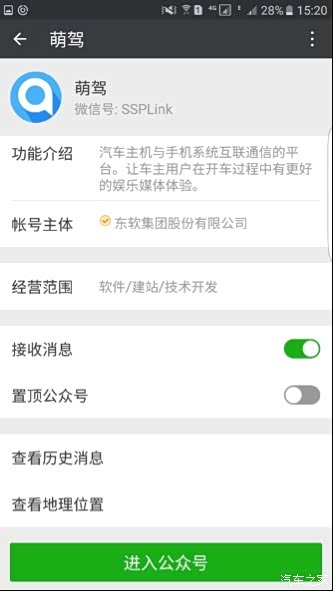

★彩蛋探索

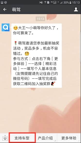

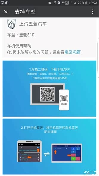

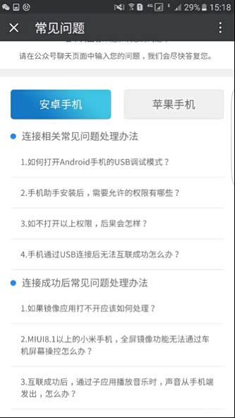

发现彩蛋还是因为“萌驾”这个APP,这是一个独立的APP,并且这个名字很特别,因此就试着在微信公众号中试着搜索了一下,还真的搜到了。
★彩蛋探索

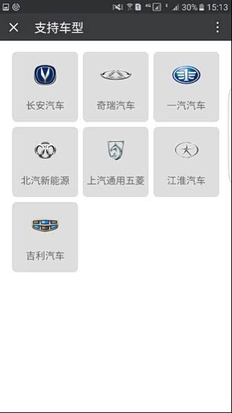

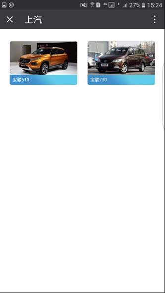

有支持车型的介绍

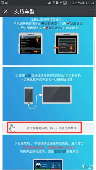

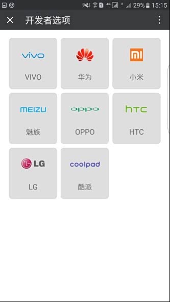

这里面有宝骏510的专题介绍,其中就有不同品牌手机如何打开开发者模式的介绍;
有常见问题答疑
