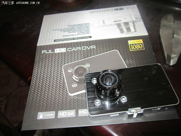

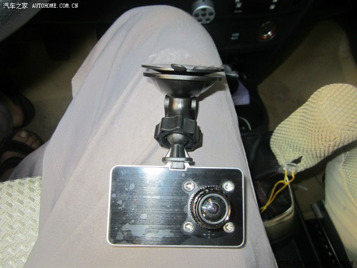

这也是一台贴牌机,新出的公模,叫G2W,实际上G2W并不是这台机的品牌或者说型号,G2W可能只是代表这个公模而已。

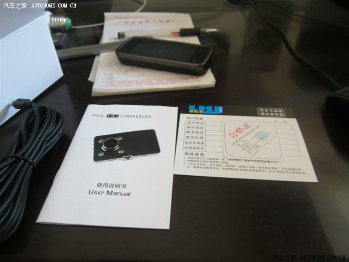

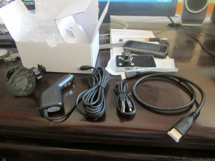

配的线很齐全:固定卡座,点烟插头,数据线,竟然还配了一根HDMI数据线!
还有说明书与产品合格证、保修卡等,做的很专业。

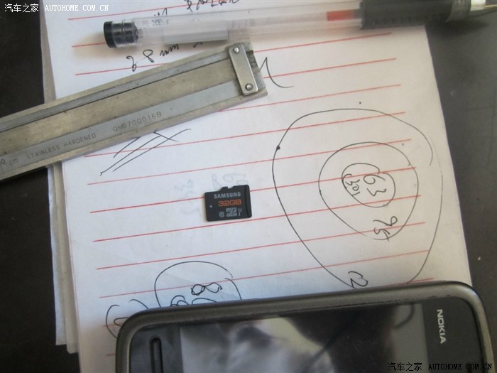

我早就备好了我的神器:32G TF C10卡
因为记录仪一般都只给配的C6卡,并且肯定是很普通的牌子,所以我觉得还是自己另外配卡更好。
上天猫买了一张三星32G C10卡,有正品验证。三星卡听说很多假货,我就曾找到一家,三星32G C10卡只卖90块,我就问那个老板说支持正版验证的不?不是正版退货哦!那老板赶紧说这不是正品......

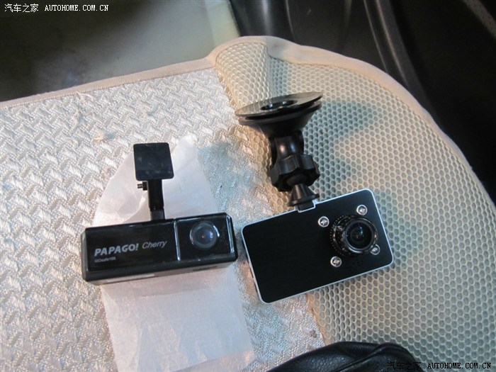

跟我原来的PAPAGO 168对比一下。可怜的168,我打算把它装后面去。
幸亏是铝合金外壳,这机的发热量很大。我突然想起了AMD。INTEL的CPU性能比AMD要好,并且发热量小,但AMD要比INTEL便宜好多。我感觉上联咏96650就相当于AMD,性能优秀,最主要的还是价格非常的便宜,但是发热量巨大......如此看来一个铝合金外壳的确会让人放心许多。

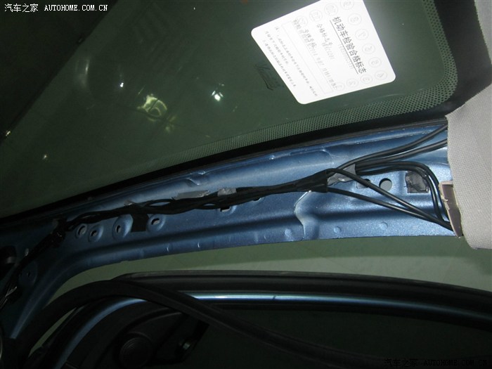

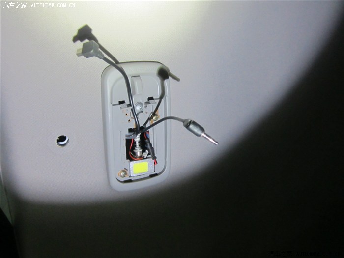

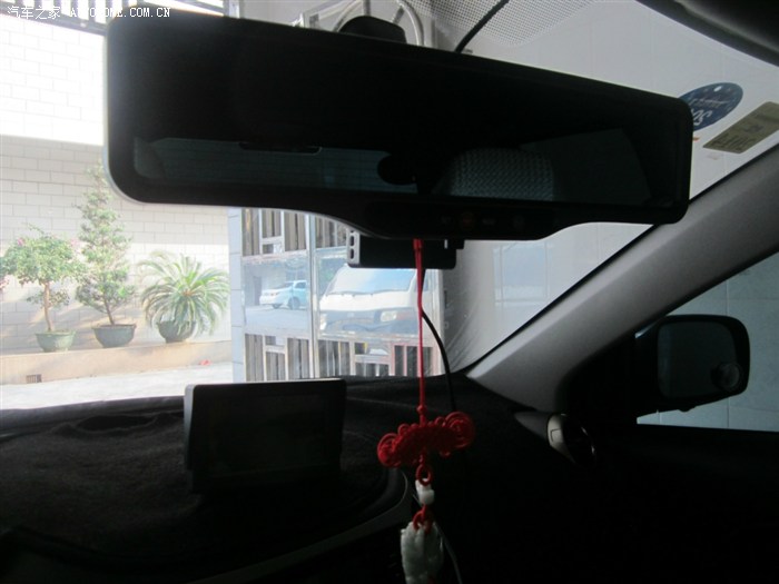

先拉好线先,拆下后备箱门上的胶条,拆下后备箱照明灯座,把线塞进去。
把线从里面导出来。一根是电源线,一根是视频线。这个改装跟新记录仪无关哦,只是交待一下我的PAPAGO的后续工作:将它放后面,既可以当倒车视频用,又能可以实时显示后面视频,还能记录......

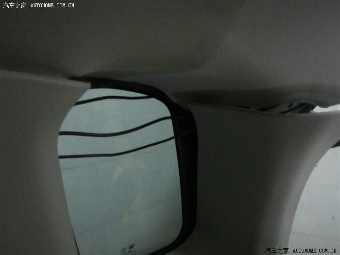

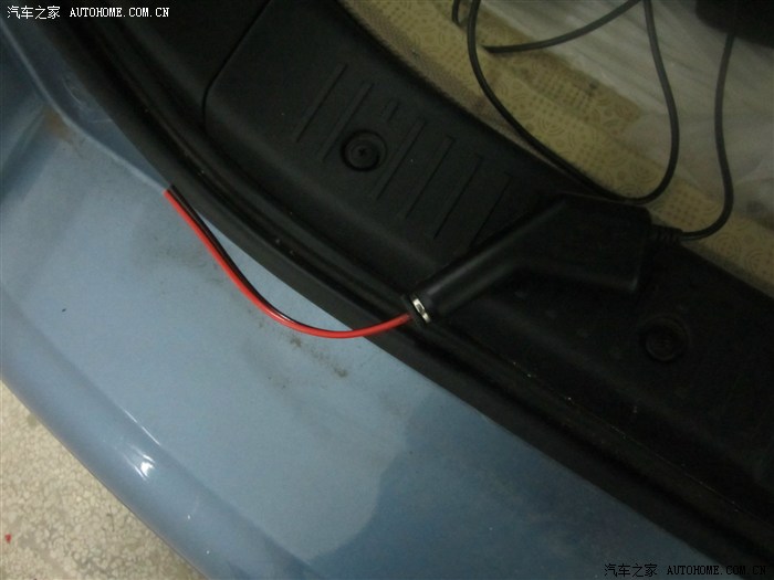

用塑料工具撬开C柱和D柱的装饰板,把线塞进去。这里拆开后我原来装的倒车线又掉了出来。我的倒车视频线也是从这里过的,因为我觉得从上面过比门槛那里方便点......
这个是PAPAGO的点烟插头,跟新记录仪的插头是一样的,已经被我改过了。点烟插头里面实际上是一块12V转5V的电路板,再带一只保险,将线延长出来,就可以接到我的延时继电器上去,延时启动了。
不过说到延时启动,我发现新记录仪由于内置了电池,不需要接延时继电器在打火时也不会重启。

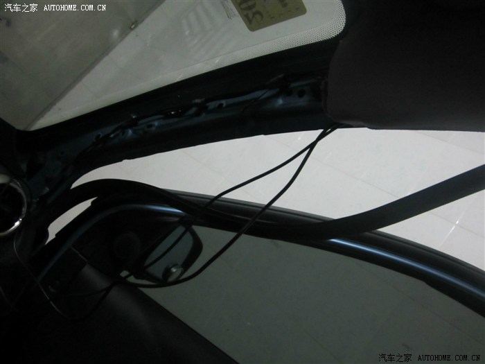

从天花板上一直把线拉到A柱。
如今我的A柱里面一大把线啦。
完成任务,深藏功与名。
