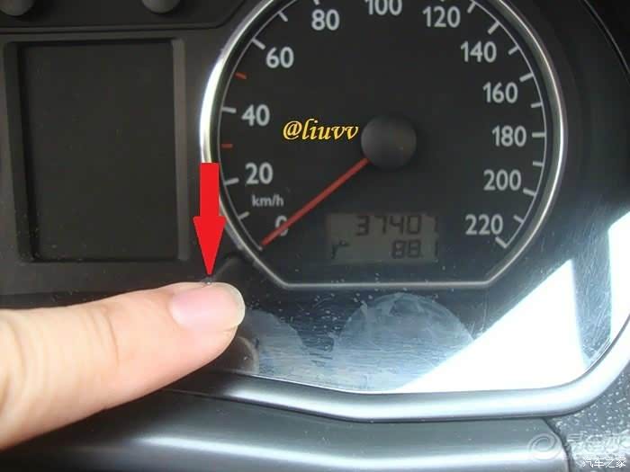

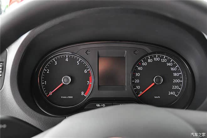

插入车钥匙,但不拧动。左手按住车速表下方的复位键(图中红色箭头标示),按住之后,不要抬手。
第二步:
右手拧动钥匙至打火前自检状态,左手不要抬,继续按,直到看到小里程表显示“---”,三条横线为止。方可抬手。
此时,大功告成!
