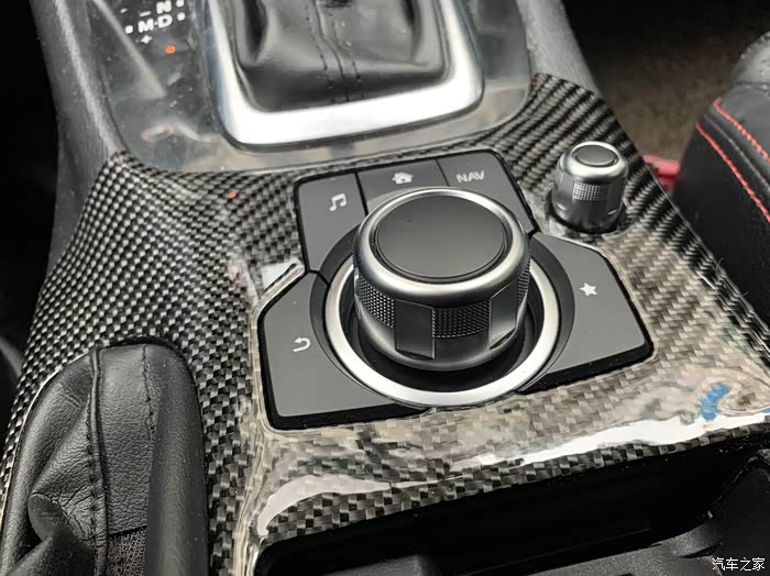

之后又改装了水杯架加装了原厂B钮
这个水杯架等了我几个月,碳纤维改的非常完美!

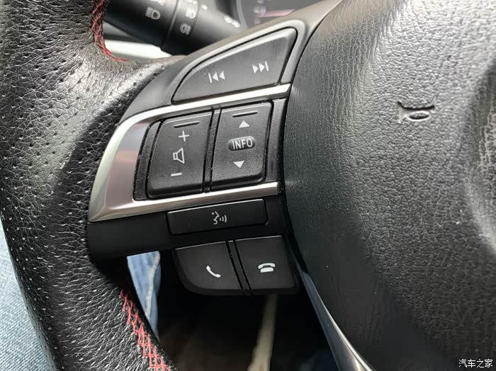

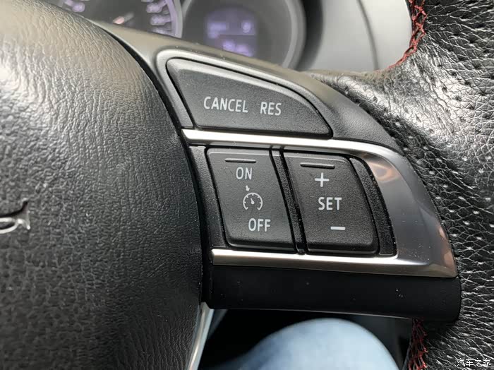

更换了方向盘按键
原本可以就换左边的,可以我有强迫症,只有一边有金属饰条我会受不了,两边都换了才舒服

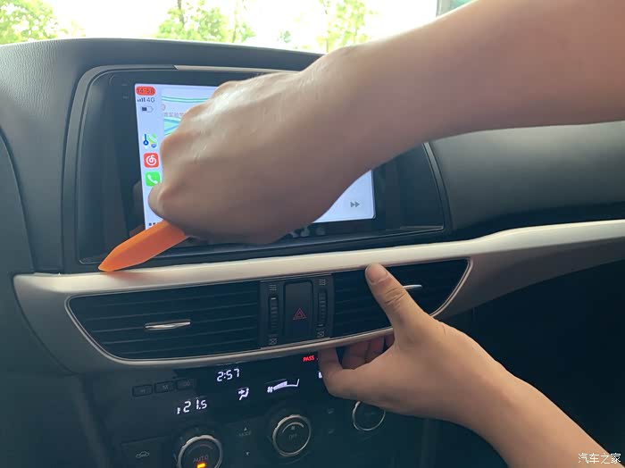

2020年5月底,老罗车机群里说可以置换二代车机,分辨率由***×600提升到1280×720,麦克风拾音效果大幅提升(一代打电话得喊),而且只要一百块就可以置换,绝对业界良心啊!果断下单,因为某些原因,经过漫长的等待,终于到货了。立马去汽修店安装。(第一代安装的时候师傅动作太快了,一张安装照片都没拍,这次特意坐在车里多拍几张)

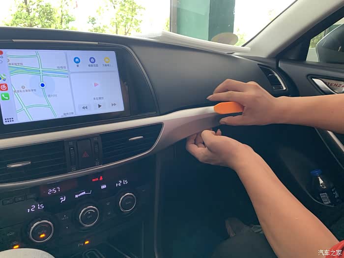

熟练的拆车
一分钟就拆下来了

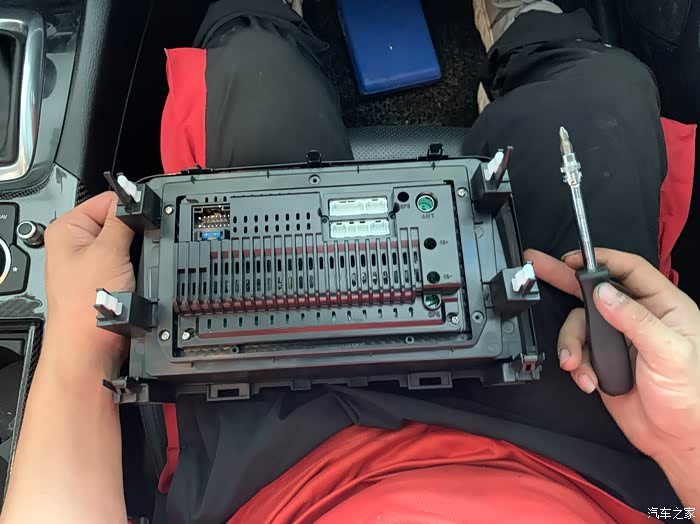

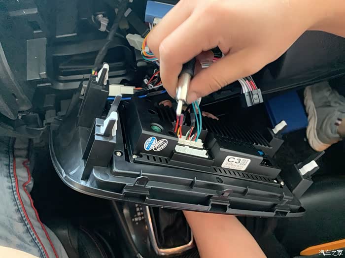

拔下插头,准备更换二代车机

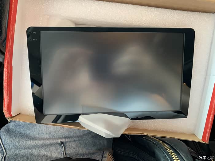

换下来的第一代车机
安装第二代车机,拧四个螺丝就好了,接口全部无损安装,傻瓜式的

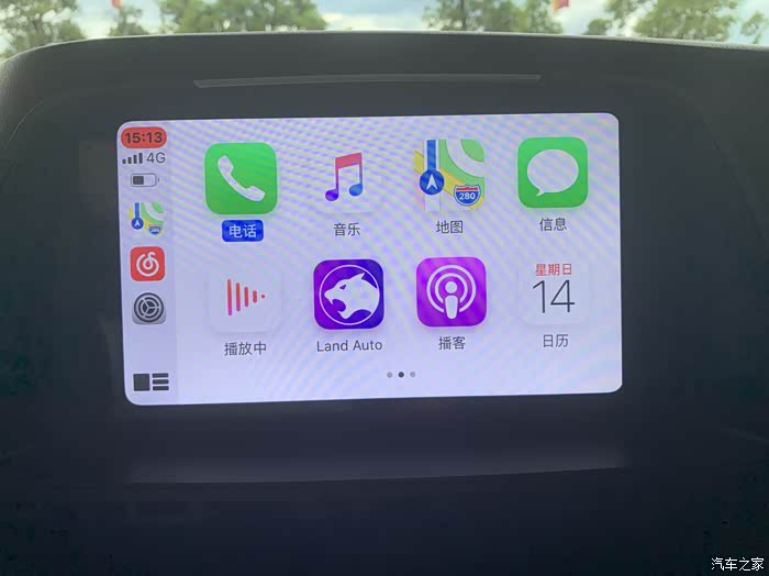

无线carplay就是香!按键全部学习好了,分辨率和色准显著提升!图标都长大了
