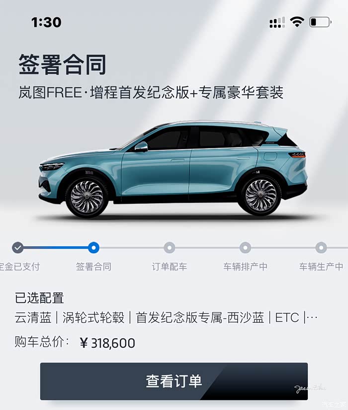

三是 看好车如果决定买,先交5000定金,所谓“大定”
四是 交了定金就可以申请贷款,首任车主有三年50%免息的优惠,说,318,000的车价,只需要付159300(+5000定金),另外一半是由银行付,三年还清,没有利息,一个月4425左右吧,你也可以一次付清,但是既然有这个优惠,不用白不用吧。
