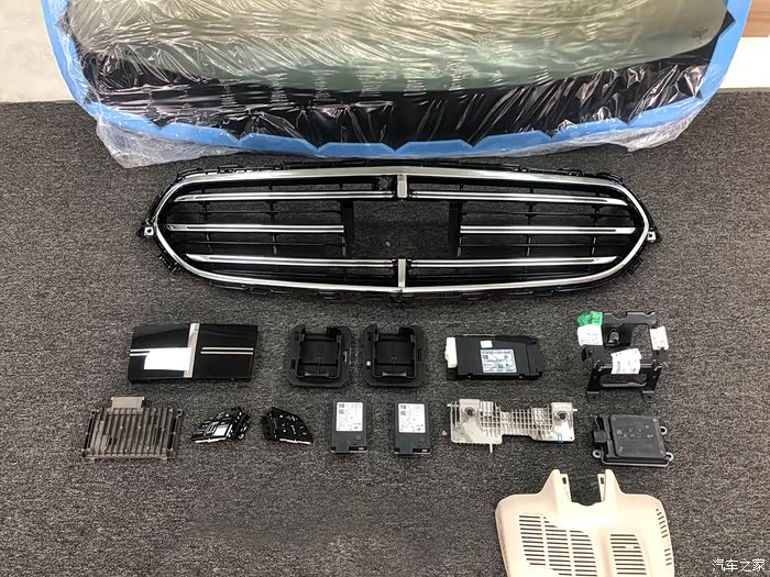

现在的车主们也是越来越注重驾驶安全了,升级的项目也从外观件转向了配置件,23P驾驶辅助系统是一个非常方便和值得选装和改装的系统,智能化程度很高,加上车前方的探测范围较广,一般正常跟车的情况下有车辆切线变道都能识别。

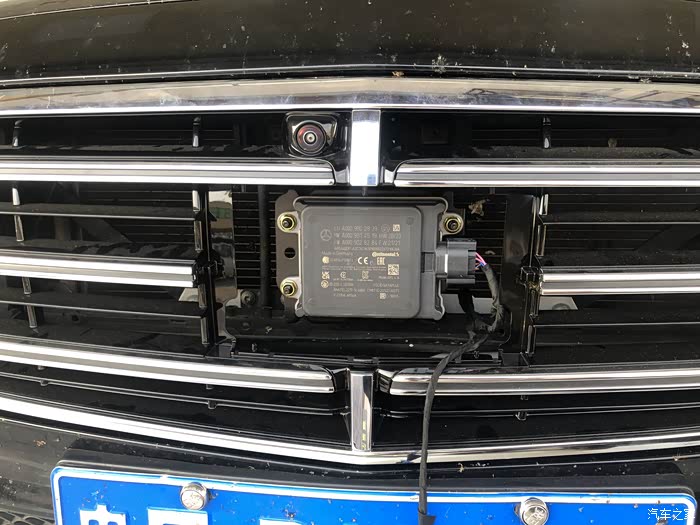

图中就是这台2021款奔驰E300L立标车型升级23P驾驶辅助需要更换的配件了,除了图中之外,还有一块高配的前挡风玻璃需要更换
23P驾驶辅助系统安装在中网里面有一个前方长距离感应毫米波雷达,并将中网更换为镜面带感应加热的,保证里面的雷达有更好的穿透性效果

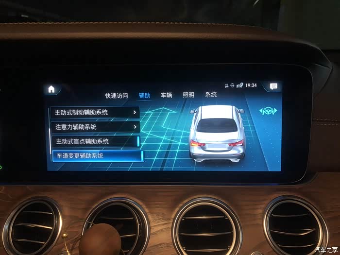

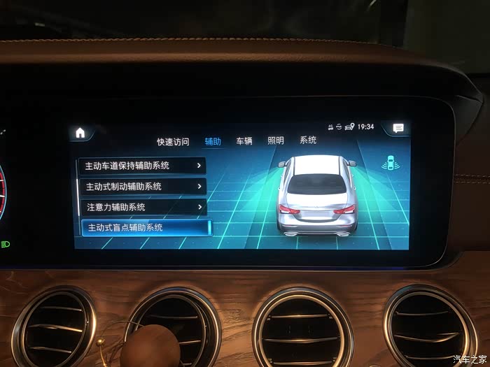

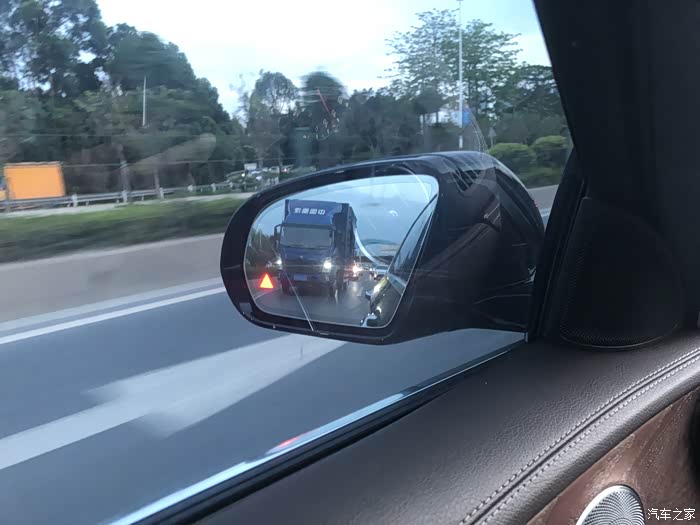

后视镜红色三角形提醒灯,21款E300L原车是有标配的,但是是被动式的,所以升级23P智能驾驶时,后视镜镜片就不用更换,但是它的雷达时需要更换成主动式的盲点雷达

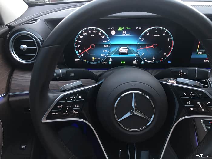

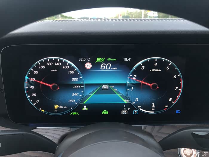

23P驾驶辅助主要的功能有:自动变道、ACC自适应主动跟车、转向辅助、交通标志识别、主动式盲点辅助、主动式车道保持(自动纠正方向盘)等,实际上奔驰的23P更主要的提升有两方面:辅助驾驶和安全系数提升
23P驾驶辅助系统和ACC相同能够自适应巡航,可以在高速上或者市区道路上设定时速,不用踩刹车和油门自动跟车和驻车,但是加强版智能领航限距多了车道保持,手放开方向盘的情况下方向盘可以自动修正保持在道路正中间

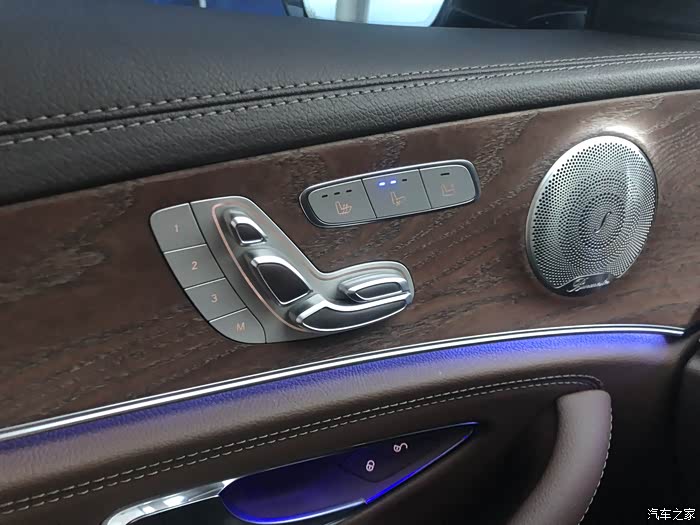

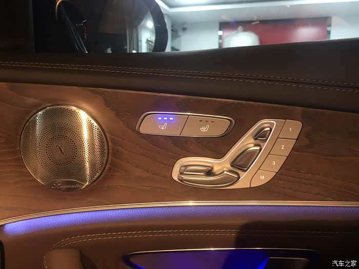

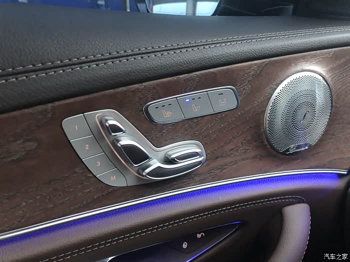

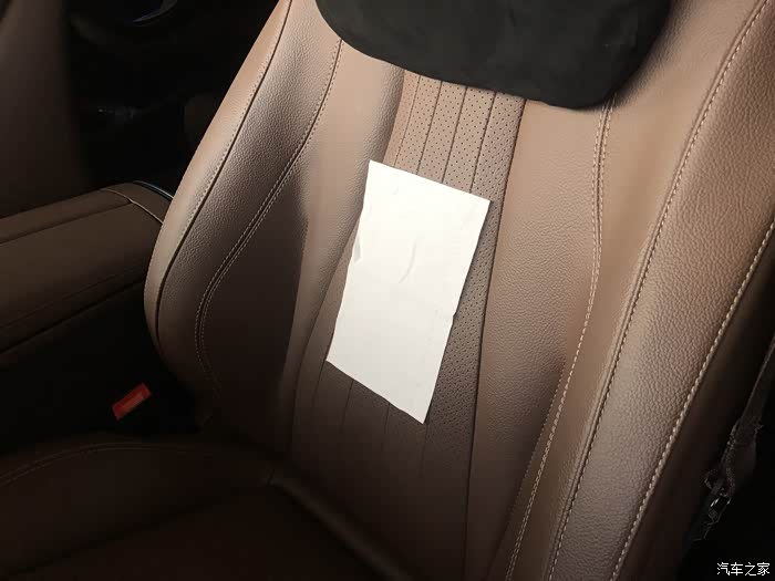

奔驰E300L加装前排座椅通风功能,能改善身体与座椅接触面空气流通,达到不出汗的效果,尤其是在夏季的时候,座椅通风能提高乘坐舒适性。
原厂座椅通风有三个挡位可以调节、开启时默认是三档,它的功能是一档、二挡吹风,三挡吸风,在夏天的时候是非常实用的配置。

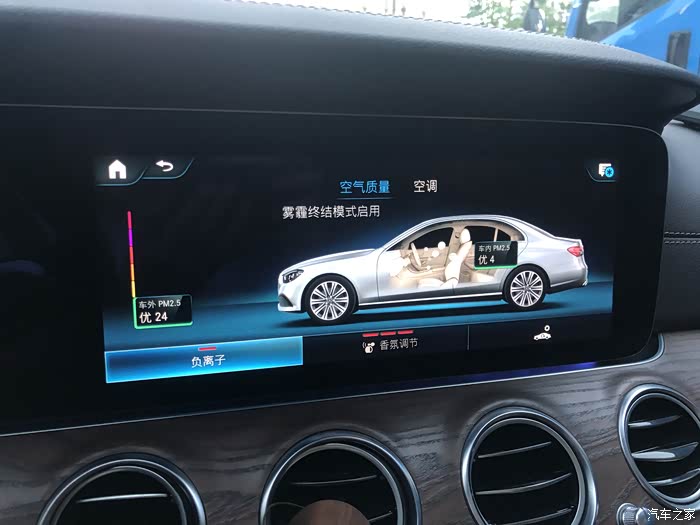

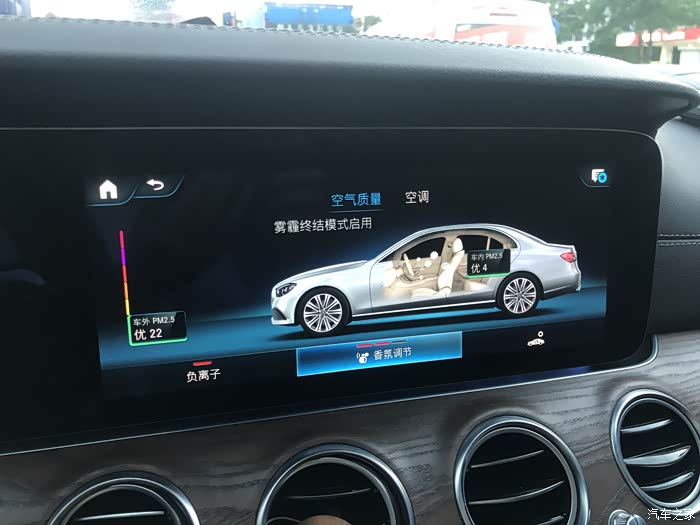

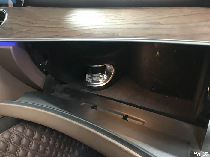

无论是新车还是开了几年的车来说,车上有点味道在所难免,可以加装一套奔驰原厂的香氛/负离子系统,还车内一个绿色健康的环境,令您的出行清新怡人。
香氛系统的香气在车内营造了一种独享的舒适环境并且保证了长途旅行中的最高舒适性。
香氛系统激活后,可在气候控制设置项里适当调节档位,分为:高、中、低、关闭四个档位,负离子也可以单独的开关
