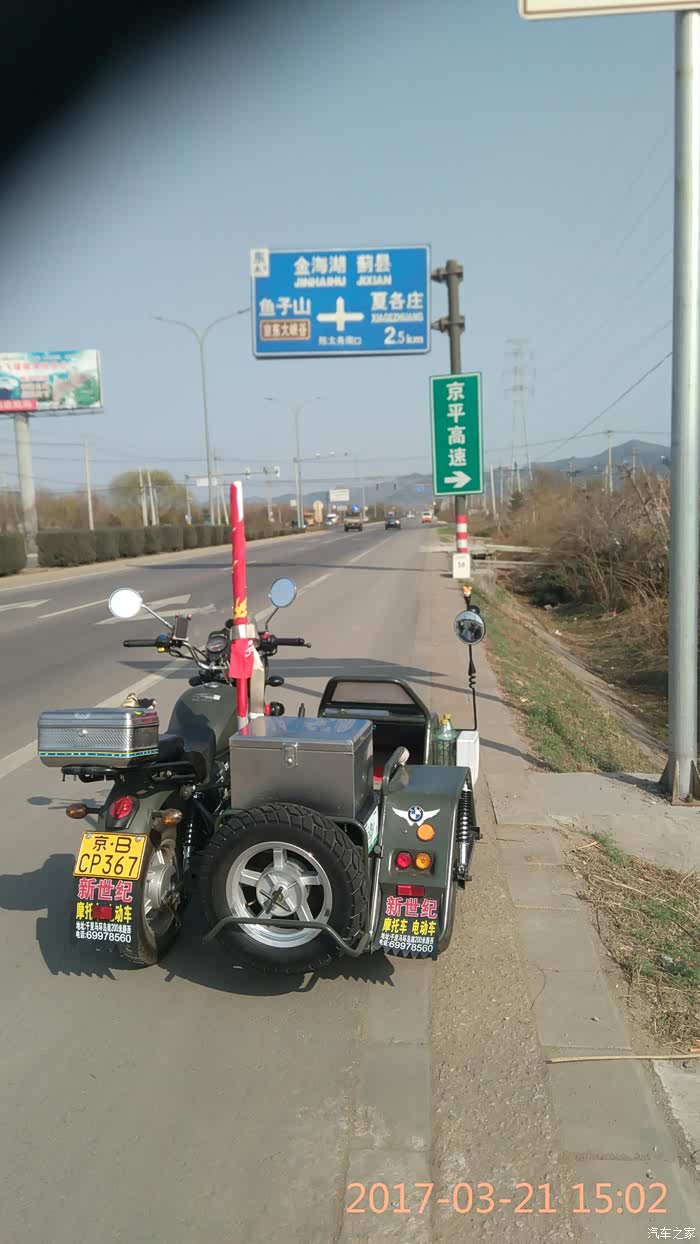

我的小银钢挎子,属于迷你型,本人身高1.8体重100公斤,块头比较大
平时骑车总是感觉两个后视镜不舒服,特别是冬季穿棉服,后视镜宽度不够,影响观察后面车辆,转向 并线存在安全隐患。

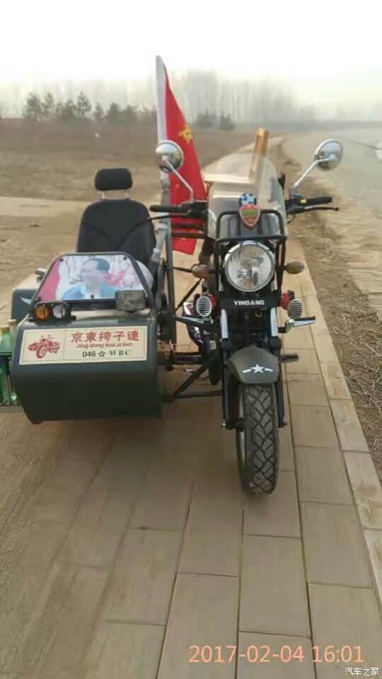

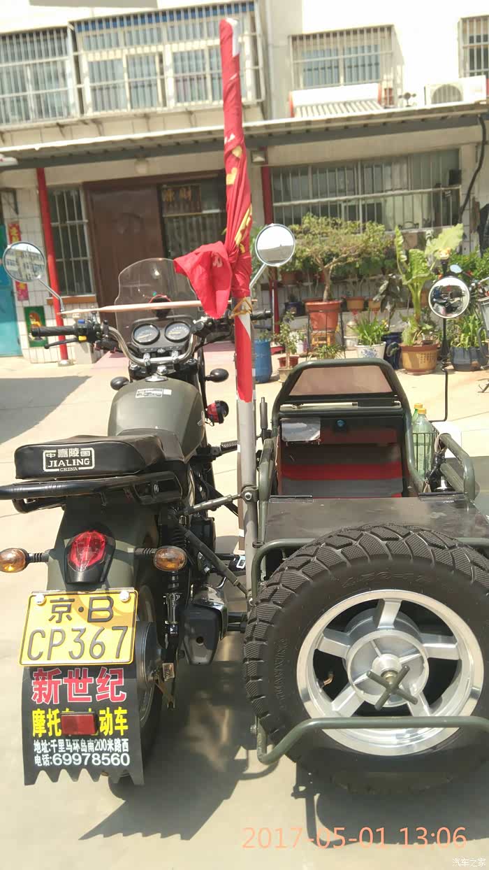

之前自己把左侧后视镜的固定杆改装过,可是属于塑料连接件,强度不够。
右侧增加了凸面镜,效果不错。主要是左侧视线不佳

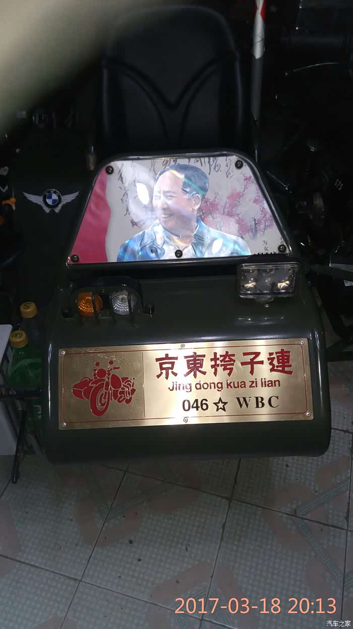

我是六零后。对毛主席情有独钟,边斗悬挂毛主席像,保佑平安

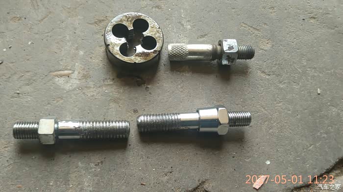

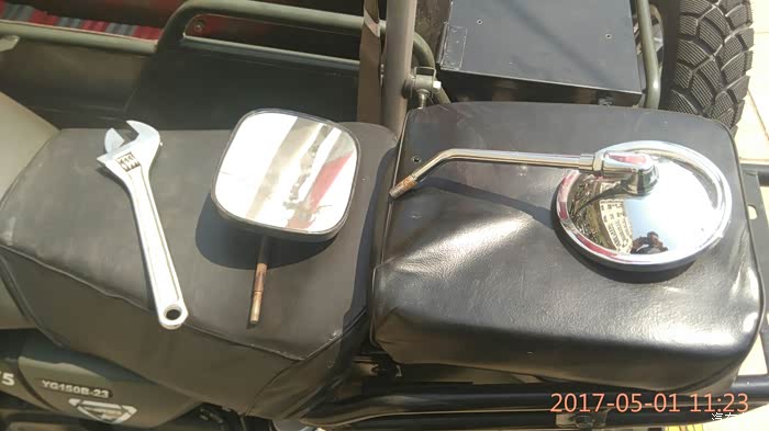

自己开始鼓捣,用闲置的后视镜金属杆,板牙套口,用来固定两个后视镜横杆

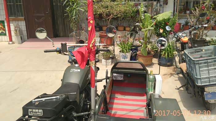

打算用这种大面积方镜,效果不错,但是不美观,决定用原车后视镜

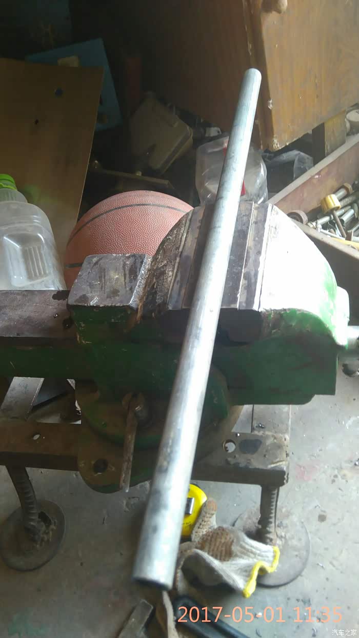

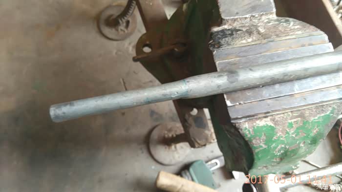

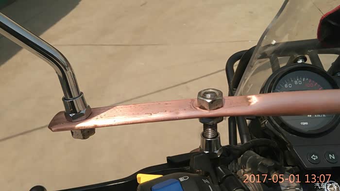

用4分镀锌管做横杆
台钳夹扁,便于固定
比划一下,呵呵!不好看

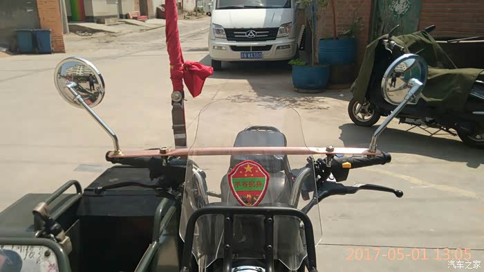

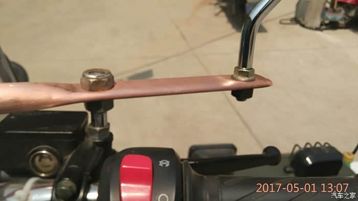

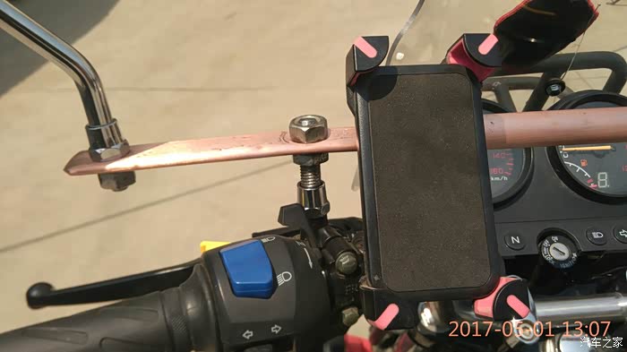

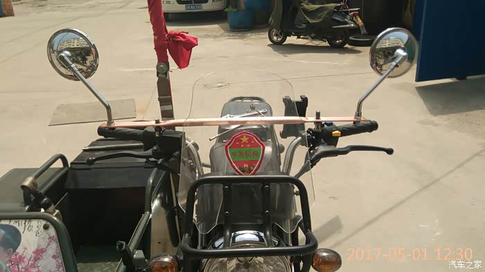

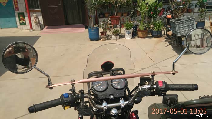

换直径19mm的铜管,比铁管好看些
两侧分别加宽10的多公分

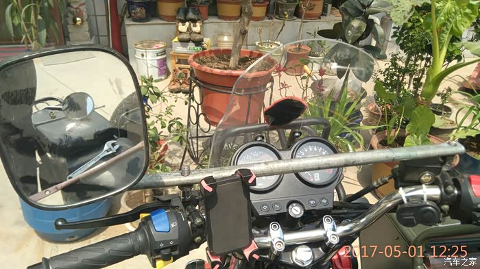

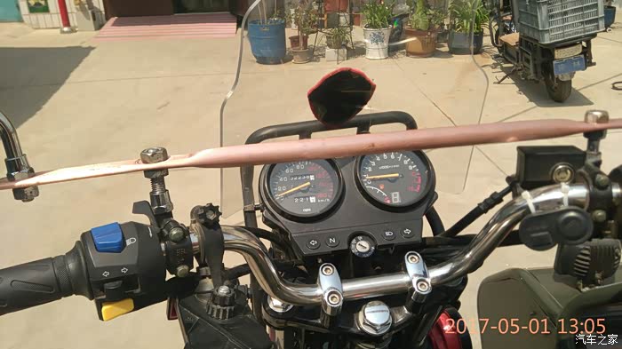

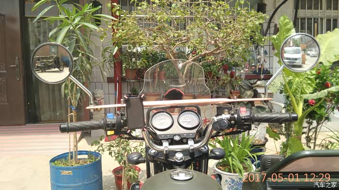

增加了宽度,视线变宽

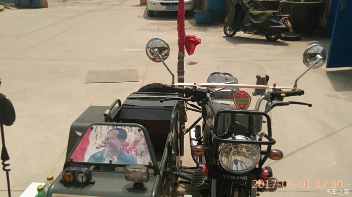

原车的固定件有点削薄,不坚固。所以我做个一体横拉杆。

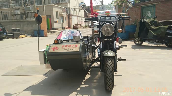

左侧可以随时更换大块的后视镜
三个后视镜,效果不错
