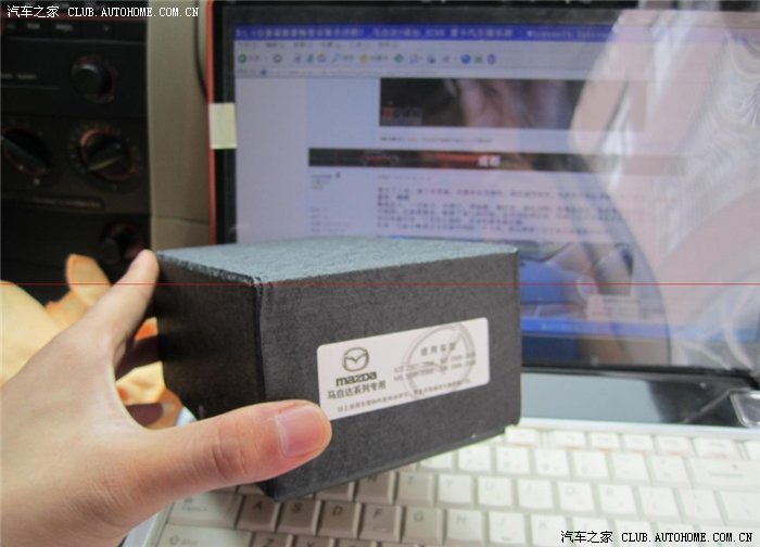

    今天刚收到新版的畅客·带VSS的。 之前有看到马友们说 08年之后的
马3装不成畅客 希望小弟这次的DIY能给大家提供一个参考。。。

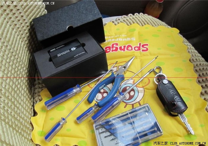

    说实话这款带VSS功效的畅客音质还是很不错的。。感觉和正版的黑胶CD没什么区别(前提是大家下载时得找最低224kbps以上的歌曲 最好是320的为宜)  安装过程也是很简单方便 大可不必去4S之类的店让别人安装 劳命伤财的、、、 自己动手安装也只需要10分钟就能搞定的。。要准备的工具就一个梅花起子和一个平头起子就成。。。
  下面开始具体操作:
下面的全是我的作案工具·····实践得知  最后能用上的也就是两支起子 。。。

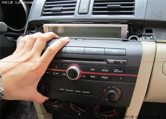

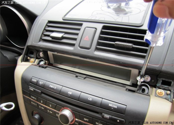

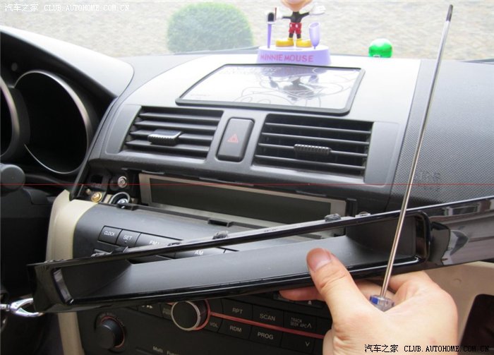

首先开始拆装饰板···可以把手套箱打开 就会有个缝隙。。千万大家注意得先从中间拆以免把最右侧卡子弄断了· 中间和左侧都是前后卡扣得  最右侧是左右卡扣留到最后再弄·
中间的拆掉了、、、再开始拆左侧的;。。。
好了 搞定 拆下来了、、、 其实挺容易的  得以柔克刚 切莫大刀阔斧的,断了就丑死了

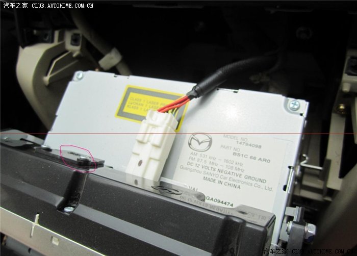

卸掉 CD的6颗螺丝···小心别把螺丝掉缝隙里。。。
好了···机身卸掉了· 很容易的, 一手从上边的缝隙一手托下面一起拽就出来了。。。
拽出来后 可以看到机身右则有个预留的接口  让畅客的连接线一头对准使劲进去就OK了。。。别担心找不到往哪插 机身后面也就这么一个可以插得地···哈哈   对准了  插!
看见红色圈圈没···就那地方  把畅客 的接头对准CD机后面唯一一个可以插进去的接口 插好就行。。。

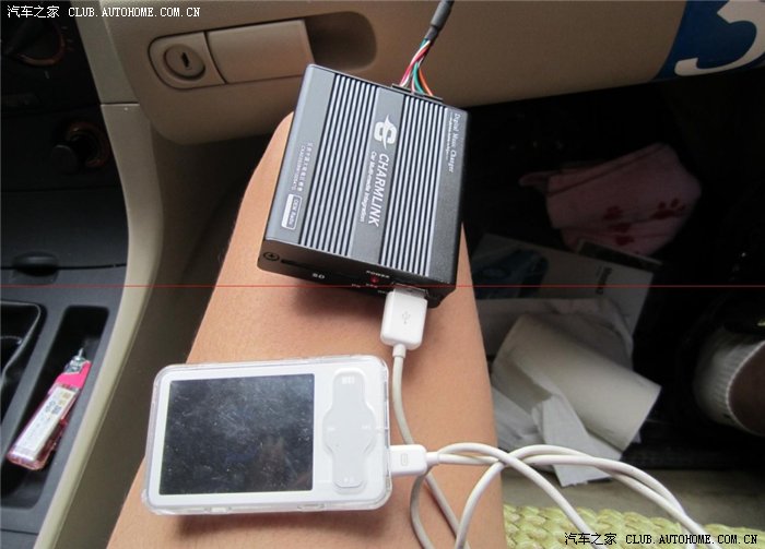

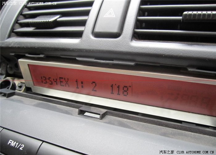

接好机身后的接头后 别忙着装 先把畅客拿来 线接好 插个p3或SD卡试试能用不。。。

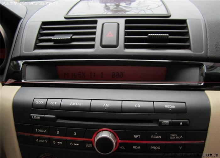

看来 没问题···一切正常···EX出来喽

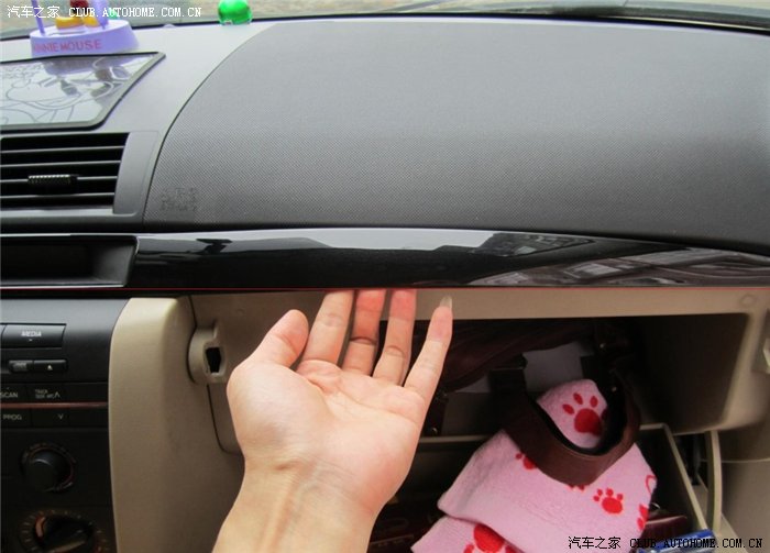

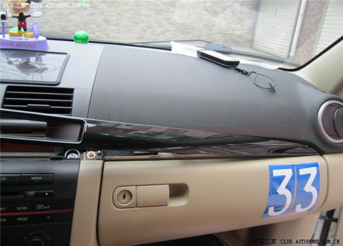

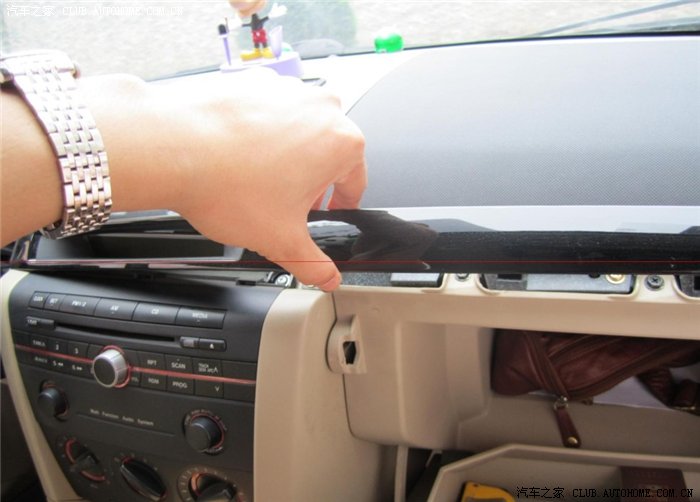

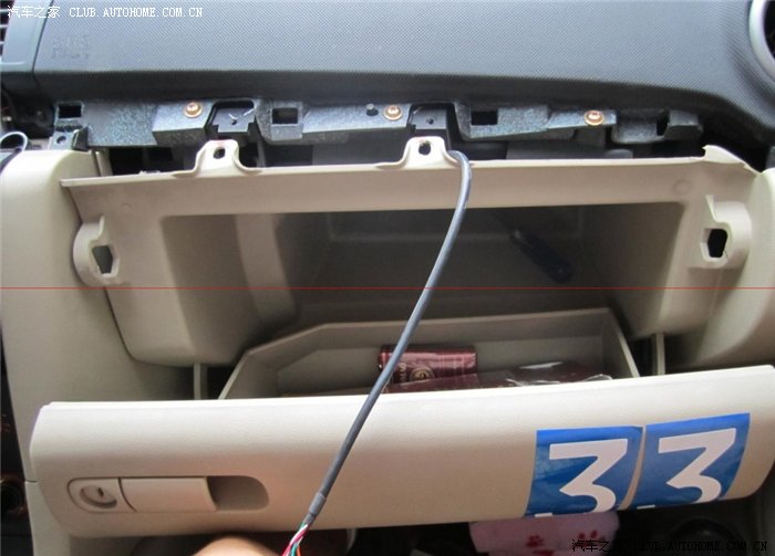

接着可以拆掉 手套箱  很简单 就上面的两个黑色螺丝·· 然后继续一手在上一手在下 使劲拽出手套箱

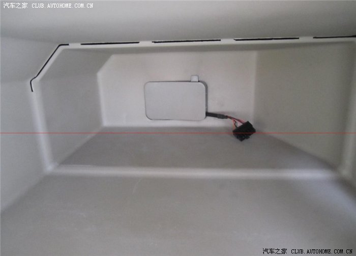

下来将手套箱里的小挡板扣开一侧··别全扣下  只要线能穿过来就行,这样刚好还可以用小挡板把线卡住,小东西从这掉进去就麻烦了·犹如石沉大海 想找到。。。费劲!

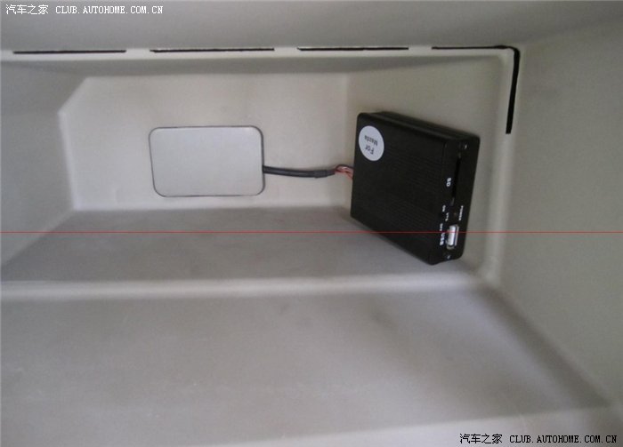

下来 把畅客安装好 用双面胶固定到手套箱里···
。。。 试试声音···   没问题的话 就可以复原车貌咯 ·   还是一样的 装好手套箱和CD后 装装饰板也是先装右侧的卡子
