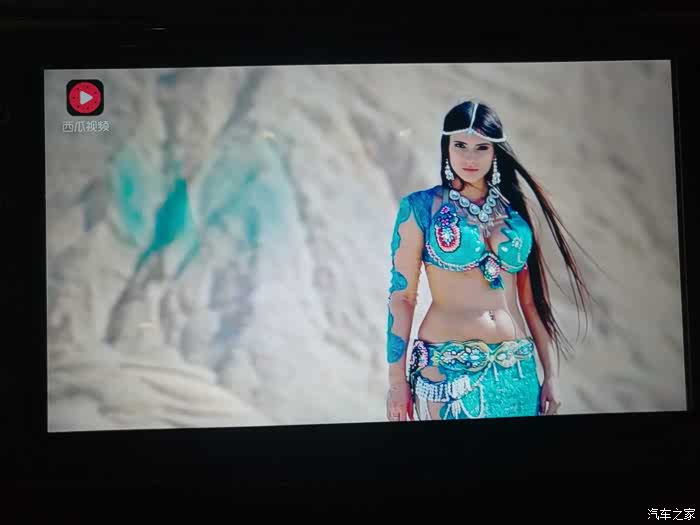

显示效果还行吧?这是动态抓拍,肚皮舞嘛跳的快,我手机还一个劲的对焦她脸,实际观看效果更佳。
