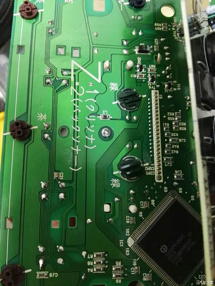

拆卸空调面板的过程就不介绍了,坛子里有,发几张焊接效果图

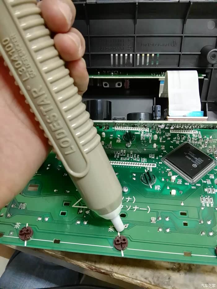

拆焊利器吸锡器

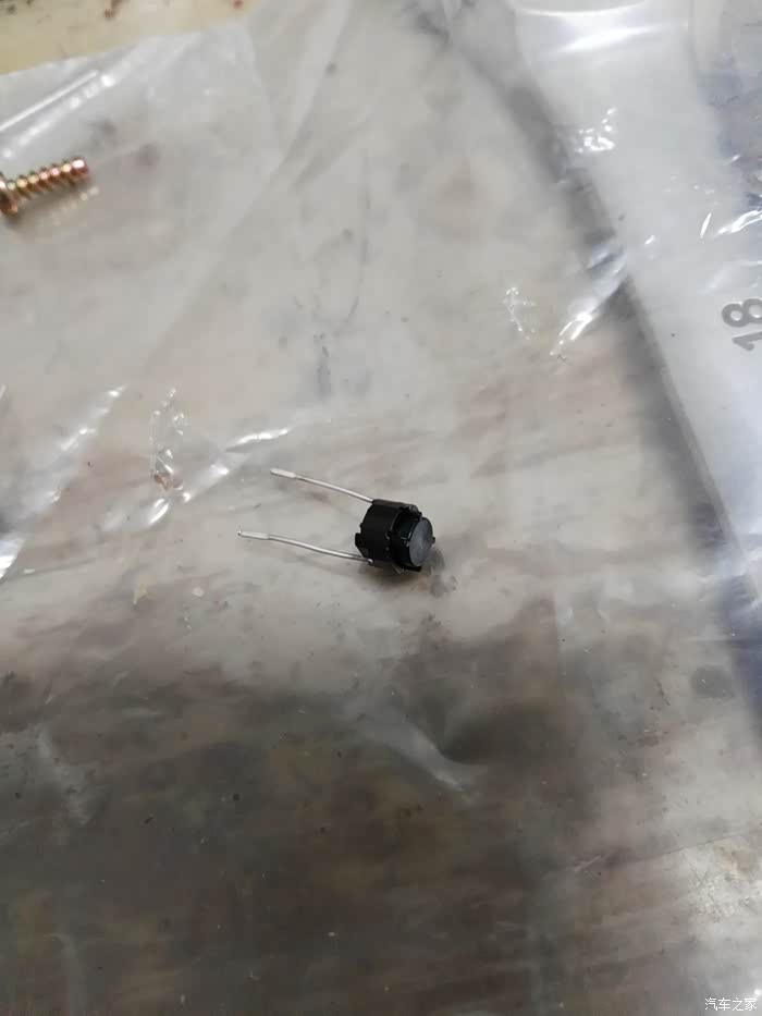

我换的是这种按键,NEC软硅胶按键,手感不错,无声,几乎和原装的一模一样
焊接后背板效果图,没有电烙铁烧糊了的痕迹,
更换后正面效果图,友情提示,温度和风速四个按键在焊接的时候要抬高1个毫米,紧贴线路板焊接的话硅胶按键与面板间隙会很大。总共更换11个按键,内外切换和调时按键没换。
