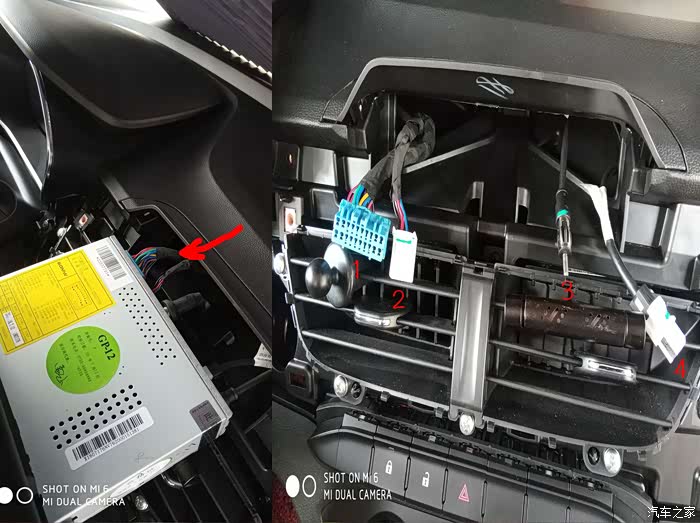

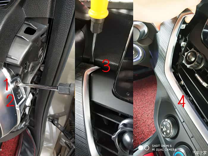

二、拆原主机

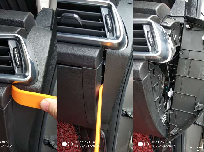

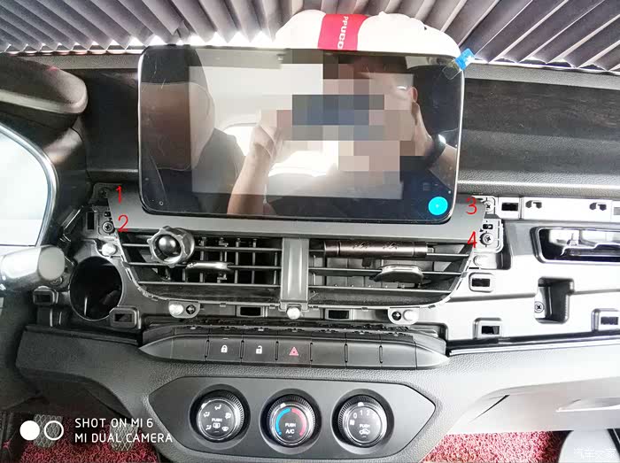

先拆手扶箱右边的侧盖。侧盖都是卡扣的,先找到缝隙剩下的***就行。
拆开侧盖可以看到一个螺丝和下面一个卡扣,拆!然后屏幕左边的卡扣,拆!最后从左往右一拔拉就整个脱出来了!
屏幕两侧共4个螺丝,拆!
屏幕和主机是固定在一起的,整个往外拉,注意不要把线扯断。主机连着的线全部拔掉,一共四个插头。蓝色的有点难拔。

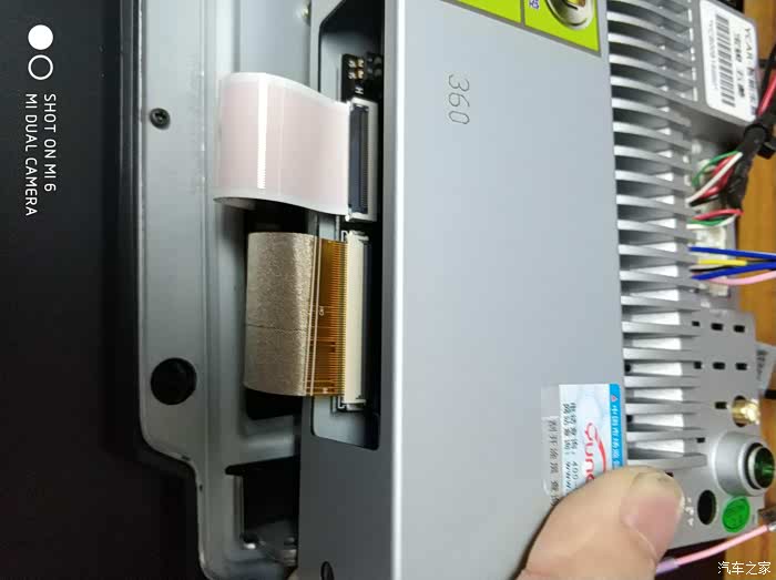

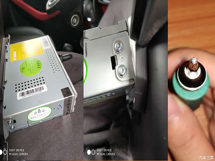

拆屏幕与主机连接的四个螺丝,一边两个。这个螺丝比较特别,是梅花的。
拆掉螺丝后,不要直接分开,因为有排线连着。向一边旋转放倒。

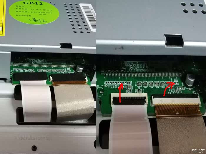

排线插座上面贴了黑色的胶纸,撕掉。黑色的是压盖,按箭头方向向上撬开。左边的向里,右边的向外。右边的难撬一点。撬开后把排线轻轻拔出。
原主机成功拆下来了!

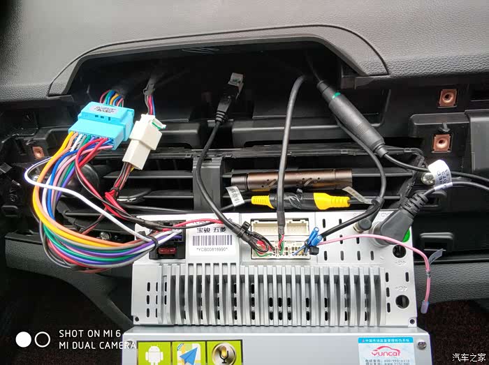

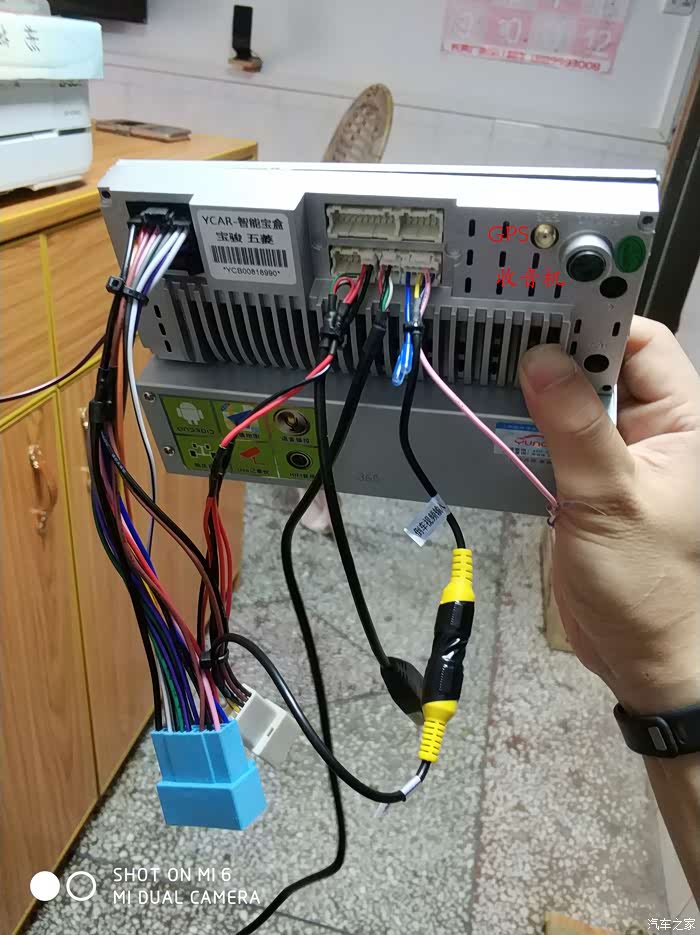

三、安装新安卓主机
先把配线和新主机接好,收音机延长线也先接上去,我是最后才接的。GPS线先不接,另外处理。
接上排线,压好。至于要不要贴胶纸,随你。我没贴。

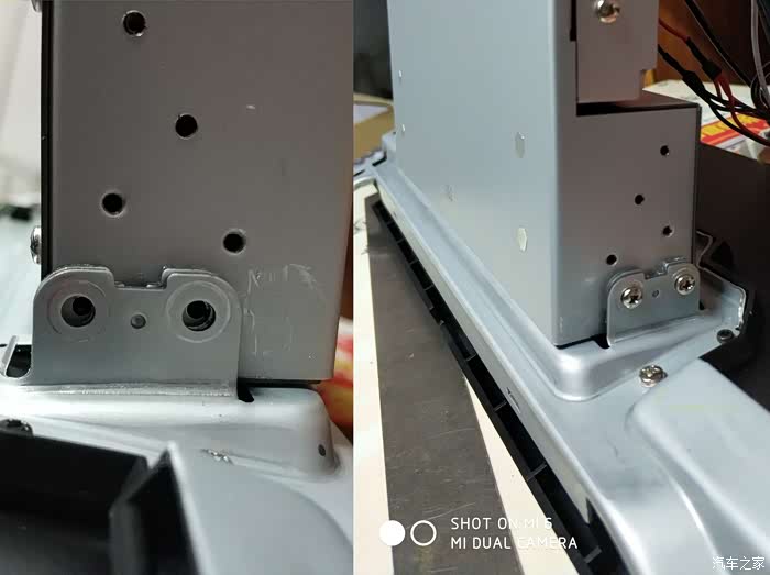

放屏幕支架时小心点,不要把排线压折了。由于新主机尺寸比原主机稍宽一些,先放进一边然后另一边的支架***一点才能放进去。
对准螺丝孔位,用店家配送的螺丝,取代原装的梅花螺丝(大小不一样)。一定要锁紧螺丝,防止行车时产生异响。

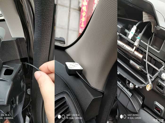

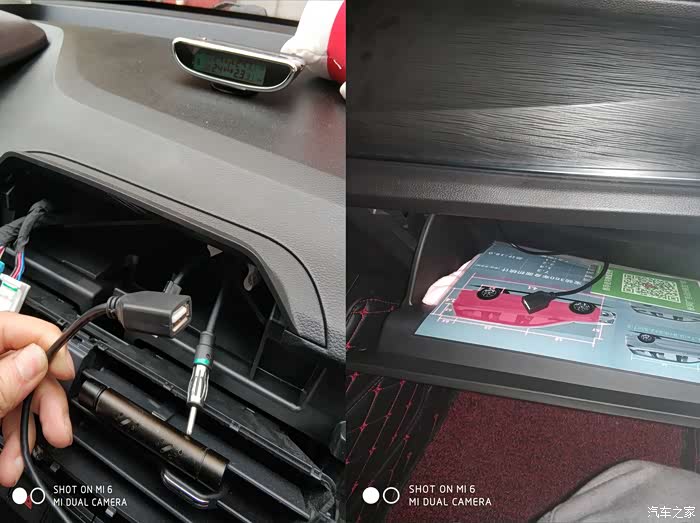

GPS穿线。我准备把GPS接收头粘到右驾驶室的A柱上,所以先把右门框的胶条拔出来,扶手箱拆出来,线从扶手箱穿过去,一直拉到中控屏幕那里出来。
USB延长线,用处不大,我准备把它放到扶手箱内。从中控那里穿进去,扶手箱那里穿出来。
好了,就是这样了。线全部接好,把主机原样塞回去就OK了!注意线要先塞进去,最后是主机。一鼓脑全塞进去线有可能会破皮。锁螺丝前可以先通电试一试能否正常工作。
没问题了就把GPS接收器后面的3M纸撕掉,粘到A柱上。把太长的线整理好,用扎带扎好,避免行车时产生异响。把显示屏螺丝锁紧,把装饰面板原样装回去。搞定。

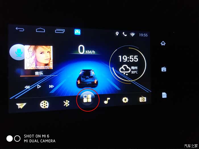

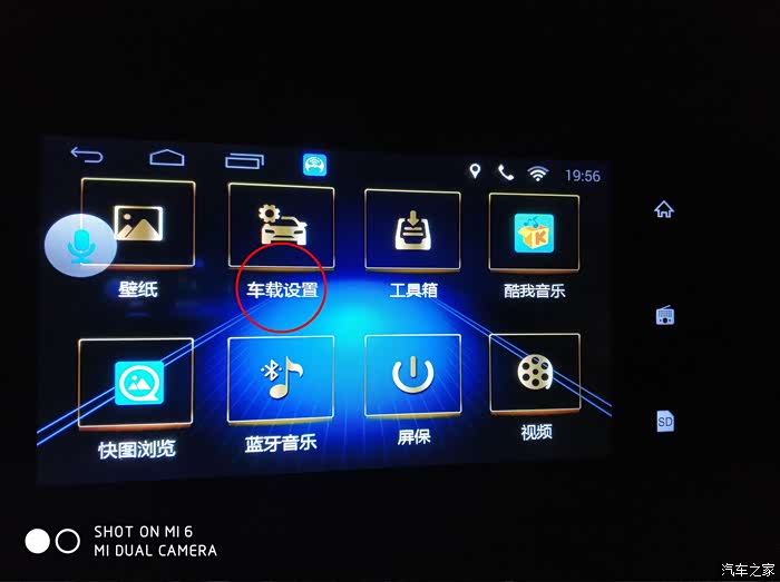

1.点主页中间的显示全部
2.点车载设置

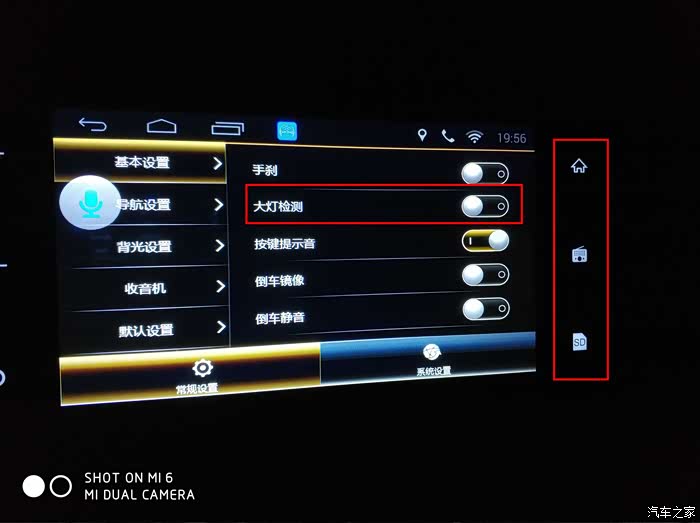

3.点基本设置里的大灯检测,选择关闭。只有关闭了屏幕两侧的六个触摸按键灯才会亮。

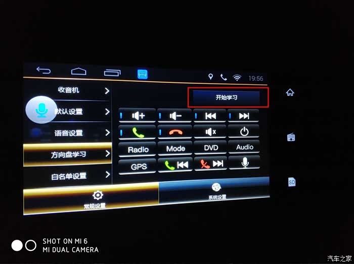

4.左边菜单往下拉,倒数第二个是方向盘学习。点开始学习后长按一下方向盘上的按键,再按一下屏幕上对应的图标。全部学习完后点结束学习。

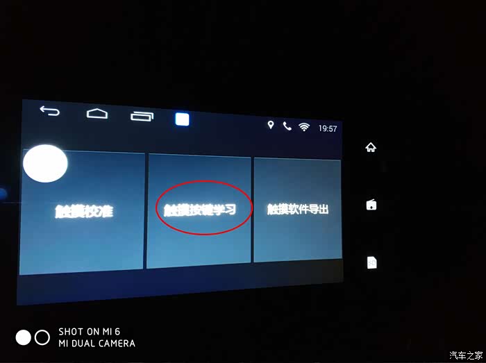

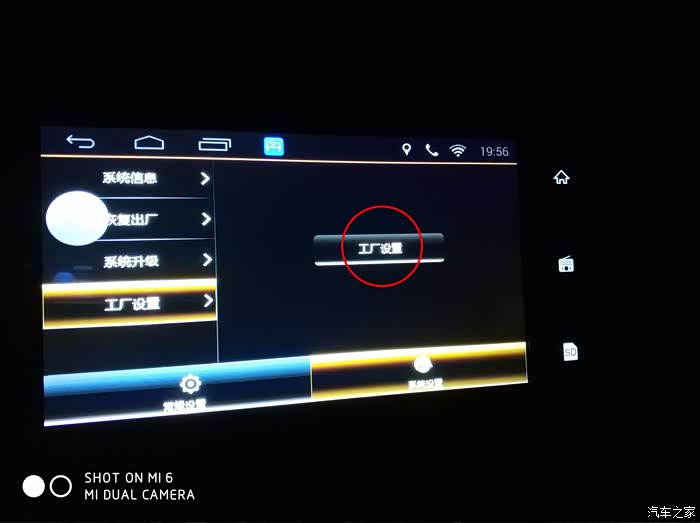

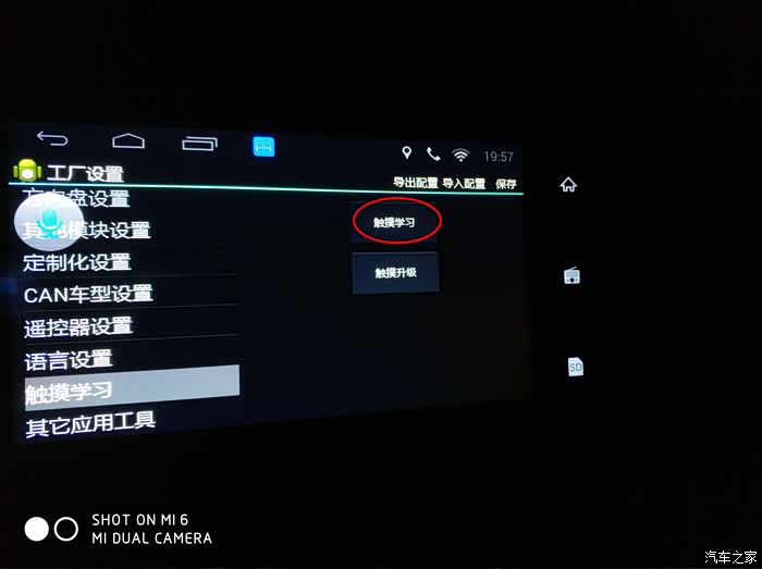

5.点右下角系统设置,有一个工厂设置,打开。输入密码1617,点确定。

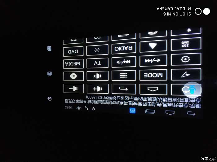

6.打开后有个触摸学习,点开。
7.继续点开。
8.点开始学习。
9.同方向盘学习类似,不过是相反的,先点屏幕上的图标,再点屏幕两侧的触摸按键。学习完后点击结束。下面两个我自己重新改了一下,左下角原来是关机键,我改成了返回键。个人觉得返回键作用大些。右下角的SD卡图标我改成了MUSIC(音乐)键。学习完后记得回到工厂设置界面右上角点保存。

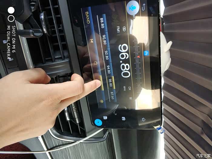

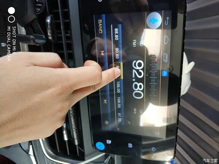

10.打开收音机,按中间的放大镜图标两秒以上,会自动搜台,全部搜完后会自动停止。搜到的台会直接显示在上面,比如上图的88.8,90.8,92.8等都是自动搜出来的。想听哪个台直接点就可以了。挺方便。

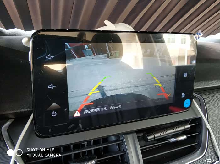

五、测试及总结
倒车影像,测试OK。

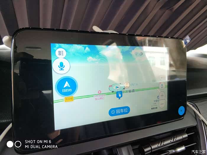

高德地图导航,测试OK。
美国GPS,欧洲伽利略,中国北斗卫星均能正常收到信号。

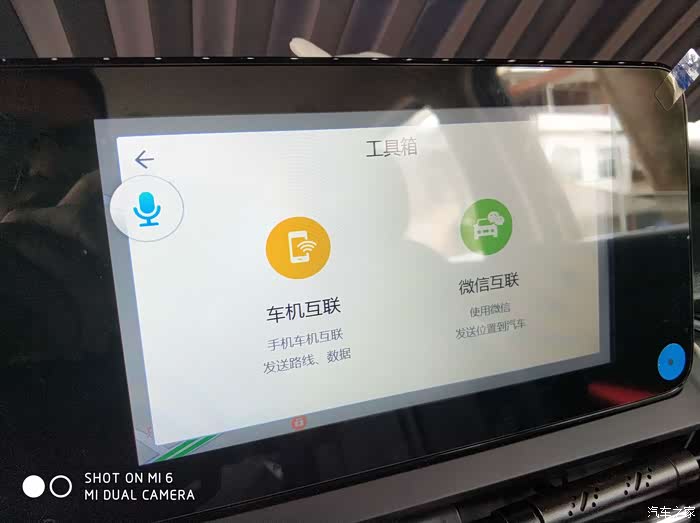

高德地图车机版我发现一个很实用的功能,它可以把微信发的定位传到车机版地图上,这样就方便我直接导航了!不过要注意一点,微信定位采用的是腾讯地图,转到高德地图上有时会有偏差,要留心。我就上过当。
