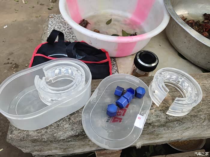

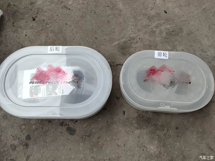

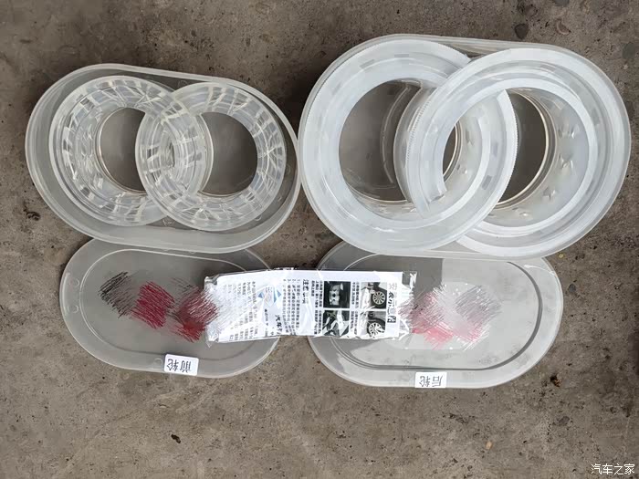

马云家购买的长城乘用炮全车4个螺旋弹簧减震缓冲胶垫货开箱,价格不贵128元
我是买的19孔白晶升级款了,胶质非常好,看着晶莹剔透的,有安装说明书

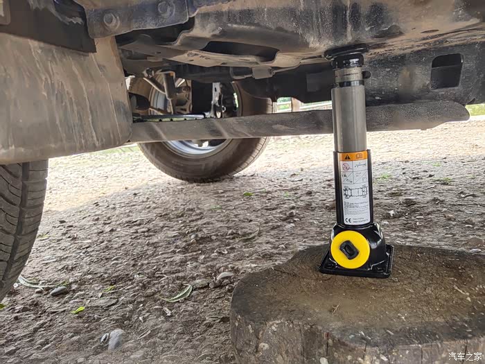

也可以不取轮胎安装,到修车店升起来安装更方便,我是自己动手搞的,先用随车千斤顶把要安装的左前轮顶起来

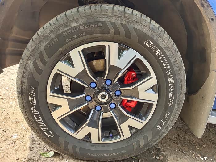

用轮胎套筒松开轮胎螺丝,取下轮胎
备件放置在一边备用

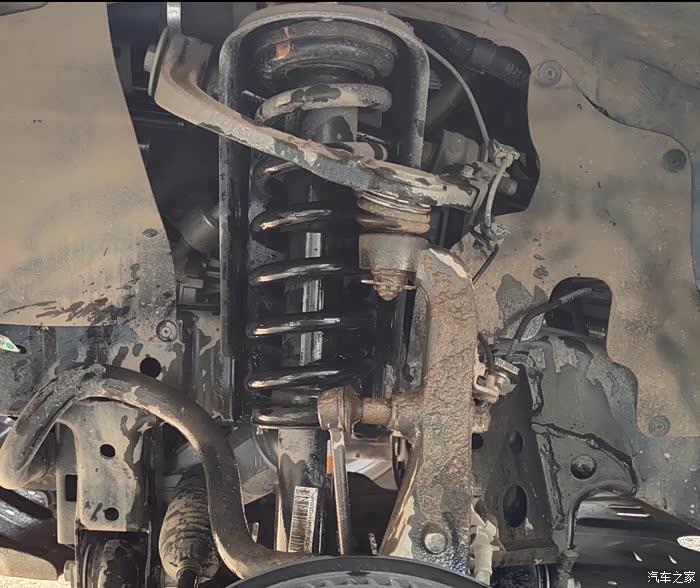

把螺旋弹簧清洗干净

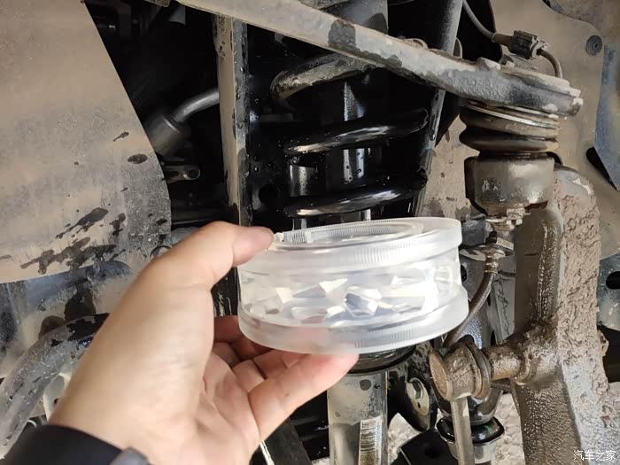

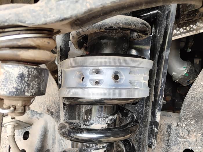

我对比了一下胶垫何弹簧的大小很合适

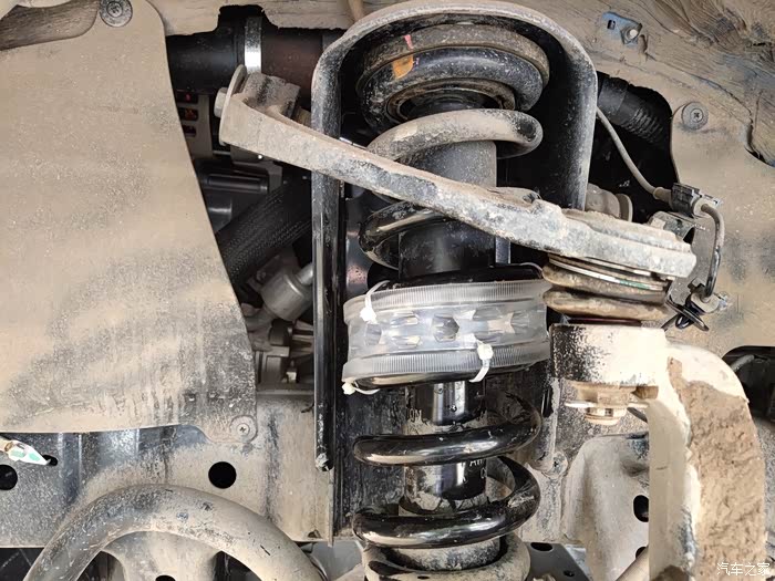

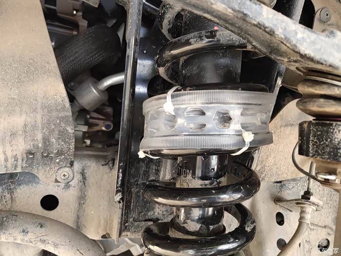

把缓冲胶垫塞进螺旋弹簧里去,调整在最中间即可

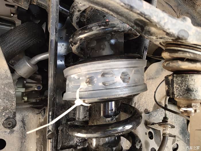

然后用扎带固定一下,可以多位置固定几根,
左前螺旋弹簧减震缓冲胶垫安装完成
也是一样的流程,右前螺旋弹簧减震缓冲胶垫也安装完成

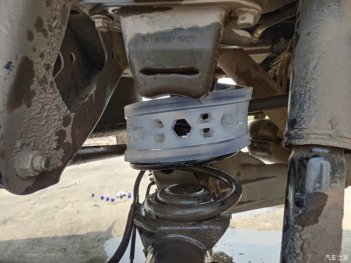

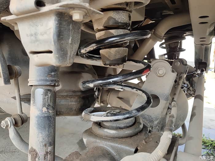

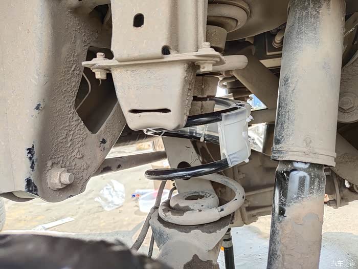

长城乘用炮后面螺旋弹簧,还是要清洗干净
后面的螺旋弹簧间歇很大很好安装,减震缓冲胶垫不费力就塞进去了
最后右后螺旋弹簧减震缓冲胶垫安装完成了,按赖不住激动的心情去试车了,的确有小效果,过小坑洼路面很柔软,过大坑凼又比以前更有张力了

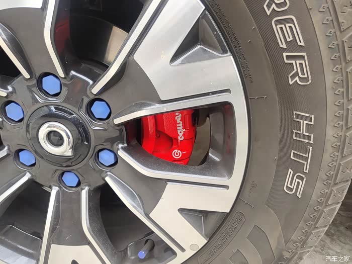

自己动手喷火的刹车卡钳还是非常漂亮
