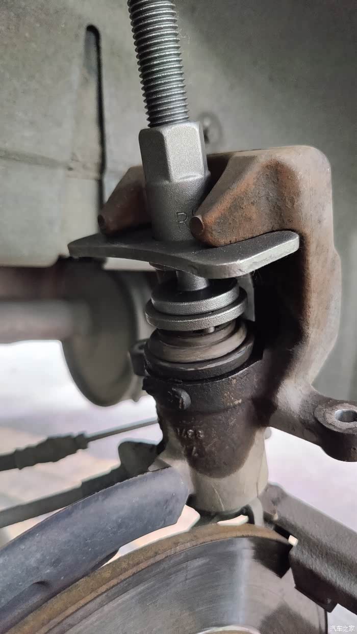

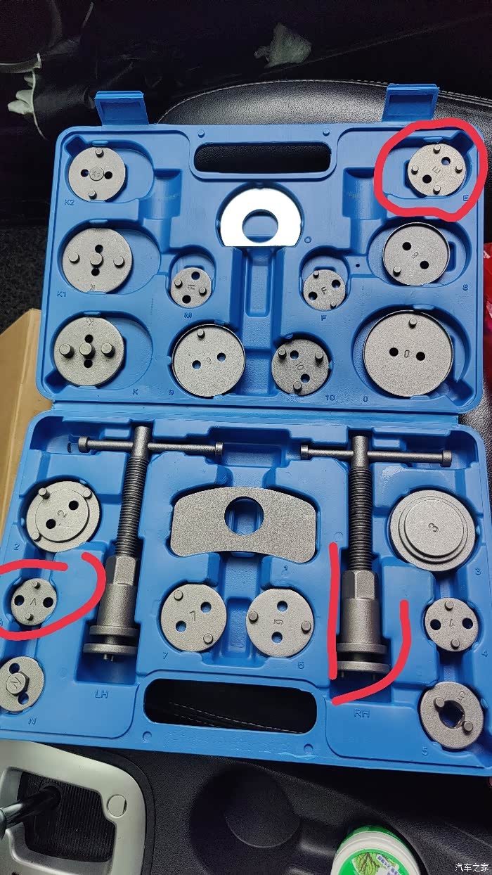

主要工具:分泵回位工具,只要正牙的 顺时针的。用螺丝刀是压不回去的,用尖嘴钳没没那力气。
更换注意点:

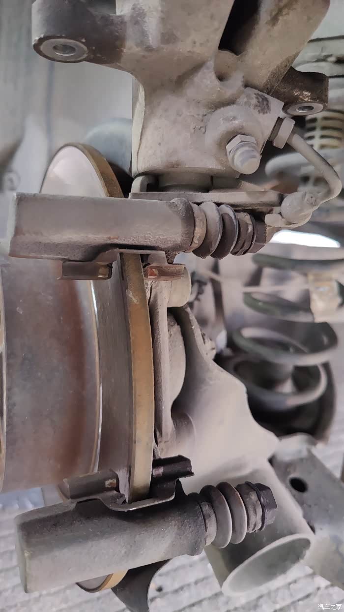

1拆下一边轮胎,用毛刷 清理分泵表面灰尘,特别是 导向销 ,刹车片导轨,刹车盘和轮毂接触的地方。 再喷除锈剂,比较容易拆。

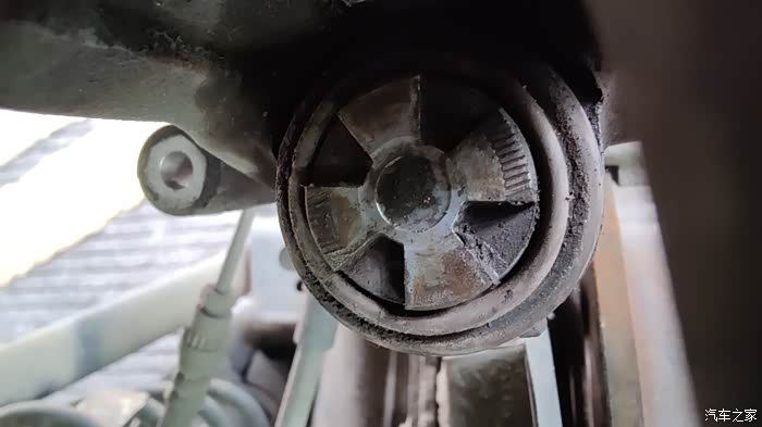

4用回位工具将分泵活塞 顺时针压回到底。压时注意不能让活塞上的胶套跟着一起转,容易损坏胶套。

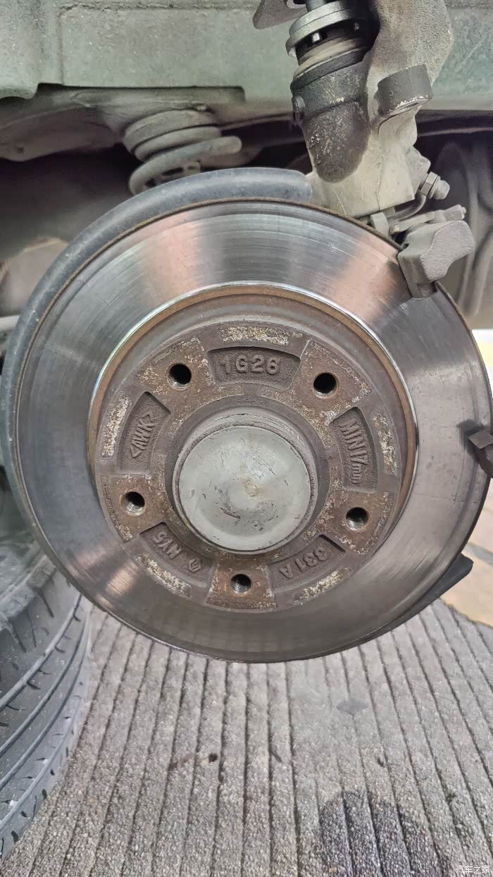

后轮刹车盘,网上有卖带轴承的,550,老贵了。
导向销
分泵活塞
有工具轻松搞定

红框是用到的
