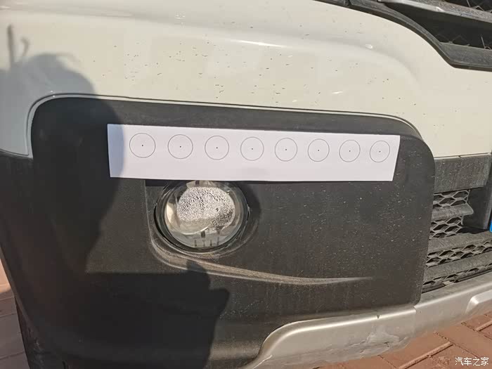

用CAD做一张打孔定位图这样灯具间距好控制,固定好了下一步。
打定位眼

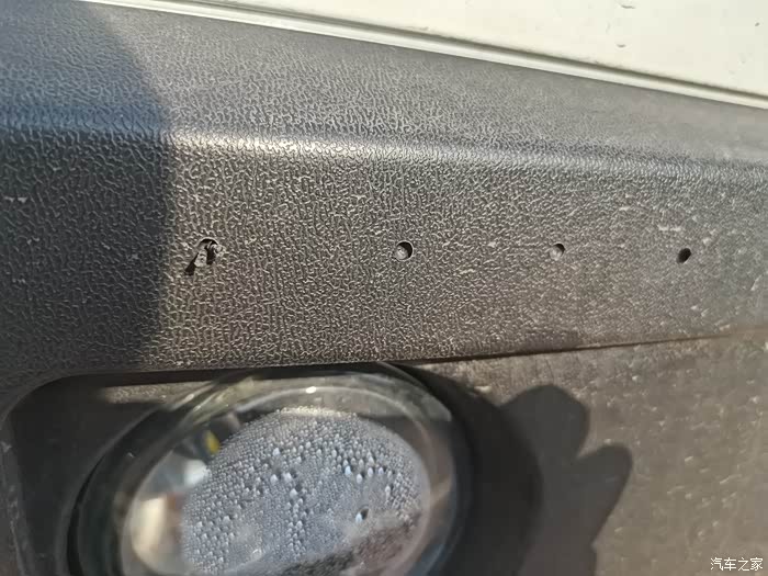

撕掉定位纸,准备用电转打孔
打完灯孔的样子

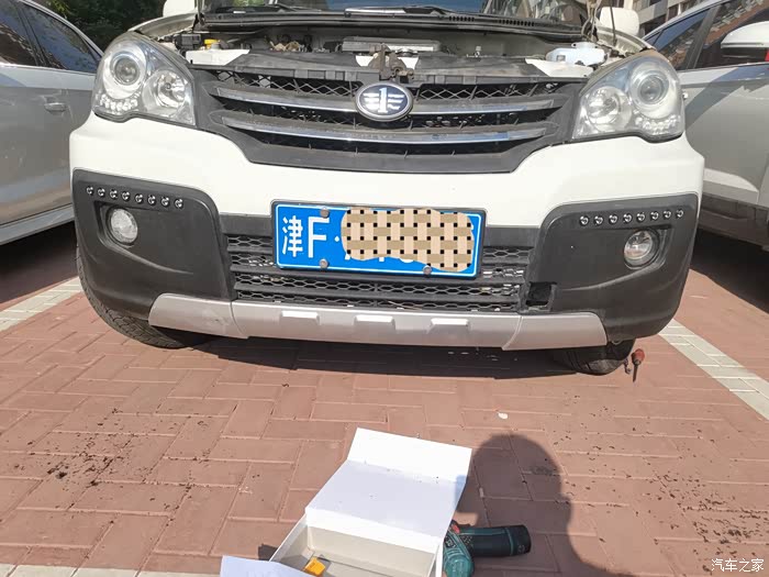

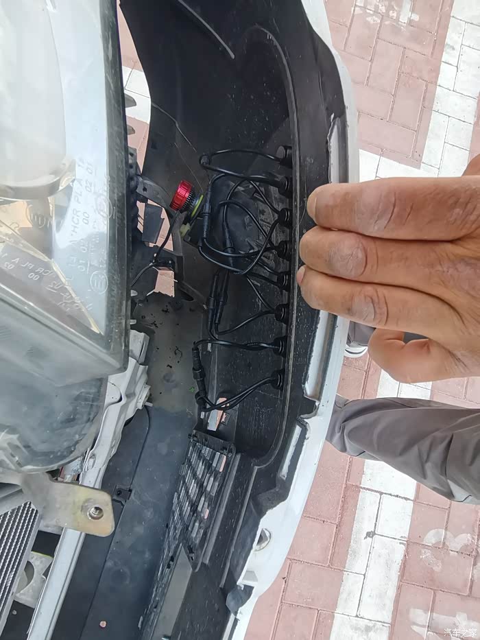

安装好鹰眼灯下一步接连接线和控制器

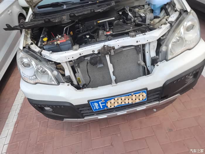

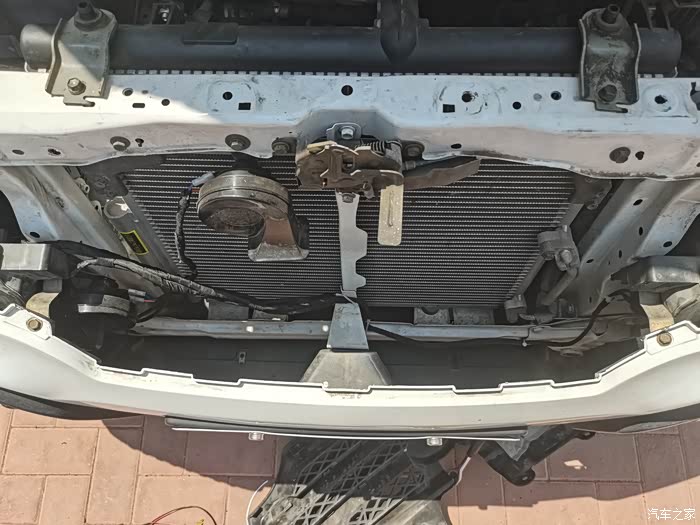

安装必须卸前杠的这样施工方便
接好鹰眼灯连接对插线

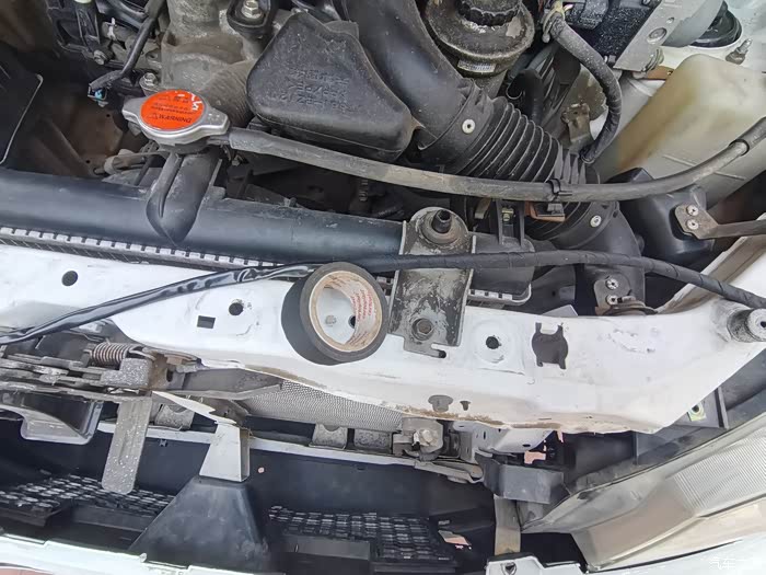

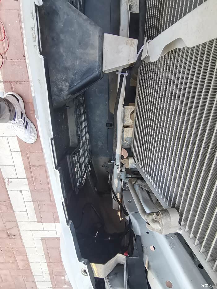

线束要用耐热阻燃机舱包布缠绕
固定线束

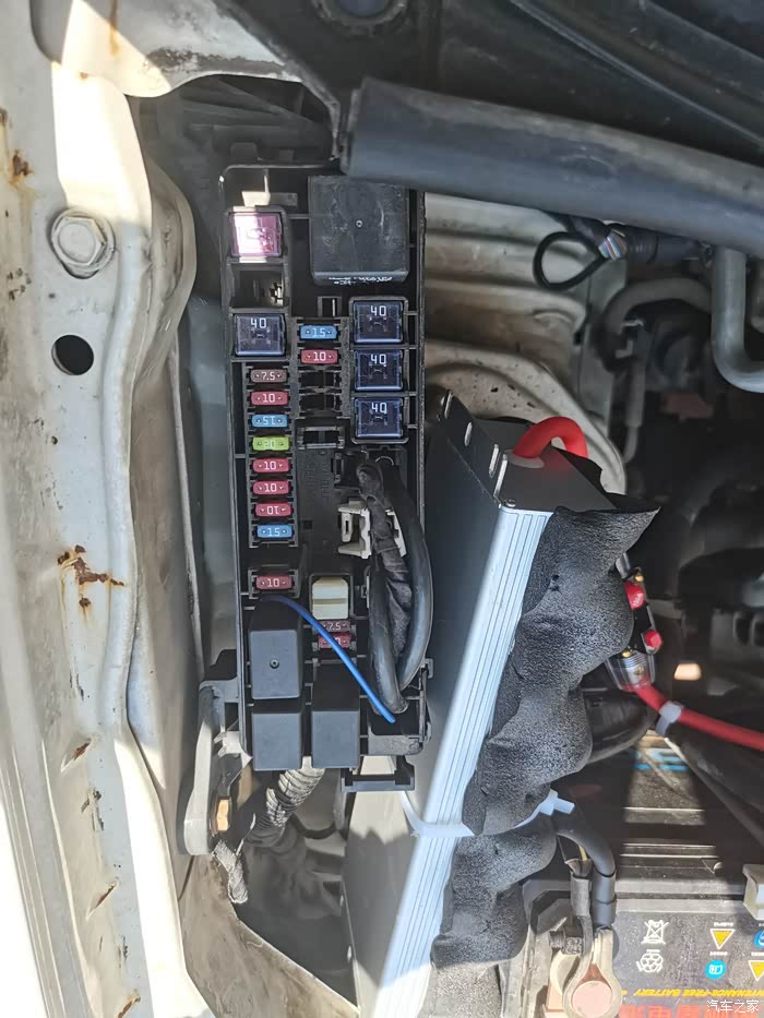

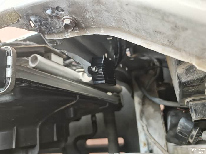

用螺丝固定控制器
从机舱保险盒取电  ACC取在空调继电器一个引脚上,长电直接接在保险盒进电接口里,控制器地线直接搭铁。不用任何线进入驾驶舱里。

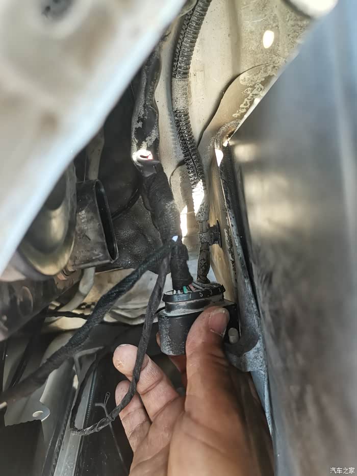

大灯接口取转向灯和示宽灯控制线
都安装好了开始复原保险杠

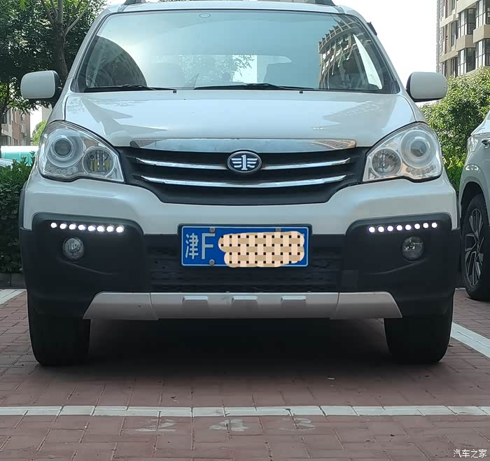

这是日行灯白光的效果 非常亮,开示宽灯日行灯自动减光。

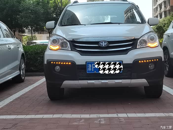

开转向灯黄光的效果
