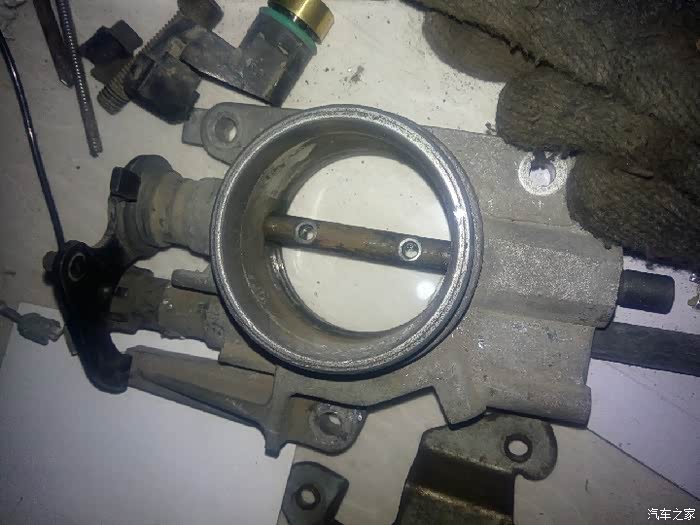

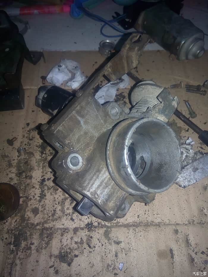

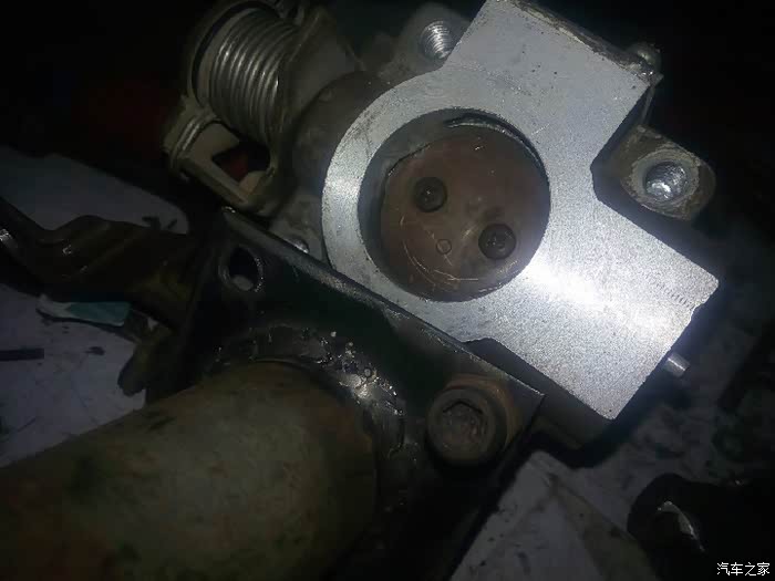

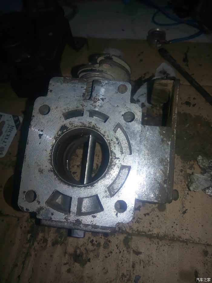

想听直排声音又舍不得换排气鼓直好加阀门了,,,看论坛改的人不多也不少吧,某宝货只是简单的一个阀门就几百块,看到别人有用节气门代替的,就让朋友在拆旧车的卸了个,
这个口径5.5厘米有点粗,又太薄不合适,
后来又找了一个,直径比排气管细了0.5厘米不过没关系能用
这个上面按的东西太多了都是洞,阀门叶片前后各一个洞流通的,起到怠速进气量吧

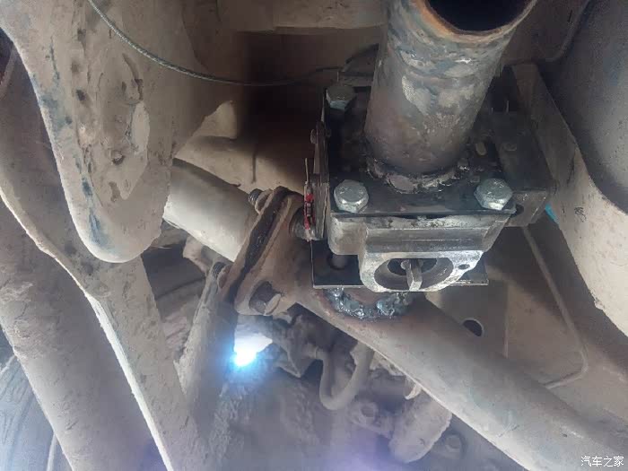

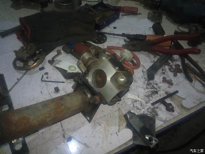

由于这货只能用法拉盘夹住,就用车床车了个面,(看图2)
全部拆开清理内部,四个孔眼我都锥了螺丝扣,上的八个的螺丝,

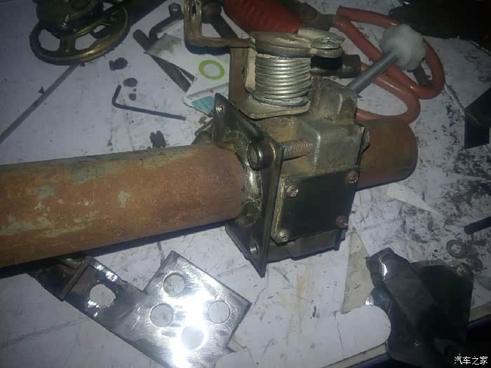

法拉盘用45的开孔器开眼,四个固定螺丝开眼,两头各焊了一节铁管,,我感觉用暖气管比较好,不生锈

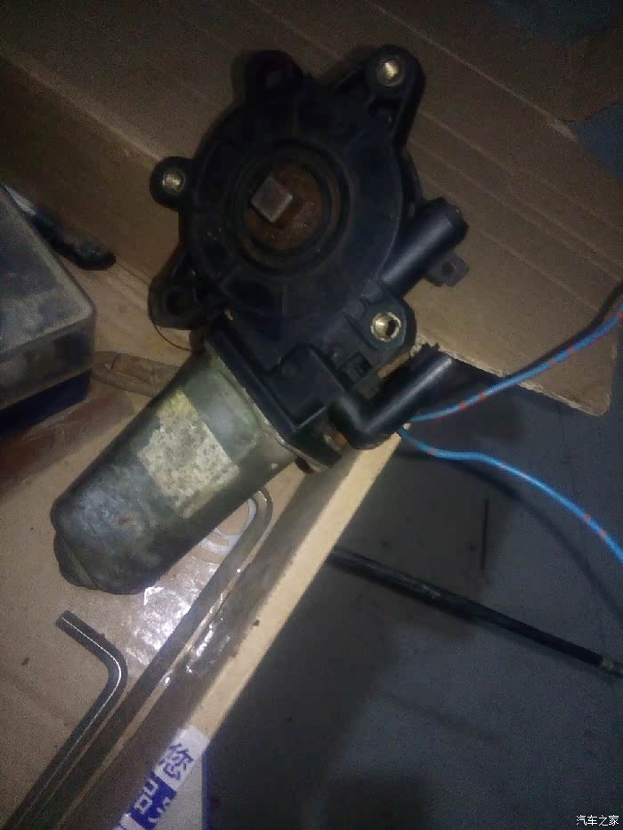

车窗马达,自己想改成电动的,无奈想了太多办法不行,基本上是由于马达转速过快无法直连阀门,然后就是马达太大地盘空间本来就不大,算了直接手动吧,

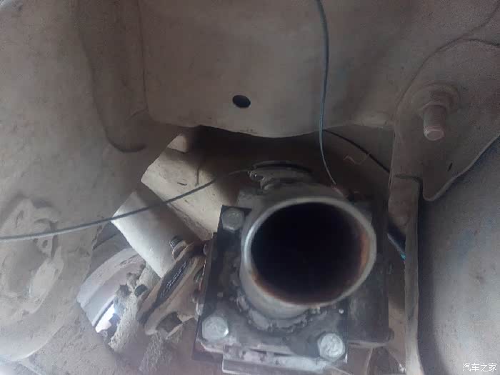

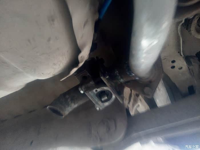

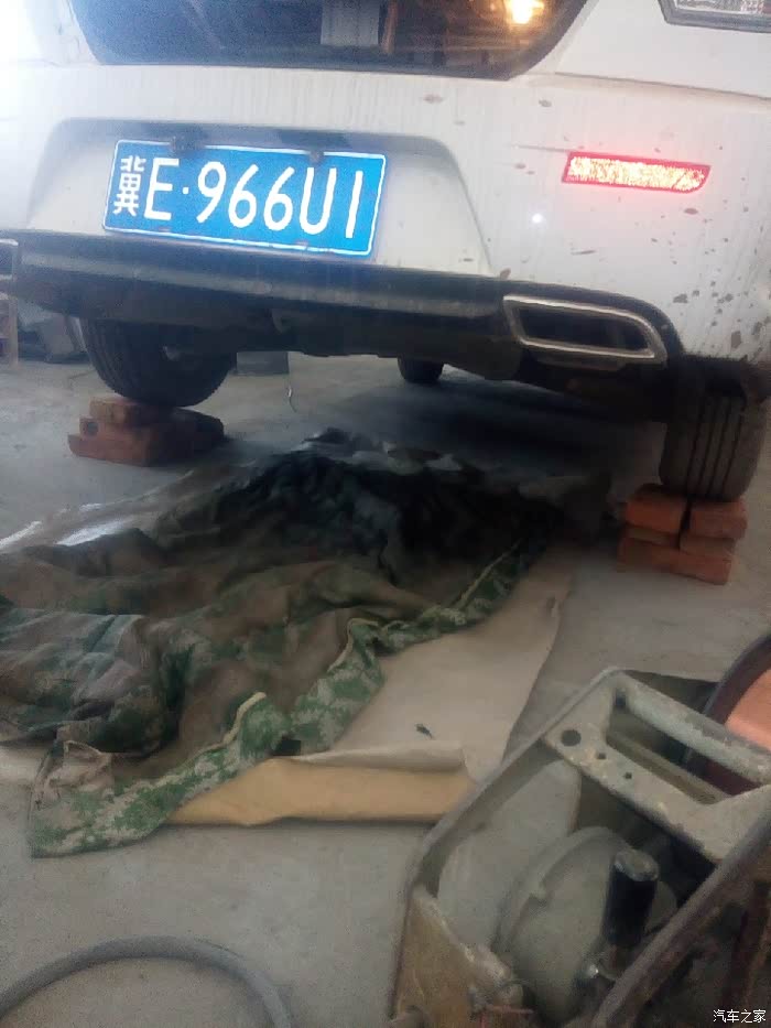

阀门弄好以后趁着下班就钻车底比尺寸对位置了,

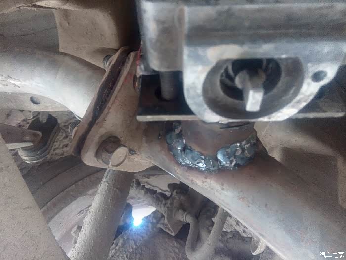

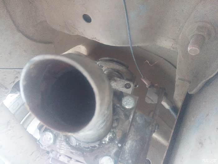

位置是太难找了,看别人论坛改的说后段杂音少就改尾鼓前面了,悬架上面接口处,
开始用角磨机开口发现不好磨圆,又在车间里只能爬下面,只好用等离子切割机了,
把左后轮都卸了排气还是不能焊严,漏气噗噗的,想想拆排气都头疼
半小时时间焊上去加卸轮胎啥的真是够仓促的,因为1点就上班了。
想着就先这样吧,懒得拆排气,有没有地沟,上着班突然想到卧槽我居然忘了把排气管割下来的那一块拿出来,时间太紧,低级错误,不拆不行了,

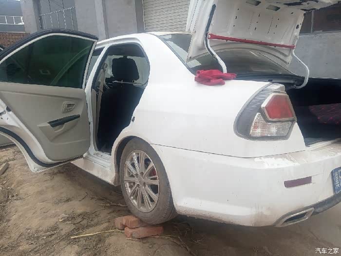

支起四轮连拆带焊俩钟头,照着工具灯躺下面两小时,排气螺丝特难拆,地盘全是土我也是醉了,没图不多说了

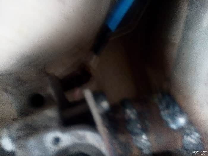

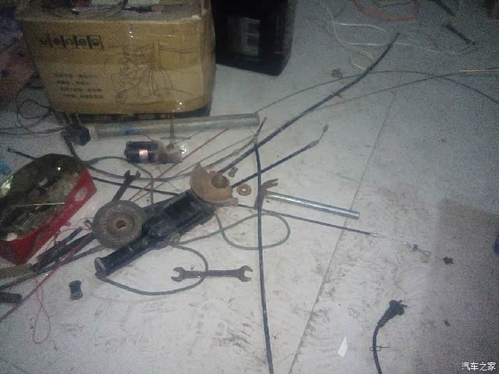

在修车店找的旧手刹线,做拉线用
然后用了手刹线的外皮,电动车闸线的芯,手刹线的太硬

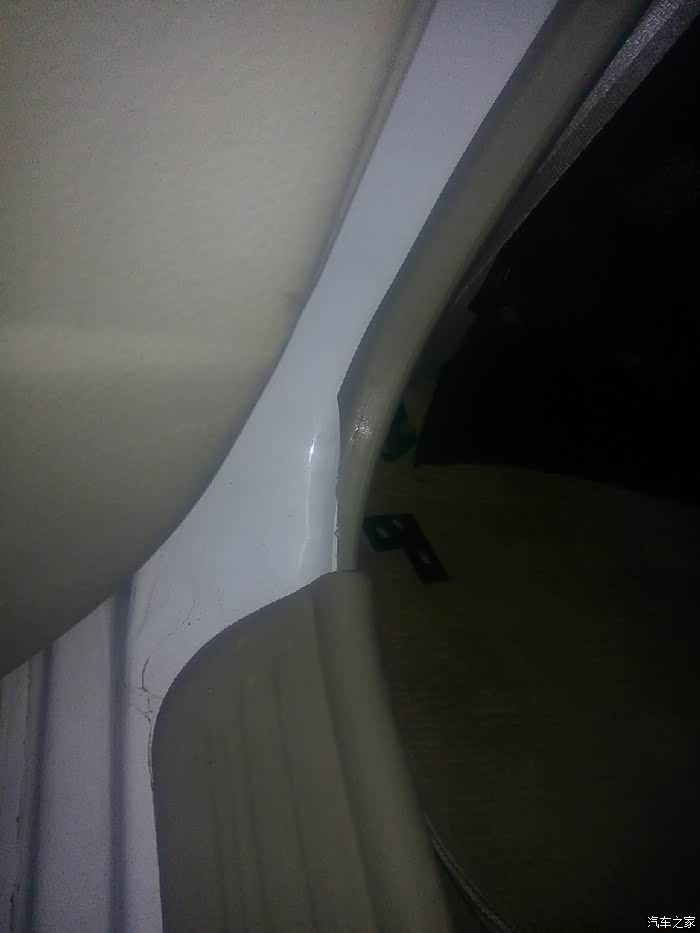

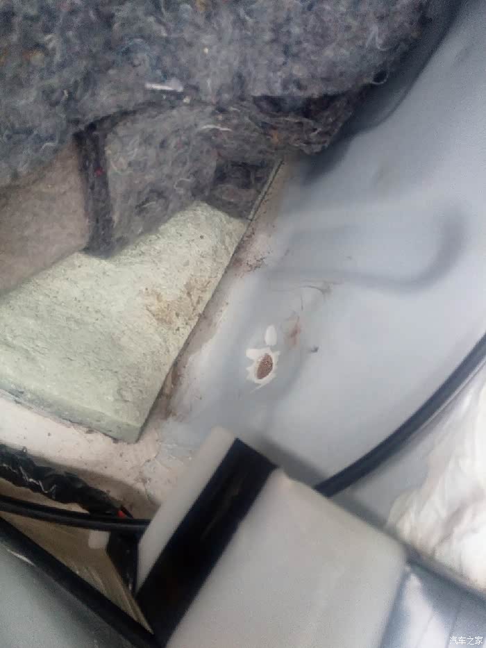

找了太多位置,拆拆拆,发现没一个合适的,只有忍痛打眼了,然后补点漆应该没事,

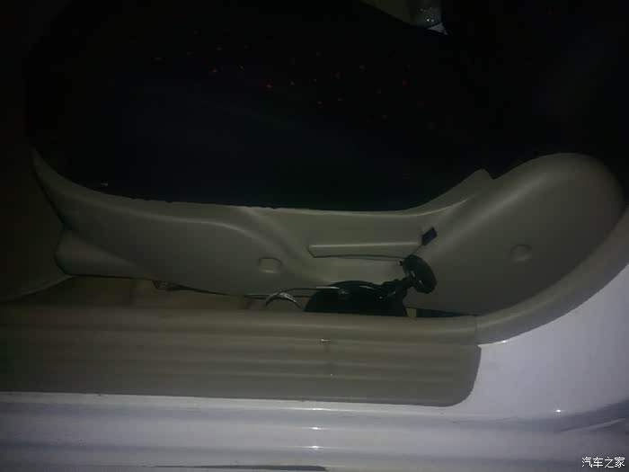

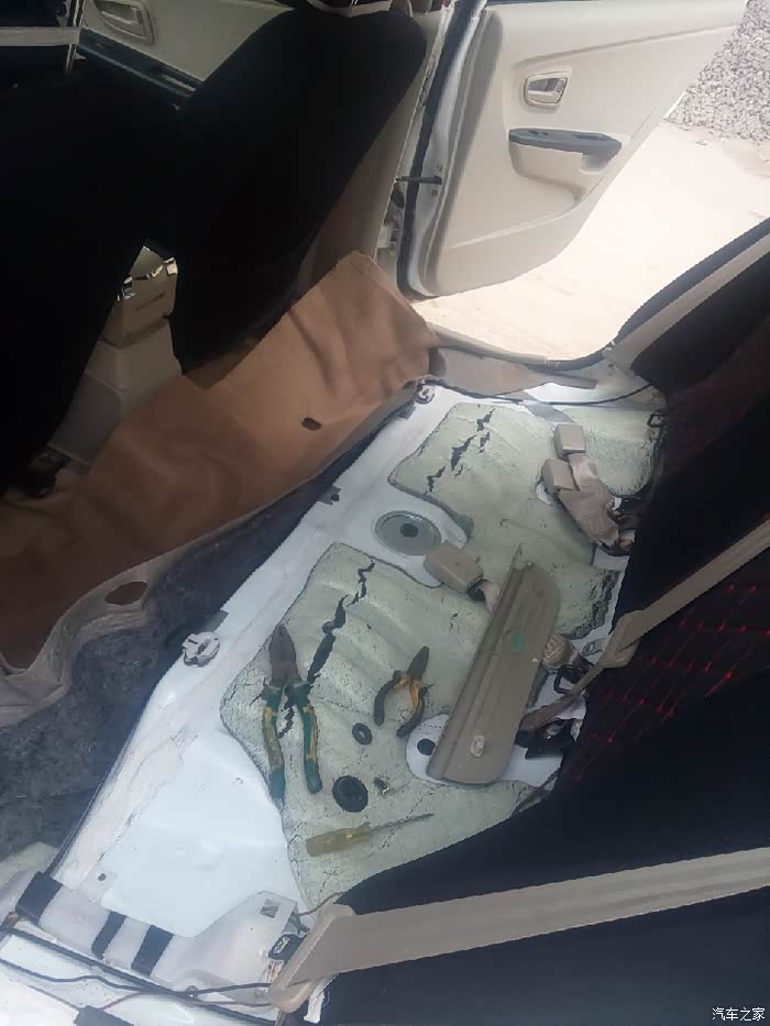

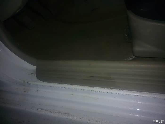

地胶下走线到驾驶位左侧,由于手太脏好多图都没有,

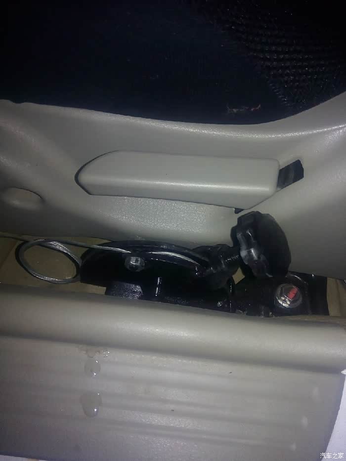

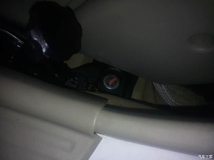

忘了**开关了,晚上十点了刚去拍的,这东西是我自制的,我不会告诉你是手拧定位的,
之前设计的是座椅滑道架下压着开关,发现座椅前后挪不动了,別住劲了,然后改了上面,每一个细节都好多事的不一一说了

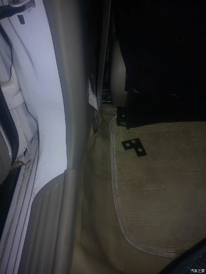

脚垫左侧走拉线,
有能拆就能坏,按的着紧,没对好就用拳头捶,坏了一块,
还有驾驶室踏板,没对准就用手砸,坏了俩卡扣,总共就四个,无所谓了,还算紧不异响就好,
