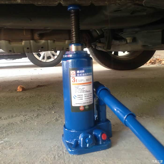

SUV离地间隙都高,就不用我那个低位的卧式液压千斤顶了,改用这个立式液压千斤顶,别看个头小,负荷极限也能3吨 。这辆SUV整车也就算它2吨,分配到一个轮子上就更没多少斤两了。

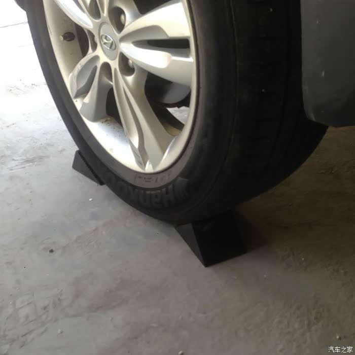

千斤顶顶升之前,一定要在另外2轮上加挡车止退器。没有专门的用砖头木料都行,只要卡住轮胎不动就行。

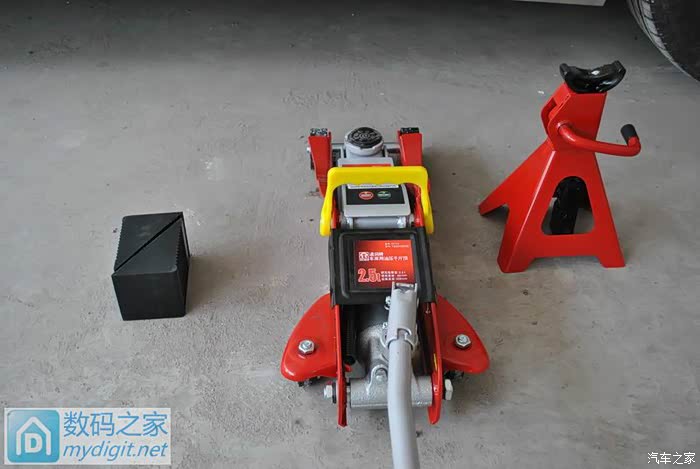

2个前轮都顶起后可不能单靠千斤顶就钻车下干活,要用安全支架支撑。忘拍了,复制个我其它贴子中的图说明一下,别误导了坛友,出了事故就不好了。

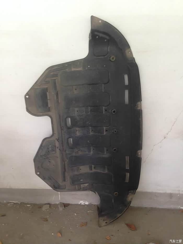

现代IX35,发动机下方是有护板整体给遮住的。拧放油塞、拆换机滤不把塑料护板拆下真是没法搞,真心不想弄。拆个护板的时间别的车早全部换好了。

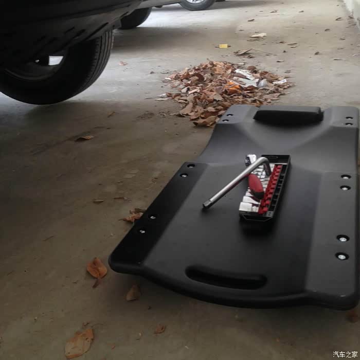

钻了几次车底,纸箱垫垫,干活效率实在低。这次趁京东满减,又添了个工具——修车板。今天中午刚到货,才组装好就开用了。

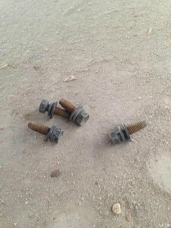

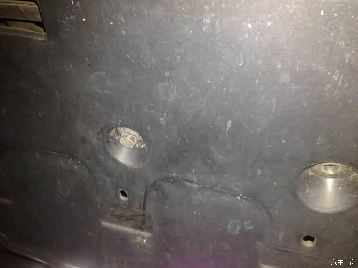

护板由前4后2,总共6个螺丝固定。
有修车板方便多了,用纸箱垫的话,还需不断的起身变换位置。修车板一次躺下一次搞定,13MM套筒加棘轮扳手,一会儿就拆下了。

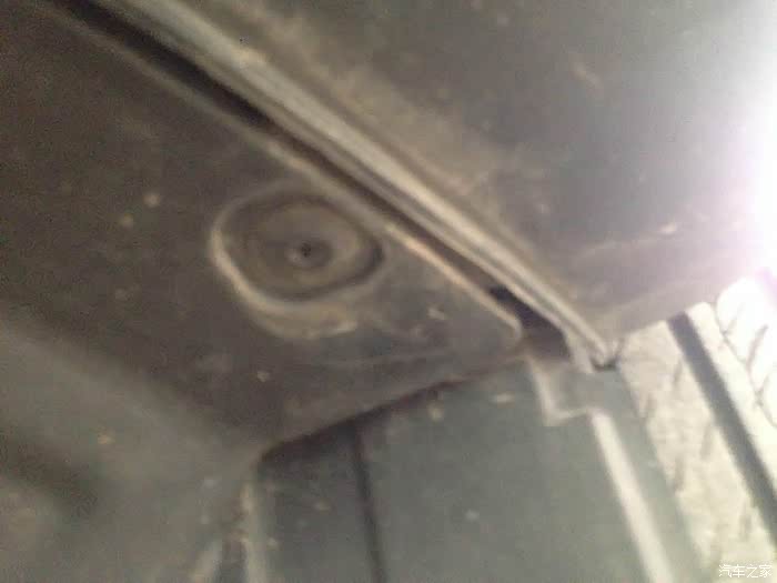

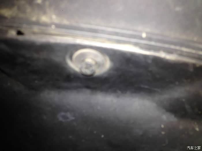

再取塑料膨胀螺丝,保险杠下7个。
拧出中央十字螺丝,整个膨胀螺丝就能抽出了。

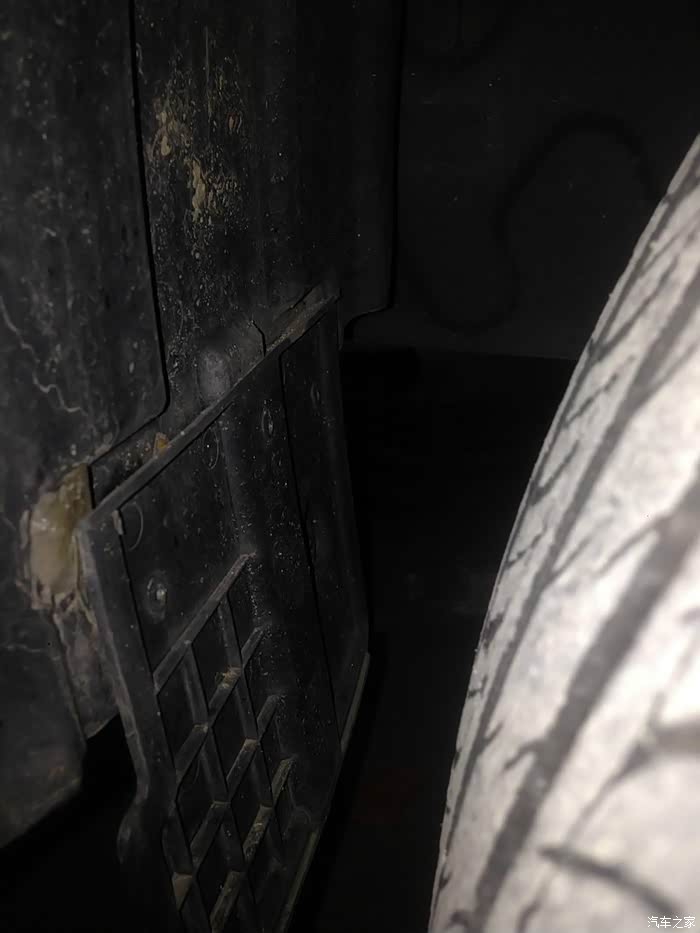

前轮内拱里还各有一个,需要短些的螺丝刀。不然下不去手
这次有了修车板,好快护板就下来了。真想在放油塞和机滤下方对应位置给它开2个大圆孔。

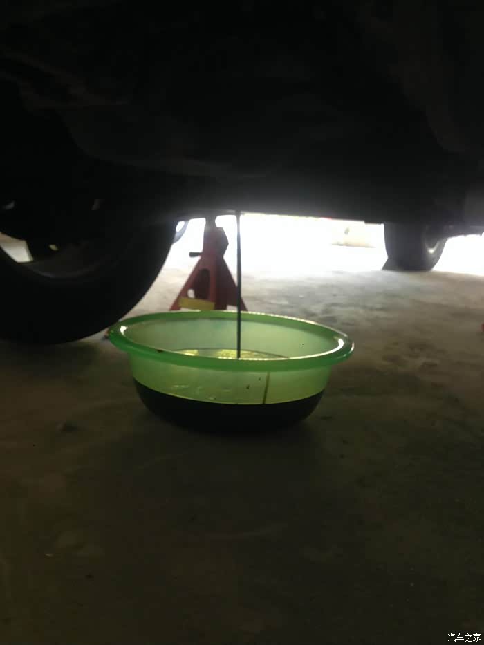

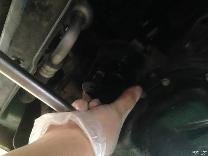

放油塞,17MM套筒。除了这时干活一定要带个橡胶手套,没其他注意的了。抓牢了放油螺丝别掉废油里

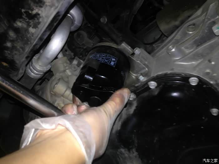

机滤扳手拧松机滤,上次就徒手拧紧,在加了半圈。所以不费劲就松动了,再手拧。
铁壳机滤再加满满的机油,可重了手上有油又滑,双手上,别掉了,下方就是废油,要溅个满脸的。
机滤我还是相信曼牌的,曼牌W811/80。

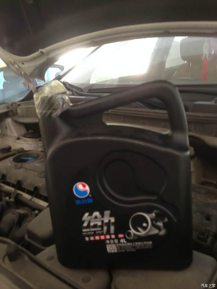

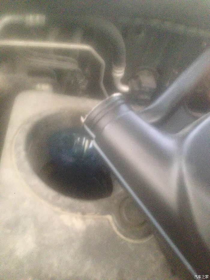

沥干净废油,拧上放油塞和新机滤。就要加上新机油了,国产奥吉娜还是挺不错的,经常用。给力全合成5W30
换油可不常干,稳妥些还是要个漏斗的,饮料瓶剪一个。4升基本全满上,就留个底。大概3.8升

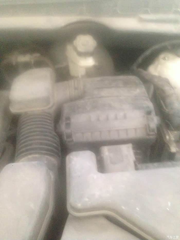

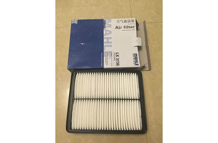

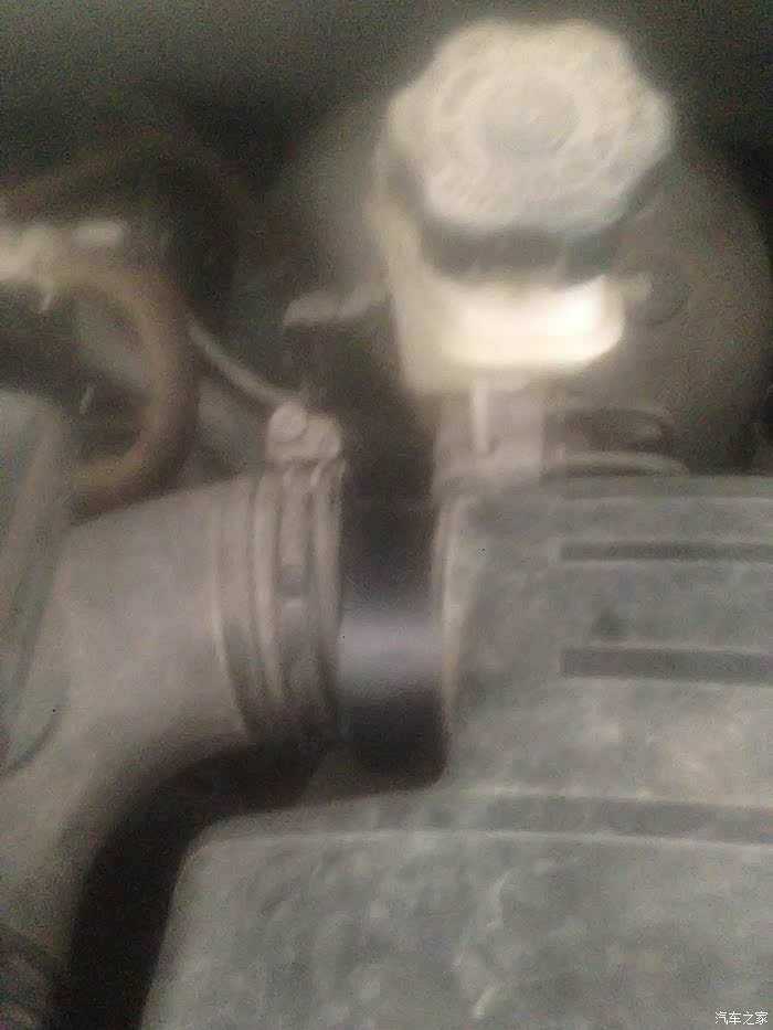

空气滤就不必曼牌的了,马勒还是不错的,便宜多了。型号LX3738
打开空气滤盒子下方两个金属卡子,拧松管子螺丝,打开盒子就能换了。没啥技术含量,就不上图了。(拍的图太糊了,没办法上了)
