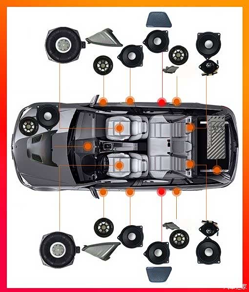

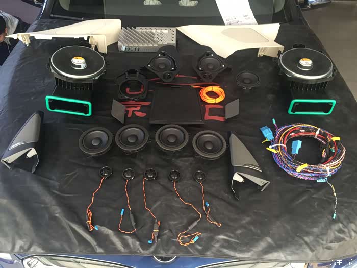

(7中音7高音2低音一功放)。
中置一个环绕(1高音1中音)。
前门左侧2个音响,(1高音,1中音)。前两个门加起来一共2高音2中音。
后面门一侧为1高音1中音,两侧加起来2高音,2中音。
后织物台一侧一个环绕(包含1高音1中音),一共2个环绕(2高音2中音)
主副座椅底下一侧一个低音。(2低音)
功放在后备箱左侧位置(1功放)
总功率达到600W
中置一个环绕(1高音1中音)。
主副座椅底下一侧一个低音。(2低音)
功放在后备箱左侧位置(1功放)
总功率达到600W

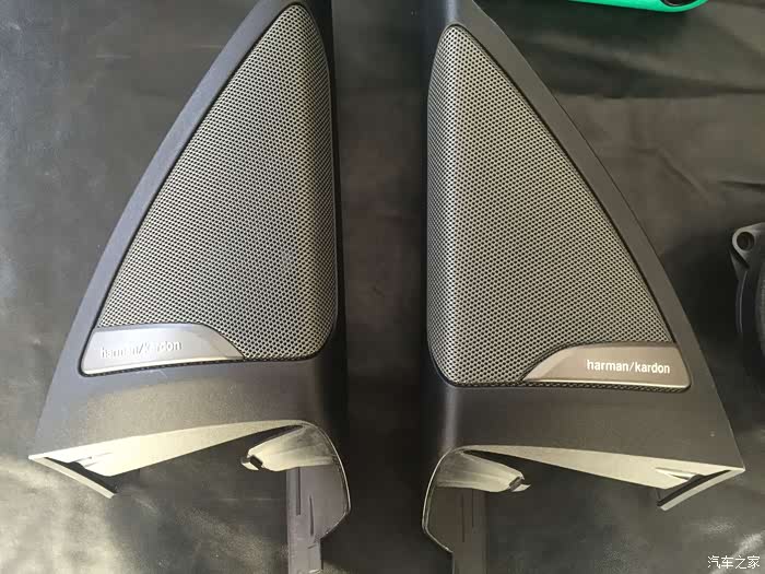

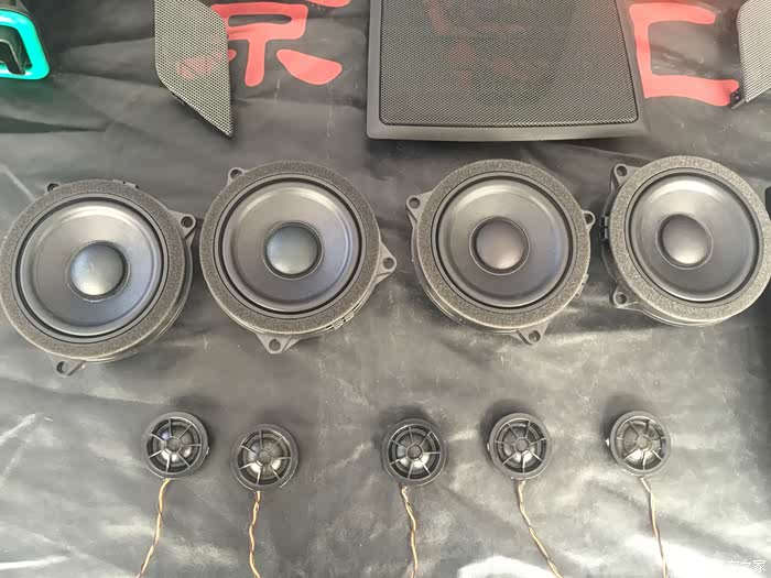

哈曼卡顿高音
哈曼卡顿高音,与中音
中音喇叭
反面原厂正品,撕毁不保

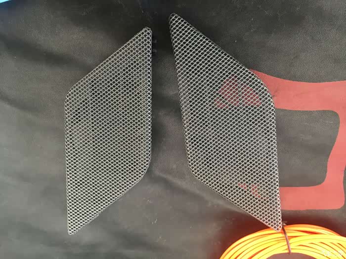

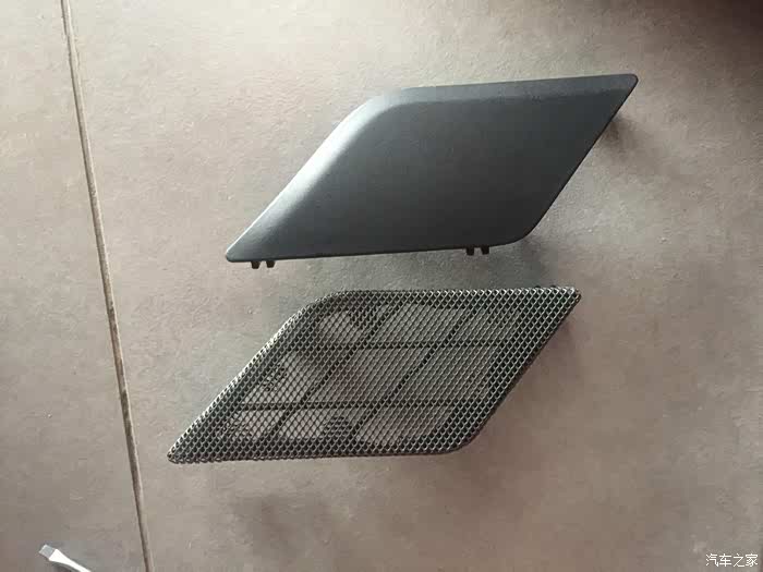

哈曼卡顿高音喇叭罩
后门板中网喇叭罩

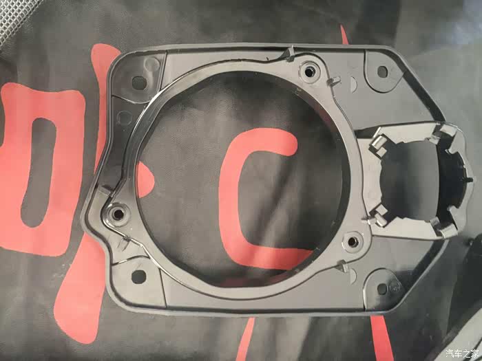

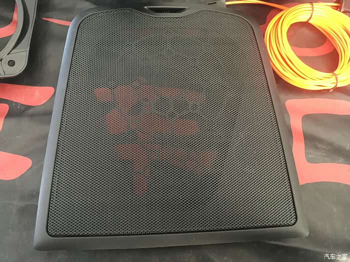

中置喇叭罩,可能会有人疑问,中置为什么需要更换喇叭罩,等下看下原车的喇叭罩就明白了
中置喇叭卡位置

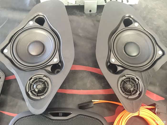

后织物台一对哈曼卡顿环绕,一共2个环绕,内含有1高音1中音

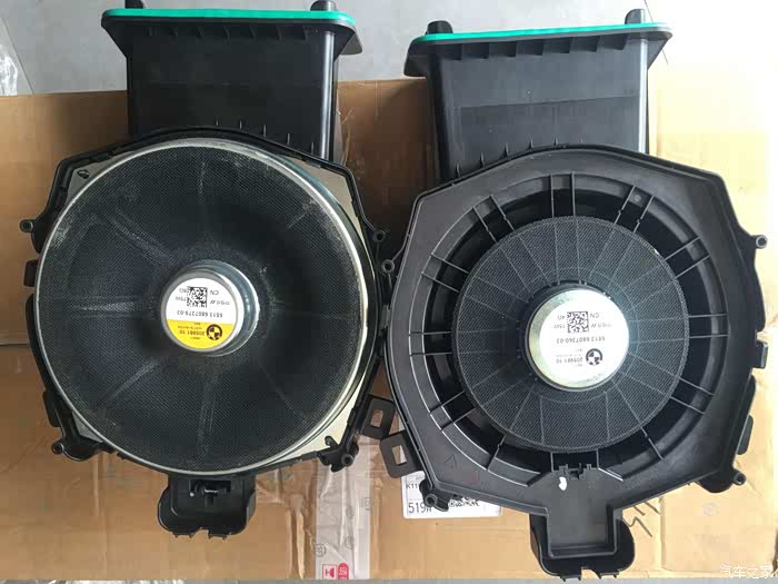

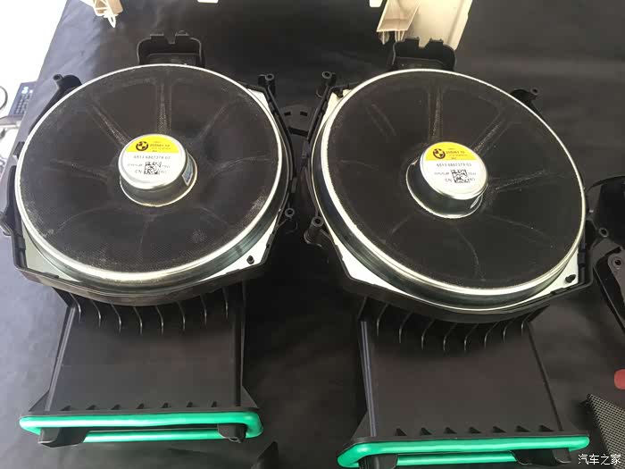

哈曼低音 2个

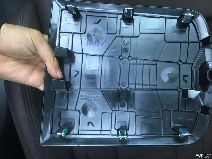

后织物台盖板

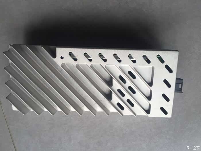

哈曼卡顿功放,安装功放之后功放推动全车的喇叭所形成的车内环绕音效。

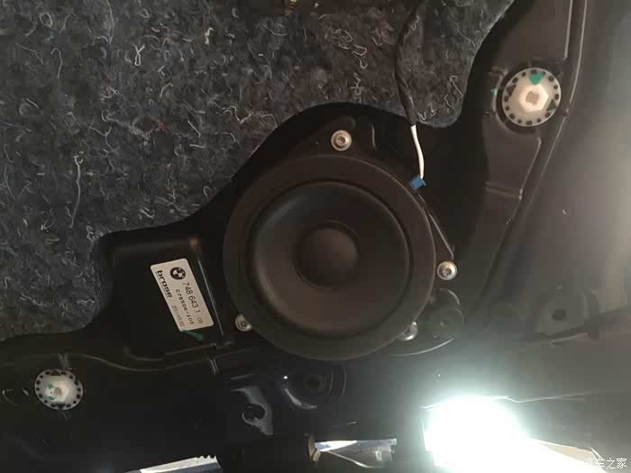

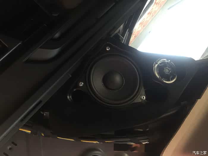

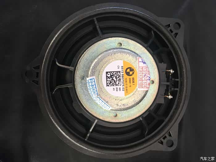

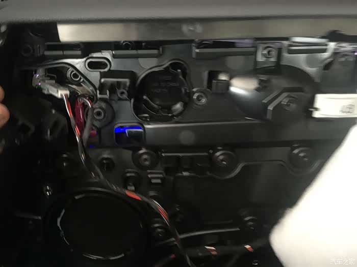

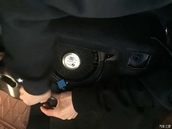

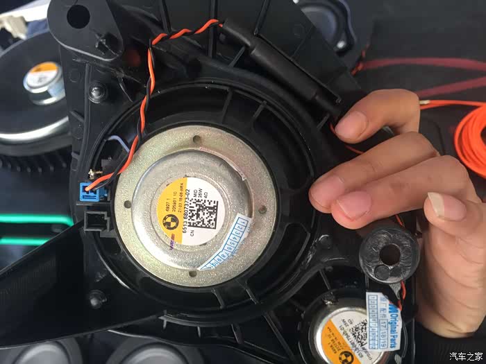

车门板打开之后,原车的高保真中音直接替换掉,换成哈曼卡顿中音

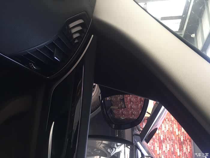

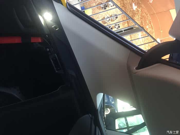

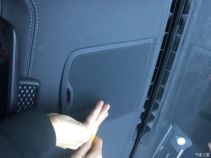

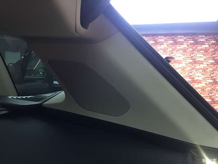

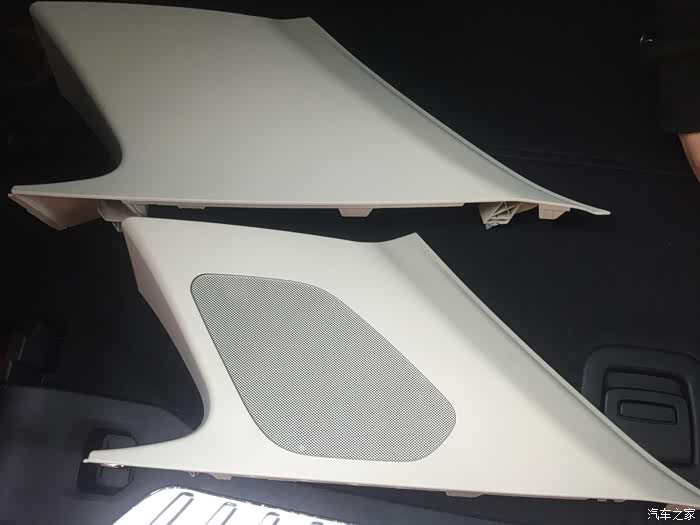

原车A柱是没有喇叭的,需要把喇叭罩拿下来,原车是实心的,加上喇叭罩跟高音就可以了,无损替换。
直接替换上就可以了

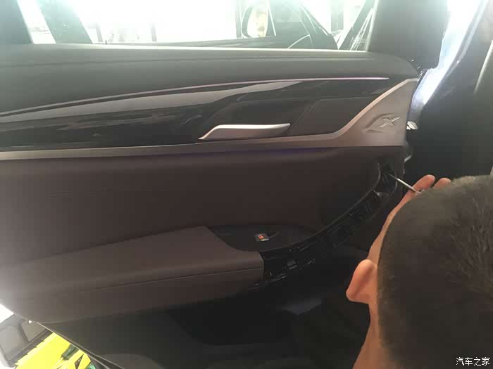

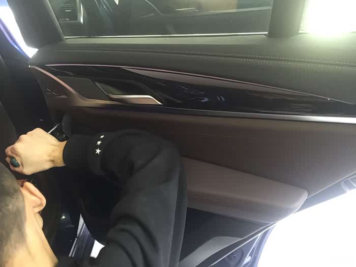

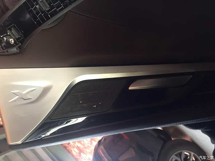

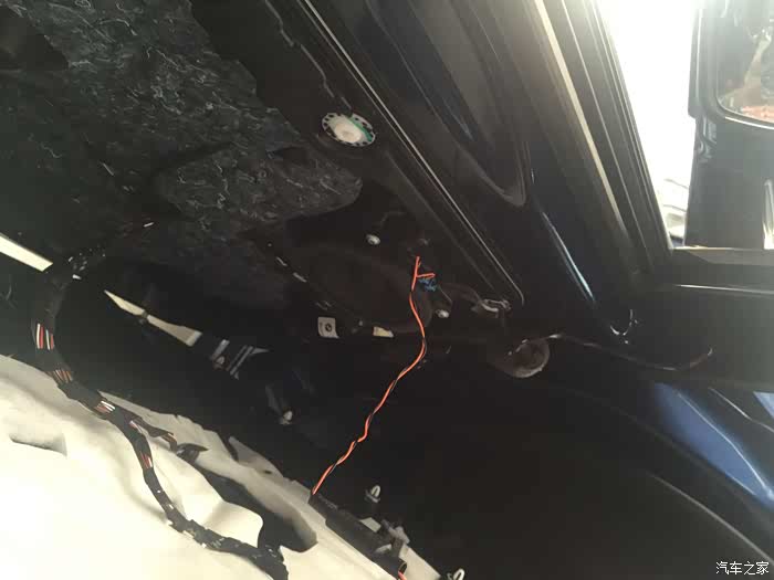

后门门板拆掉,原车门把手位置的喇叭罩是实心的盖子。可以看到
拆下门板后,可以看到内有喇叭预留位置
原车的实心位置
更换喇叭罩,对比,原车实心更换为网状喇叭罩

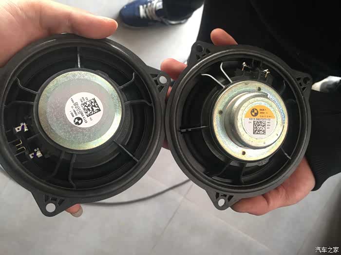

原车中音与哈曼中音对比
直接替换掉就可以了
门板复原,螺丝安装上

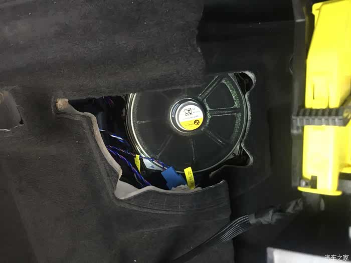

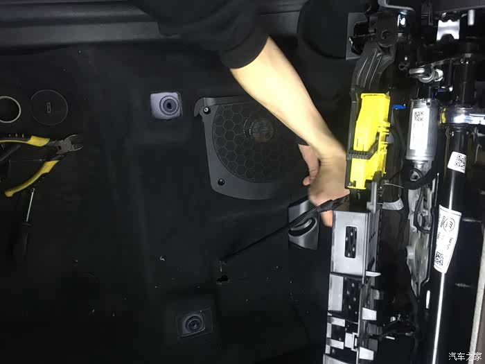

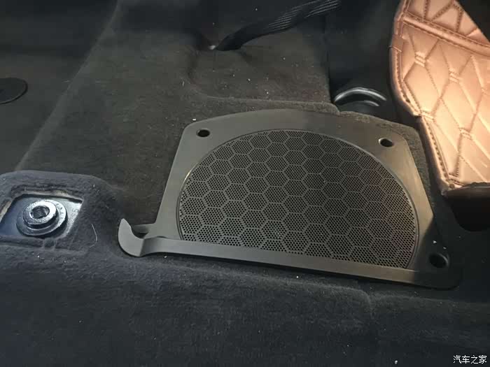

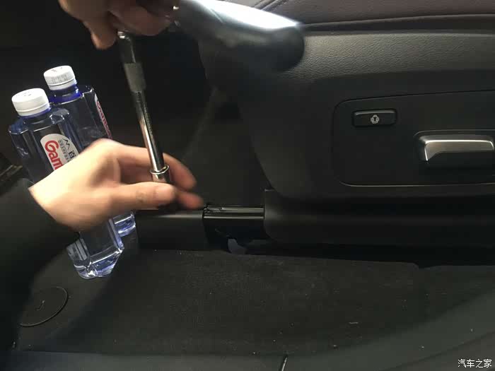

低音位置在座椅下,底下有螺丝,卸掉螺丝,不需要拆下座椅,底下低音都有预留位置。
座椅往后划出去,就漏出来原车低音预留位置了
原车低音,拿出来更换成哈曼卡顿的低音
原车低音与哈曼卡顿低音对比,一看就特别明显的差别
安装上哈曼卡顿低音
然后装上低音,再把座椅的螺丝固定上就可以。不需要拆除座椅,只是卸掉螺丝把座椅往后拨出去,漏出哈曼低音位置,安装上就可以了。

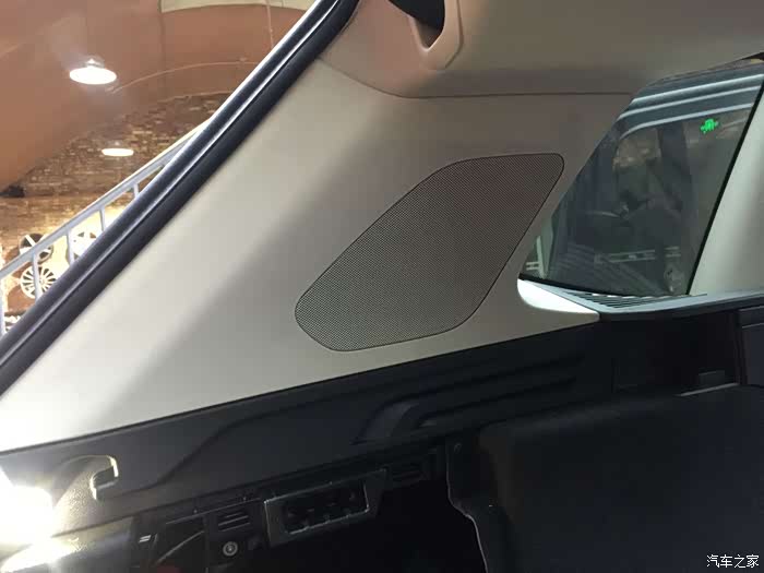

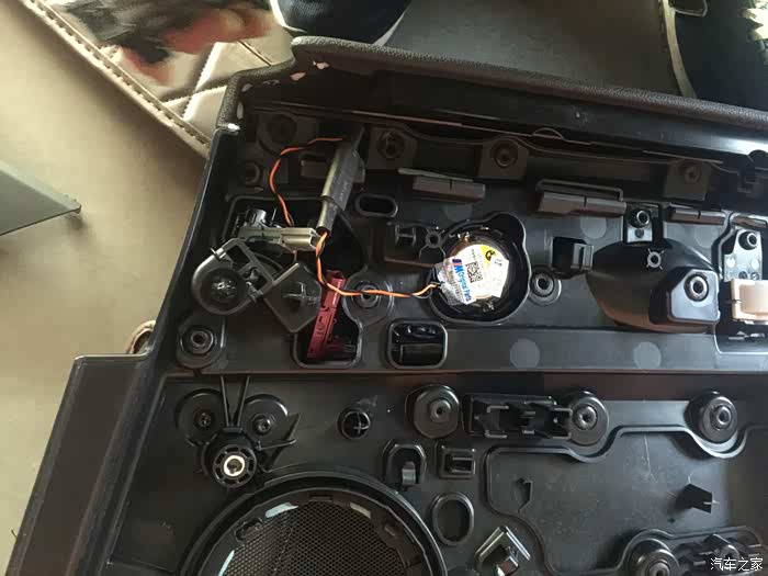

原车后织物台位置是没有喇叭的,需要更换掉后织物台盖板,再加上喇叭就可以了,原车有预留位置。
更换为带网罩喇叭罩织物台

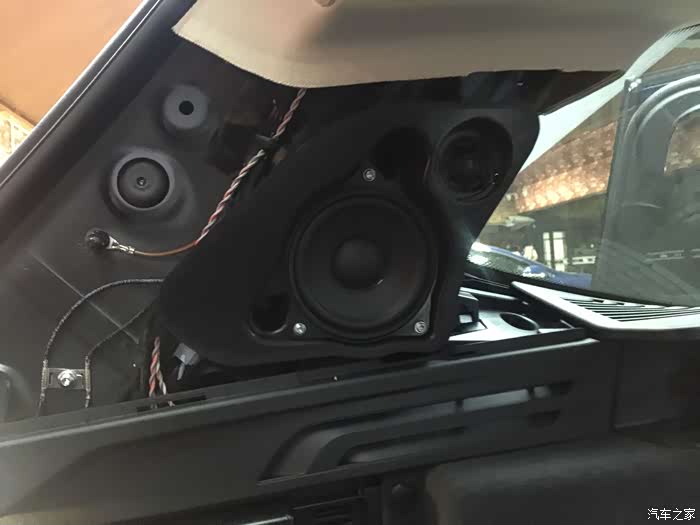

原车预留位置,直接安装上高音与中音即可。可以看到。
左侧也同样安装上高音,中音,卡上位置就可以
然后把后织物台喇叭罩安装上就可以了
右侧也安装上

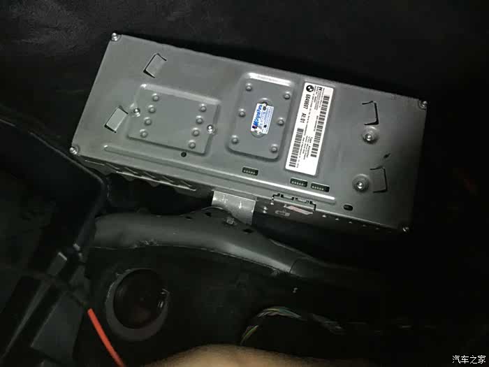

功放固定好原车预留位置。

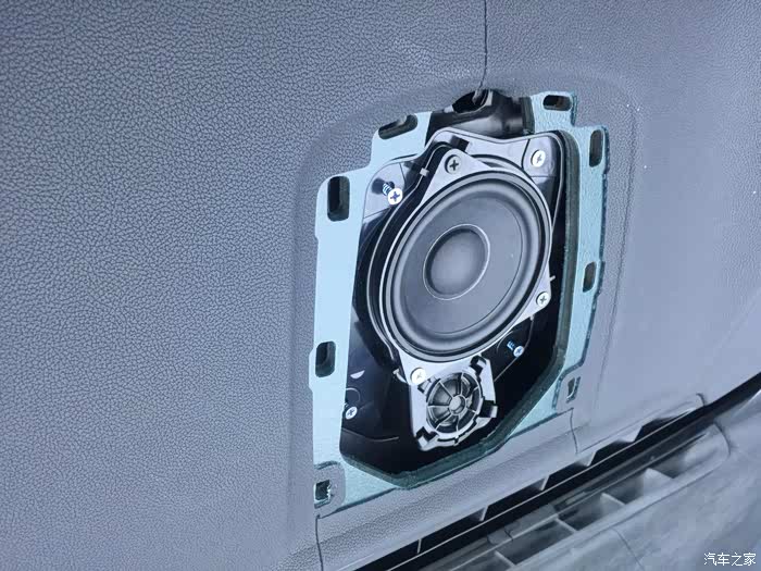

中置,原车盖板拿掉
原车盖板原来是实心的啊
哈曼卡顿中置
安装上就可以
然后安装上哈曼卡顿中置盖板

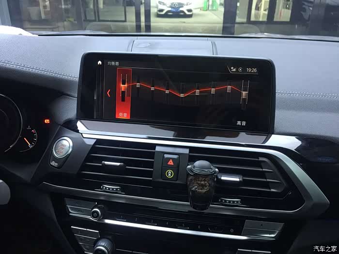

再调节一下哈曼卡顿音响环绕效果
最后来个大鹏展翅
