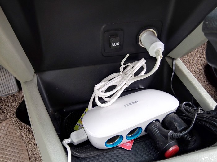

去年就买了行车记录仪matego300K,汽车启动的时候行车记录仪会重启一次,而且还有电子狗,所以就用一拖三取电。买的一拖三质量很好,而且带单独开关,但是体积很大,不大点的储物空间基本全占满了。

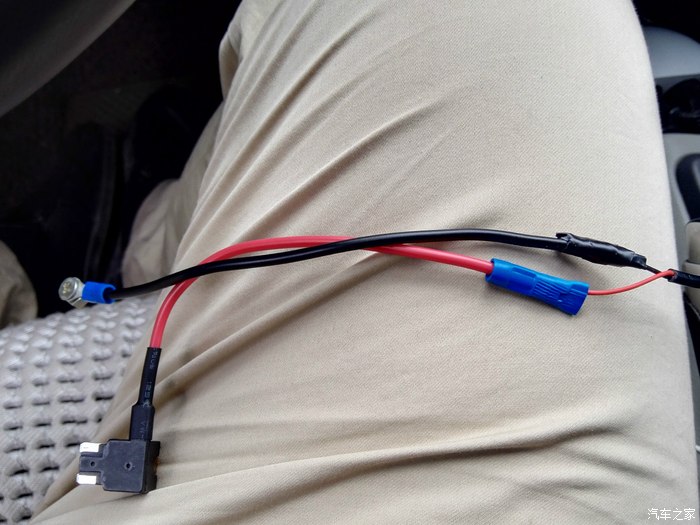

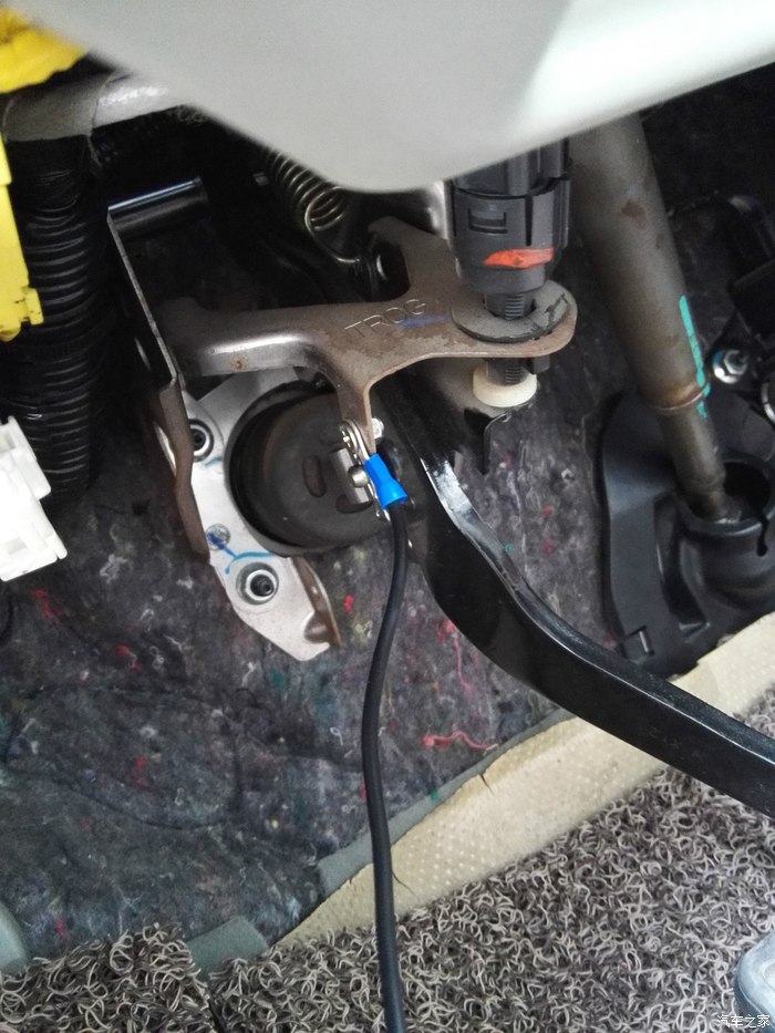

前几天突然发现了一个不知道买什么送的插头,试了一下刚好能插进行车记录仪的电源,而且长度适合走线,于是TB了一个保险盒取电器。思域是保险是迷你的型号,大家买的时候一定要对照自己原车的保险片。红色线的就是保险盒取电器。黑色的是搭铁线,要从中间剪开才能和电源线连上。卖家为啥不直接送个搭铁接头还方便点。
把电源线的红色头插进取电器接口,用钳子捏紧。搭铁线中间剪开,连接电源线黑色的线。卖家送的蓝色接线器根本用不成,费了挺大劲把接线器夹紧,结果发现线皮根本加不破。

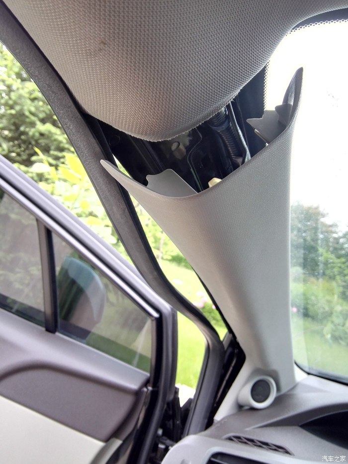

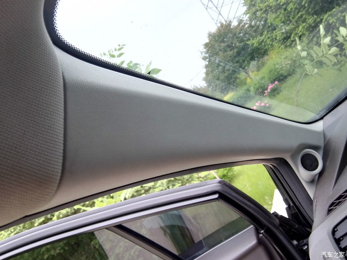

接好了试一下记录仪,OK,正常工作。拆开A柱开始布线。把密封条拔下来,A柱饰板很容易拆掉。

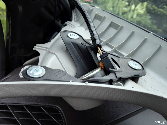

拆掉A柱后注意喇叭那的插头要拔掉

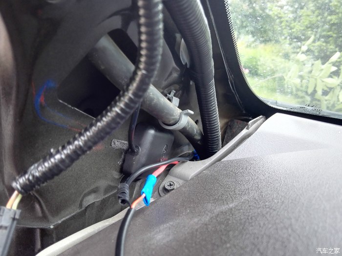

把电源线从这里塞进去。黑色的方块是GPS,前面一直发现有轻微了响声,拆开后发现原来是这个开胶了。今天顺便重新粘一下。
从保险盒后面把线头拉出来

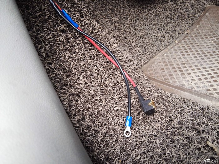

取电器插到保险盒里。注意前面要插原车带的保险片,后面插取电保险片。思域保险盒23号是空的,钥匙扭到二档通电,启动的时候不会重启,所以就插了一个取电保险片。其它车型要自己测试那个保险插口合适。
接上搭铁线

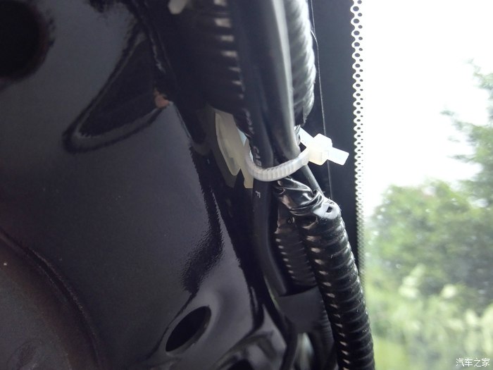

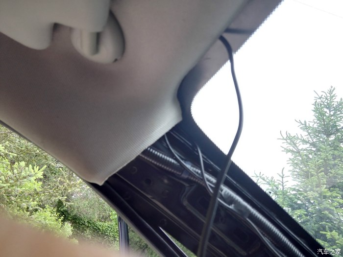

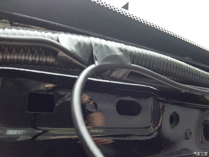

把电源线从A柱那里拉紧,用扎带或者胶布固定
然后顺着顶棚把线全部塞到顶棚里。
