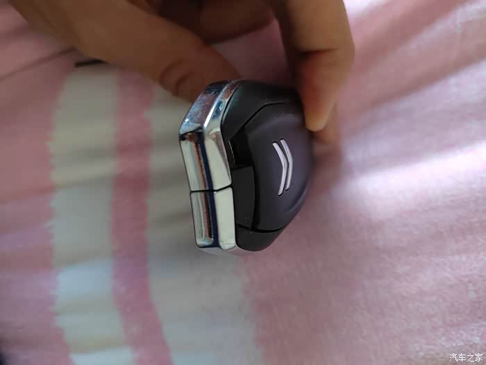

车友群里经常有很多车友问天逸的电池型号是什么以及如何更换,今天刚好自己也要换电池,就顺便拍几张照片给大家看看。

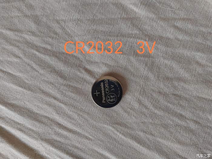

如何判断自己的车钥匙电池没电了,其实很简单,钥匙靠近车辆时无法解锁车辆了,十有八九就是电池没电了,这时候就需要去超市或者某宝去买一个型号一致的电池了,天逸原车是松下CR2032 3V的纽扣电池,CR代表扣式锂锰电池的国际IEC编号,20代表此款电池的直径是20mm,32代表此款电池的厚度为3.2mm.标称电压为3.0V,买的时候不要买错型号了。

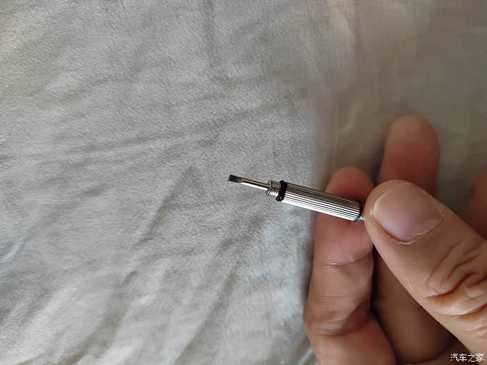

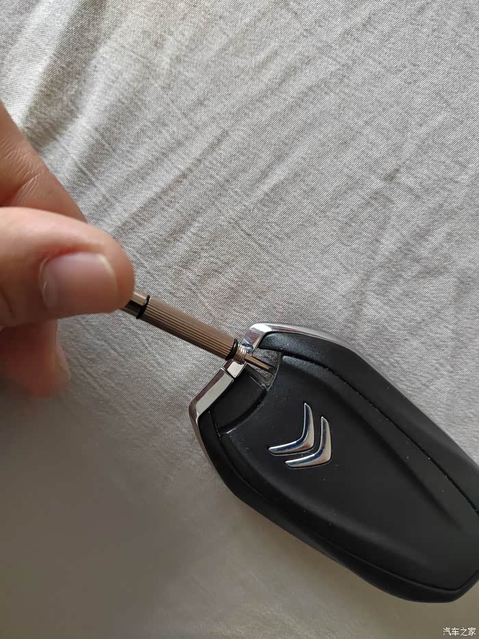

电池到手后就可以准备换电池了,首先找一个很小的起子,别的类似的工具替代也行,用起子尖头插到钥匙背面后面的位置,如下图所示:

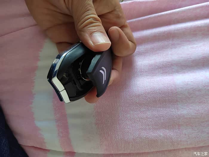

然后轻轻使劲网上撬就可以把钥匙后盖的黑色塑料盖撬开,漏出里面的纽扣电池。
然后轻轻扣掉没电的电池,换上新买的电池,扣上钥匙后盖就可以正常使用了。
