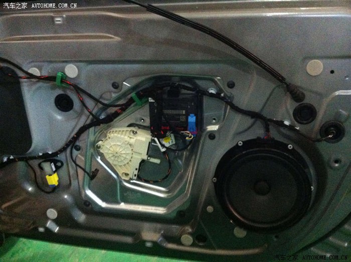

      第二次去,可算是能修了。
内饰板全部拆掉的样子。

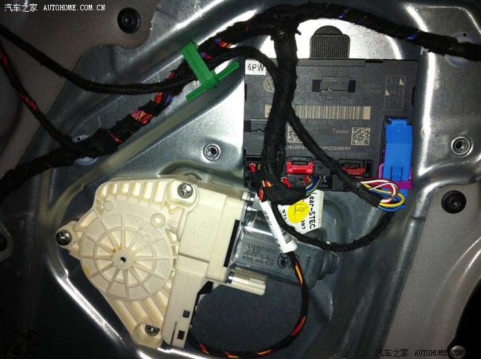

升窗机特写~~~~~~~~~~~内部做工也欠缺啊,线束稍显凌乱

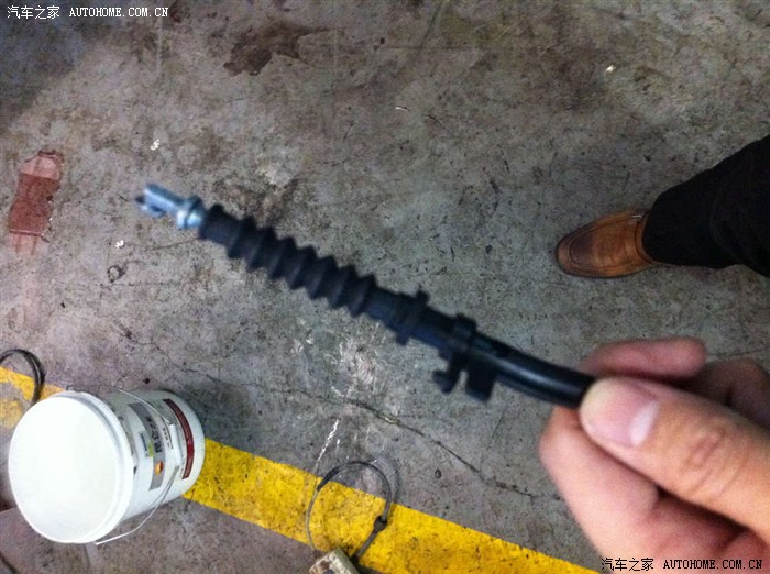

拆下来的拉线

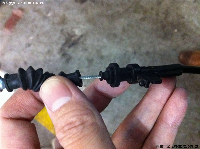

就是这个嵌套结构导致被冻,水落在上面后,门把手被拉动,带动胶套压缩,使套管内部形成负压,将水吸入套管内部,但每次把手拉动时,套管的压缩程度不足以将水挤出管外,就造成水滞留在套管内,温度降低就结冰,导致拉线冻住无法运动,从而把手也就拉不动了。
      据说新款拉线改进了这个问题,其实原拉线两端封胶也可以解决这个问题。
