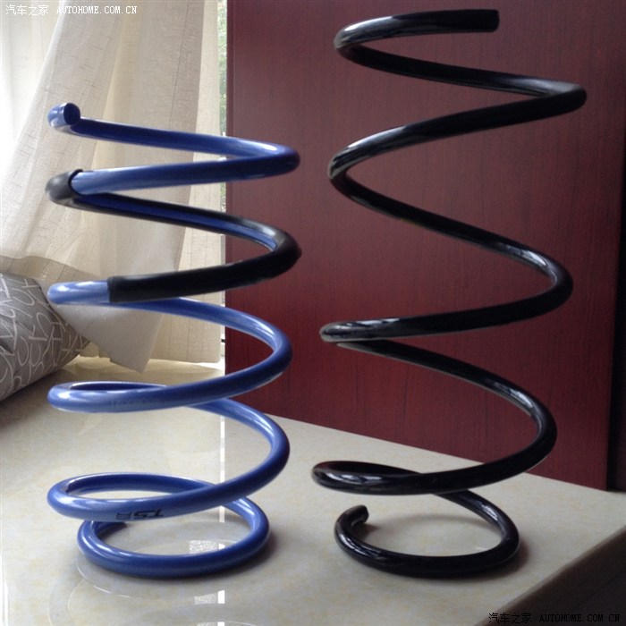

TS后短弹簧与花冠原装后弹簧。自然长度:TS长321mm,原装长352mm
TS前短弹簧与花冠原装前弹簧。自然长度:TS长293mm,原装长349mm

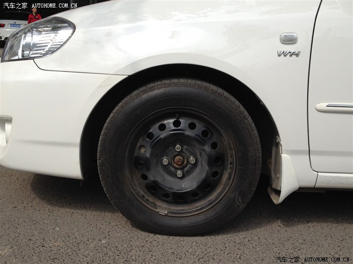

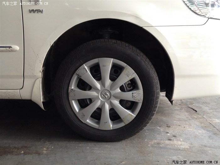

换TS短弹簧前的前轮

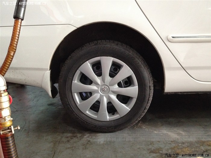

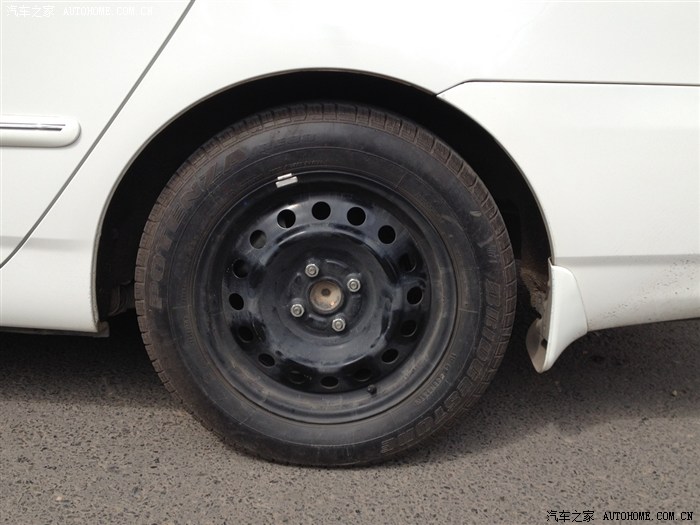

换TS短弹簧前的后轮

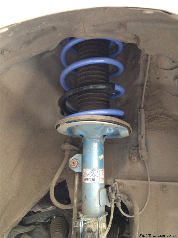

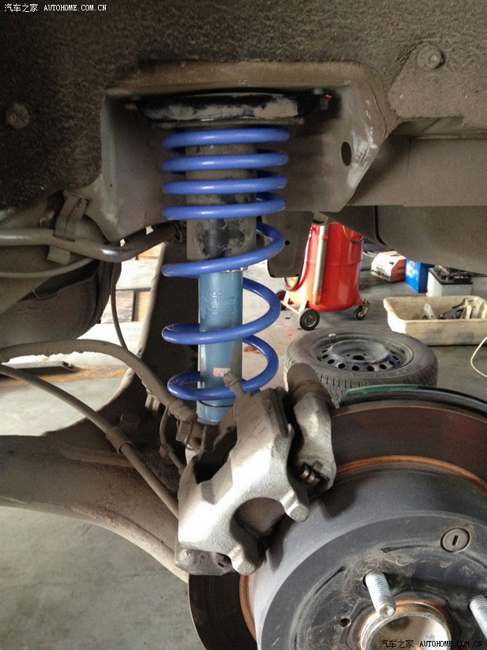

装上前轮减震和TS短弹簧
装上后轮减震和TS短弹簧

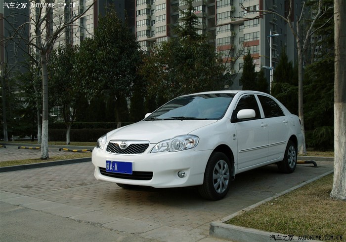

换装TS短弹簧前的整车效果,车身高啊。
换装TS短弹簧后的整车效果

车身平均降低了5cm,轮眉与轮胎间三指,换后车身离地高度12cm.
