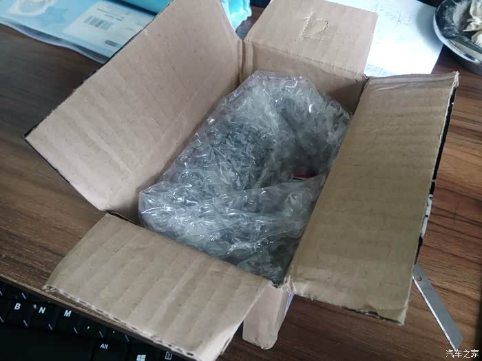

好了,哥要开始慢动作开包了!
你们知道开包的快感吗!一个字~慢~

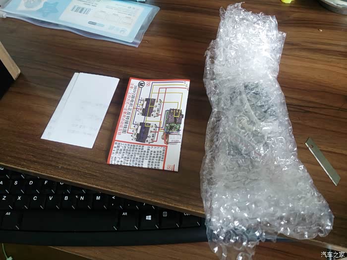

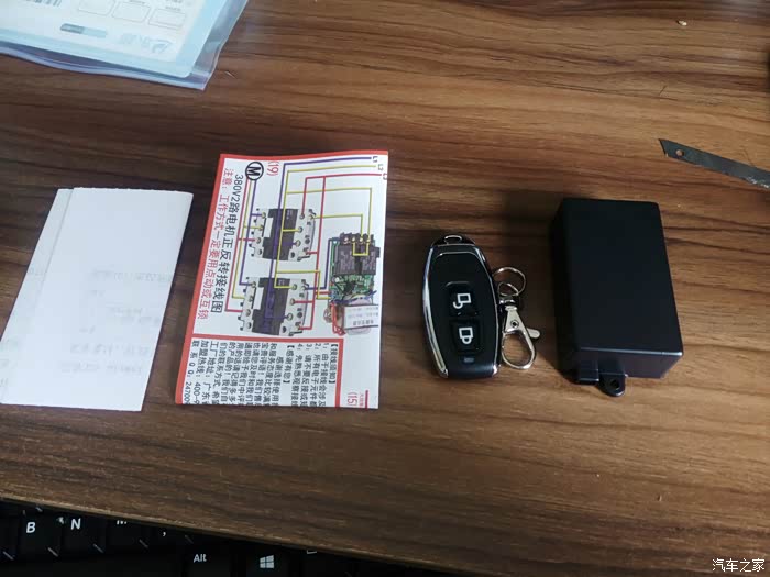

哎哟~还包的这么严实!说明书出货单先摆好!
慢慢来~~~记住,咱们要的是快感!
开完大包,咱们继续开小包!!!!快感不能断!

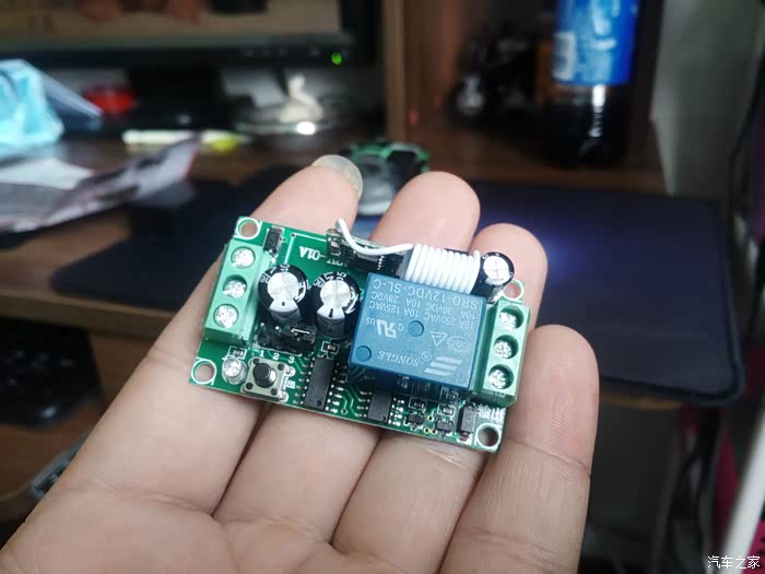

接收模块!非常小,可以很方便的隐藏在车上!

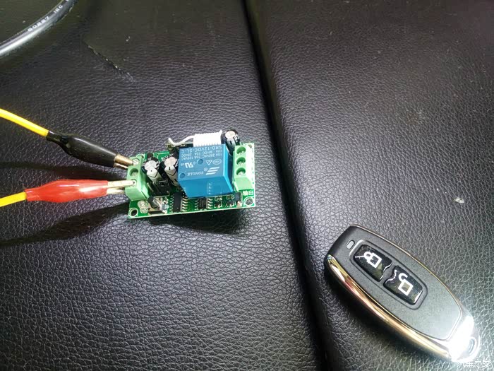

遥控器做工不错!很有手感!通上电试了下,反应灵敏,噪音很小!

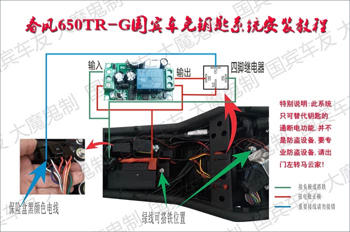

附上接线图,喜欢的车友可以自己折腾!如果不明白请不要问我,自己看图!

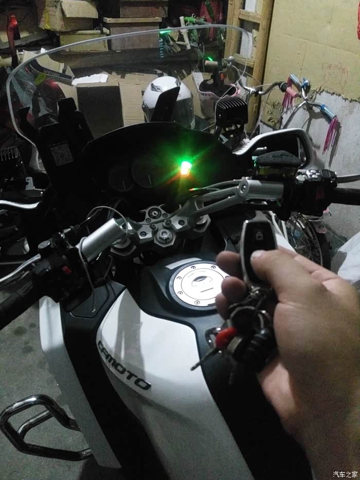

最后介绍下我改装完成后的功能,这个遥控替代了原车钥匙的全车通断电功能,同时还保留了原车钥匙同时也能通断电功能。那些扑上来乱拔钥匙的这下傻眼了!下面是我录制的一段视频,第一次录这东西,希望大家能不要笑我语无伦次!
