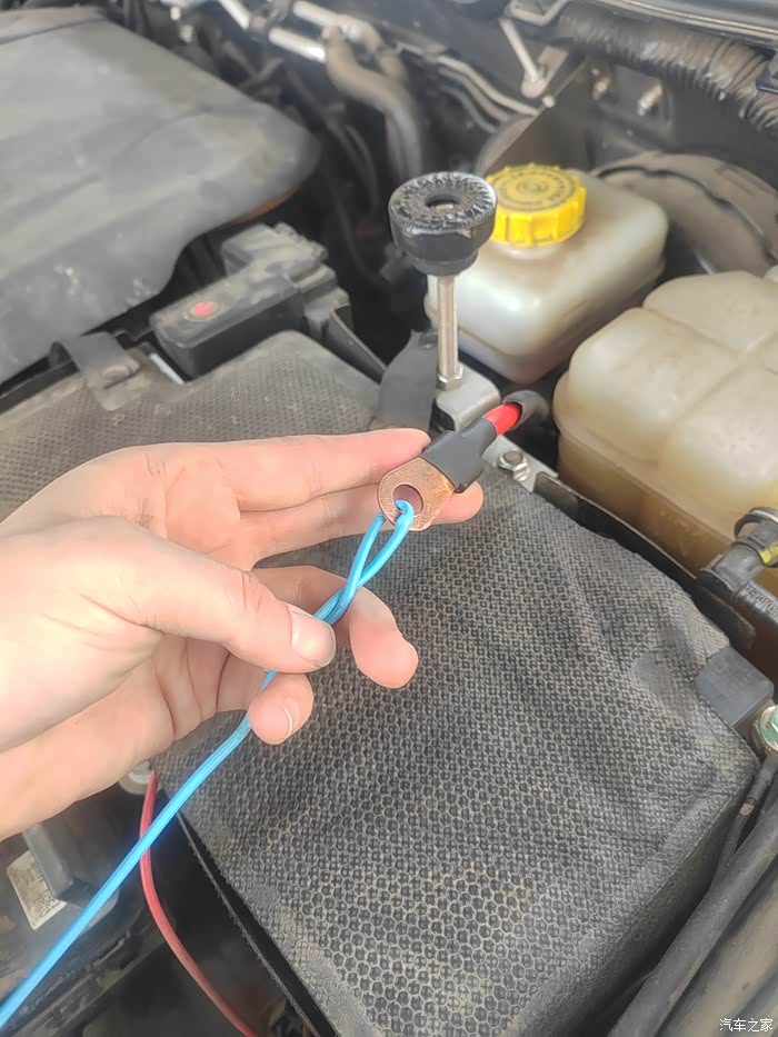

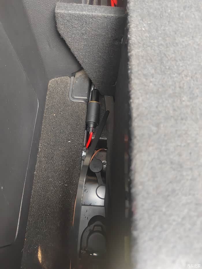

2,重点说走线,网上查了半天,两种方案。一种走大梁下方,从后备箱通气孔穿入,无损。但线比较长,另外再底盘要怕行驶的时候磕碰到,另一种,就是从防火墙皮碗穿入,远航老哥走的是副驾驶,穿入两根线连接主电瓶的线,因为他的电瓶在副驾驶。我呢,跟厂家确认,行车充电器负极可以就近搭铁,考虑线路最短,损耗小,最终锁定方案,主驾皮碗穿一根正极线接主电瓶正极,走一根线绰绰有余。用跟铁丝拧上线束铜鼻子,从驾驶室里朝外穿,很容易穿出来,非常容易。
主驾穿线,一定要从驾驶室朝外穿线
150A保险盒连接主点瓶正极

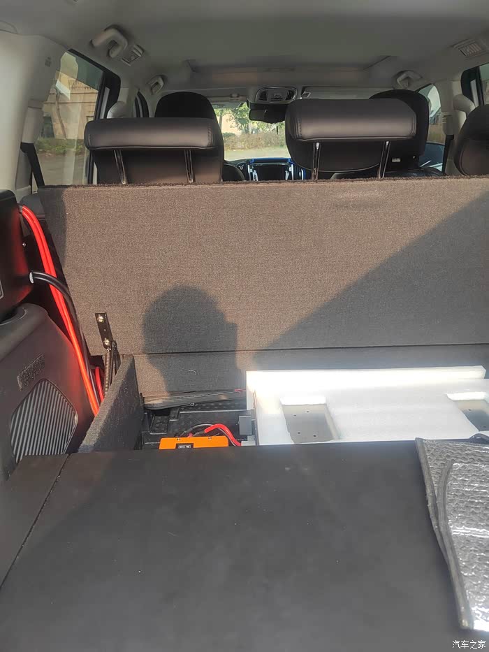

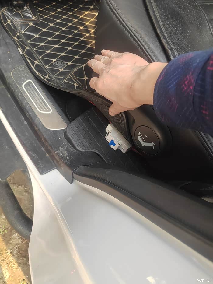

125A直流空开,我放后排座位底下,这样线路不用打弯,等于沿主驾拉直线进入后备箱。

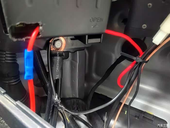

3,充电器负极搭铁在后备箱保险盒里。保险盒外壳开孔有点丑,别在意
行车充电器ACC取电直接从保险盒,控制器电流很小,直接通过保险取电。然后安装说明对接连线就好了。点烟器母头与行车充电器控制线连接。

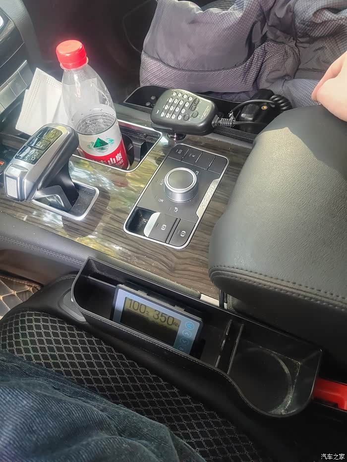

4,连接完的样子,外接库仑计由于长度不够,放驾驶台够不到。于是放扶手箱位置,正好有杂物盒,看起来也很方便。

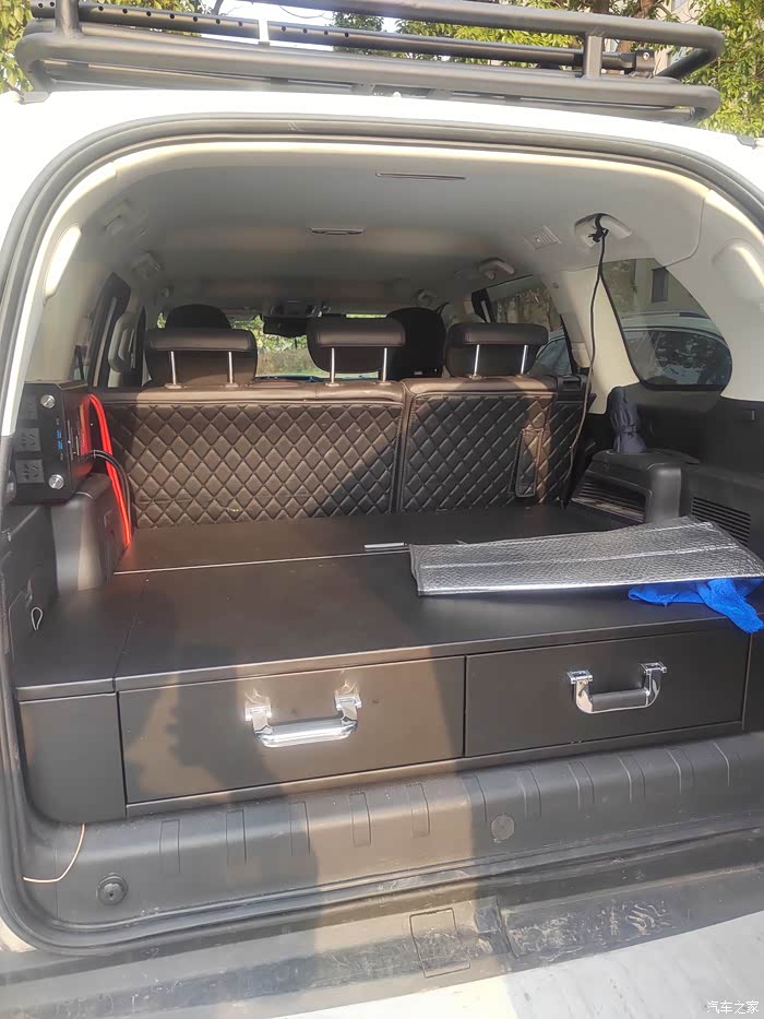

电池及行车充电器在魔盒前面一格
完工
