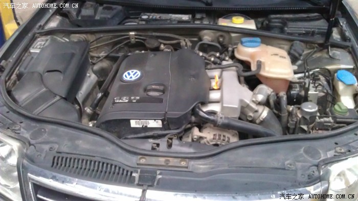

    看了坛子里几位TX更换正时四件套的帖子学到不少东西,几乎都是自购配件在修理厂换的。本打算到SSSS去换的,想想都几年的车了也没必要进站了,决定自己买配件更换了。。。。(上图)

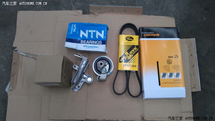

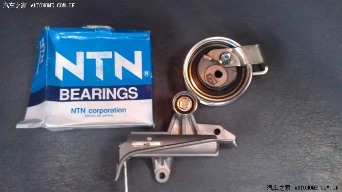

     在汽配城买的配件:马牌时规带、NTN张紧轮、NTN时规张紧器、原厂水泵总成、盖茨发电机皮带和空调皮带。

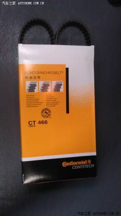

马牌时规皮带

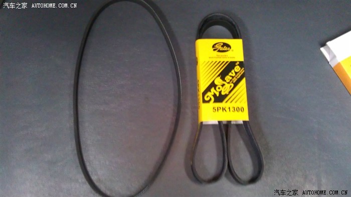

盖茨发电机皮带和空调皮带
张紧轮和张紧器(说是日本进口的

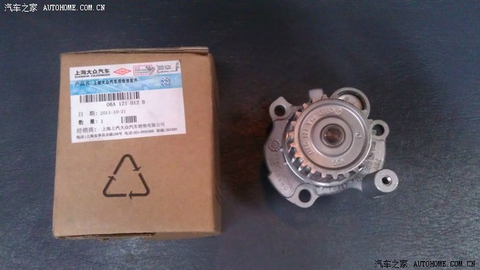

店主说是原厂水泵专供SSSS站的

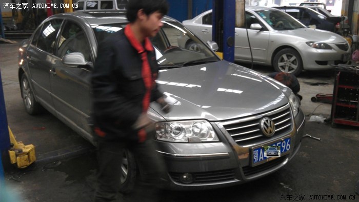

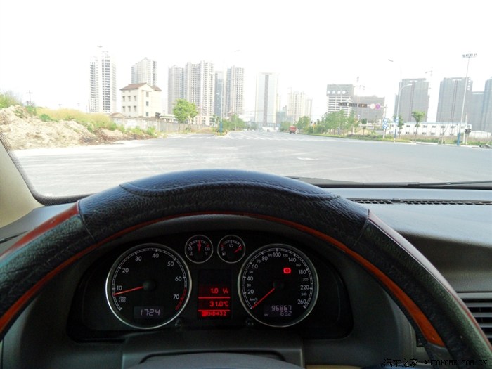

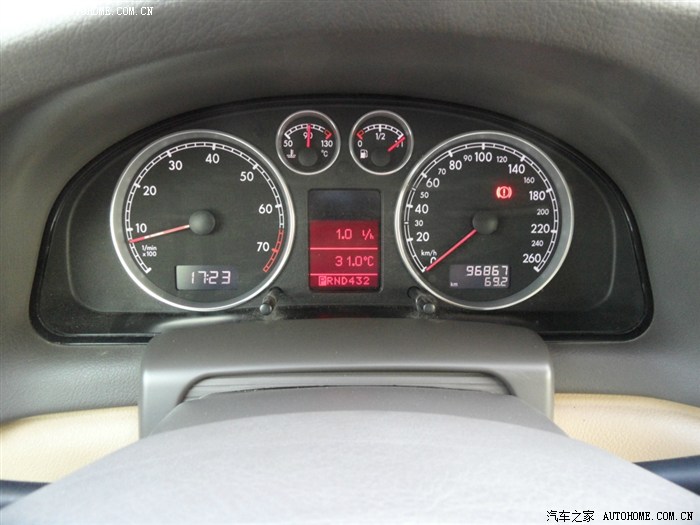

九万多公里了,该换了。

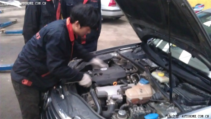

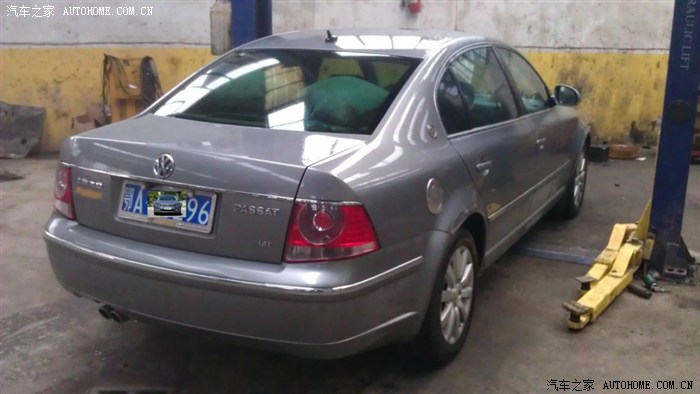

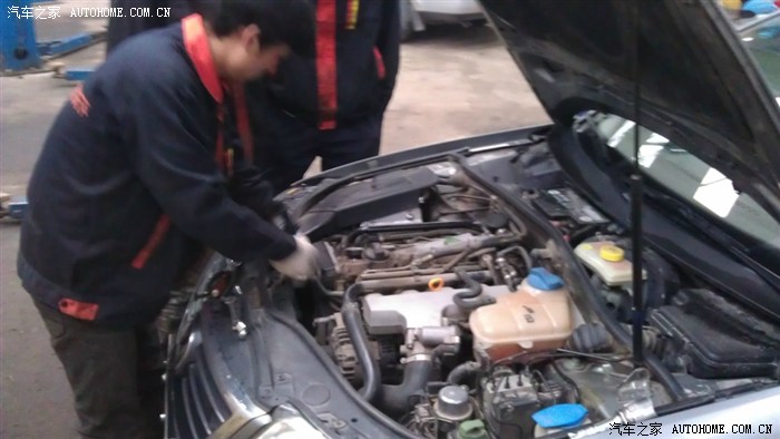

开工
估计还可跑两三万(既然拆了只好换掉)

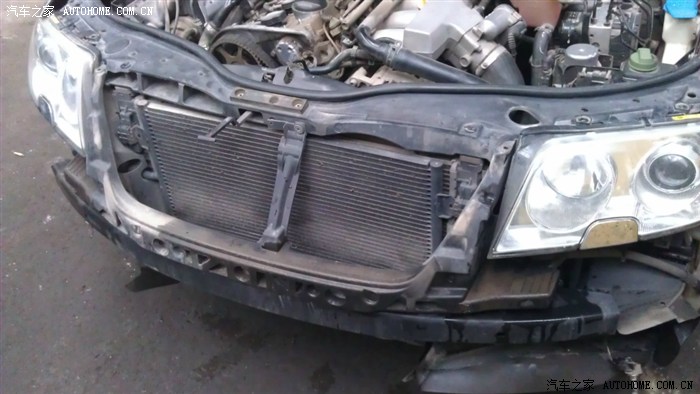

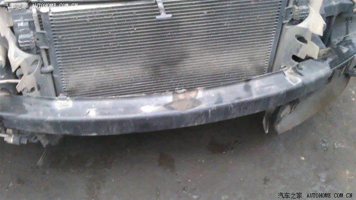

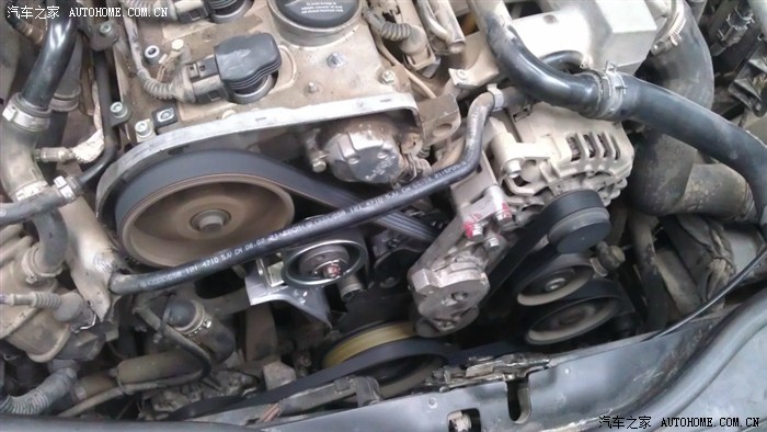

继续拆。。。

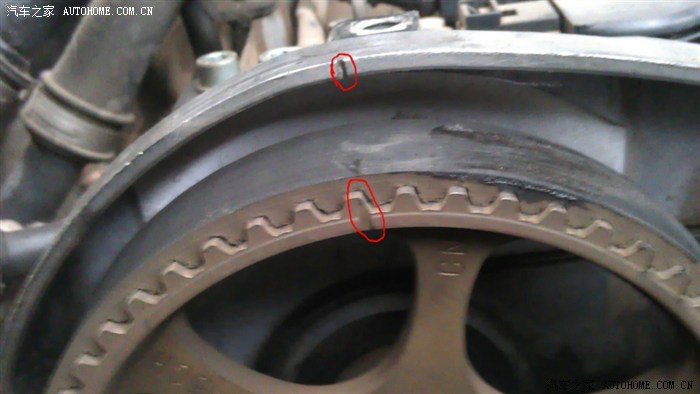

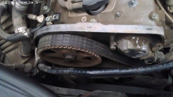

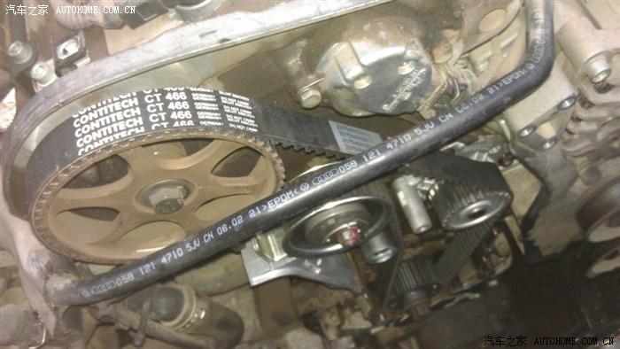

对标记!

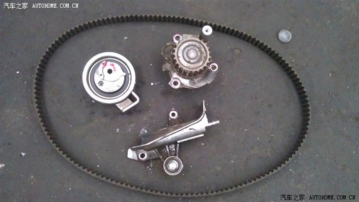

换下的四件套
换上的新四件套

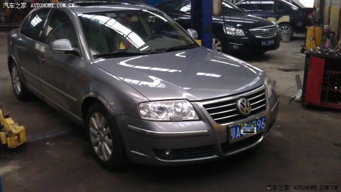

 小师傅还是蛮熟练的。历时三小时搞定,后面的换机油保养什么的就不说了。。。
