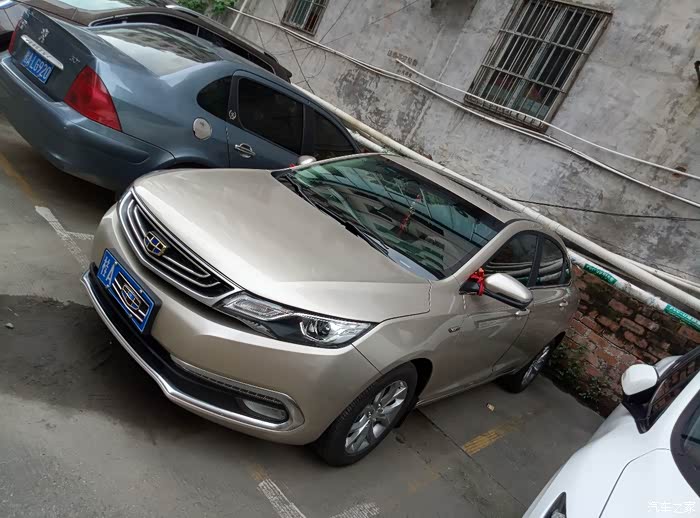

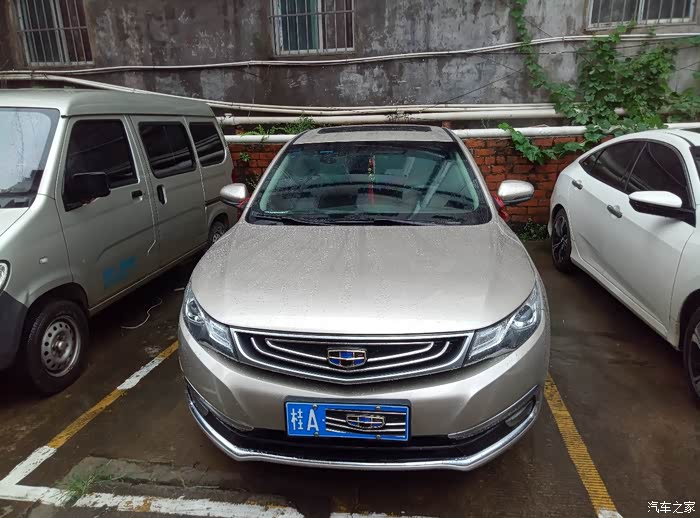

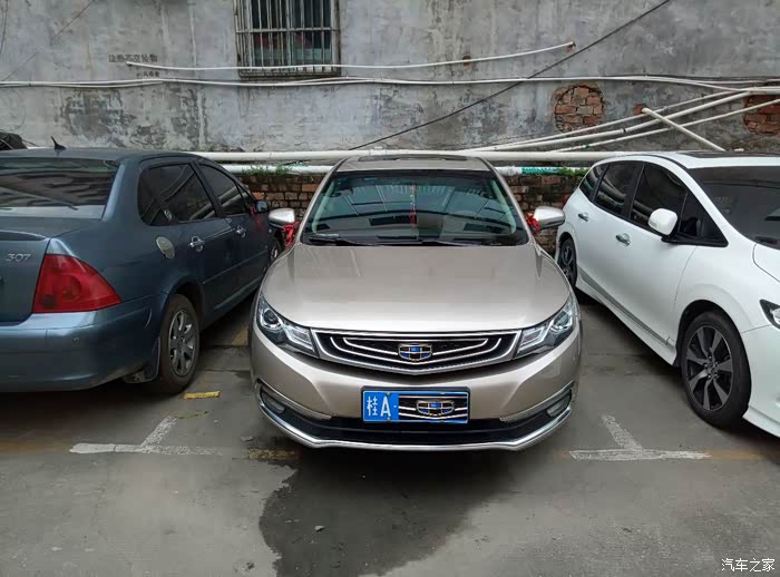

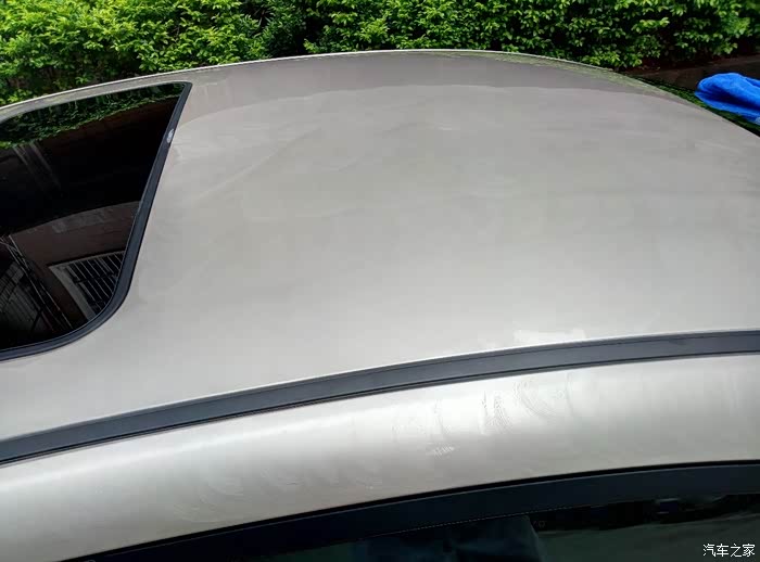

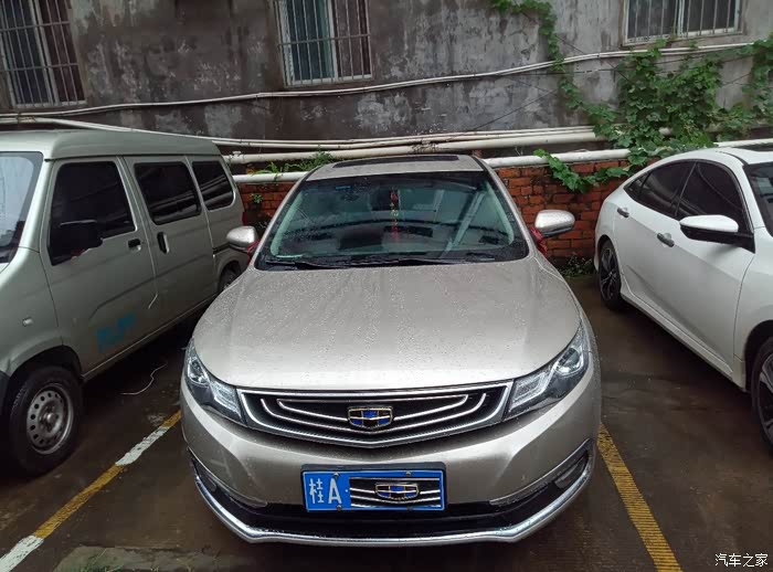

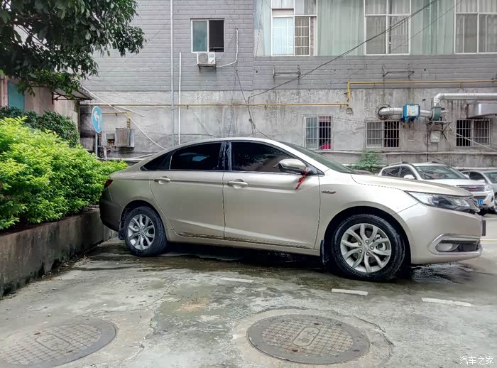

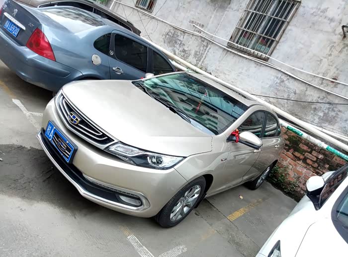

清洗前的样子~~灰蒙蒙的
帅帅的样子~~
亲亲的两兄弟~~

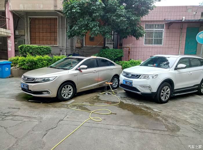

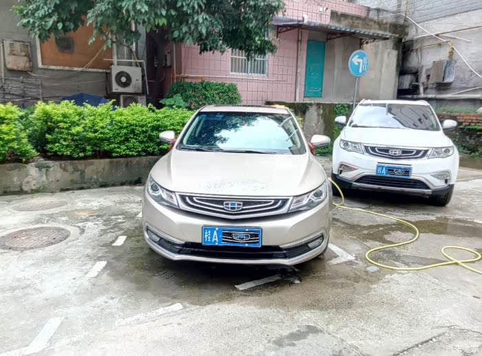

拉好水管,准备开干!
准备凳子~~哎矮个子别笑话哦

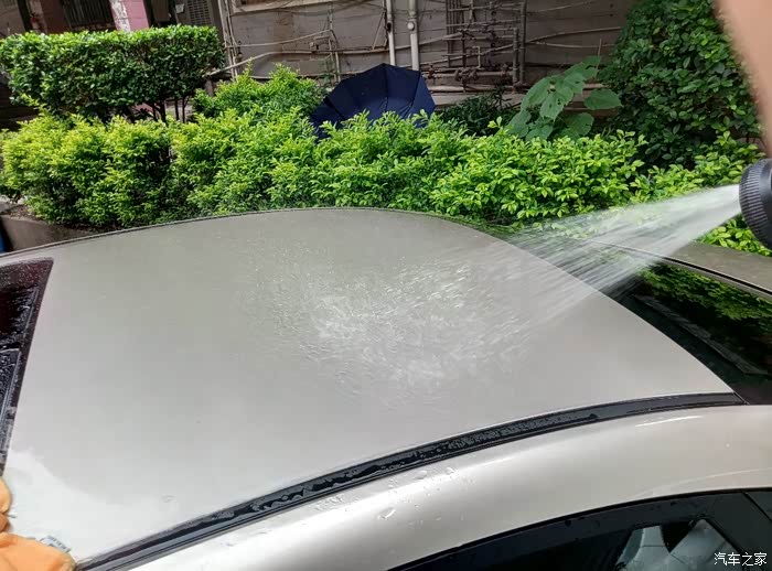

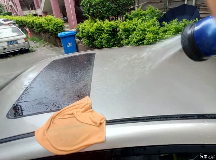

先清洗车顶~~~
有洗车神器就是爽

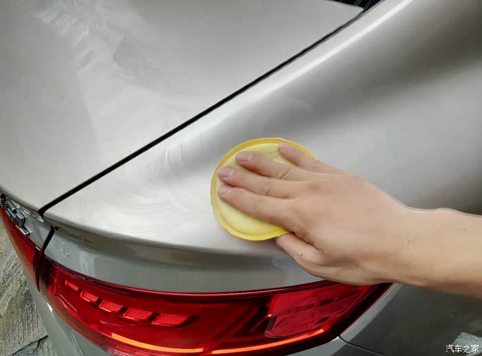

1、打蜡的顺序可以从车头到车尾,或是车顶到前后左右,方便识别哪片是打过蜡哪片没打过蜡就好了,个人爱好吧!
2、打蜡方法:手工涂蜡可以采用螺旋型行扫描方式进行。
3、涂蜡后15——30分钟(具体需要根据气温等实际因素进行考量)应用干毛巾进行擦除多余的蜡层,因此涂蜡面积不要一次性涂一大片或整车后再擦车身。如果蜡层过干燥再使用毛巾擦拭一来比较难擦除,二来也容易擦拭用力过度造成车漆表面损伤。

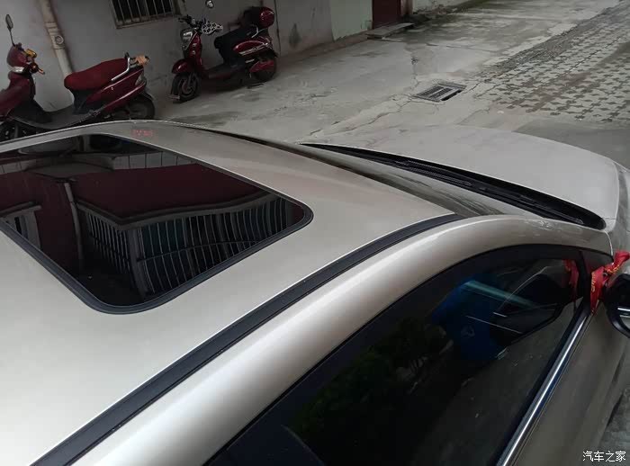

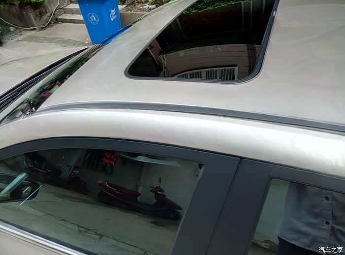

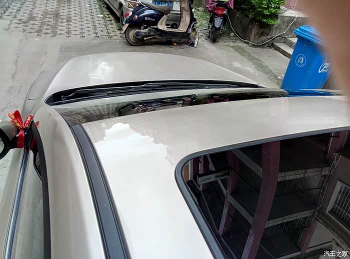

先对车顶进行涂蜡~~
天窗~~满意十足

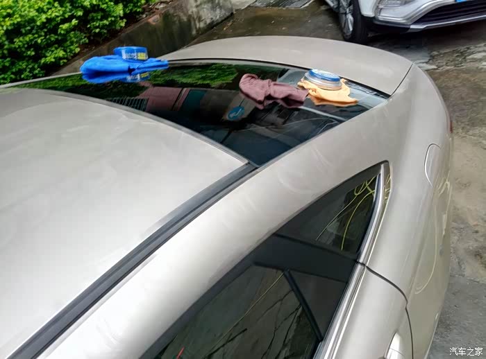

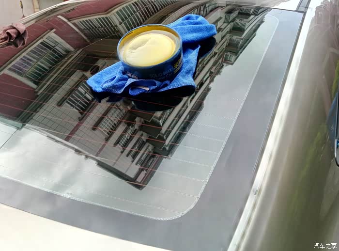

作案工具~~最好不要放东西在玻璃上,风吹等跌落到车漆上就得不尝失了。

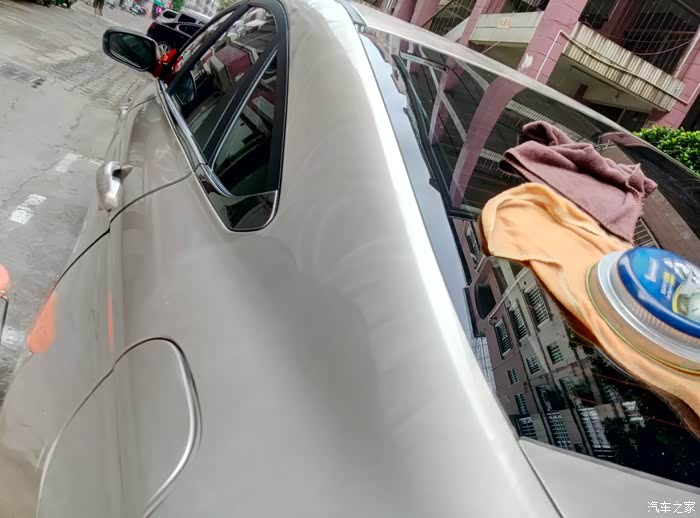

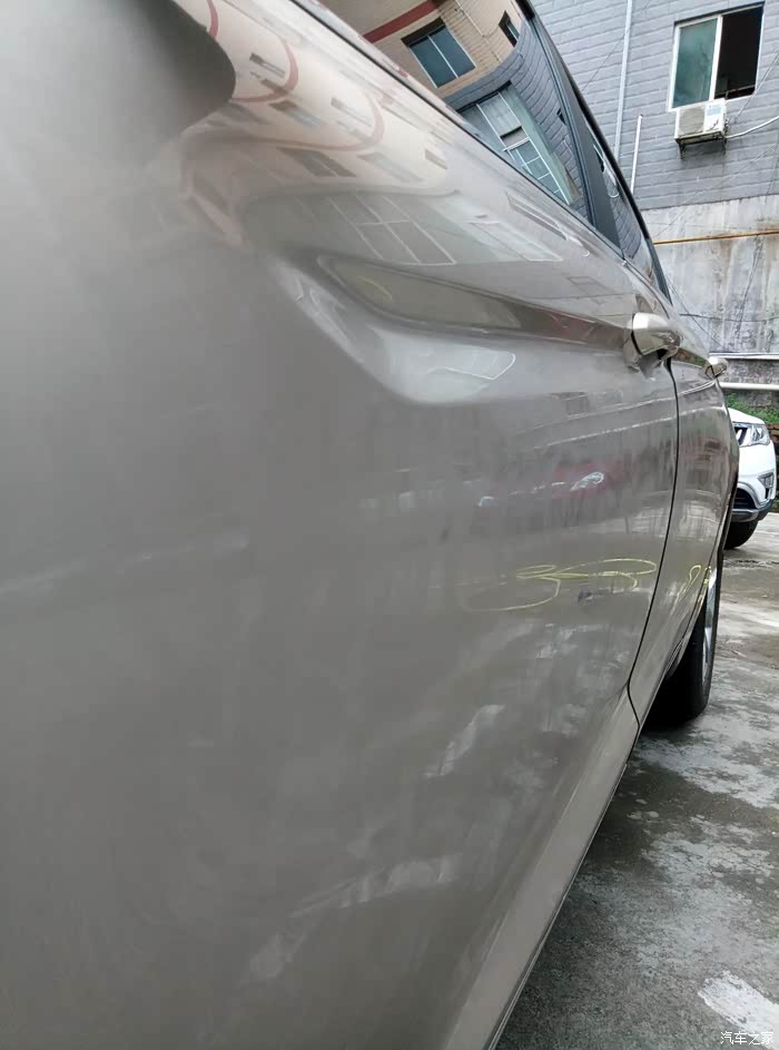

车身侧面涂蜡
后尾箱盖了~~~

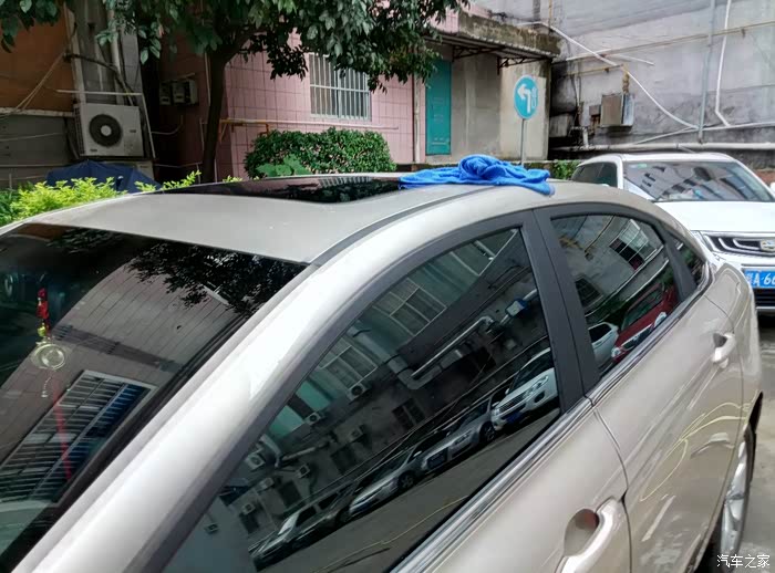

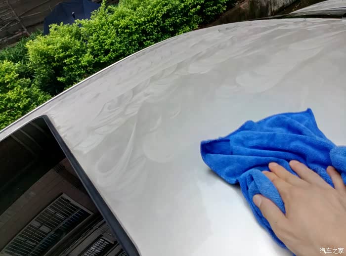

返回擦拭车顶了
擦拭中~~

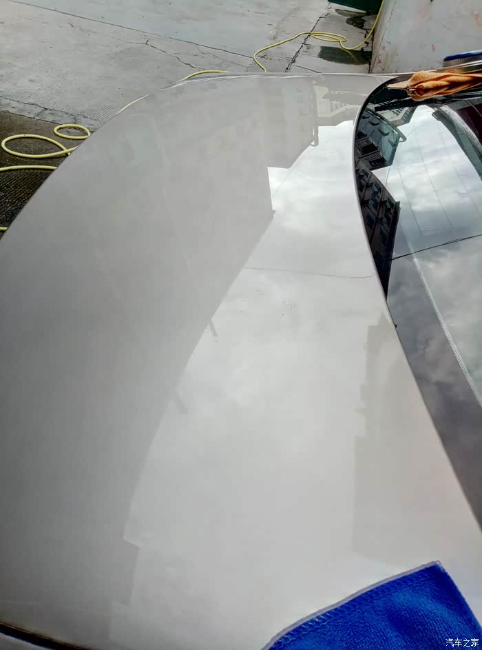

看车顶擦拭后锃亮锃亮的~~~
依然帅帅的天窗

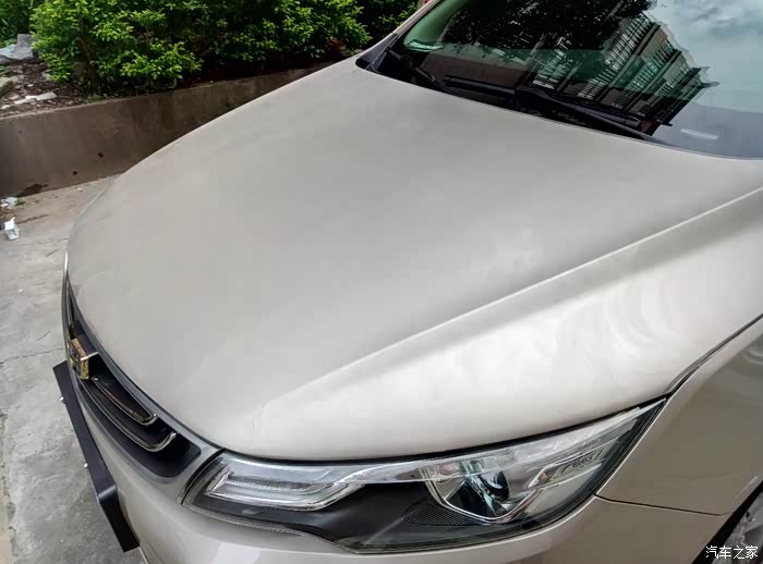

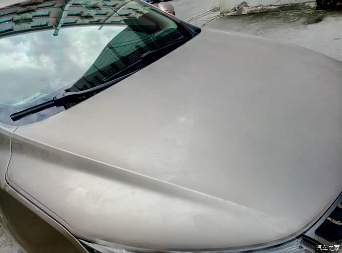

引擎盖涂好蜡的样子~~
神采奕奕的舱盖
擦拭后金灿灿的引擎盖~~
超亮~~爽爽的~~~

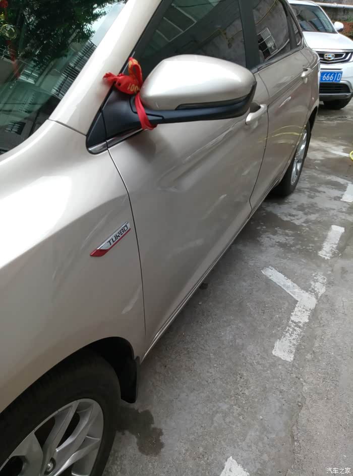

杠杠的腰线~~

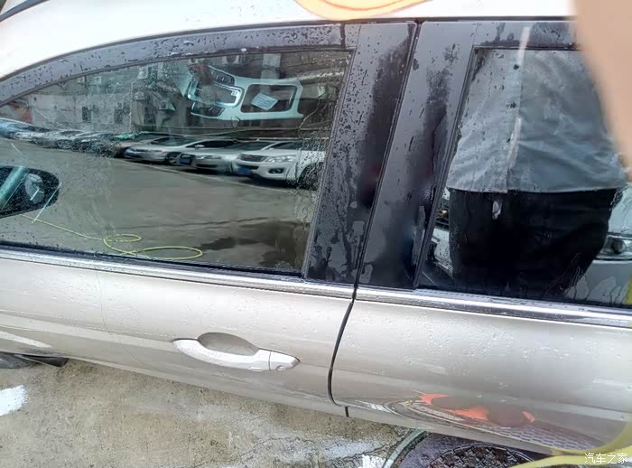

车门也是锃亮锃亮的

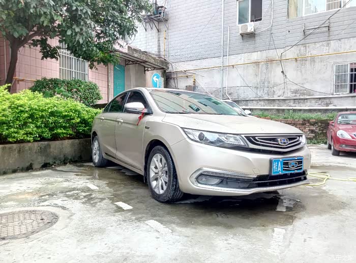

搞定了~~~
好喜欢你帅帅的样子~~
还你漂亮的嫁衣~~~

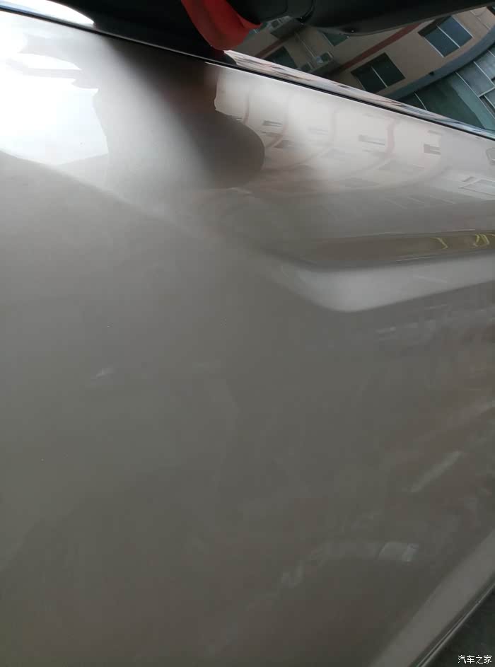

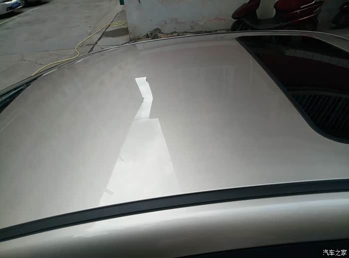

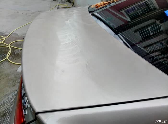

昨夜的雨化成今晨的珍珠轻轻的附在我们GL的身上~~那丝丝顺滑的感觉真的无法言语~~
看着这么美妙的流痕~我的心美滋滋的~~付出就有回报
