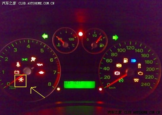

下面07款的工程模式图,图中黄色方框中的就是低温警告标志

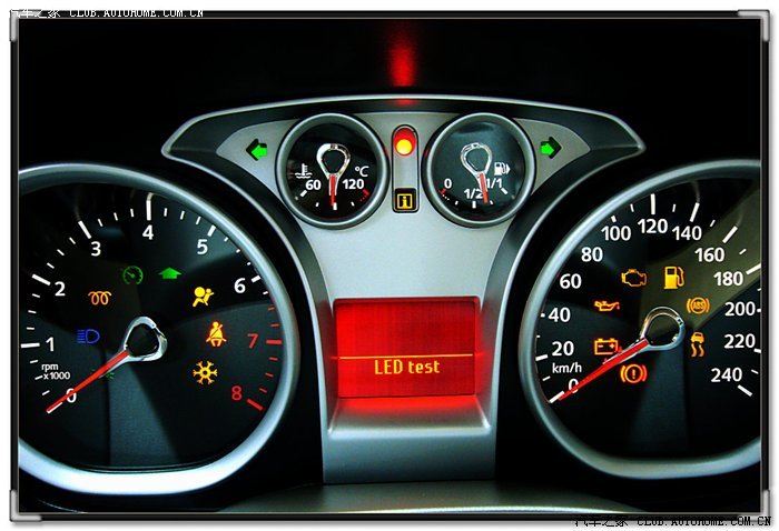

这是09款的工程模式,大家赶紧看看自己能不能认全,认不全的话抓紧回去熟读车主手册100遍……
感谢土得掉渣渣供图
这个灯的目的是提醒驾驶员注意,室外温度已经接近或低于冰点要及时检查车况并且在行车时注意安全
