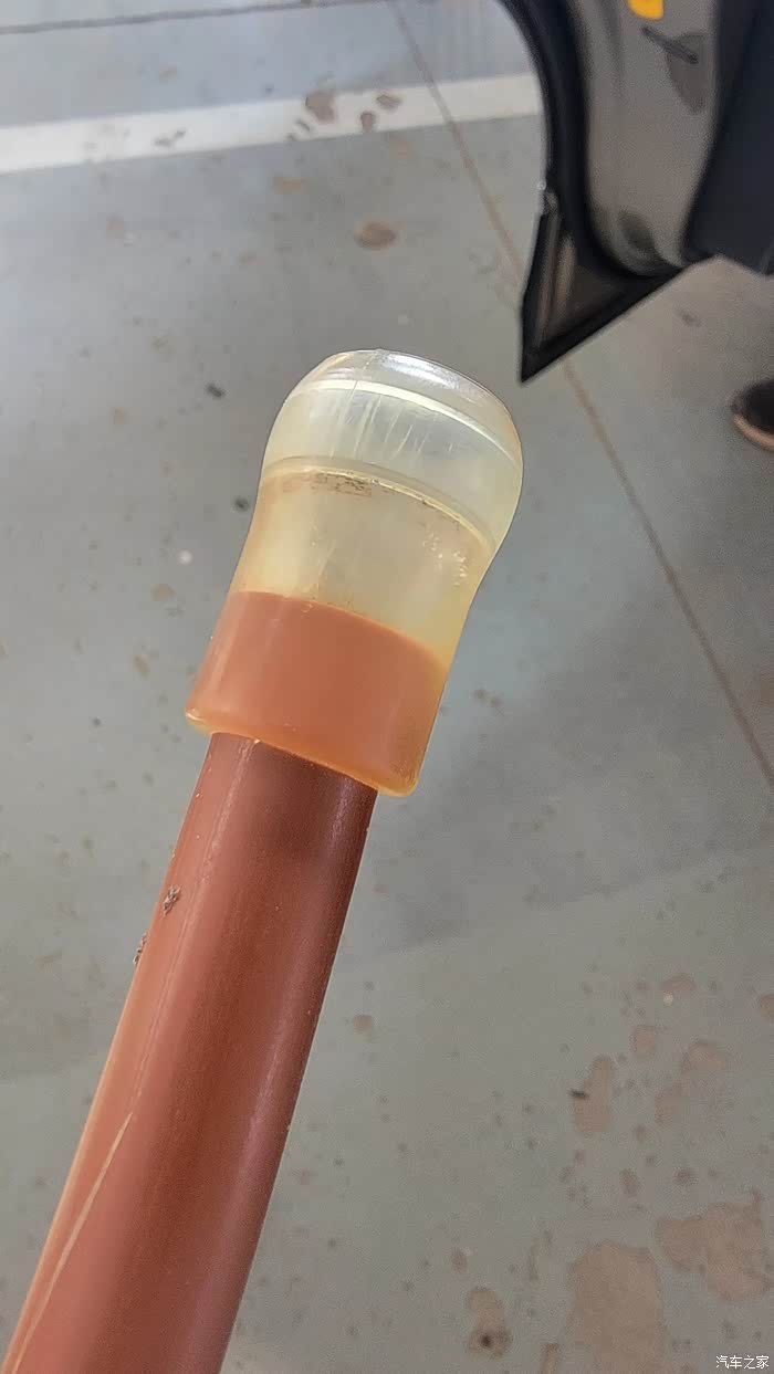

这个是论坛里一个兄弟发的他排水管接头老化破损的照片(不是我车啊

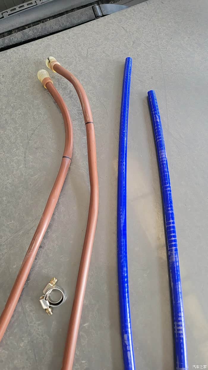

先看看我选定的改进款天窗排水管,是不是材质看着很不错
一体化接头,不跟原厂那个接头跟管子是分开的,容易导致破损漏水,后面有原厂排水管的照片,大家可以看看

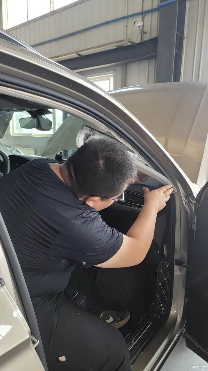

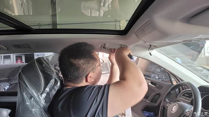

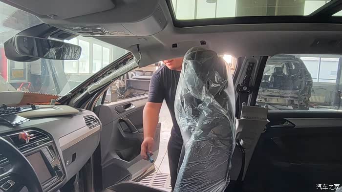

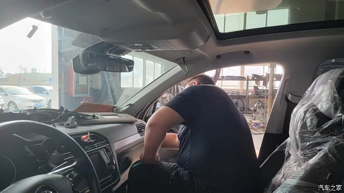

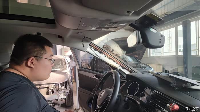

需要把化妆镜,顶棚把手,A柱内饰板都要拆掉,要不顶棚没法揭开,还是有点费事的,如果你不熟悉车型,拆都拆不开

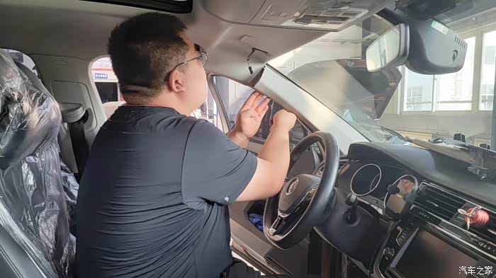

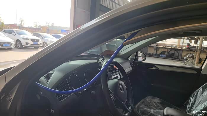

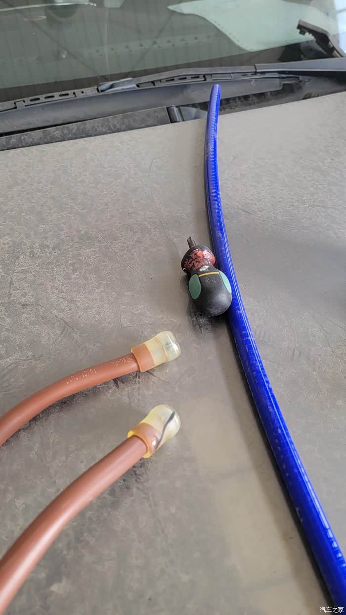

新管子接上去了,满心欢喜的时候,又发现个问题,排水管下端怎么插到前档下的缝隙里去?

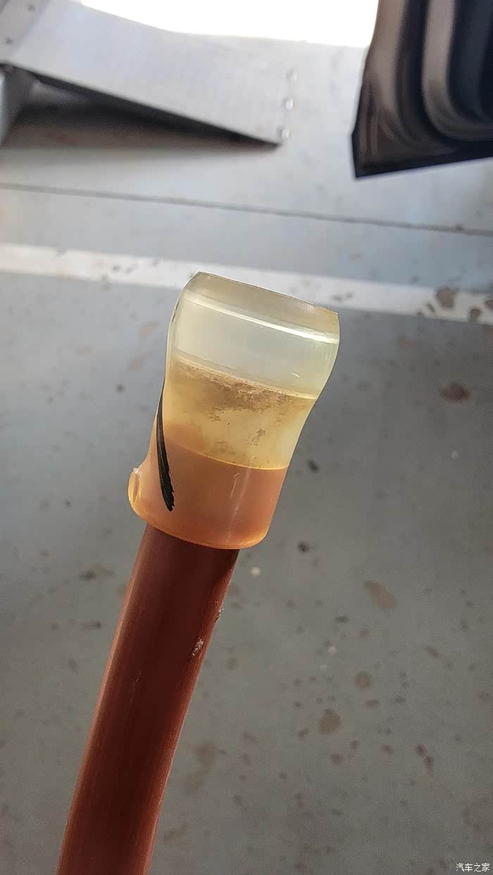

我原车这个接头目测还完好,不过管子已经开始老化发硬,听师傅说,这个管子老化发硬,还会变短,也会导致破损和漏水,所以主动更换也是对的,当然,很多人是没有这个意识的,直到漏水才处理
转个圈检查,接头也是完好的,说明我这个管子品质还是不错的
对比一下原厂管子和改进型的管子,是不是材质差异很大

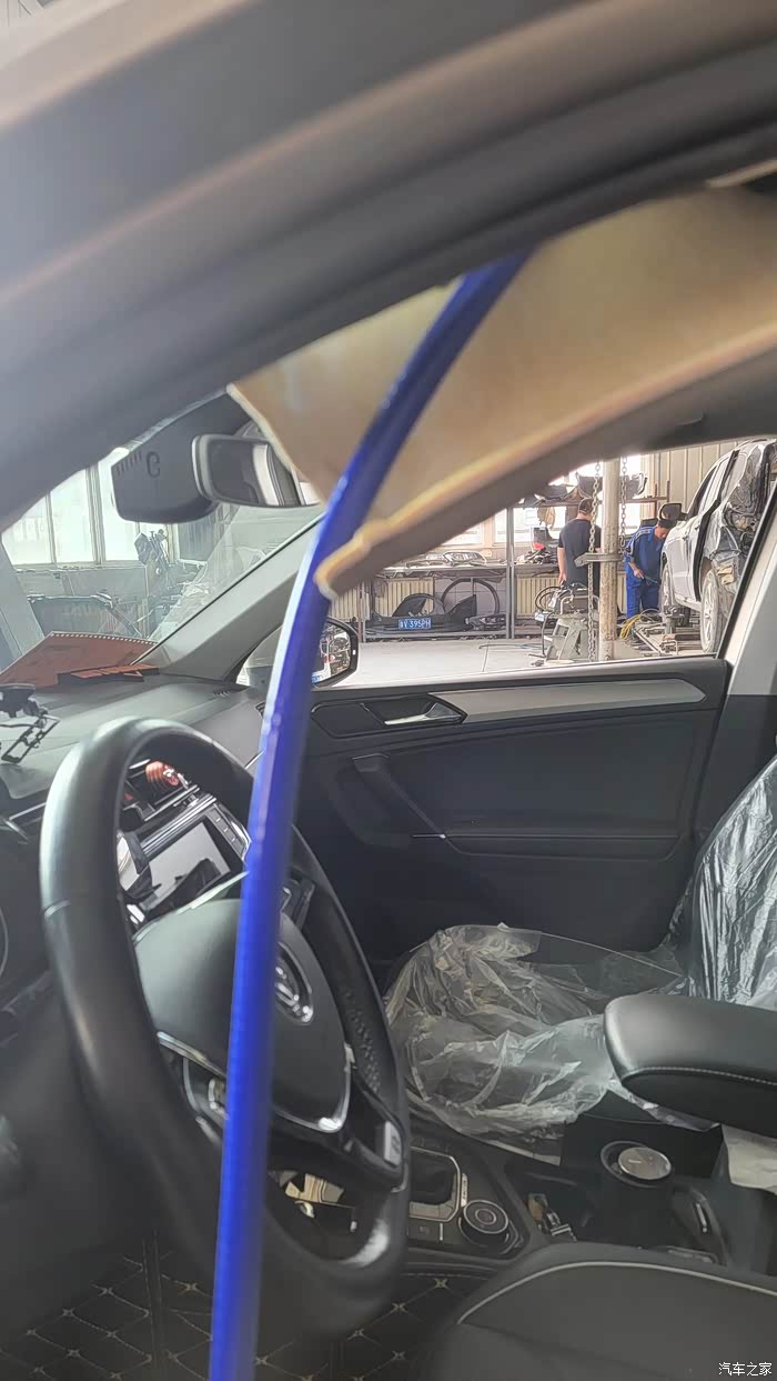

正驾驶这边弄明白了,副驾驶那边进展就快很多了
准备抽出旧管子
很快就进入收尾阶段
全部弄完,师傅还仔细的对两根排水管都进行了排水测试,测试效果非常ok
