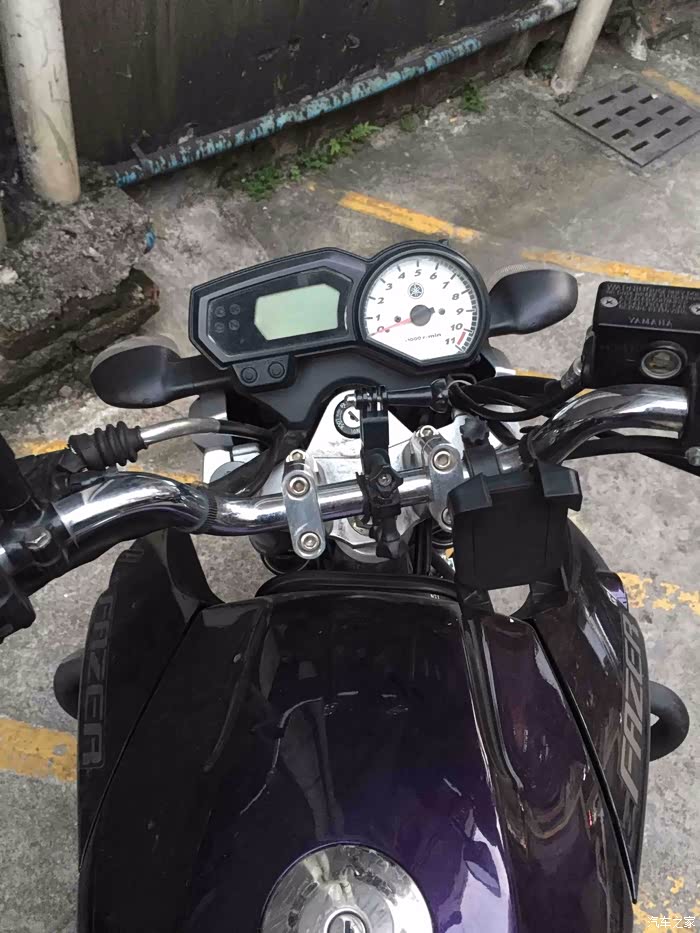

1.车把比较低矮,长途比较累肩膀。超过300公里的长途停车非常累。姿势有点前倾.要么换车把,要么加高车把.

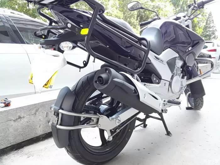

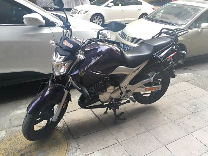

1.前后加装美观贴合完美挡泥板.如果不加的话雨天一脚。一背都是泥。
2.加装后货架.见仁见智 可以挂箱子也可以挂边包。不挂的情况也不会影响美观

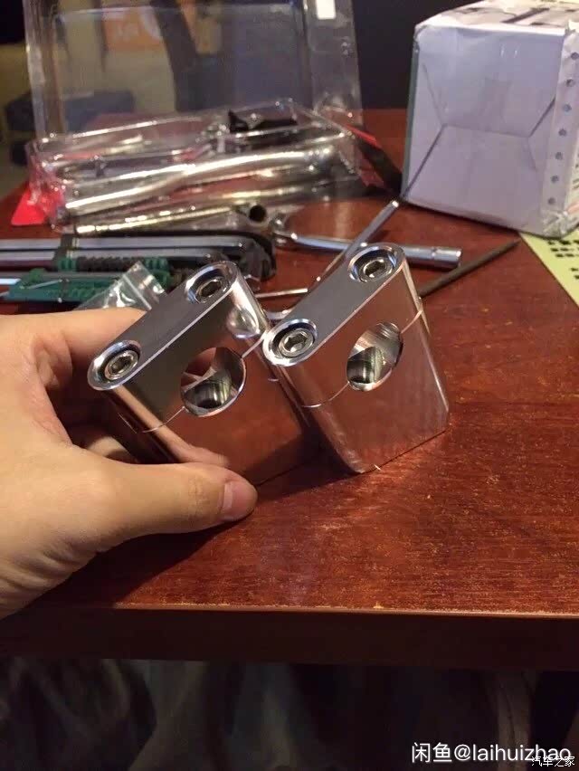

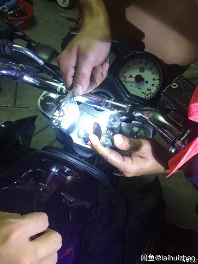

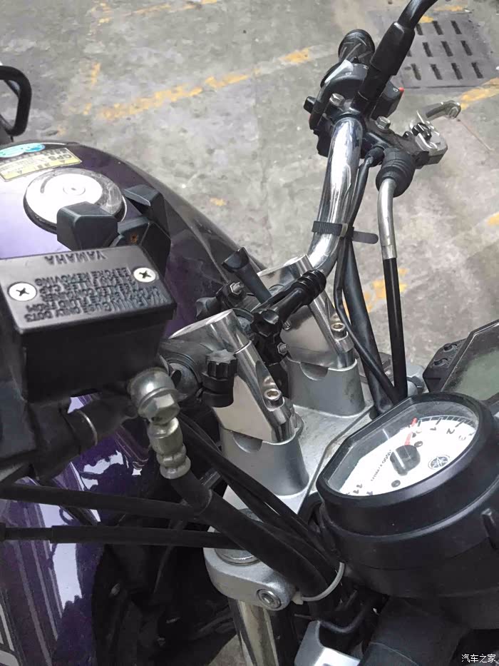

5.车把加高.车把加高之后行驶舒适度提高了一个档次。长途不累市区好超控。很多人都想换车把但是 换警版的车把就要换油管 离合拉索,比较费钱,也费事 也比较麻烦,用加高码就非常不错了无损安装,亲测加高后跑500公里肩膀不累,但是屁股还是疼。车子好像也好看了不少。

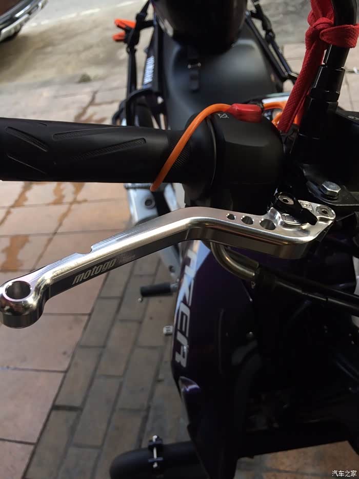

8.换离合拉手。比较宽而且力度可调 比较好用

后档。高度自由高低
加高车把。长途旅行必加!!!
施工
效果

侧看45度

拉手.可调刹车软硬.离合软硬.
