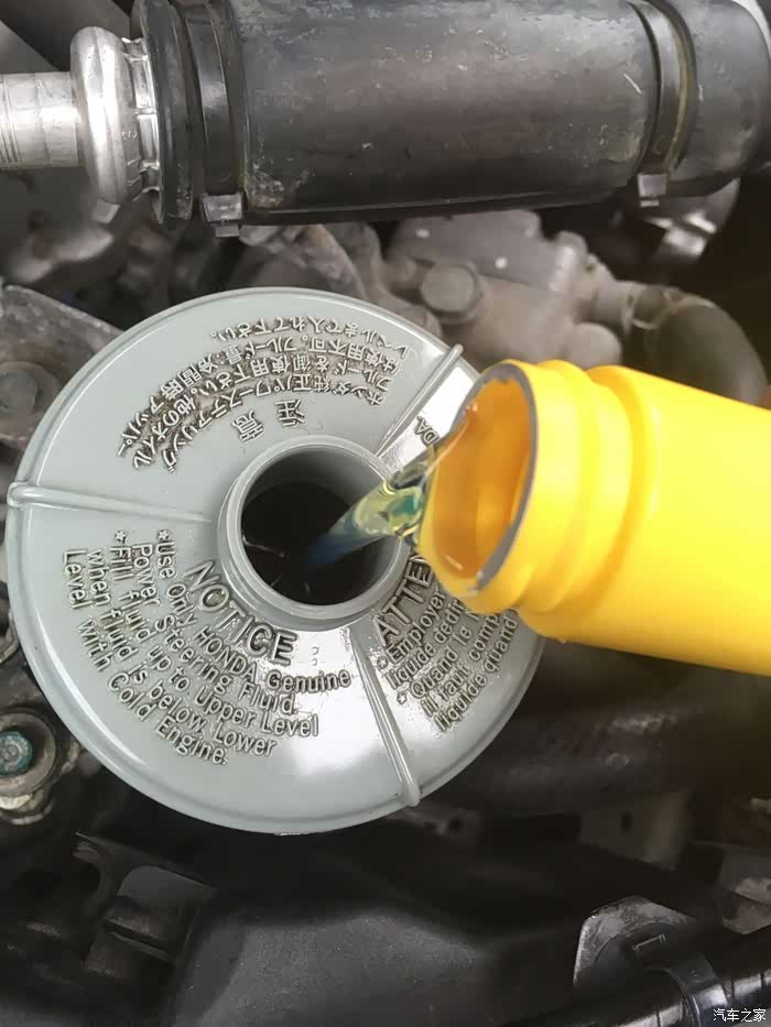

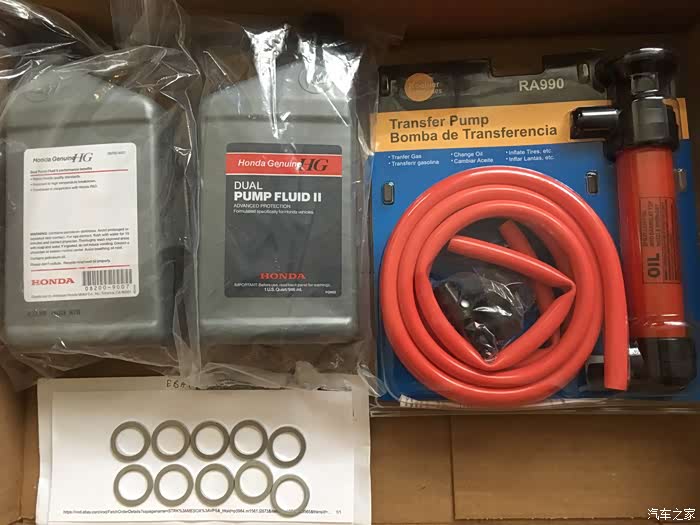

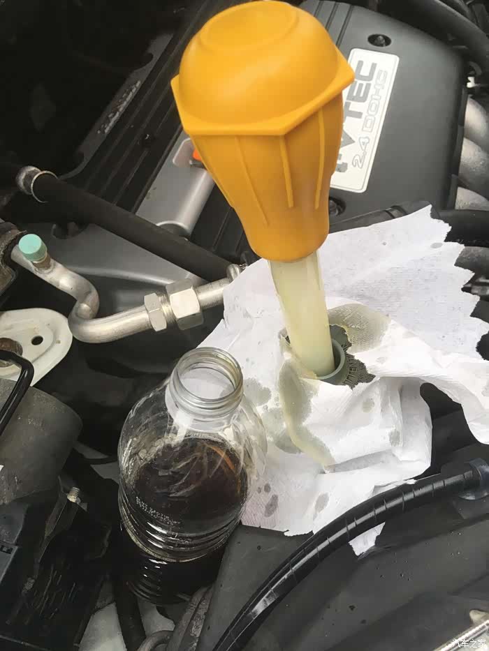

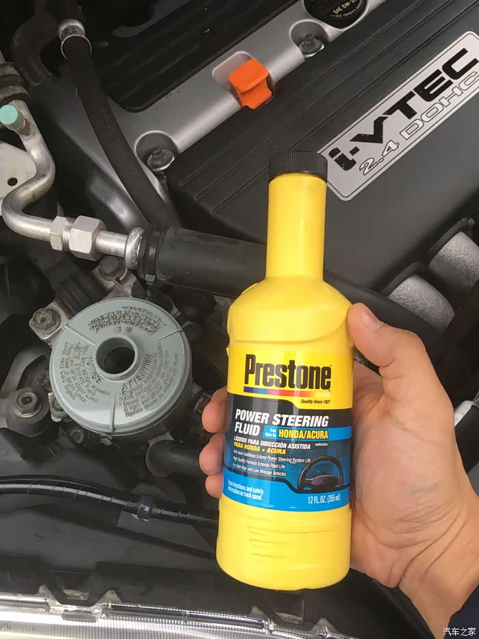

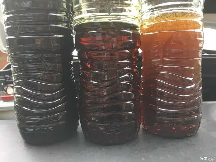

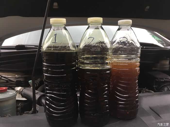

今天这个帖子来个传统项目,DIY换转向助力油,这个之前已经在思域上做过,也在跟CRV同平台的讴歌RDX上做过。依然是正常从转向助力油的油壶里抽油,完事再加上新油。我从查到的以前的保养记录来看,这车之前从来没换过转向助力油,希望这只是因为以前车主在小店换过,没留下记录吧。老车自己换油,就以经济实惠为标准了。用的是百适通的本田/讴歌专用助力油,价钱大约是本田原厂油的40%。我是以一周为间隔,连换三次,这次也一起把这三次换出来的油晒一下吧。我知道换的最彻底的是该把车子架起来,拔出助力油壶回油管,从那里放出来,不断加新的。不过我这就图省事,用简便换法了。

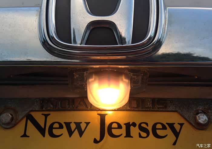

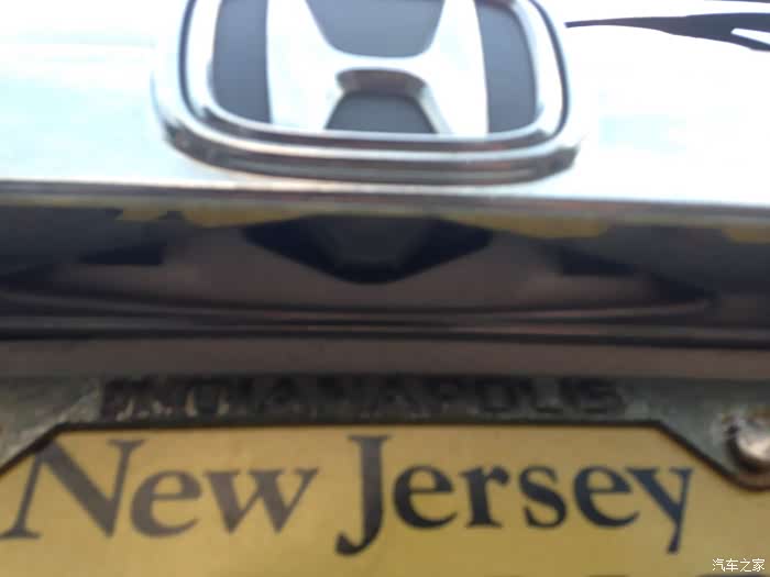

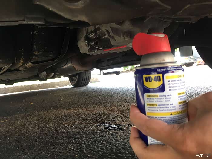

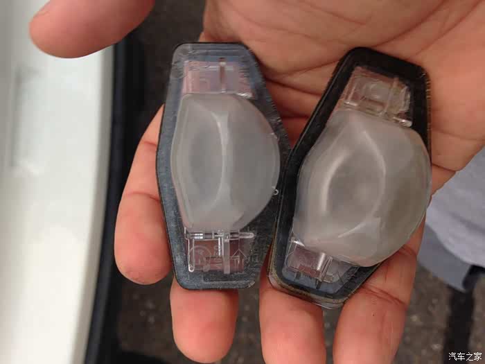

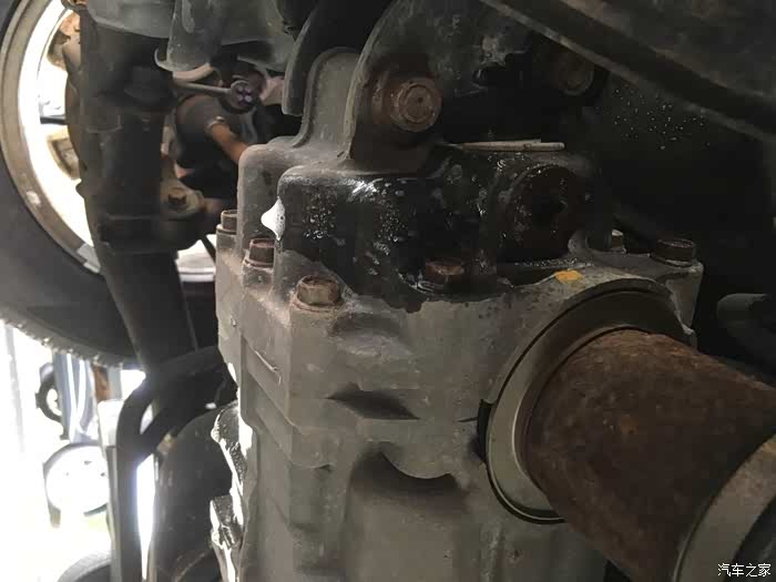

最后再加上点别的项目,给后差速器的加油和放油螺丝喷一喷WD40,为下次换后差速器油做准备。还有个换后牌照灯的几张照片。换的原因是这代CRV的后备箱开关太靠下了,而牌照灯却在一般开关的位置,之前肯定被人当把手掰过,灯罩塑料卡子断了,我用胶粘了下临时用用,买了个新的换上。

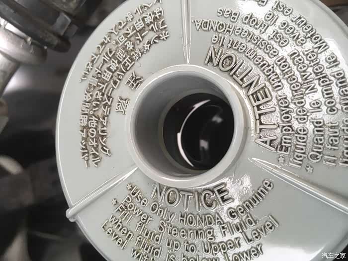

开工
油壶。

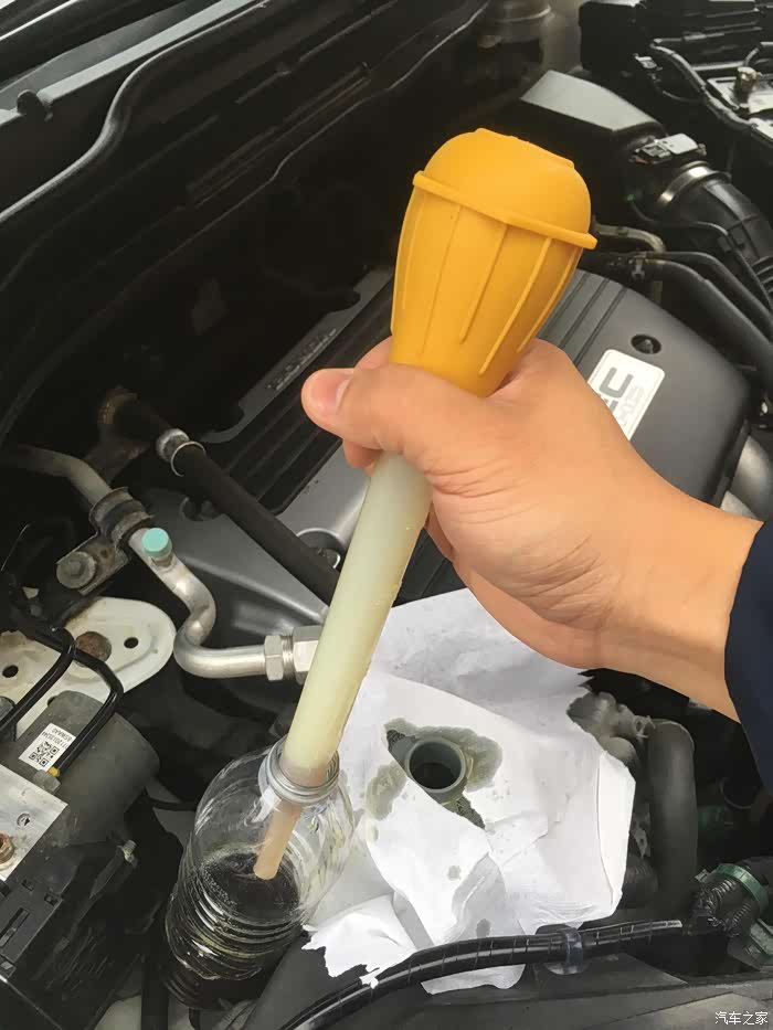

周边用纸围上,吸油,灌到瓶子里。
周边用纸围上,吸油,灌到瓶子里。

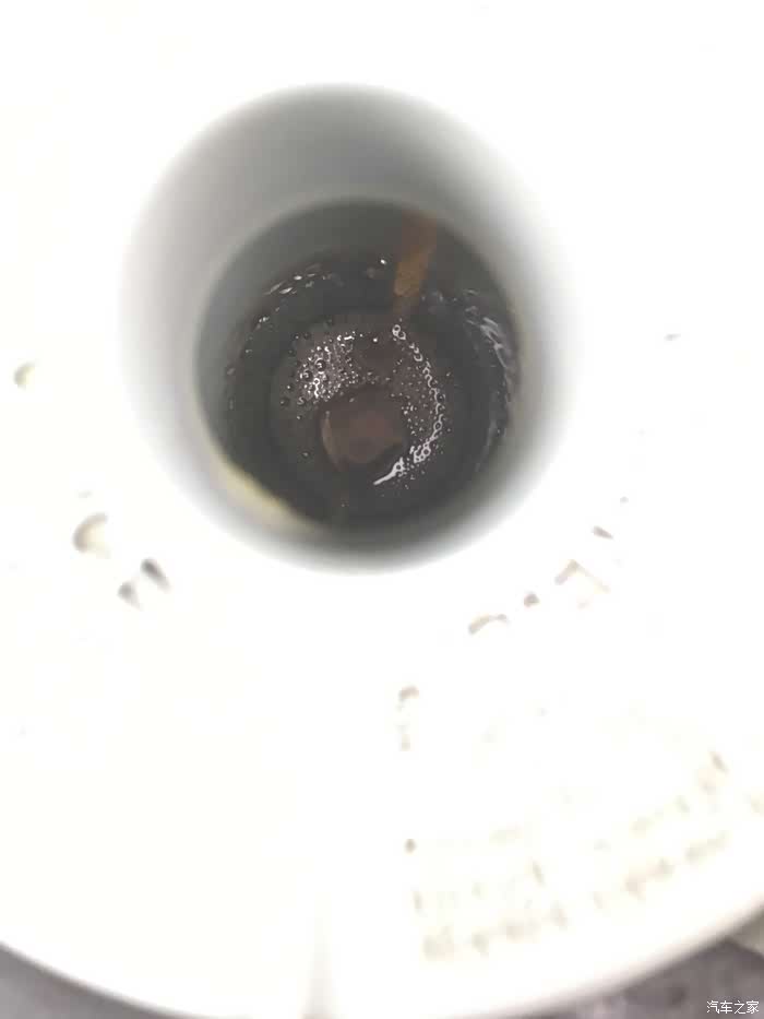

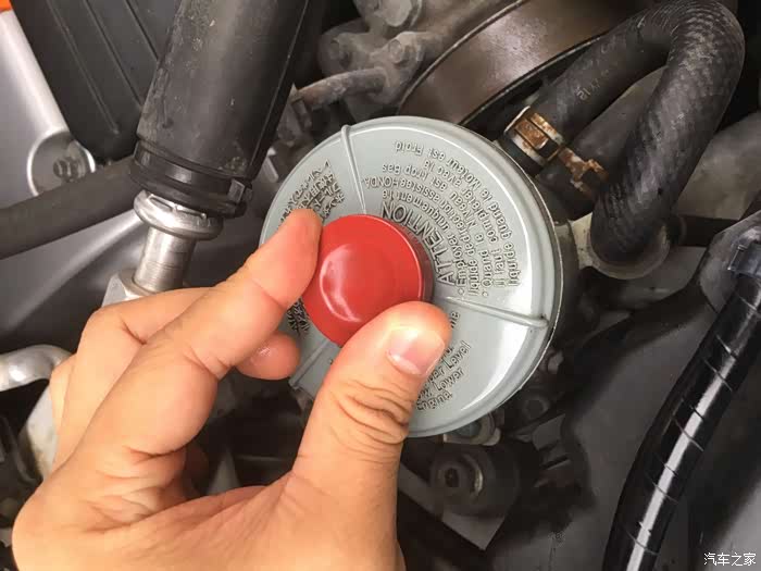

打着火,轻轻打一打方向,多出些油。

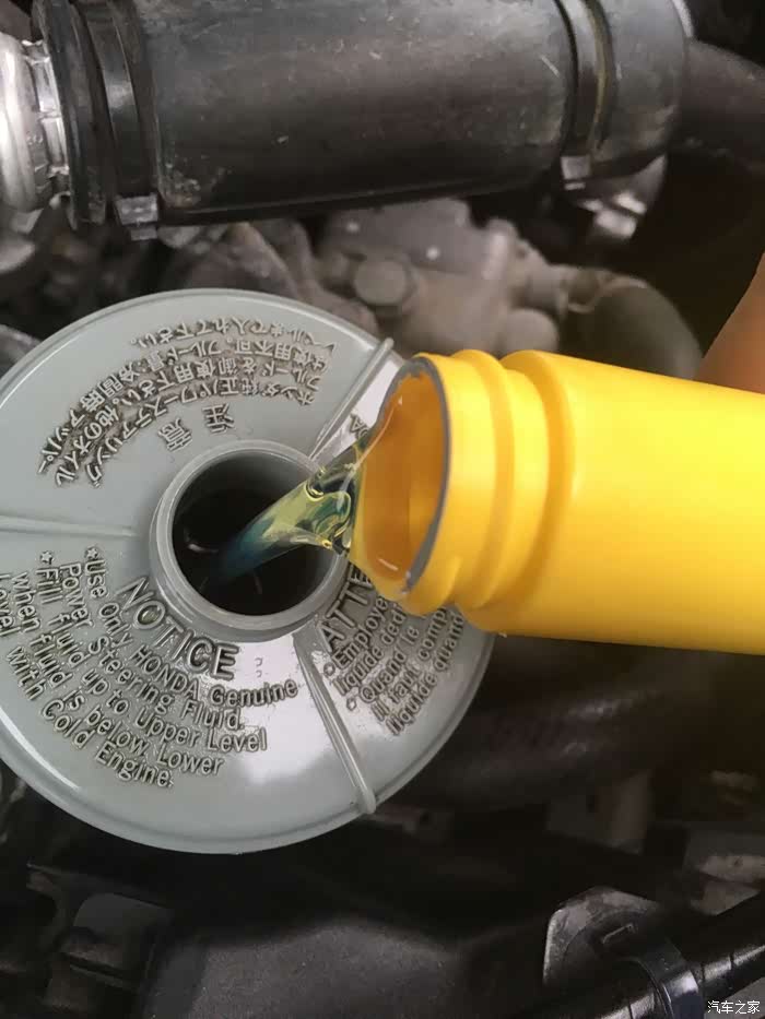

然后加新油。
新油没倒完,满了。
再打着火动一动方向,让液面下一下。
完事。
完工。
对比123三瓶,明显第三瓶清澈很多。 估计再来一次就比较干净了。
趴车底,给后差速器喷喷WD40,为换油做准备。
下次换差速器油的工具和耗材,买的原厂油,因为这个油市场上没找到替代品。

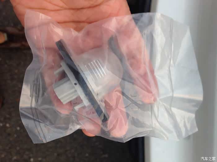

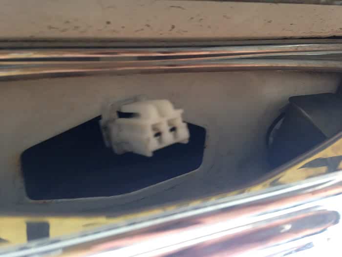

最后一部分,换牌照灯总成。
其实只换灯罩就可以的。我买的全套,直接拔线换掉。
新牌照灯。
从这里,向右推一下,然后取下牌照灯。

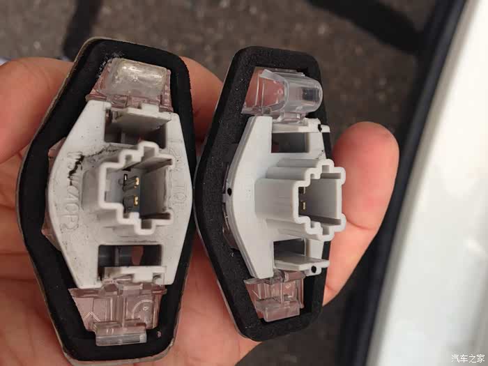

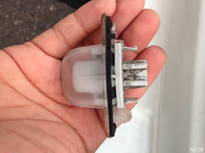

这里看到,右边那个腿是我用胶粘的。
借口。
新旧对比。
新旧对比。
装上新的。下一步摁回去。完工。
