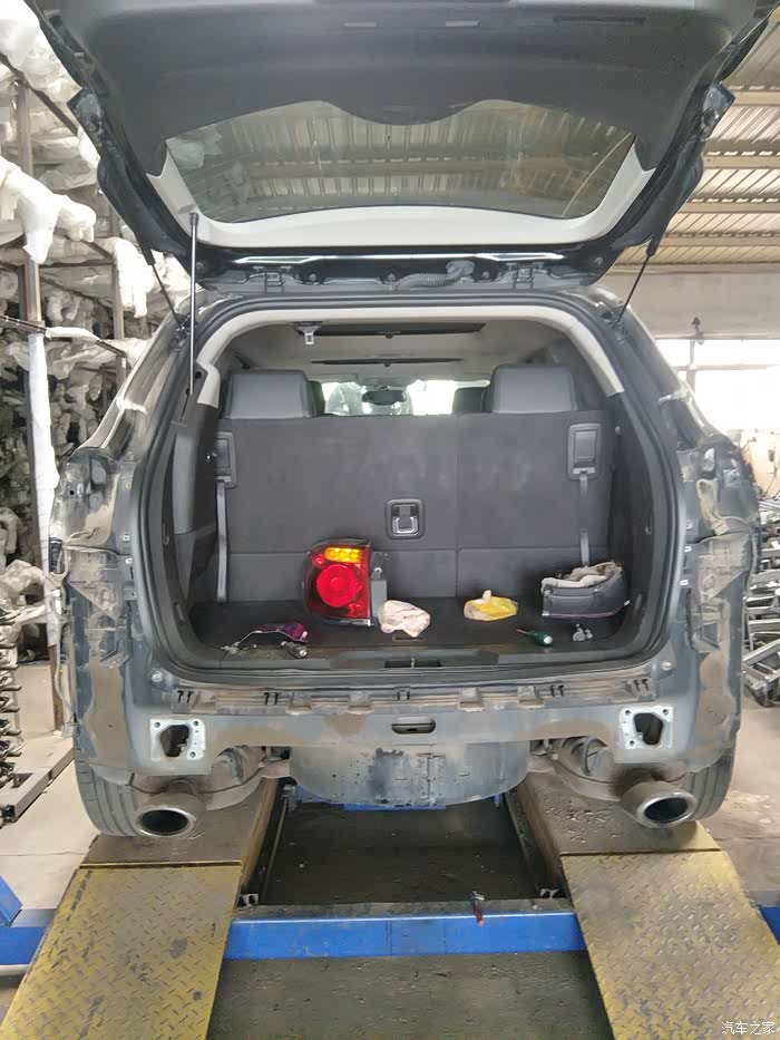

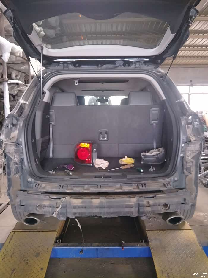

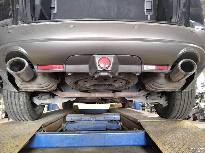

早上八点半开厂研发,现在上架准备升车,看下车底盘有没有预留孔位
比较麻烦的是中间的圆灯,方口出来的位置就是圆灯的位置,棘手

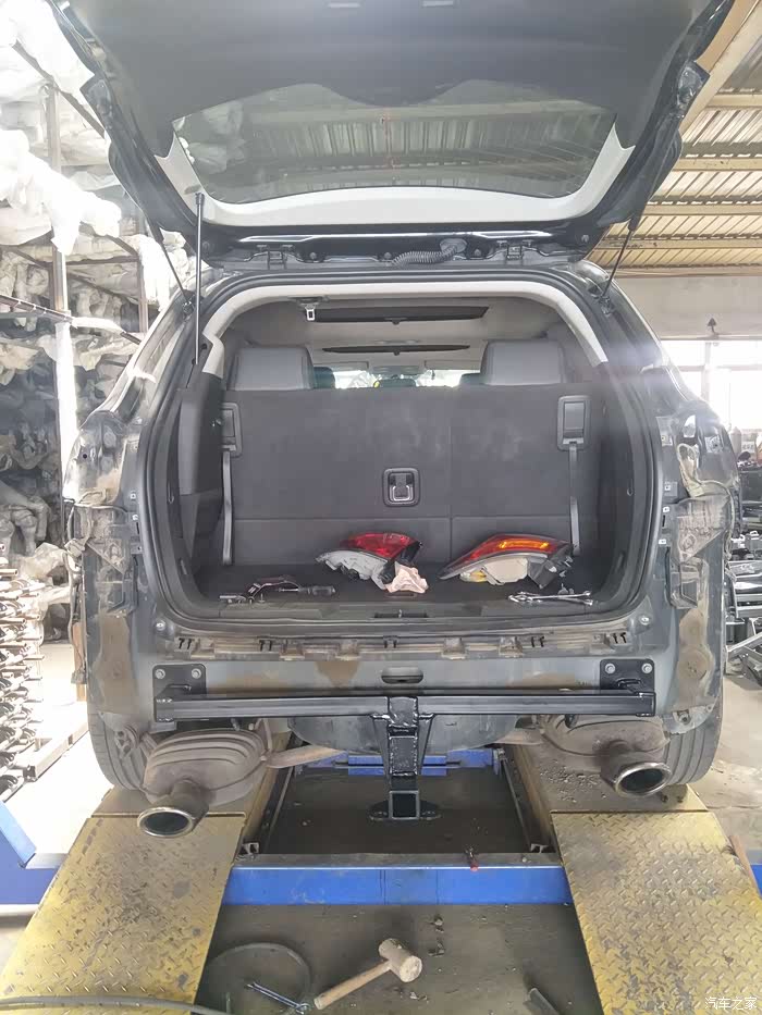

准备做插梁的内置杠,原车有预留孔位,不用打孔不用焊接,强度会比贴梁的强度好些,连接点比较多受力均匀,开始替换原车防撞梁
准备替换

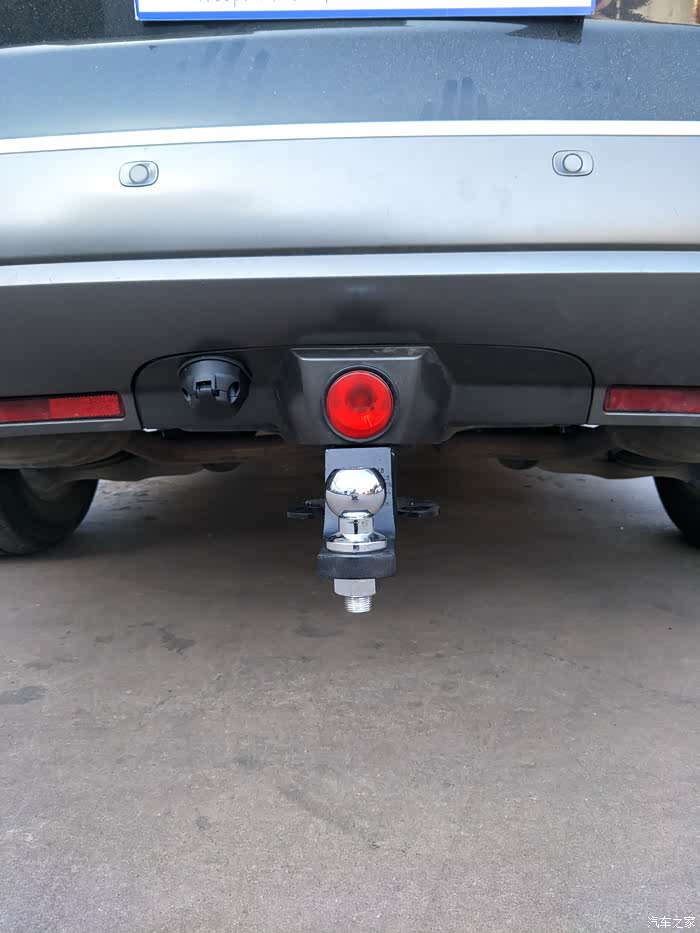

从拆车到设计到焊接打磨到静面喷涂,大概用了一天的时间,主梁是专门定制6mm厚的,连接件是8mm钢板,质量杠杠的

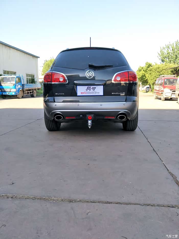

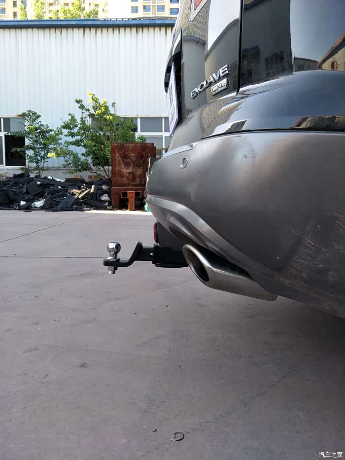

下午四点半安装完成
分享几张安装后的效果照片
