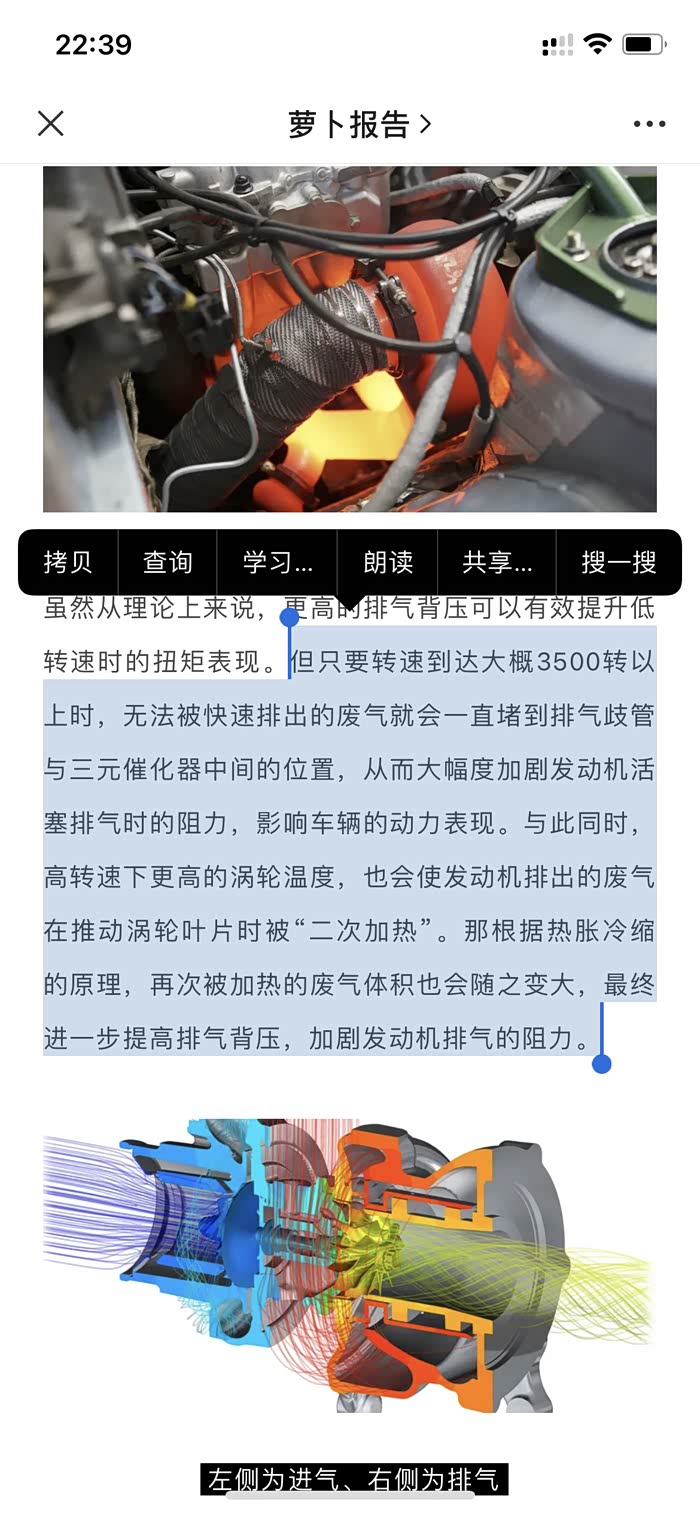

近期萝卜报告里分析了国六B排放标准车的诸多问题,其中最主要的问题是排气不畅。另外,在其它的技术贴中看到,排气不畅会产生负压,又造成喷油量的下降,导致发动机燃烧不充分。喷油量的多少又和进气有关,开启节气门时,气压高才能在单位时间内进更多的气。

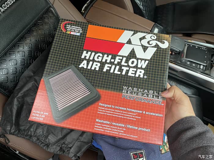

改变进气最简单的就是换高流量空滤,蘑菇头那种是用不到的,不会差那么多进气。KN比较有名又有GLB专用就买个试试,据说能提升30-50%的进气量,空气过滤效果达到原厂99%。终身可以使用这些就不说了,毕竟5000公里就要清洗一下还要凉干,也比较麻烦。

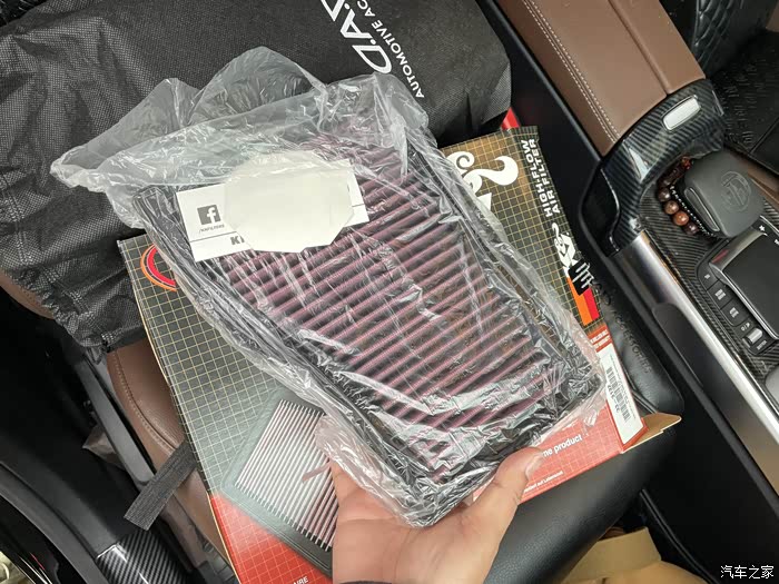

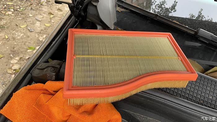

做工不行,装之前把毛刺修剪了一遍。厚度也比原厂的薄。
原厂的空滤,不知道是马勒的还是曼牌的,很厚。

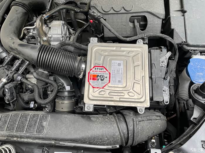

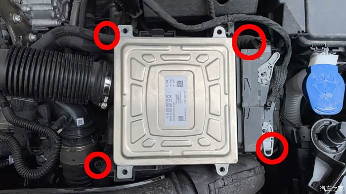

拧开画圈的四个螺丝,不用把螺丝拔出来,拧开就可以。
因为很多管子和线连着,不能完全打开,只能打开一条缝隙,把原厂的空滤抽出来,再把KN的塞进去。
