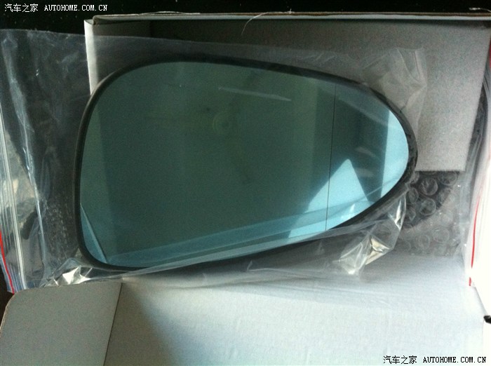

思配捷双曲率蓝镜

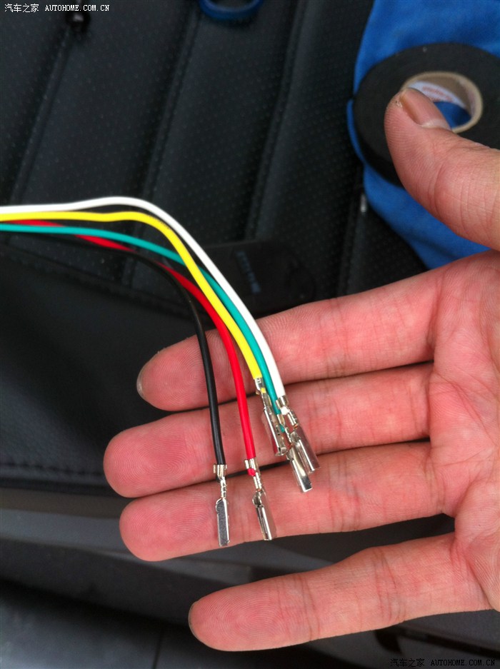

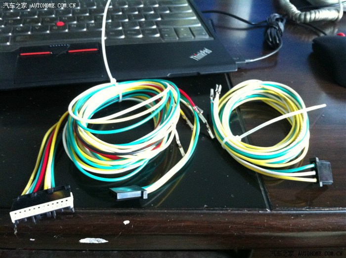

线束,已经做好了插针和插头

布基胶布这个必须有

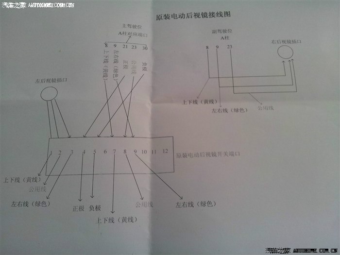

简易图纸
来个整体照

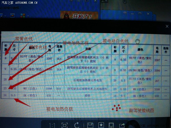

下面是原车线路插针图,只需要插到对应的针脚里就好了。

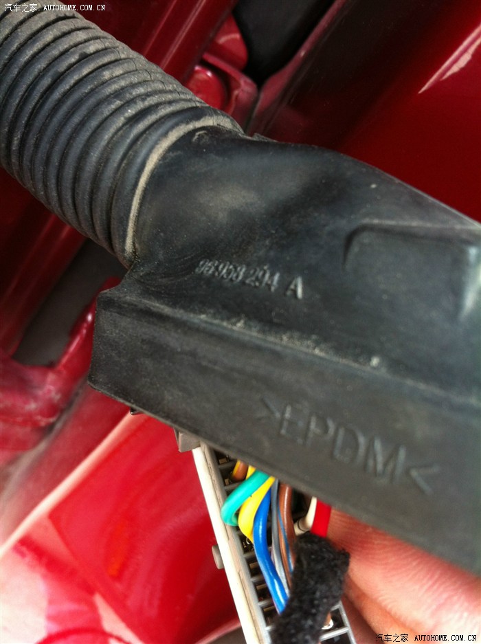

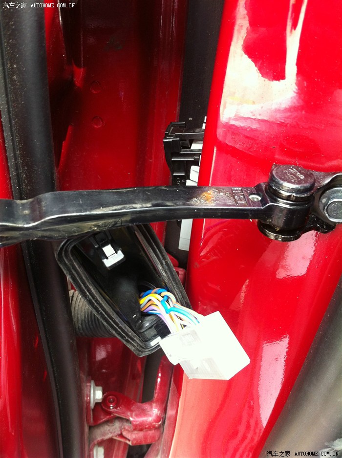

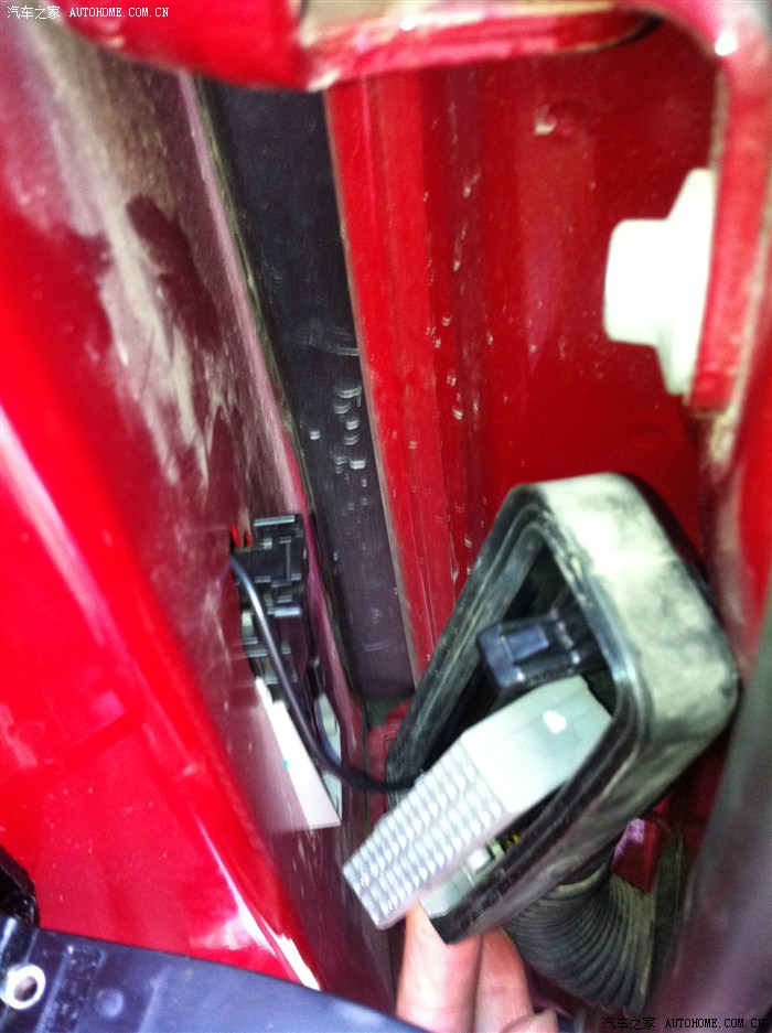

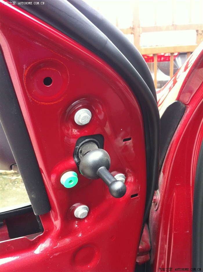

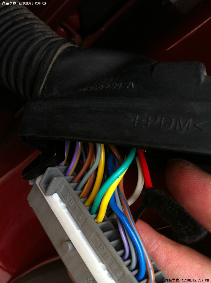

首先把正驾驶门A柱接线盒打开,加装过后排喇叭的同学都知道。这里已经预留了高配接口

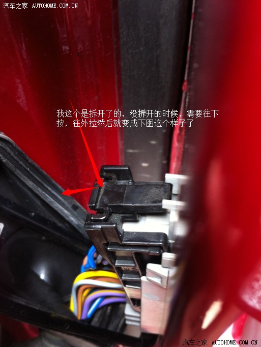

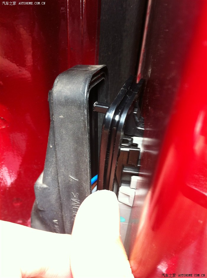

如下图,这步,箭头所指的地方往下按,然后往外拉就变成图这样的,但是你还是不能把白色插头拿出来,还需要把黑色这个往下按,啪嗒一声,就可以把白色拿出来了。
拿下,等待插线

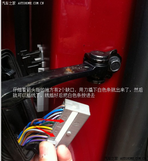

下图,刚开始直接插线,把线都插断了,后来研究了下才知道,需要用小刀或者针从箭头所指的地方往外撬下,白色条就出来了,这个时候直接插线,然后把白色条按回去即可。

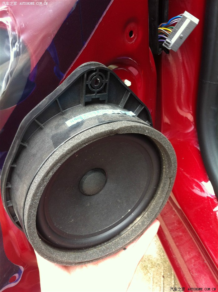

拆下喇叭

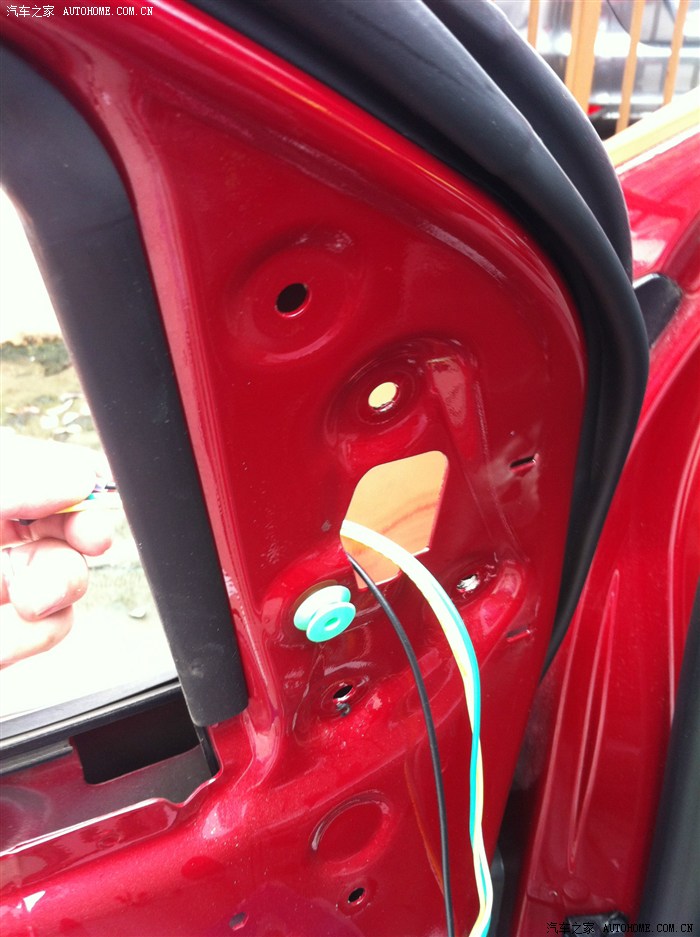

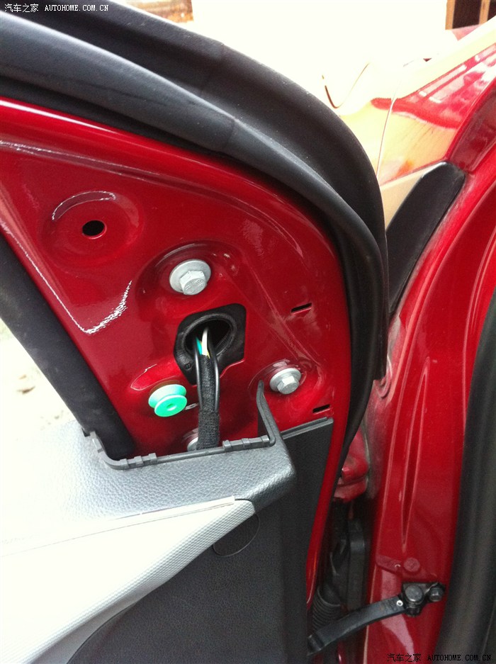

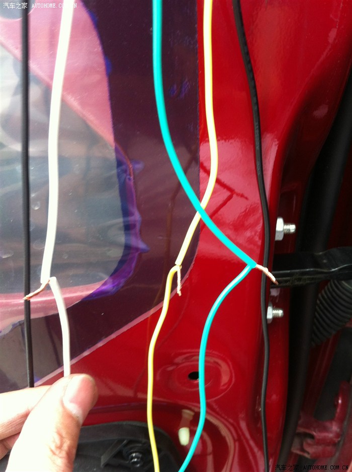

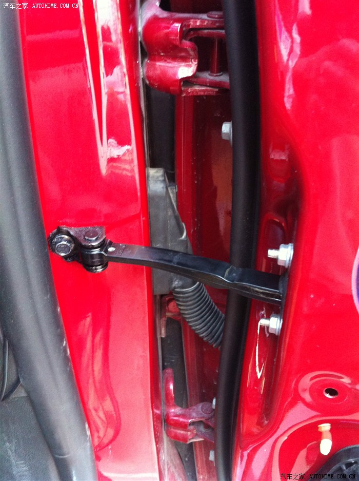

把线从喇叭口进去,顺着皮套穿出去,也可以用铁丝传过去后带出来。
拉出来
数针脚,右上角是1,左上角是16
整个过程要把玻璃降到低,防止弄好后线留的不够长,下次降玻璃压着线
挑开白条

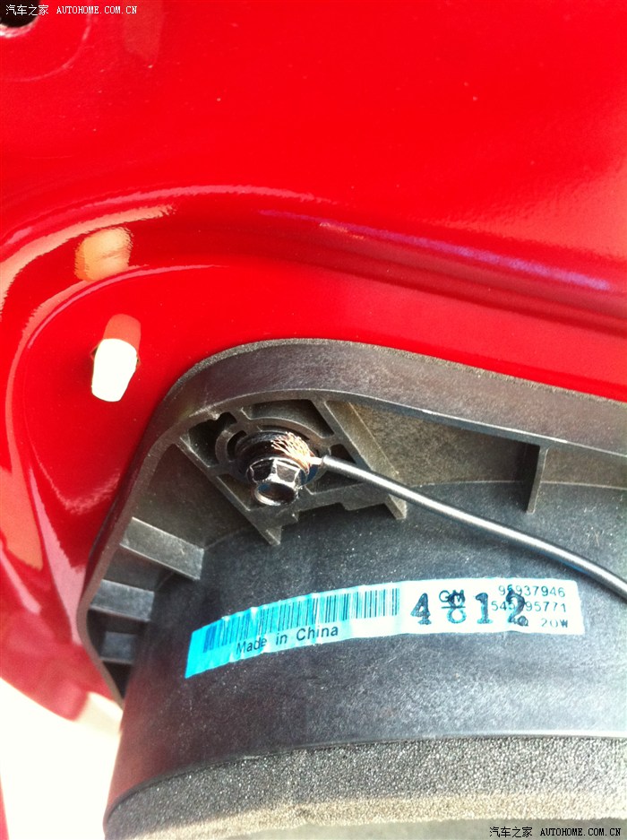

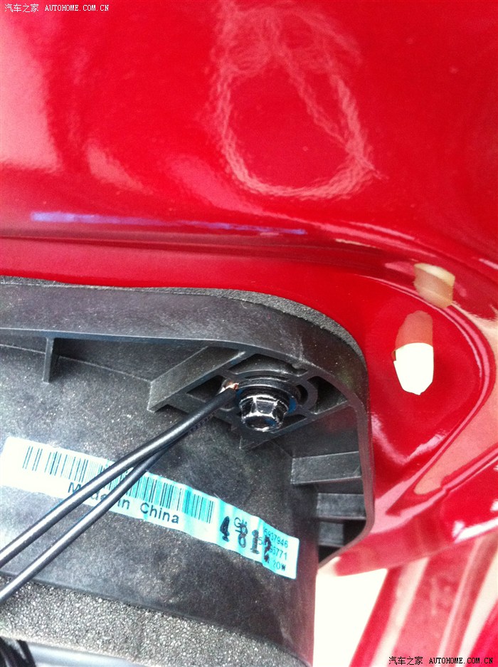

根据上面的图插入对应的针脚,按回去白色的条就OK了。这里我只插了8 9 20 21 23,五个针脚,图上所说的30针脚就是负极,原理上是需要把电动后视镜的负极和电加热的负极也插到30针脚,但是30针脚已经有线了,所以我穿线的时候就没有把电加热的负极和电动后视镜的负极穿到皮套,而是留在门板里,待会直接搭铁,所谓的搭铁就是把负极接在铁皮或者螺丝上,这样就完成了整个回路,车在设计的时候为了节省线路和美观,直接把电瓶的负极连接在铁皮上,所以你在车的铁皮上任意地方接线都能够接到电瓶的负极。
五根针脚插好后还原。

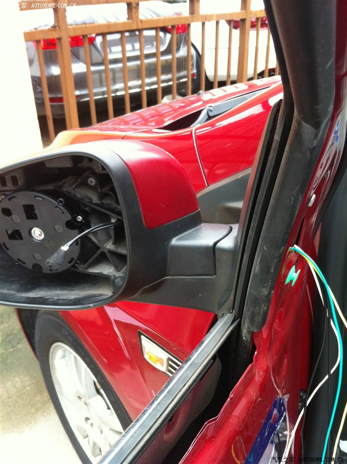

下面开始把线插入后视镜的马达里。

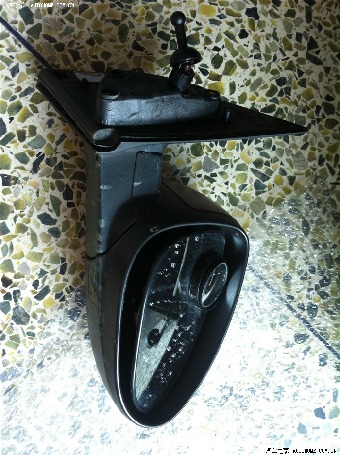

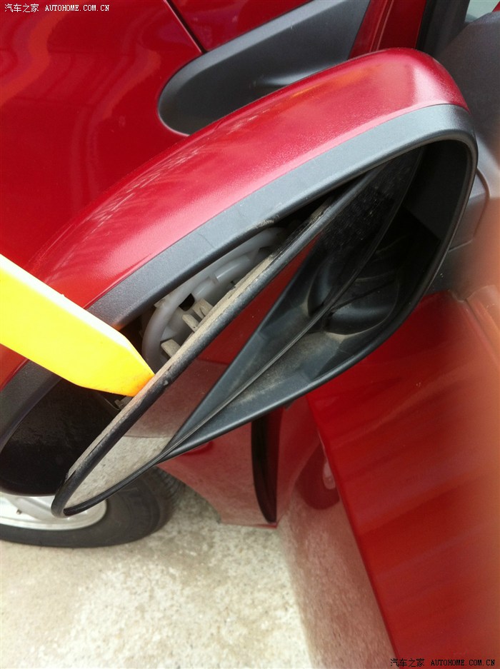

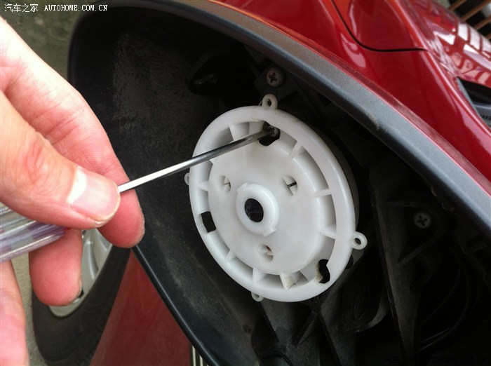

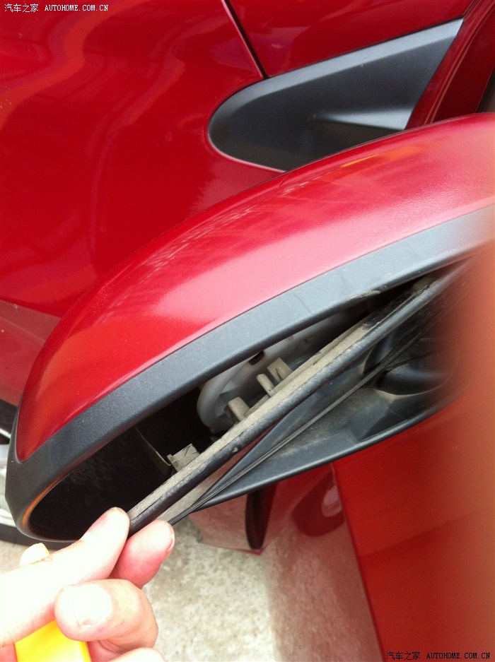

第一步撬镜片

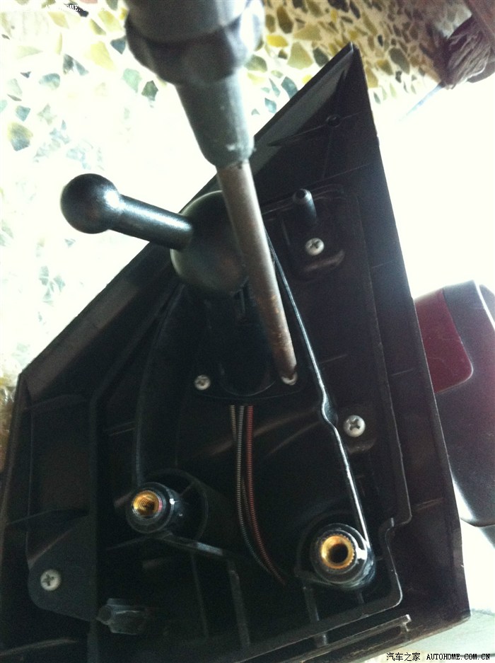

剪断用于调节方向的钢丝,拧下螺丝,拿掉这个万向器
拆掉后视镜的三颗螺丝

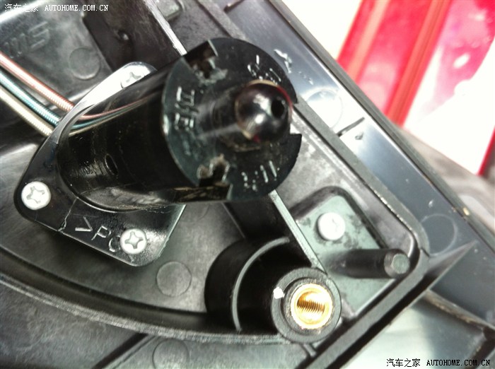

后视镜拿下的时候从缝隙看下,有一个帽子是增加后视镜的阻尼,别让塞子掉门板里了。
最上面螺丝左侧这个帽子
揭开外面这层泡沫海绵
拧下三颗螺丝

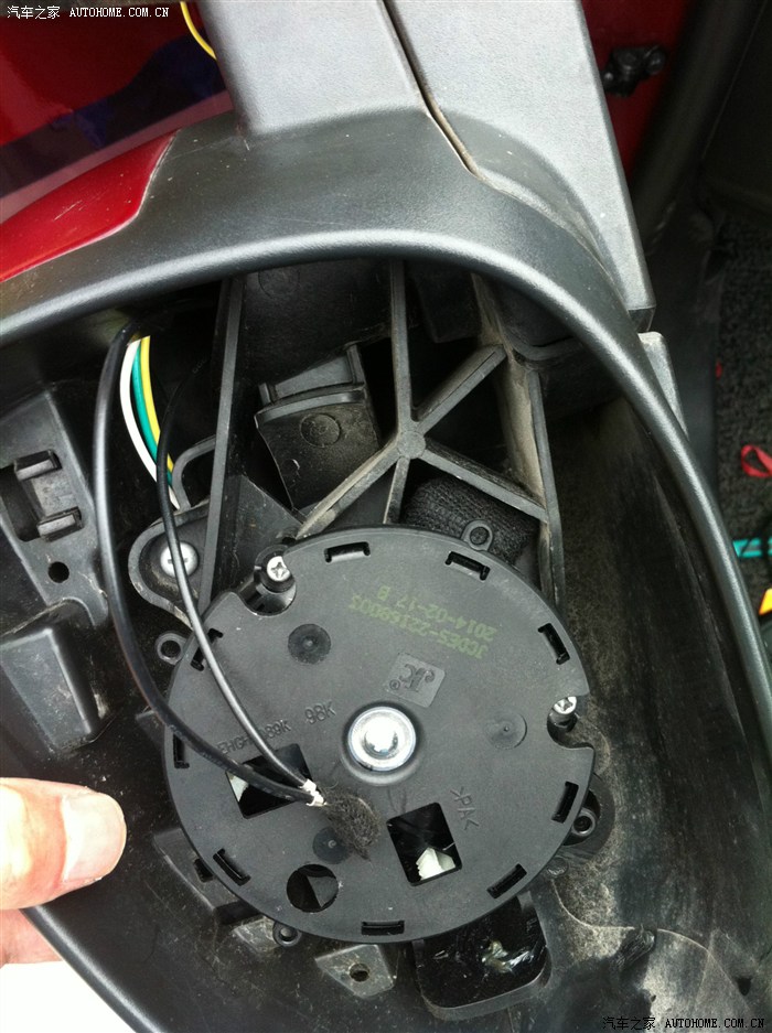

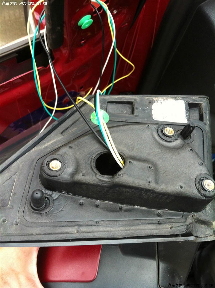

然后把线穿出去
从后视镜这头穿到后视镜里
盖上海绵,还有一个防水棉是塞子穿线的孔中的,这里我没有拍出来,最终穿好线也一样把这个塞进去就行了。
下图两根黑色线是电加热
下图三根马达线我为什么给截断呢?因为在穿的时候马达插头太大,穿不过去,我把线剪断把它穿过去后拧好线再拉回来,后来发现其实不用,因为插入马达的插头是大的,但是另外一头查到接线盒的是插针,可以把插针从后视镜里往外穿,这样不就简单多了吗?

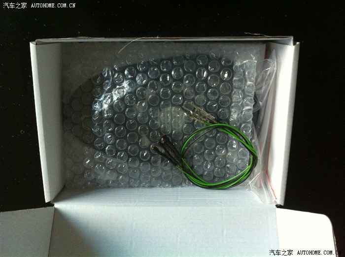

我的双曲率蓝镜带电加热插入插头后,卡上就行,一定要卡到位,卡不到位的话开着开着有可能就掉了,卡好后撬下看看能不能撬动,关门的时候看看镜片震动大不大。大的话说明没有卡到位。
这里就是刚才说的电加热和电动的负极,拧在一起,从这里测试了下,马达正常,拧紧螺丝

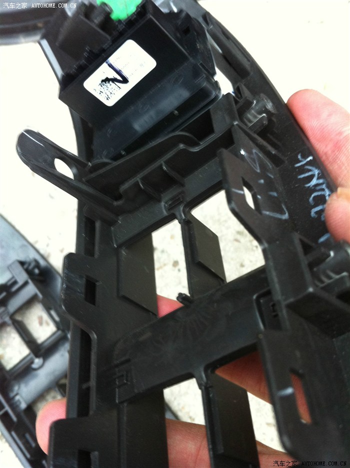

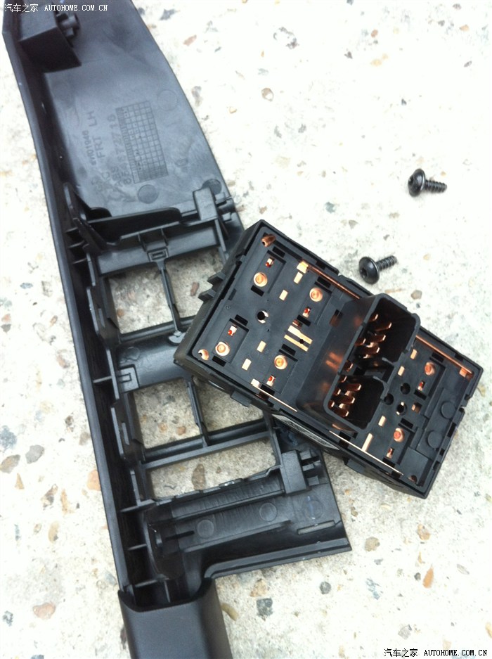

下面开始换上高配的拉手,T20螺丝刀拧下螺丝
拿掉车窗控制原件,装在新的上
下图是新的,刚开始装车窗升级开关的时候怎么也按不下去,后来发现新的这个中间有一根小塑料,低配的这个小塑料是给掰掉了,果断掰掉。仔细看看,四个空中间的小塑料杆
插上对应的插头,装上门板就结束了。
这种蓝镜的好处一是可以过滤后车灯光刺眼的光线,二是开车过程中起到缓速作用,三是带双曲率视野更大,四看里面的图感觉很清晰,因为上面带了点油,所以下雨的时候水珠很快就离开了。电加热也是原车线路,按下中控后窗加热,镜片和后窗玻璃同时加热。

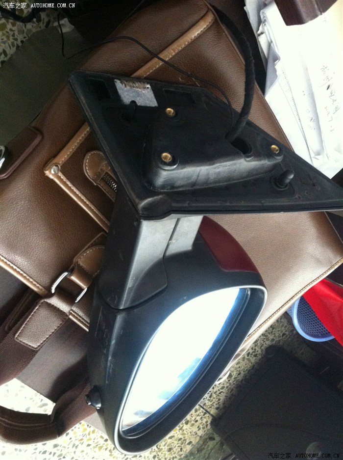

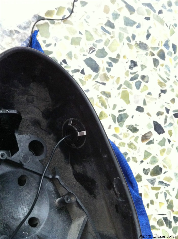

天气太热,不适合户外作业,所以我把后视镜拆了拿到房间吹空调慢慢搞。还有一个原因是我需要在后视镜打孔装摄像头,拿回房间里方便使用钻头。
几天没洗车了,不好意思,将就看下,拆掉了耳朵的小爱

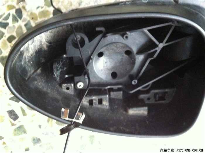

撬下镜片
拧下螺丝
过程省略,你想安装的话很简单,只要看到后视镜就知道怎么做啦。

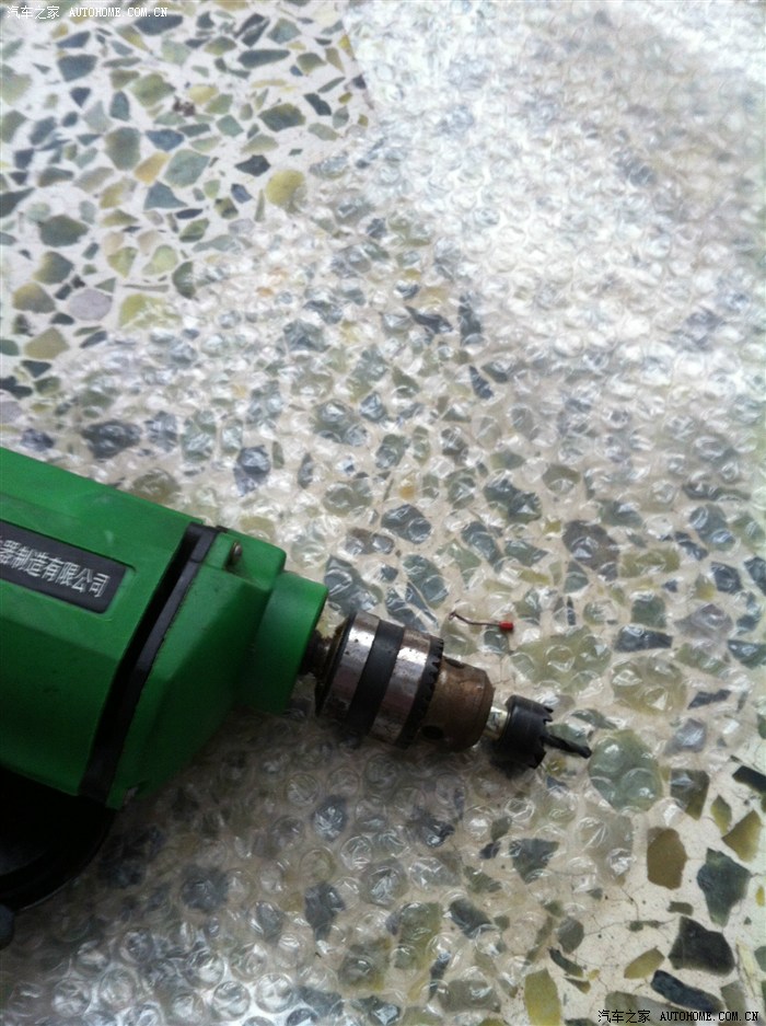

手枪钻
选好合适的位置,开孔
18.5MM,卖家赠送的钻头,开的漂亮吧,稍微修下边角

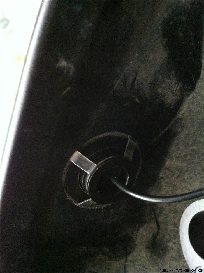

把摄像头拧开,把左边的圈和中间的铁片拿下来。
把线从外面穿到里面,然后把刚才的套上去,铁片4个爪子需要掰一掰,掰的平一点,这是90度了,掰成30度
掰成这样,然后拧紧。这样才牢固

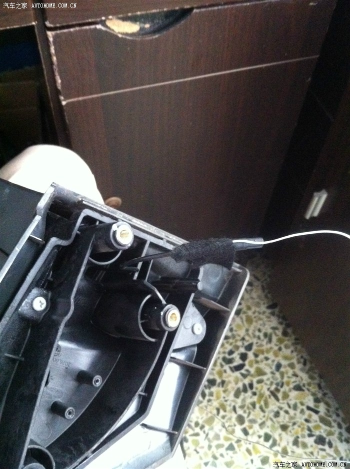

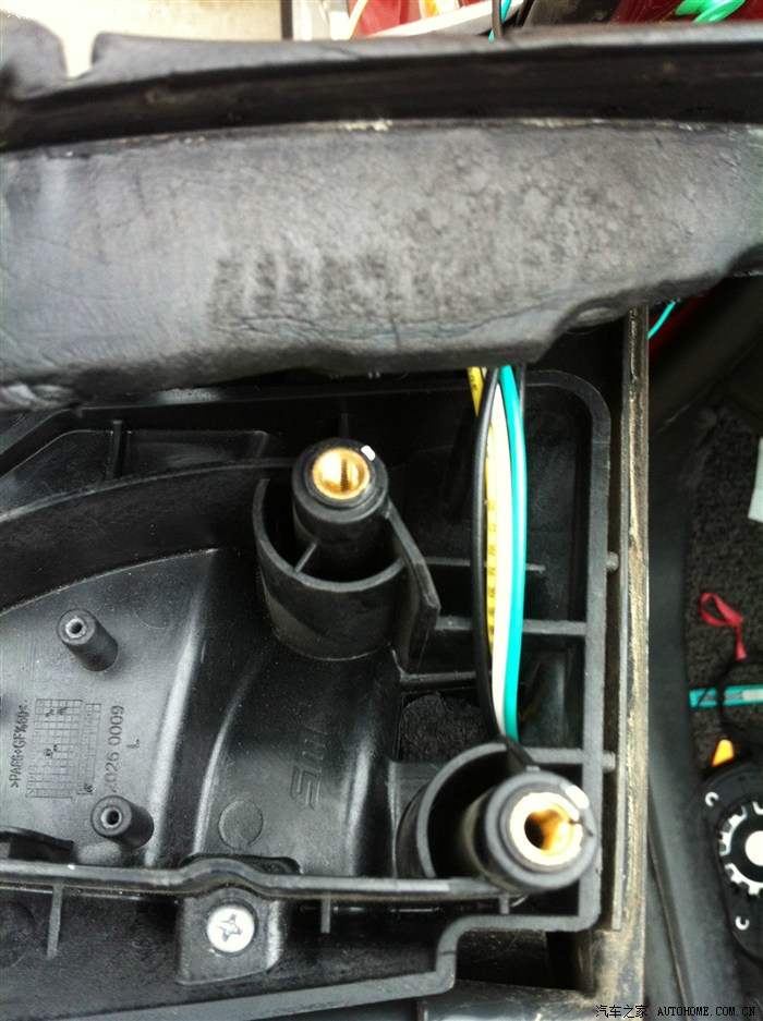

然后穿摄像头的线,先用铁丝穿出去,然后把摄像头的这个宝马头带出去。

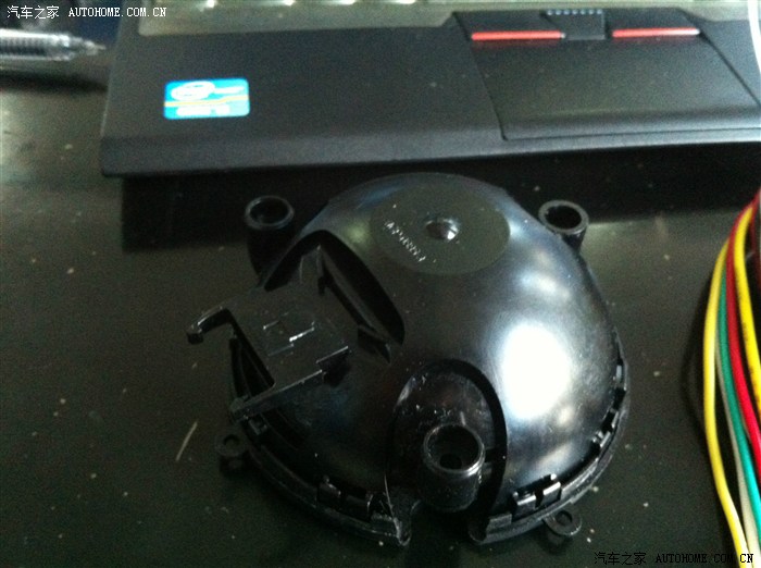

然后安装刚才的方法把马达和电加热的线也一起带出去。装上电动马达,电动马达有三个脚刚好和后视镜的脚对应,但是不是等边三角形,所以需要转位置,有的时候是两个脚对应了,第三个脚对不上,转一个位置再试下。完美对应后拧上螺丝,插上马达插头,插上电加热线,卡上镜片。 塞上防水棉,盖上泡沫.OK
全部弄好,准备装车,看下,我把马达的三根线和电加热2根线全部缠在一起,那根细线没有一起缠,而是单独分开,这样便于以后更换摄像头(假如摄像头坏的话)

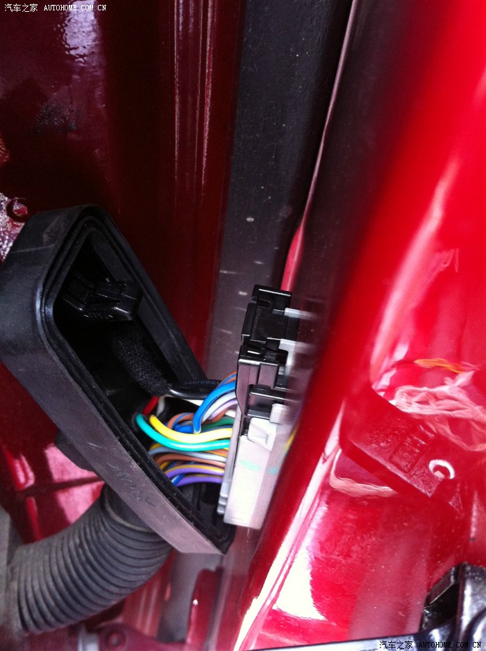

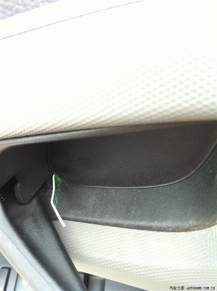

同样拆开线盒,方法和左边一样,这里简单说下,直接把皮套拔开,拔开皮套,固定皮套的那个塑料圈还在,没关系,等你把线路插头拔下后就可以把塑料圈拿下来了,然后塞回皮套就可以了。
根据最上面的图,这里三根马达线和一根电加热的正极线插入对应的插头。我这里多了一根摄像头的线,咨询瞬间后果断从皮套这里穿入车内。拆下手套箱就可以看到插头后面有一个孔刚好能把线穿进去
如图,从上面进去,最好用铁丝带过去,我当时没有铁丝,穿了好久才穿到手套箱,然后盖上皮套还原。
同样的方法电加热负极线图上要求插入24号孔,但是24号也有线了,不想破坏原车线路,也是接在了喇叭螺丝上
